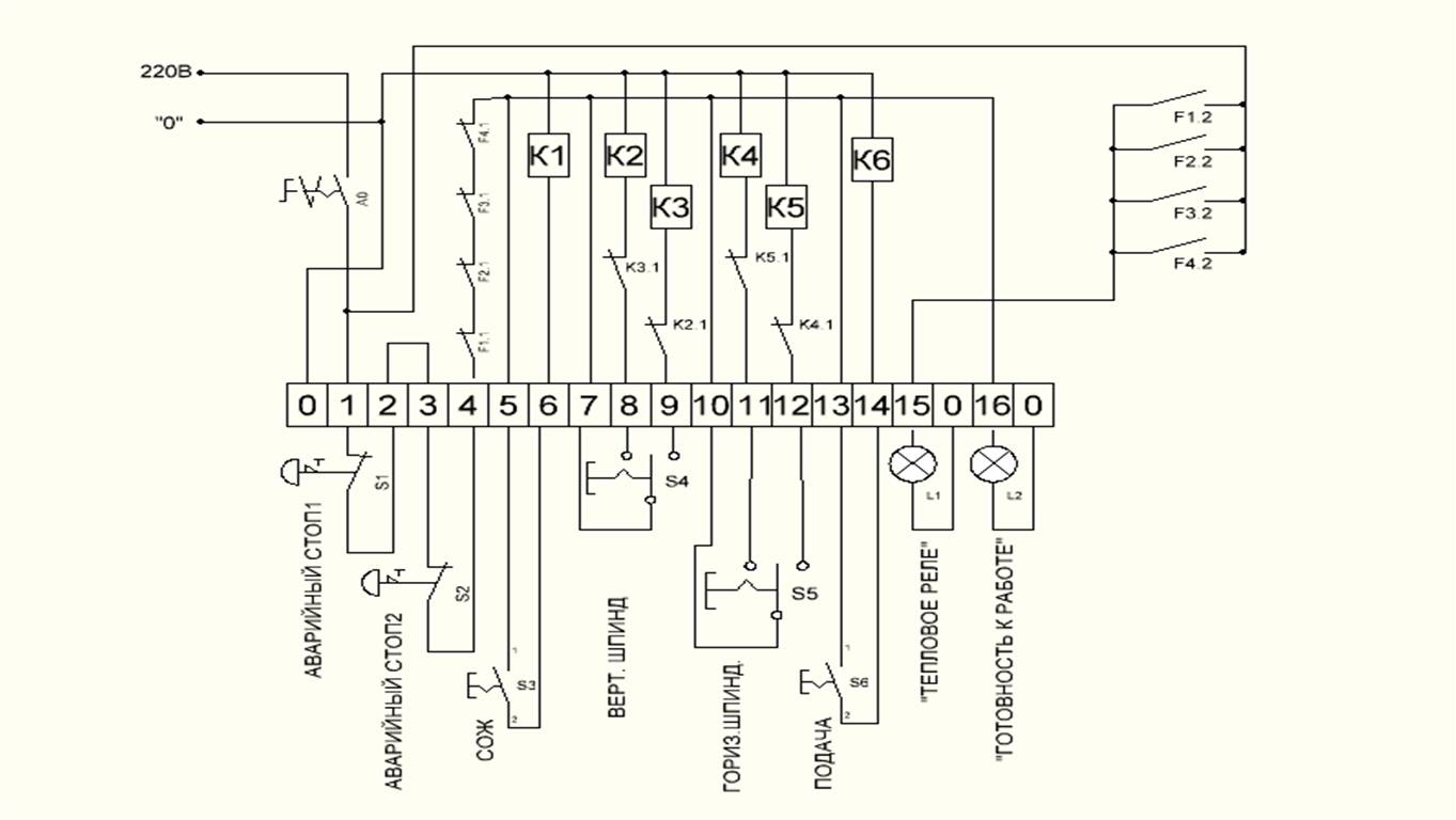

Да, там не такая зверски сложная схема, чтоб не разобраться.
Кстати, вот вся схема:
силовая схема (1938 просмотров) <a class='original' href='./download/file.php?id=49169&sid=340bf12ec6b29f042a5f1ac80e616841&mode=view' target=_blank>Загрузить оригинал (77.44 КБ)</a>
силовая схема
схема управления (1938 просмотров) <a class='original' href='./download/file.php?id=49168&sid=340bf12ec6b29f042a5f1ac80e616841&mode=view' target=_blank>Загрузить оригинал (80.57 КБ)</a>
схема управления
колодка (1938 просмотров) <a class='original' href='./download/file.php?id=49170&sid=340bf12ec6b29f042a5f1ac80e616841&mode=view' target=_blank>Загрузить оригинал (70.08 КБ)</a>
колодка
К тому же, зачем дергать провода? Зря что ли люди тестер изобретали? :wik:

Проверка работы цепей управления выявила существенный косяк.
Дело в переключателях... Если при работе станка отключат электричество, станок (естественно) остановится. И если фрезеровщик не отключит переключатели при подаче электричества станок включится.
Чтоб этого избежать решено поставить переключатели без фиксации и дополнительно кнопки стопа.
Дорогу осилит идущий!

Работоспособность станка восстановлена. Теперь осталось наладить механику. Но это уже не мои заботы.
