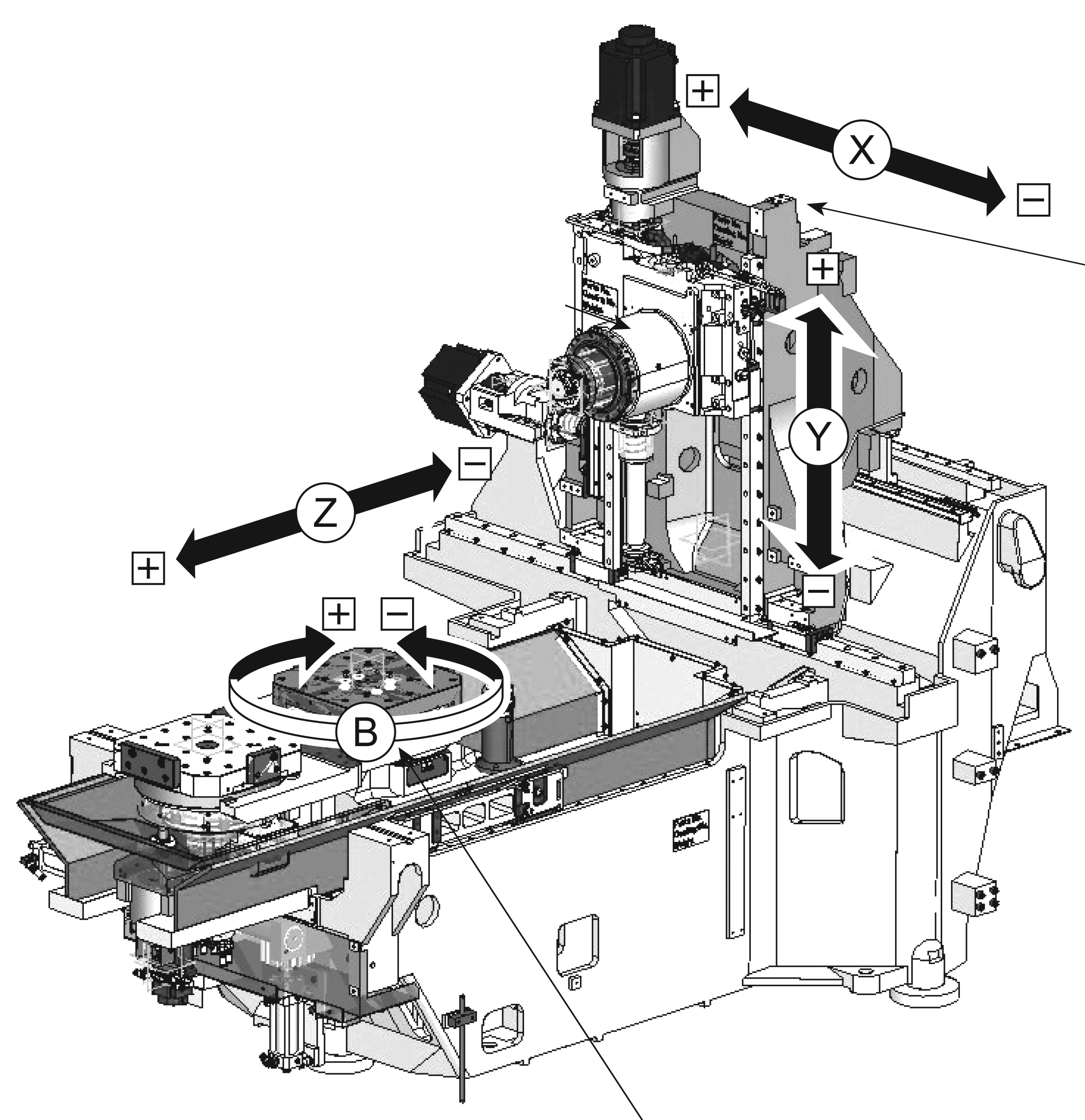

Немного запаздав:
PX-NHX_4-E0CZEN_L60097C01-51.jpg (7920 просмотров) <a class='original' href='./download/file.php?id=44452&sid=c26fe68f54b66563d8d3f4f9acfcb95e&mode=view' target=_blank>Загрузить оригинал (1.23 МБ)</a>
Как вариант решения компоновки с горизонтальным шпинделем - обратите внимание на расположение направляющих по Х.

IGon писал(а):Немного запаздав:
Да, довольно интересное расположение..
Но думаю, что с конструкцией я уже определился, и ничего менять не буду..
Возможно в следующем...Если конечно получиться первый доделать...)))

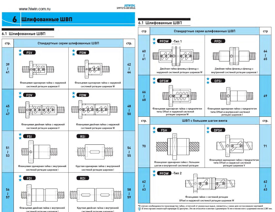

Не могли бы Вы уважаемые форумчане подмочь мне немного... Весь мануал прочитал по ШВП и всё равно не понял в чем приимущество или недостатки у всех этих гаек) Просто очень много видов, написано чем отличаются...а что лучше и для чего информации нету((
Думаю ставить шлифованные на X Y ставить ф32 шаг 5, а на Z ф50 шаг 5,а вот гайки какие не знаю, а класс точности 4-5 (наверно 5 потому как и так думаю что не слабо будут стоить)...

Supermagnetto писал(а):Афтаев хорош подкалывать) Лучше про гайки расскажи)
На твоих картинках там разные гайки: с фланцеми без, двойные, одинарные, с одним или двумя каналами шариков, одно или двух заходные, усиленные и тд..
Я бы брал двойные гайки где можно регулировать натяг. Так делались ШВП при СССР и делают сейчас

С фланцем полюбому..Меня больше волнует то что я не понимаю чем например отличается ротация внешняя и внутреняя и W и V ну тоесть FDW,FDV,FDI и что такое PFDW, то есть я не понимаю в чём их разница я понимаю что шарики по разному катаются, а что лучше хуже(точнее или наоборот) не могу понять!
