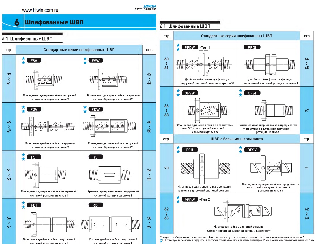

Не могли бы Вы уважаемые форумчане подмочь мне немного... Весь мануал прочитал по ШВП и всё равно не понял в чем приимущество или недостатки у всех этих гаек) Просто очень много видов, написано чем отличаются...а что лучше и для чего информации нету((
Думаю ставить шлифованные на X Y ставить ф32 шаг 5, а на Z ф50 шаг 5,а вот гайки какие не знаю, а класс точности 4-5 (наверно 5 потому как и так думаю что не слабо будут стоить)...

Re: Станок по стали,силумину и другим металлам.
Supermagnetto писал(а): а на Z ф50 шаг
а че такая маленькая :) На 65а80 ось Z весит наверно 3-5 тонн и такая ШВП стоит :)

aftaev писал(а):а че такая маленькая На 65а80 ось Z весит наверно 3-5 тонн и такая ШВП стоит
У нас на КФПЭ весом 1,2тн ШВП диаметром 40мм. И я бы не сказал, что большие. 50мм были бы в самый раз.
Supermagnetto писал(а):Афтаев хорош подкалывать) Лучше про гайки расскажи)
На твоих картинках там разные гайки: с фланцеми без, двойные, одинарные, с одним или двумя каналами шариков, одно или двух заходные, усиленные и тд..
Я бы брал двойные гайки где можно регулировать натяг. Так делались ШВП при СССР и делают сейчас
ШВП сделанные при СССР работаютна некоторых станках до сих пор без замены - то есть вечность

С фланцем полюбому..Меня больше волнует то что я не понимаю чем например отличается ротация внешняя и внутреняя и W и V ну тоесть FDW,FDV,FDI и что такое PFDW, то есть я не понимаю в чём их разница я понимаю что шарики по разному катаются, а что лучше хуже(точнее или наоборот) не могу понять!
