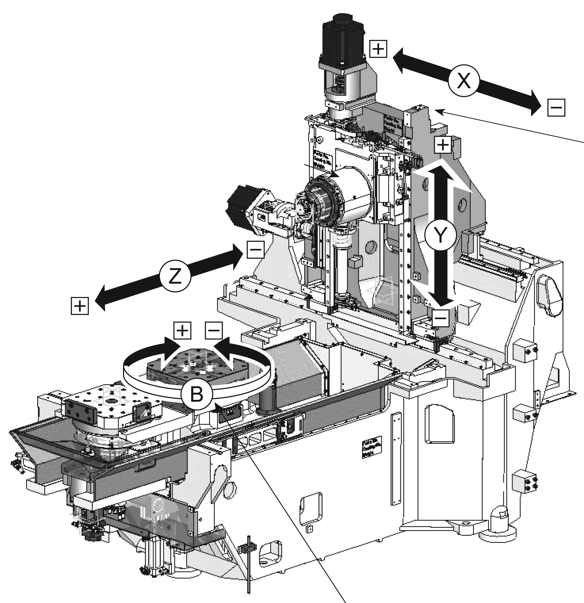

Немного запаздав:
PX-NHX_4-E0CZEN_L60097C01-51.jpg (8829 просмотров) <a class='original' href='./download/file.php?id=44452&sid=e062c81feb9aa7408fdf86a135255773&mode=view' target=_blank>Загрузить оригинал (1.23 МБ)</a>
Как вариант решения компоновки с горизонтальным шпинделем - обратите внимание на расположение направляющих по Х.
Re: Станок по стали,силумину и другим металлам.
Такой бы неплохо заиметь :)

IGon писал(а):Немного запаздав:
Да, довольно интересное расположение..
Но думаю, что с конструкцией я уже определился, и ничего менять не буду..
Возможно в следующем...Если конечно получиться первый доделать...)))
