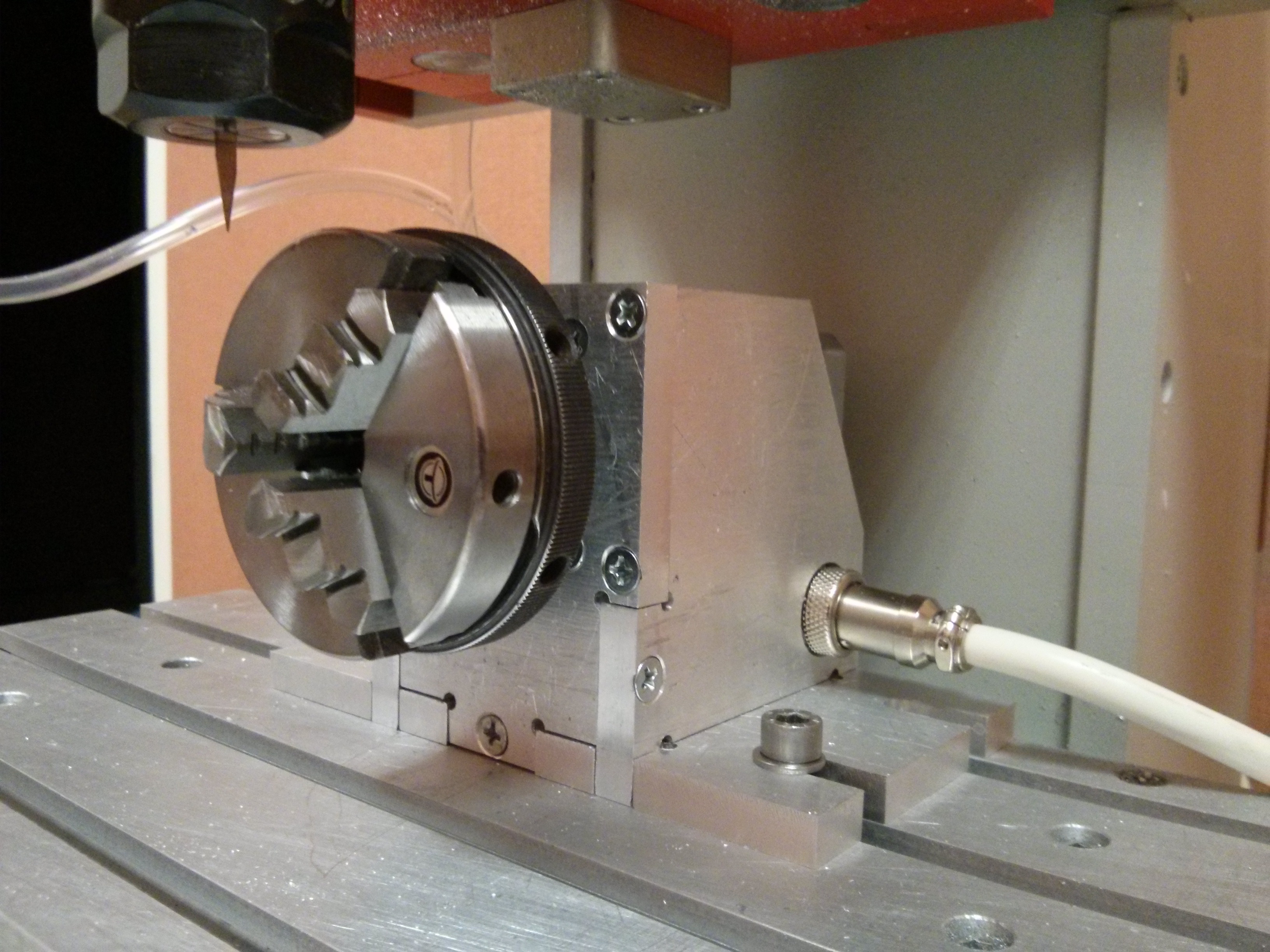

Я себе соорудил такую. На червяке. Дешево и сердито. Площадка крепления универсальная. Можно установить как поворотный столик.

Хорошее решение , но скоро появится люфт на редукторе (это точно) - придумал как убирать .

Разбирал подобный редуктор. Не знаю за чет чего должен появиться люфт. За счет выработки? Это еще надо исхитриться уработать.
Скорости то маленькие. Как вариант слить масло и набить более густой смазкой.
Re: Поворотная ось: зубчатый ремень или волновая передача?
В УДГ обычно есть возможность люфт выбрать за счет поджима червяка, тут скорее всего нет такого механизма...
Кстати, а если взять два червячных редуктора и натянуть один за счет другого? :)
Только наверное в итоге выйдет дороже нормального волнового :)

newex писал(а):Я себе соорудил такую. На червяке. Дешево и сердито.
какой маленький "червяк". модель не подскажите? Заодно и оценим понятие "дёшево и сердито" :) Просто червяк формата 2ЧР-40 стоит от 6500р. Наш, Российский. забугорный аналог с пачкой крепёжных фланцев и сквозным валом от 10000.

megagad писал(а):какой маленький "червяк". модель не подскажите? Заодно и оценим понятие "дёшево и сердито" :) Просто червяк формата 2ЧР-40 стоит от 6500р. Наш, Российский. забугорный аналог с пачкой крепёжных фланцев и сквозным валом от 10000.
Червяк называется RV025. Выбрал такой за габариты. Редукция 1:60. Пока никакого люфта. Гравировал по алюминию мелкий текст. Очень мелкий. Высота букв - 2.2мм. Никаких проблем не заметил.
konyshevk писал(а):Хорошее решение , но скоро появится люфт на редукторе (это точно) - придумал как убирать
Люфт там изначально присутствует, когда-то тоже подумывал собрать на червячном, но потом отказался от этой затеи, ибо лучше дороже, но лучше...
И да, люфт в таком редукторе можно выбрать, поджимом червяка, но корпус прийдётся завалить (под отверстие с резьбой) в районе одного из подшипников.

newex писал(а): Скорости то маленькие.
За то нагрузки большие и это надо учитывать, есть такой, при сухом редукторе, люфт пару градусов, да если скорости не большие можно забить смазкой, по устранению люфта делается расточка со стороны коренного подшипника, делается кольцо эксцентрик люфт выбираем поворотом кольца, есть еще вариант подбирается подшипник меньшего размера по внешней обойме, и так же точится переходное колечко эксцентрик

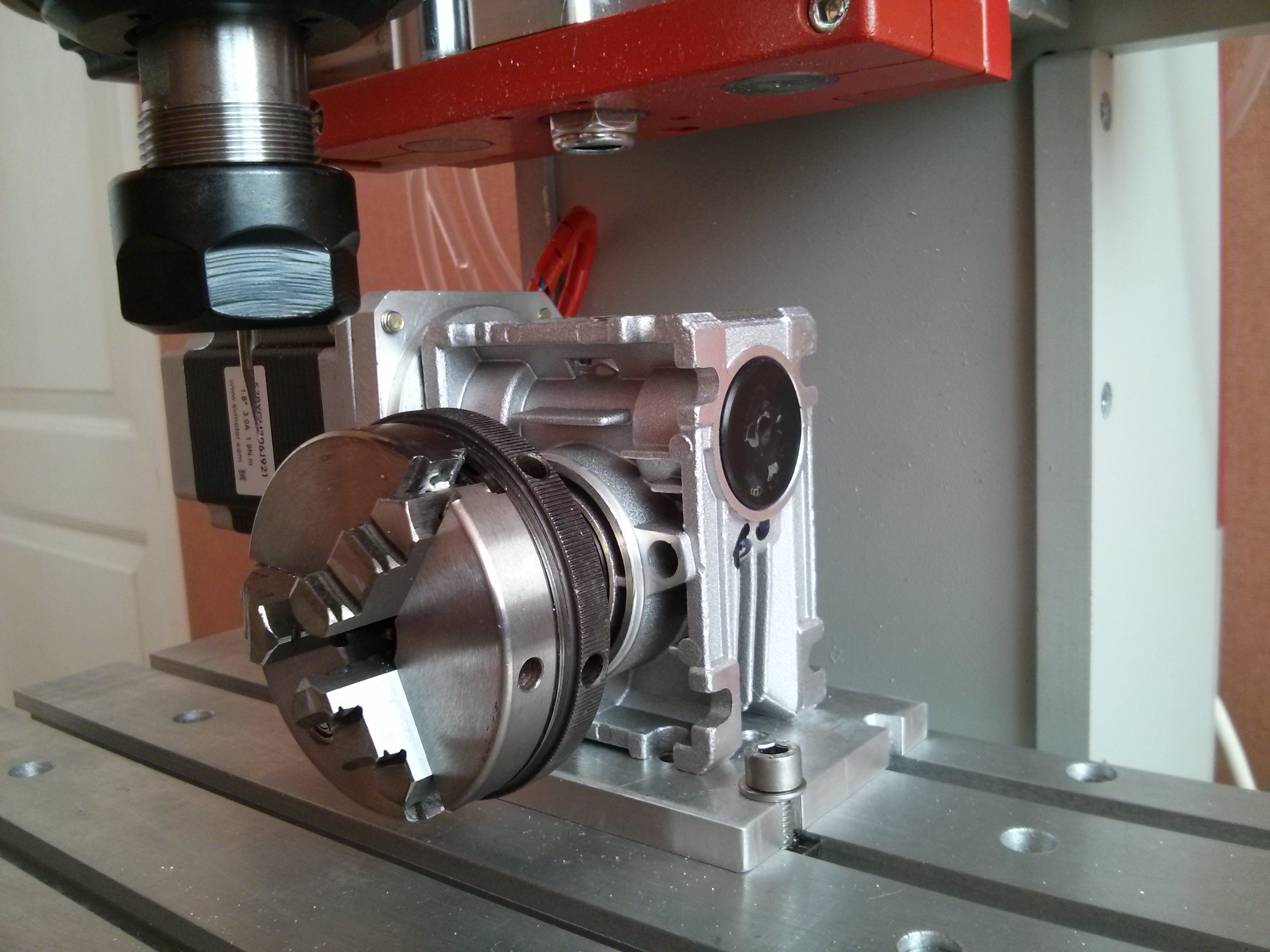

Версия номер два.
Компактная поворотка для маленького станка. Теперь на волновом редукторе.
В прежнем все таки обнаружился люфт. Правда не там, где его ждали. Люфтит шпонка на валу. Люфт мизерный, но для моих задач критично. Побороть не смог. Вернее не стал и заморачиваться.
