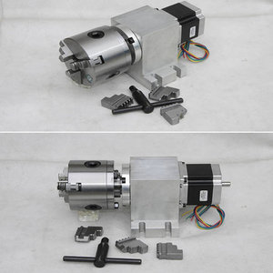

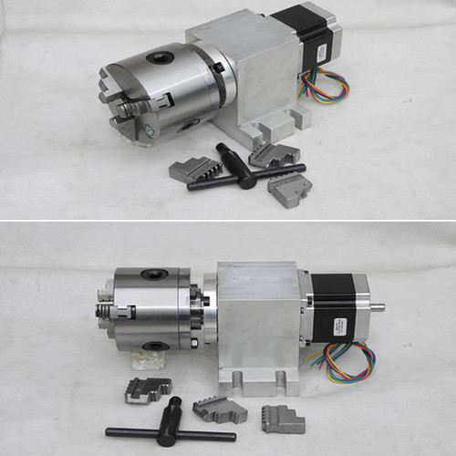

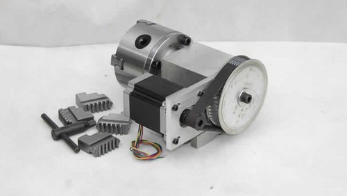

Здравствуйте, станкостроители! Прошу вашего совета в выборе поворотной оси (4th axis).
Обзор предложений китайского рынка показал наличие двух принципиально разных конструкций - более дешёвая с зубчатым ремнём и в 1,5 раза дороже с волновой передачей (harmonic drive). В принципе шага ремённой передачи достаточно, но как она поведёт себя при обработке чего-либо прочнее пенопласта? Не будет ли ремень растягиваться под нагрузкой? Однако и про волновую передачу в википедии написано, что один из её недостатков - пониженная крутильная жёсткость. А это, как я понимаю, в нашем деле как раз-таки важно.
В общем, я в замешательстве. Может кто-нибудь имеет опыт эксплуатации указанных узлов?

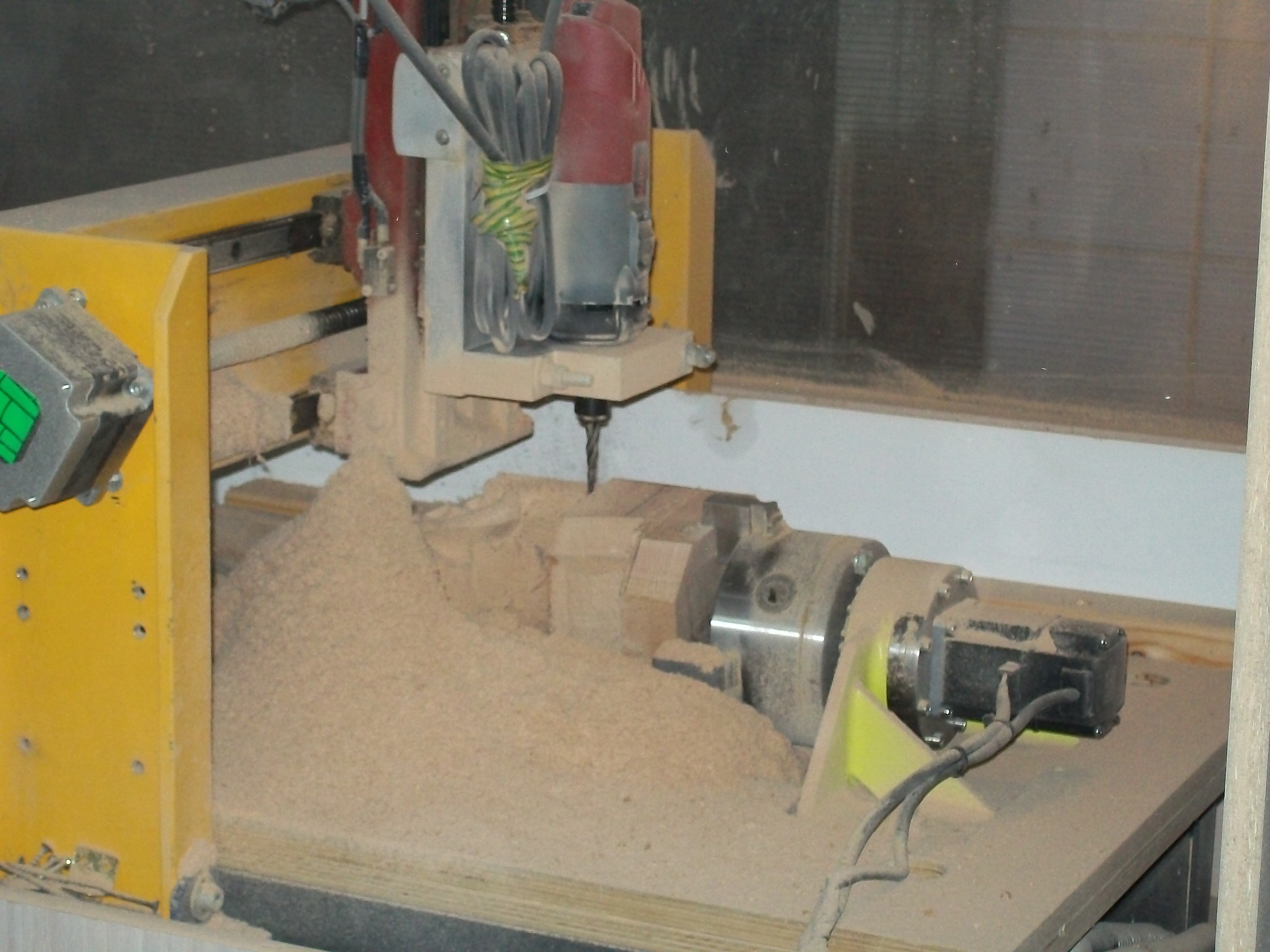

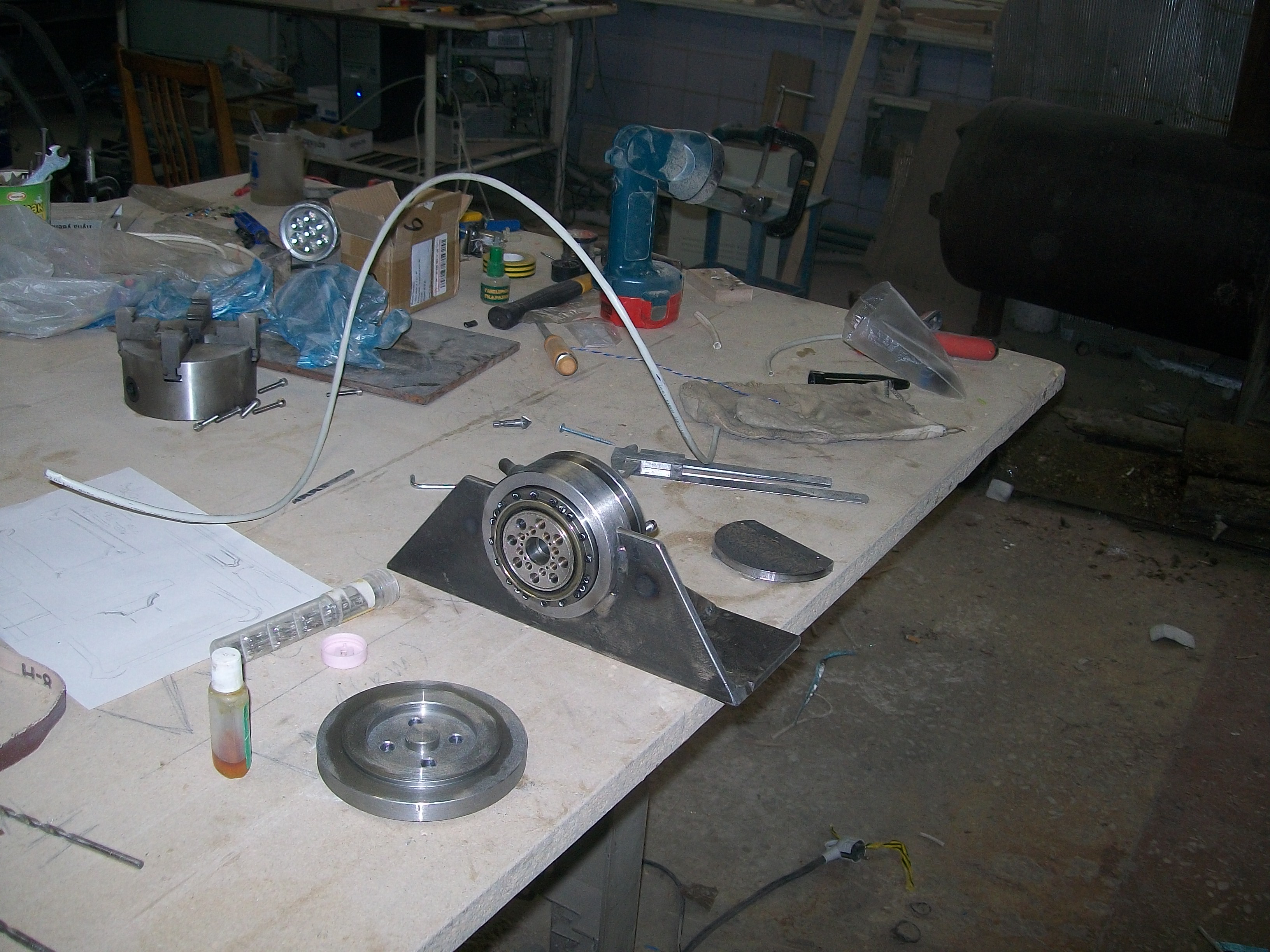

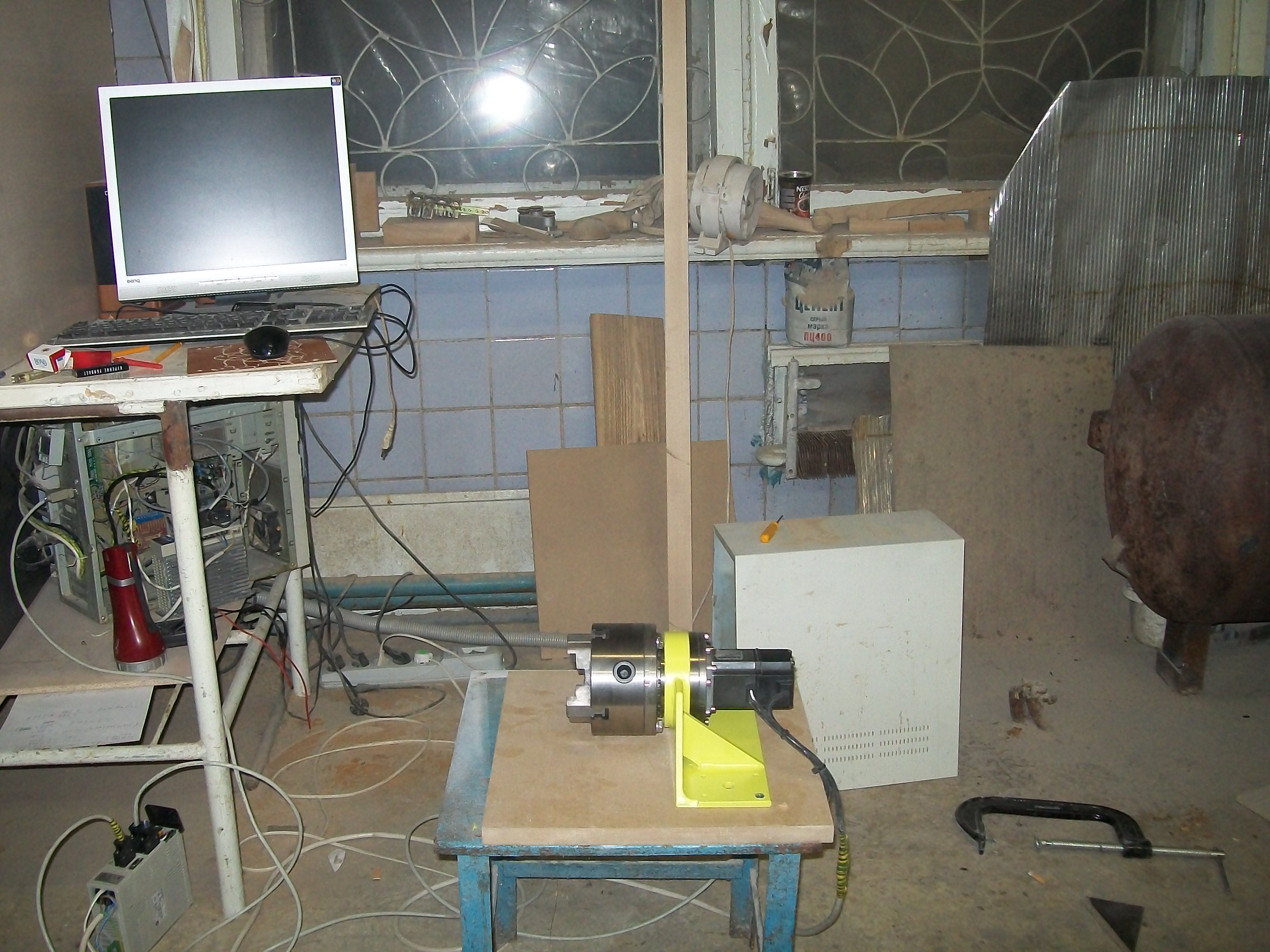

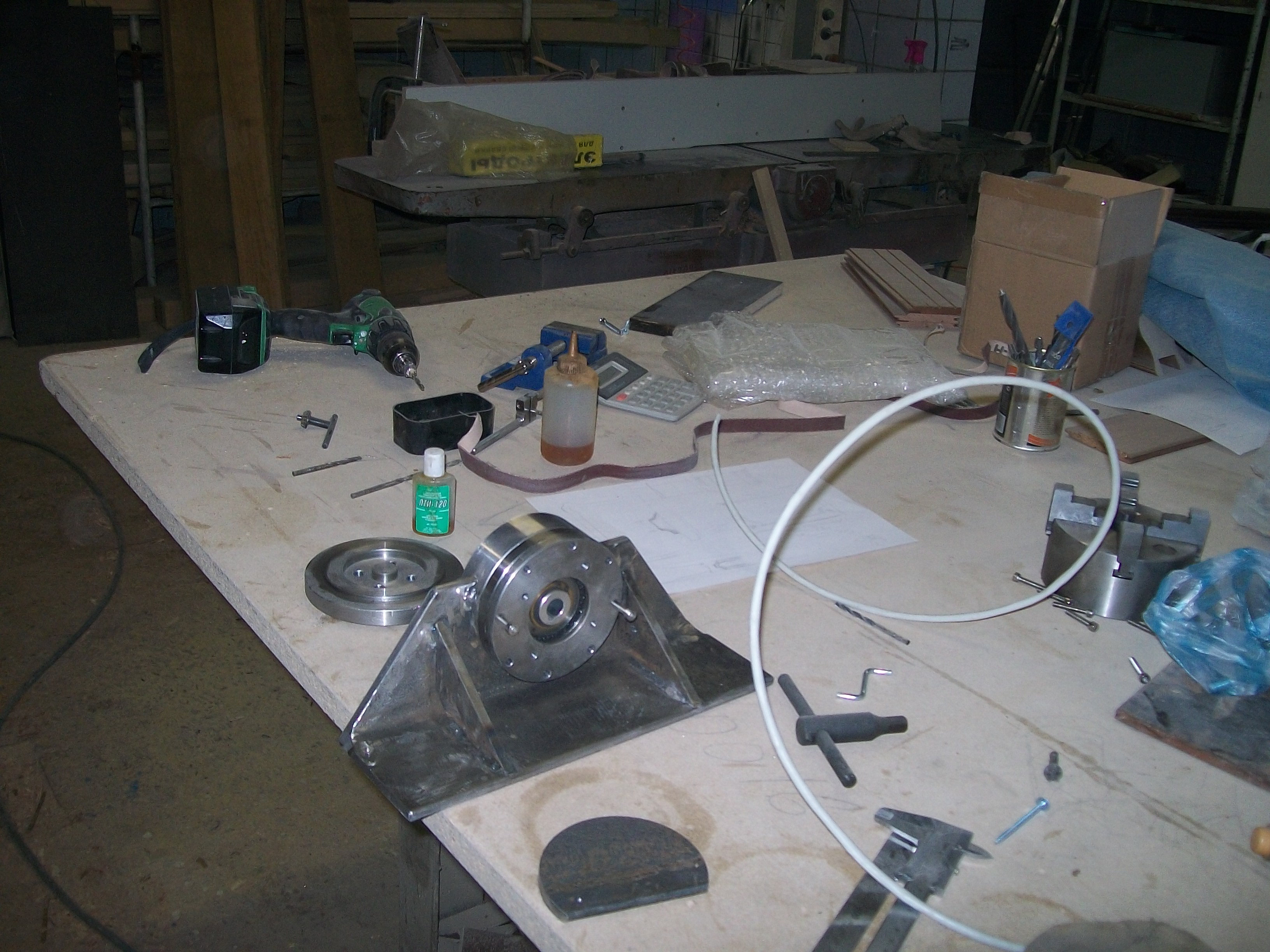

Вот сколько она на eBay стоит ( 7000 руб. ) - на столько и будет работать ( к пурелоджику не относится , там вообще отдельная тема про цену ( пипец )).
Я для деревяшек вот делал - редуктор GARMONIC DRIVE 1/100 ВОЛНОВОЙ , СЕРВА MITSUBISHI , КОРОЧЕ СЕБЕСТОИМОСТЬ ПОД 30000 РУБ.
100_5345.JPG (20468 просмотров) <a class='original' href='./download/file.php?id=20058&mode=view' target=_blank>Загрузить оригинал (1.8 МБ)</a>
100_5347.JPG (20468 просмотров) <a class='original' href='./download/file.php?id=20059&mode=view' target=_blank>Загрузить оригинал (1.65 МБ)</a>
100_5354.JPG (20468 просмотров) <a class='original' href='./download/file.php?id=20061&mode=view' target=_blank>Загрузить оригинал (1.02 МБ)</a>
100_5507.JPG (20468 просмотров) <a class='original' href='./download/file.php?id=20062&mode=view' target=_blank>Загрузить оригинал (1.22 МБ)</a>
https://www.youtube.com/watch?v=GVVkk5afvHo
https://www.youtube.com/watch?v=C81Ne8OgtdI
И НА МЕНЬШЕЕ Я НЕ СОГЛАСЕН , А ПРО ОБРАБОТКУ МЕТАЛЛА ВООБЩЕ ..........
