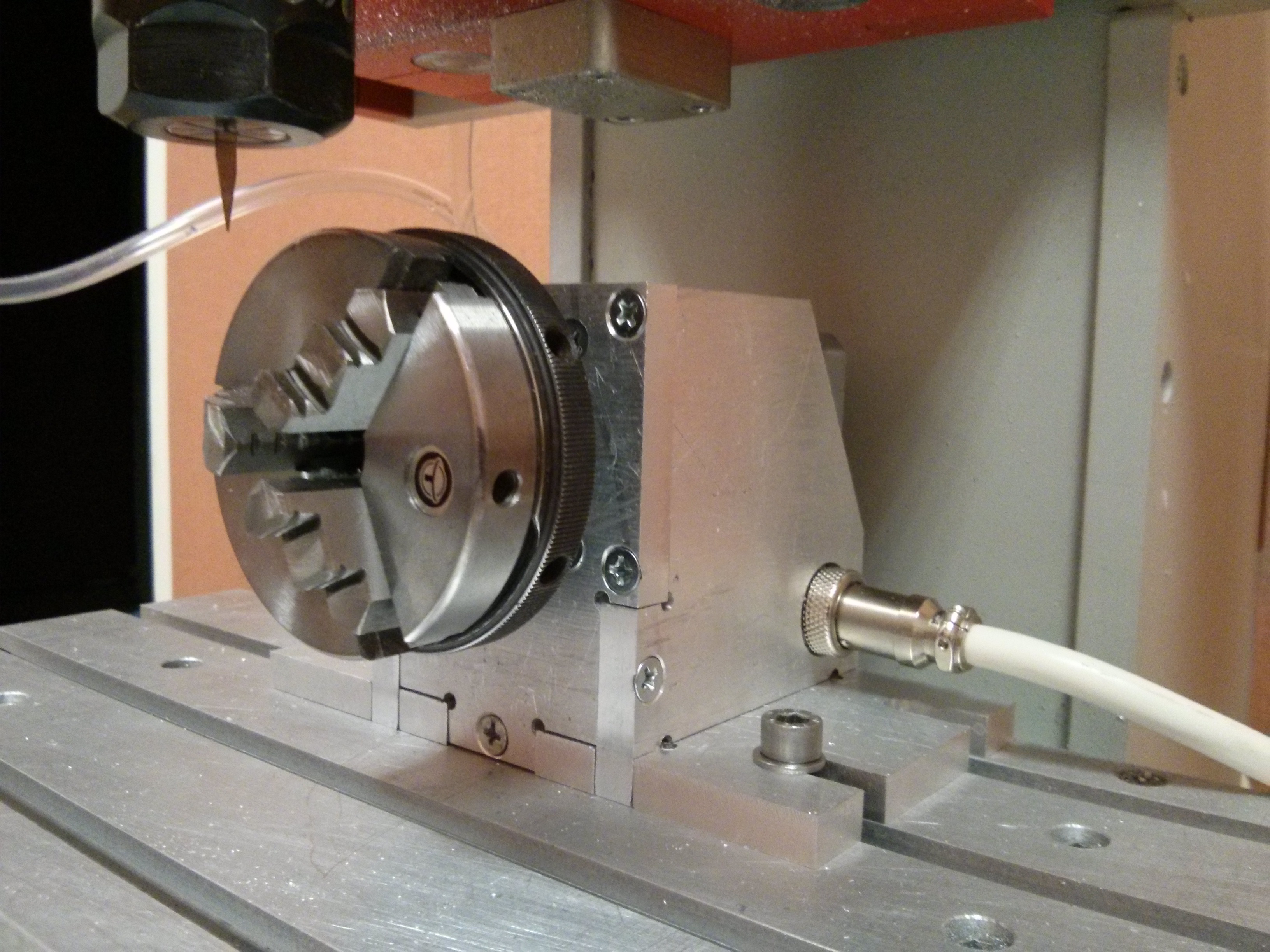

Версия номер два.
Компактная поворотка для маленького станка. Теперь на волновом редукторе.
В прежнем все таки обнаружился люфт. Правда не там, где его ждали. Люфтит шпонка на валу. Люфт мизерный, но для моих задач критично. Побороть не смог. Вернее не стал и заморачиваться.

Вопрос к "бывалым" - для небольшой поворотной оси (визуально, как в посте выше) с патроном 80-100мм и волновым редуктором с редукцией 50-80 подойдёт ли яскавоская серва мощностью 400Вт или же на поворотки меньше 750Вт не ставят? Обработка - пластик и мягкие сплавы.
