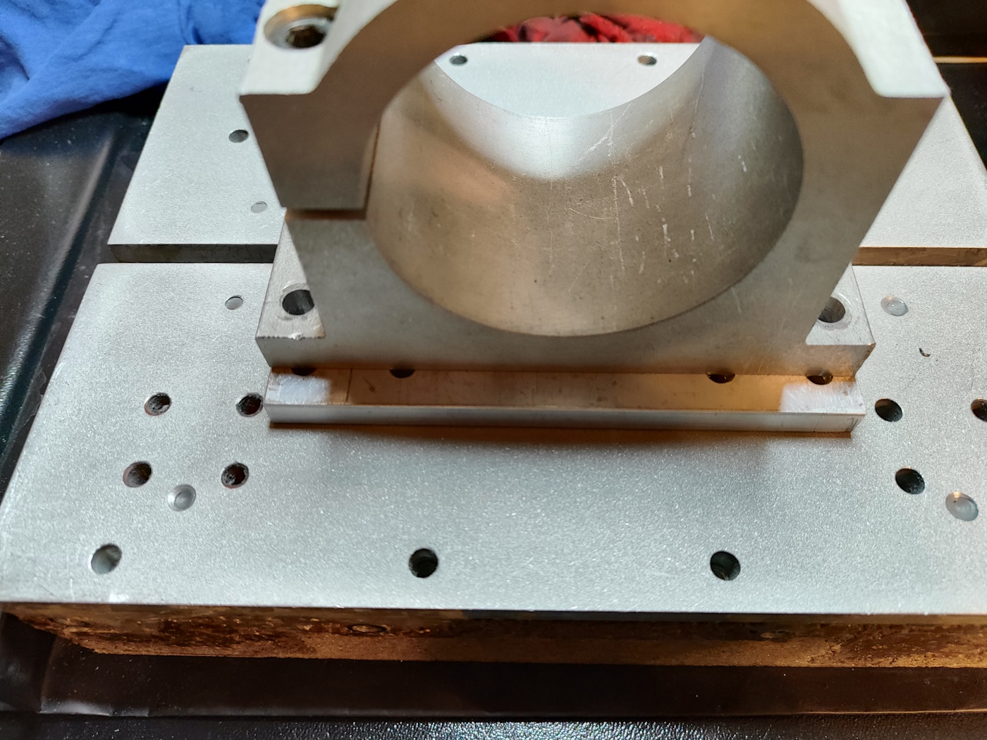

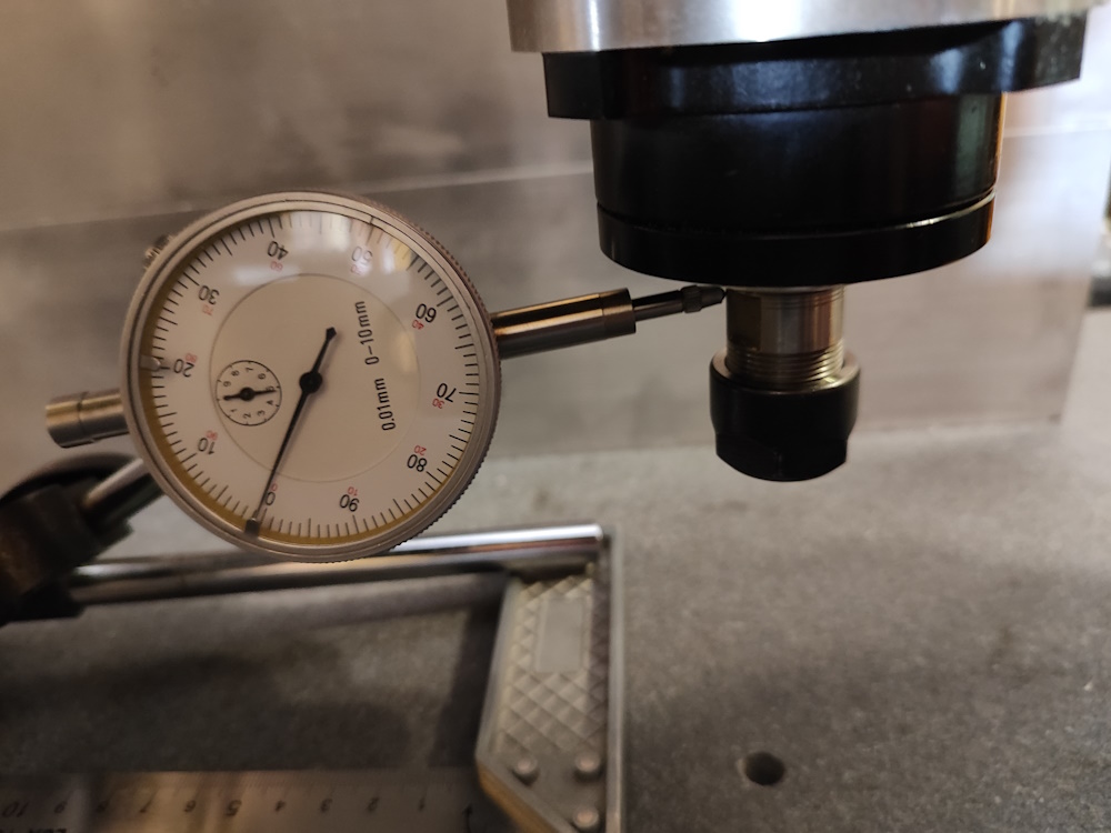

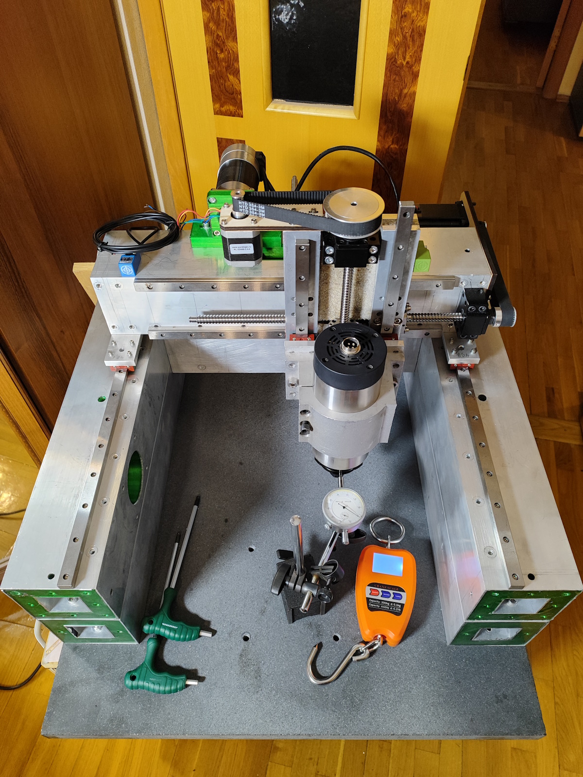

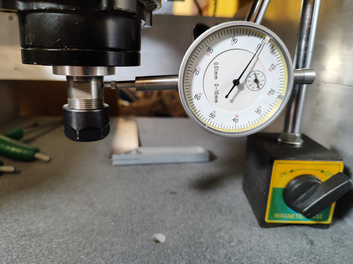

Продолжаю потихоньку собирать станок. Прикрутил концевики, установил шпиндель и, конечно, провёл "стандартный" тест жёсткости станка с электронным безменом. Правда давил с силой всего 5 кг - больше было неудобно, да и мало ли что...
Результат следующий - при максимально опущенной вниз оси Z смещение в направлении оси X или Y при нагрузке 5 кг - 0,3...0,4мм.
В среднем положении шпинделя при той же нагрузке и в тех же направлениях - 0,2...0,3мм.
Я вроде читал, что у хорошего станка должно быть что-то около 4...8 соток при нагрузке 10 кг. Так ли это?
Что можно обрабатывать с моими параметрами жёсткости? На каких режимах? Думаю, если постараться, можно путём притирки поверхностей и дополнительными усиливающими элементами поднять жёсткость. Есть пара мест, где прилегание, мягко говоря, не идеальное. Кто что думает по данному поводу?

Тоже вариант... Поначалу так и будет, а там посмотрим. Сейчас важнее разобраться с жёсткостью станка, а то 0,4 мм смещения что-то не вдохновляют.
Изучил, откуда они берутся. Судя по всему, виной ось Z. На оси X и Y смещение около 1 сотки. С другой стороны 1 сотка на плече 150 мм даёт соток 5, наверное. Но остальные 35 уже берутся из оси Z, так что попробую её допилить по максимуму.

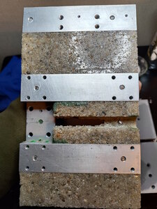

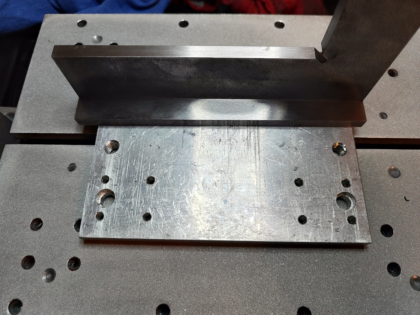

Промерил все поверхности оси Z, которые вызывали сомнения:
1. Между креплением шпинделя и промежуточной пластиной - 0,09 мм.
2. Между промежуточной пластиной и эталонной плоскостью (угольник станочный 2 класс точности) зазор 0,1 мм.
Часик притирки и все неровности исчезли...
Также притёр необработанную поверхность оси Z, примыкающую к кареткам оси Y, к столу, который у меня теперь заместо жертвенного - всё, что нужно сделать ровным и плоским, притираю к нему. Заодно и он сам потихоньку выравнивается... вроде бы как.
Результаты говорят сами за себя - после всех операций, а также затяжки стопорной гайки на оси X, которая, как оказалось, разболталась, смещение вала шпинделя в направлении осей X и Y уменьшилось с 0,4 мм при нагрузке 5 кг до 0,05 мм при нагрузке 10 кг. Вот это уже совсем другое дело. Что-то подобное я и хотел получить изначально.

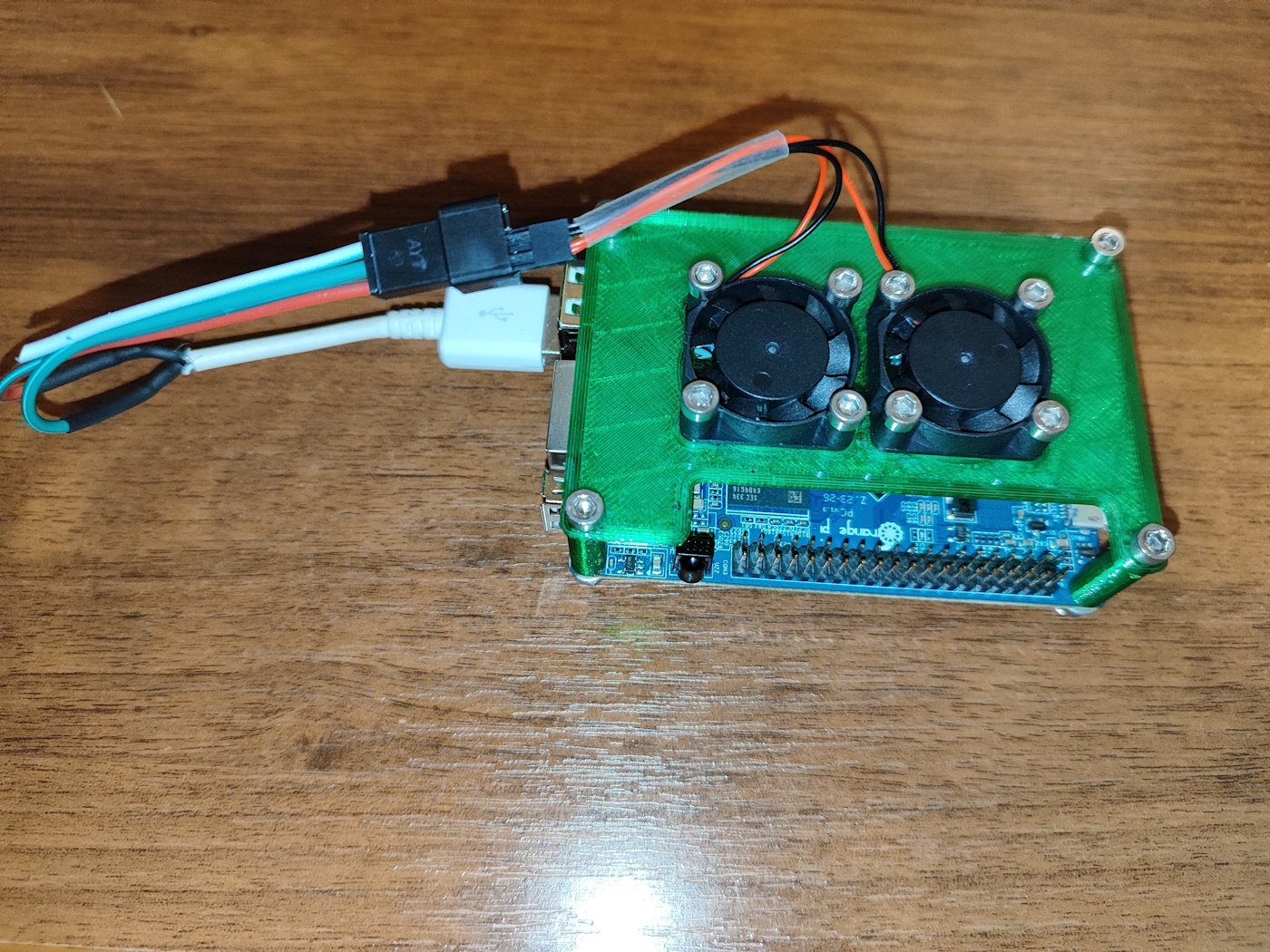

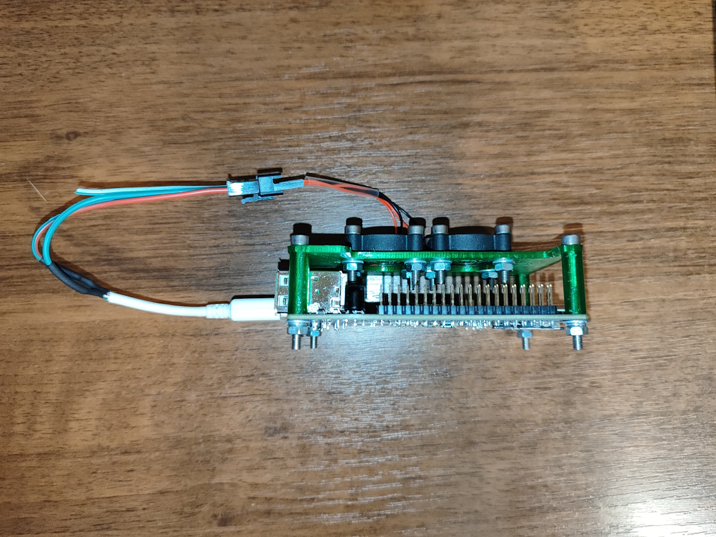

Поправив механику, приступил к электронике...
В качестве основного компьютера собираюсь использовать плату raspberry pi 4B купленную в своё время именно с этой целью.
Залил туда последний образ linuxcnc с официального сайта linuxcnc (2.9.2). Образ встал на малинку нормально, правда в процессе умер мой китайский картридер...
Нашёл в сети готовый .hal файл для использования GPIO пинов вместо LPT порта. Немного его поправил для того, чтобы он соответствовал моей плате развязки. В настоящее время он выглядит так:

В "бою" файл ещё не пробовал. Нужно собрать электронику хотя бы в черновом виде.
Изначально планировал использовать IDE кабель, благо его разъёмы подходят к Raspberry Pi. К сожалению оказалось, что жилы IDE делали из стали/железа/какой-то дряни, которая совершенно не хочет паяться ни при каких условиях. Убил на попытку целый день, так ничего и не добившись. В результате "родилась" конструкция на основе разъёма 40-pin от IDE, куда вставлены оголённые провода от кабеля LPT, зажаты механически (хотя надёжнее было бы запаять, да) и сверху всё это безобразие залито поксиполом, чтобы не развалилось прям сразу. Все контакты, кроме, может быть, одного, прозваниваются, так что пока сойдёт, а ближе к окончанию работ переделаю. Нужно ещё щиток придумать как и где располагать, куда в нём что крепить... В общем с электроникой ещё придётся повозиться, но в целом до запуска станка осталось недолго.
Также на скорую руку соорудил модель кабель-канала для 3D печати. Посмотрю как он будет в работе.

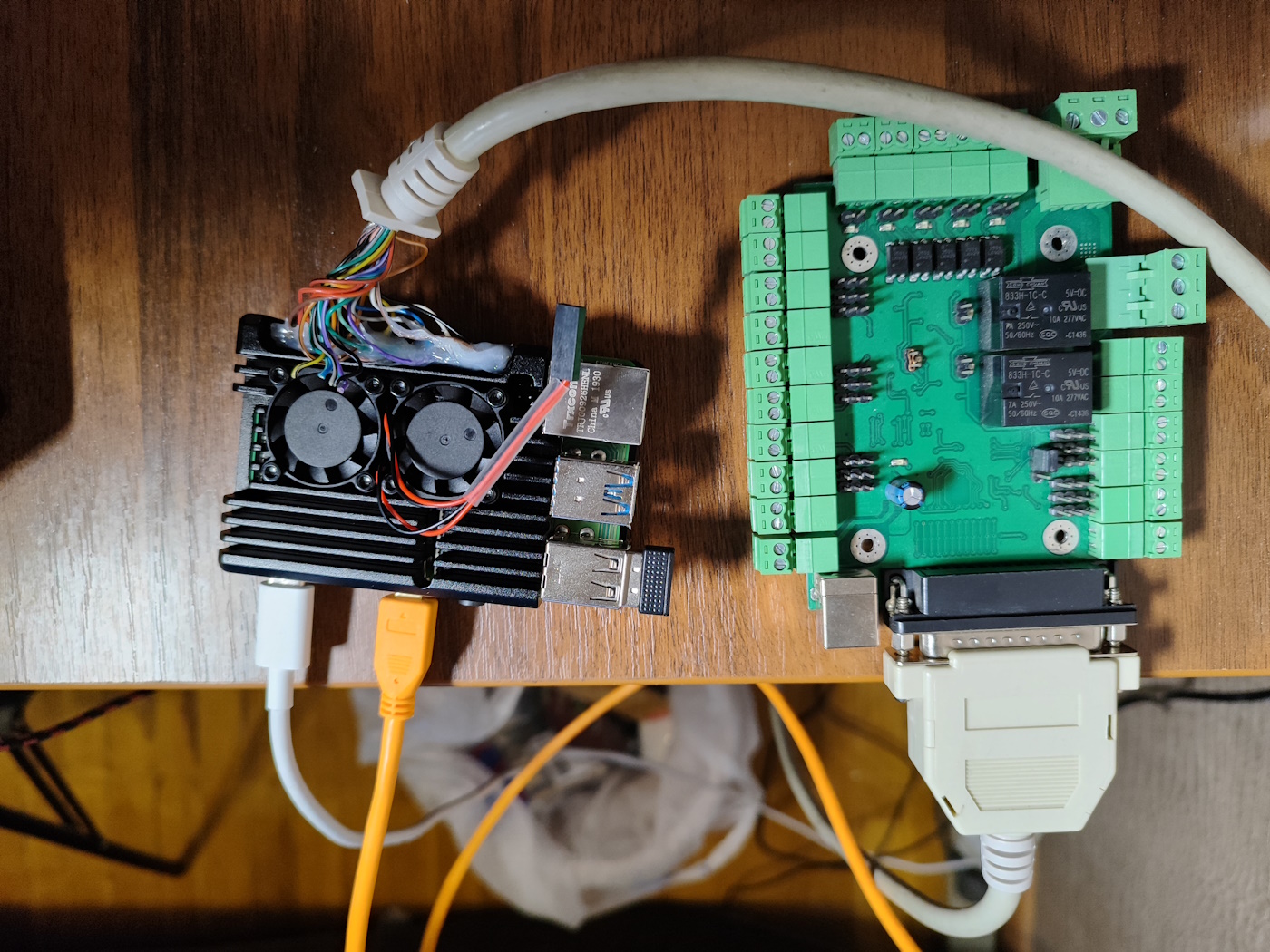

Итак... Оно поехало!!!
Всего три дня, пока все праздновали, я разгадывал шарады и решал головоломки из мира электроники и программирования... Но результат на лицо - станок перемещается. Оси крутятся. Концевики мигают и хомятся.
Какие сложности встретились...
Во-первых. Плата коммутации. По совершенно непонятной мне причине разработчики вынесли на внешние разъёмы ИНВЕРТИРОВАННЫЕ выходы, изящно обозвав их в документации "схемой с общим плюсом" (и перепутав плюс с минусом на схеме). Всего два дня с осциллографом, мультиметром и паяльником позволили победить данный нюанс.
Ситуацию никак не облегчало то, что к выходам платы (сигналы с концевиков) пришлось припаять пару резисторов для того, чтобы опустить напряжение с 5 до 3.3 В, чтобы пины GPIO raspberry pi 4B, которые нетолерантны к 5 вольтам, не погорели. Мне всё время казалось, что это я что-то не то "напаял", а не разработчики платы...
Далее raspberry pi... С ней всё тоже не так хорошо, как хотелось бы. GPIO пины хоть и позволяют работать в качестве замены LPT порта, но драйвер не полностью повторяет весь функционал LPT. В частности, нельзя инвертировать значение пина! А раз так, то "простой" способ инвертировать сигналы обратно, просто дописав одну строчку в hal файле, не прокатил. По итогу пришлось подпаиваться к гребёнке выводов на плате коммутации, а не использовать штатные разъёмы с винтовым креплением.
Тем не менее, это не избавило от необходимости что-то делать с направлением движения осей, которые всё-таки нужно было инвертировать. Конечно, можно просто поменять провода питания двигателей местами, но я нашёл и другой способ - использовал функцию NOT в hal файле для сигналов DIR.
Пробовал сделать то же самое с STEP сигналами, но не получилось - не хватало производительности, так что потом попробую всё-таки переставить провода, так как функция NOT уменьшает и так невысокую производительность малинки.
Если кому интересно, последние hal и ini файлы:

Такой вопрос - у кого-то получалось увеличить скорость двигателя выше 300 мм/мин на raspberry pi 4B (при микрошаге 1/8 и шаге винта 4мм)? Если получилось, то не поделитесь ли HAL и INI файлами?

А в чём "изюм" применения малины ,если используется только разъём LPT 17 каналов ? Я бодался с "апельсинкой" для использования 21го канала и ещё в запасе там сколько то осталось ! Использовал двунаправленные конвертеры 3-5 вольт ,8 каналов по 80 рублей . И частота там просто чумовая !

В общем, так...
Работа станка на малинке мне не понравилась. И ладно там скорость, для моих нужд её бы хватило, наверное, но, главное, точность! Запускал программу для движения туда-обратно и через 10 проходов часовой индикатор показывал смещение на 10 соток в плюс. В следующий раз ещё на десять, и ещё... В общем какая-то ерунда с генерацией шагов. Можно было углубиться в разоборки с Raspberry pi, но я решил для начала приобрести OPi и установить на него allwincnc софт MX_master'а, тем более что со мной связался один известный "ГражданинЪ" и совершенно бескорыстно предложил свою помощь с готовым arisk дистрибутивом. За что ему большое спасибо.
По быстрому сваял раму для охлаждения OPi PC на 3D принтере. И долго разбирался с тем, как всё это настроить. Драйвера arisk в дистрибутиве уже стояли, так что тут делать ничего не пришлось, но нужно было написать Hal файл. Хоть я и прочитал всю тему про OPi, но сделать это оказалось не так просто - вначале пришлось побеждать забытый пароль пользователя, потом боросться с hal и ini. И, вроде бы, всё же выложено перед глазами, но всё равно с первого раза сделал неправильно. Смысл в том, что Arisc драйвер MX_mastera заменяет не только parport, но и stepgen! И если "втупую" писать что-то типа:

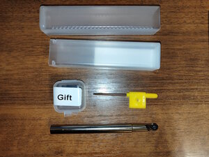

Обзавожусь инструментом... (1530 просмотров) <a class='original' href='./download/file.php?id=211223&sid=49cc01f152b2ae27cd80268c4757b4be&mode=view' target=_blank>Загрузить оригинал (376.46 КБ)</a>
Компьютер с напечатанной рамой для кулеров (1530 просмотров) <a class='original' href='./download/file.php?id=211224&sid=49cc01f152b2ae27cd80268c4757b4be&mode=view' target=_blank>Загрузить оригинал (694.06 КБ)</a>
Он же... (1530 просмотров) <a class='original' href='./download/file.php?id=211225&sid=49cc01f152b2ae27cd80268c4757b4be&mode=view' target=_blank>Загрузить оригинал (598.65 КБ)</a>
Он же...
