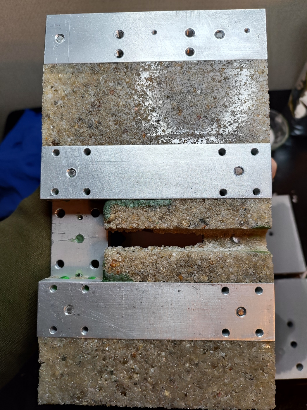

Промерил все поверхности оси Z, которые вызывали сомнения:
1. Между креплением шпинделя и промежуточной пластиной - 0,09 мм.
2. Между промежуточной пластиной и эталонной плоскостью (угольник станочный 2 класс точности) зазор 0,1 мм.
Часик притирки и все неровности исчезли...
Также притёр необработанную поверхность оси Z, примыкающую к кареткам оси Y, к столу, который у меня теперь заместо жертвенного - всё, что нужно сделать ровным и плоским, притираю к нему. Заодно и он сам потихоньку выравнивается... вроде бы как.
Результаты говорят сами за себя - после всех операций, а также затяжки стопорной гайки на оси X, которая, как оказалось, разболталась, смещение вала шпинделя в направлении осей X и Y уменьшилось с 0,4 мм при нагрузке 5 кг до 0,05 мм при нагрузке 10 кг. Вот это уже совсем другое дело. Что-то подобное я и хотел получить изначально.

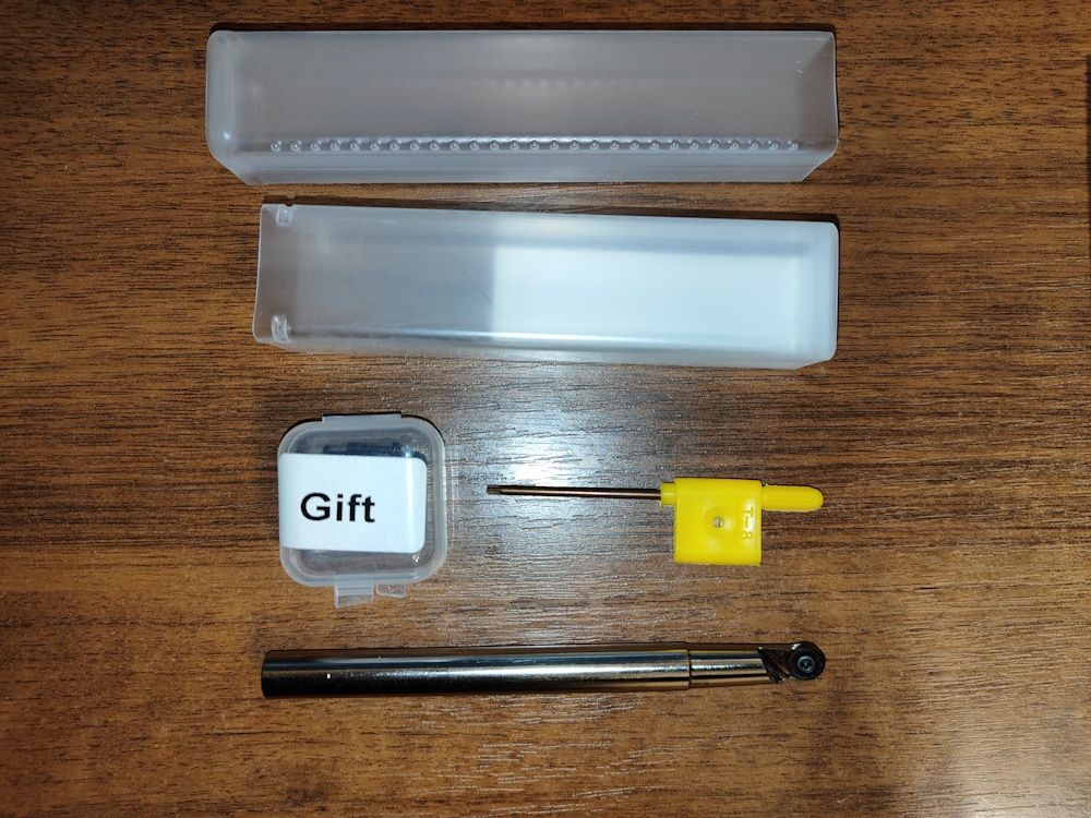

Обзавожусь инструментом... (2060 просмотров) <a class='original' href='./download/file.php?id=211223&mode=view' target=_blank>Загрузить оригинал (376.46 КБ)</a>
