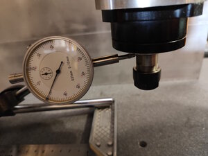

Продолжаю потихоньку собирать станок. Прикрутил концевики, установил шпиндель и, конечно, провёл "стандартный" тест жёсткости станка с электронным безменом. Правда давил с силой всего 5 кг - больше было неудобно, да и мало ли что...
Результат следующий - при максимально опущенной вниз оси Z смещение в направлении оси X или Y при нагрузке 5 кг - 0,3...0,4мм.
В среднем положении шпинделя при той же нагрузке и в тех же направлениях - 0,2...0,3мм.
Я вроде читал, что у хорошего станка должно быть что-то около 4...8 соток при нагрузке 10 кг. Так ли это?
Что можно обрабатывать с моими параметрами жёсткости? На каких режимах? Думаю, если постараться, можно путём притирки поверхностей и дополнительными усиливающими элементами поднять жёсткость. Есть пара мест, где прилегание, мягко говоря, не идеальное. Кто что думает по данному поводу?

Тоже вариант... Поначалу так и будет, а там посмотрим. Сейчас важнее разобраться с жёсткостью станка, а то 0,4 мм смещения что-то не вдохновляют.
Изучил, откуда они берутся. Судя по всему, виной ось Z. На оси X и Y смещение около 1 сотки. С другой стороны 1 сотка на плече 150 мм даёт соток 5, наверное. Но остальные 35 уже берутся из оси Z, так что попробую её допилить по максимуму.

Промерил все поверхности оси Z, которые вызывали сомнения:
1. Между креплением шпинделя и промежуточной пластиной - 0,09 мм.
2. Между промежуточной пластиной и эталонной плоскостью (угольник станочный 2 класс точности) зазор 0,1 мм.
Часик притирки и все неровности исчезли...
Также притёр необработанную поверхность оси Z, примыкающую к кареткам оси Y, к столу, который у меня теперь заместо жертвенного - всё, что нужно сделать ровным и плоским, притираю к нему. Заодно и он сам потихоньку выравнивается... вроде бы как.
Результаты говорят сами за себя - после всех операций, а также затяжки стопорной гайки на оси X, которая, как оказалось, разболталась, смещение вала шпинделя в направлении осей X и Y уменьшилось с 0,4 мм при нагрузке 5 кг до 0,05 мм при нагрузке 10 кг. Вот это уже совсем другое дело. Что-то подобное я и хотел получить изначально.
