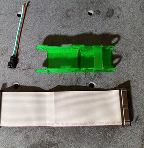

Поправив механику, приступил к электронике...
В качестве основного компьютера собираюсь использовать плату raspberry pi 4B купленную в своё время именно с этой целью.
Залил туда последний образ linuxcnc с официального сайта linuxcnc (2.9.2). Образ встал на малинку нормально, правда в процессе умер мой китайский картридер...
Нашёл в сети готовый .hal файл для использования GPIO пинов вместо LPT порта. Немного его поправил для того, чтобы он соответствовал моей плате развязки. В настоящее время он выглядит так:

В "бою" файл ещё не пробовал. Нужно собрать электронику хотя бы в черновом виде.
Изначально планировал использовать IDE кабель, благо его разъёмы подходят к Raspberry Pi. К сожалению оказалось, что жилы IDE делали из стали/железа/какой-то дряни, которая совершенно не хочет паяться ни при каких условиях. Убил на попытку целый день, так ничего и не добившись. В результате "родилась" конструкция на основе разъёма 40-pin от IDE, куда вставлены оголённые провода от кабеля LPT, зажаты механически (хотя надёжнее было бы запаять, да) и сверху всё это безобразие залито поксиполом, чтобы не развалилось прям сразу. Все контакты, кроме, может быть, одного, прозваниваются, так что пока сойдёт, а ближе к окончанию работ переделаю. Нужно ещё щиток придумать как и где располагать, куда в нём что крепить... В общем с электроникой ещё придётся повозиться, но в целом до запуска станка осталось недолго.
Также на скорую руку соорудил модель кабель-канала для 3D печати. Посмотрю как он будет в работе.
1708267202756.jpg (2645 просмотров) <a class='original' href='./download/file.php?id=210987&mode=view' target=_blank>Загрузить оригинал (554.8 КБ)</a>
1708267202758.jpg (2645 просмотров) <a class='original' href='./download/file.php?id=210988&mode=view' target=_blank>Загрузить оригинал (2.03 МБ)</a>

Итак... Оно поехало!!!
Всего три дня, пока все праздновали, я разгадывал шарады и решал головоломки из мира электроники и программирования... Но результат на лицо - станок перемещается. Оси крутятся. Концевики мигают и хомятся.
Какие сложности встретились...
Во-первых. Плата коммутации. По совершенно непонятной мне причине разработчики вынесли на внешние разъёмы ИНВЕРТИРОВАННЫЕ выходы, изящно обозвав их в документации "схемой с общим плюсом" (и перепутав плюс с минусом на схеме). Всего два дня с осциллографом, мультиметром и паяльником позволили победить данный нюанс.
Ситуацию никак не облегчало то, что к выходам платы (сигналы с концевиков) пришлось припаять пару резисторов для того, чтобы опустить напряжение с 5 до 3.3 В, чтобы пины GPIO raspberry pi 4B, которые нетолерантны к 5 вольтам, не погорели. Мне всё время казалось, что это я что-то не то "напаял", а не разработчики платы...
Далее raspberry pi... С ней всё тоже не так хорошо, как хотелось бы. GPIO пины хоть и позволяют работать в качестве замены LPT порта, но драйвер не полностью повторяет весь функционал LPT. В частности, нельзя инвертировать значение пина! А раз так, то "простой" способ инвертировать сигналы обратно, просто дописав одну строчку в hal файле, не прокатил. По итогу пришлось подпаиваться к гребёнке выводов на плате коммутации, а не использовать штатные разъёмы с винтовым креплением.
Тем не менее, это не избавило от необходимости что-то делать с направлением движения осей, которые всё-таки нужно было инвертировать. Конечно, можно просто поменять провода питания двигателей местами, но я нашёл и другой способ - использовал функцию NOT в hal файле для сигналов DIR.
Пробовал сделать то же самое с STEP сигналами, но не получилось - не хватало производительности, так что потом попробую всё-таки переставить провода, так как функция NOT уменьшает и так невысокую производительность малинки.
Если кому интересно, последние hal и ini файлы:

По быстрому сваял раму для охлаждения OPi PC на 3D принтере. И долго разбирался с тем, как всё это настроить. Драйвера arisk в дистрибутиве уже стояли, так что тут делать ничего не пришлось, но нужно было написать Hal файл. Хоть я и прочитал всю тему про OPi, но сделать это оказалось не так просто - вначале пришлось побеждать забытый пароль пользователя, потом боросться с hal и ini. И, вроде бы, всё же выложено перед глазами, но всё равно с первого раза сделал неправильно. Смысл в том, что Arisc драйвер MX_mastera заменяет не только parport, но и stepgen! И если "втупую" писать что-то типа:
net	s-en	spindle.0.on	arisc.gpio.PC4-out
то это будет работать! Но вот только с осями так не получится, так как они должны получать обратную связь от arisс драйвера, по которой узнают своё положение. MX_master решил это, введя pwm функции, через которые оси (linuxcnc) "общается" с драйвером arisc. Так что для сигналов Enable, сигналов с датчиков, шпинделя можно писать:
net max-home-z  <=  arisc.gpio.PA10-in
net x-en       joint.0.amp-enable-out  arisc.pwm.0.enable  arisc.gpio.PA12-out

Обзавожусь инструментом... (2307 просмотров) <a class='original' href='./download/file.php?id=211223&mode=view' target=_blank>Загрузить оригинал (376.46 КБ)</a>
Компьютер с напечатанной рамой для кулеров (2307 просмотров) <a class='original' href='./download/file.php?id=211224&mode=view' target=_blank>Загрузить оригинал (694.06 КБ)</a>
Он же... (2307 просмотров) <a class='original' href='./download/file.php?id=211225&mode=view' target=_blank>Загрузить оригинал (598.65 КБ)</a>
Он же...
