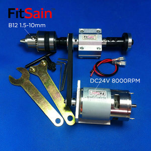

Кстати, по поводу шпинделя. Я его планирую по такому типу делать.
$_57.jpg (4703 просмотра) <a class='original' href='./download/file.php?id=180068&mode=view' target=_blank>Загрузить оригинал (154.76 КБ)</a>
Только использовать не патрон, а ER11 на валу.
TB2aOT7gtbJ8KJjy1zjXXaqapXa_!!2962513583.jpg (4703 просмотра) <a class='original' href='./download/file.php?id=180069&mode=view' target=_blank>Загрузить оригинал (151.14 КБ)</a>
Есть движок 7712, аналог 775, только питается от 220в через выпрямитель. Мощность указана 600 "китайских ватт", 12000об/м. Стоит его пробовать в такую сборку?
Мне тогда вообще не придется парится с БП)

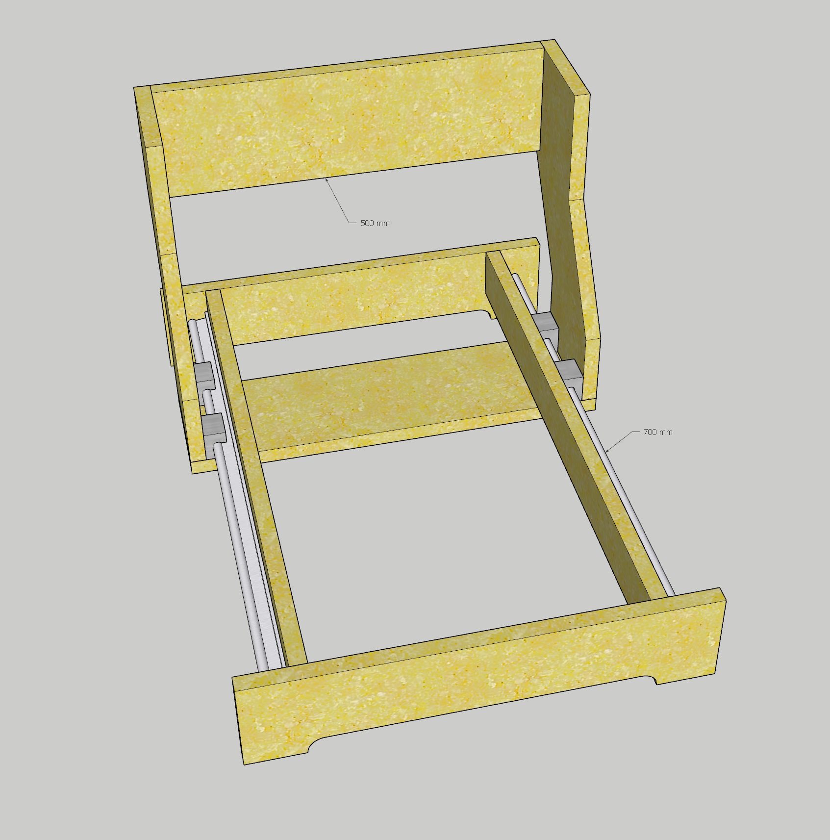

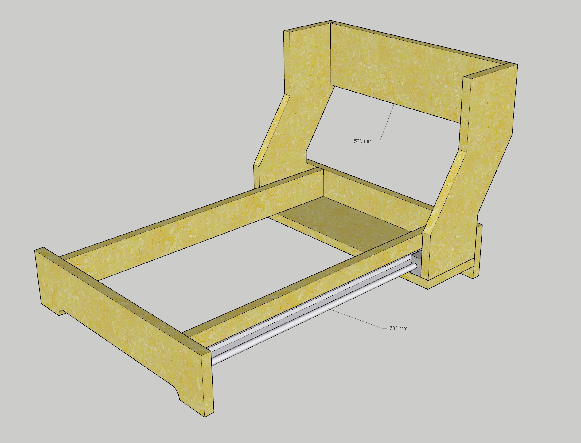

Накидал вкратце общий вид
станок2.jpg (4256 просмотров) <a class='original' href='./download/file.php?id=180344&mode=view' target=_blank>Загрузить оригинал (372.22 КБ)</a>
станок1.jpg (4256 просмотров) <a class='original' href='./download/file.php?id=180343&mode=view' target=_blank>Загрузить оригинал (337.72 КБ)</a>

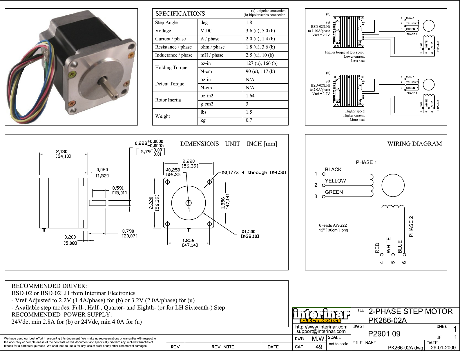

Ребят, у меня тут с шаговиками дилемма - нашел недорогие nema23 с японской техники, 2-фазные, 6 проводные, 2А. Собственно вопрос - drv8825 их вывезет?
Re: Выбор электроники для первого чпу.
Urshurark писал(а):Ребят, у меня тут с шаговиками дилемма - нашел недорогие nema23 с японской техники, 2-фазные, 6 проводные, 2А. Собственно вопрос - drv8825 их вывезет?
Вывезет, но они по ходу высоко индуктивные, скорость вращения будет ниже. Ну и качество под вопросом.
Желательно давать ссылку на него, или писать его характеристики. А то мало информации. Или хотя бы его модель.

Он униполярный, в хар-ках написано 2.5мГ. "Японцы" редко бывают плохого качества)
xenon-alien писал(а):его характеристики
PK26602A-User-Guide-Page-1.png (3727 просмотров) <a class='original' href='./download/file.php?id=180657&mode=view' target=_blank>Загрузить оригинал (392.13 КБ)</a>
Сообщение hmnijp »
Urshurark писал(а):drv8825 их вывезет?
сомнительно.... они 17 то еле вывозят
Urshurark писал(а): "Японцы" редко бывают плохого качества)
Urshurark писал(а):японской техники
Хто знает сколько эта техника проработала уже...
hmnijp писал(а):сомнительно.... они 17 то еле вывозят
Мои 23HS6403 вывозит на 2.5A. и греется ШД до 50 градусов летом. (правда драйверам уже больше 6 лет, с тех пор качество современных могло испадкудиться)
