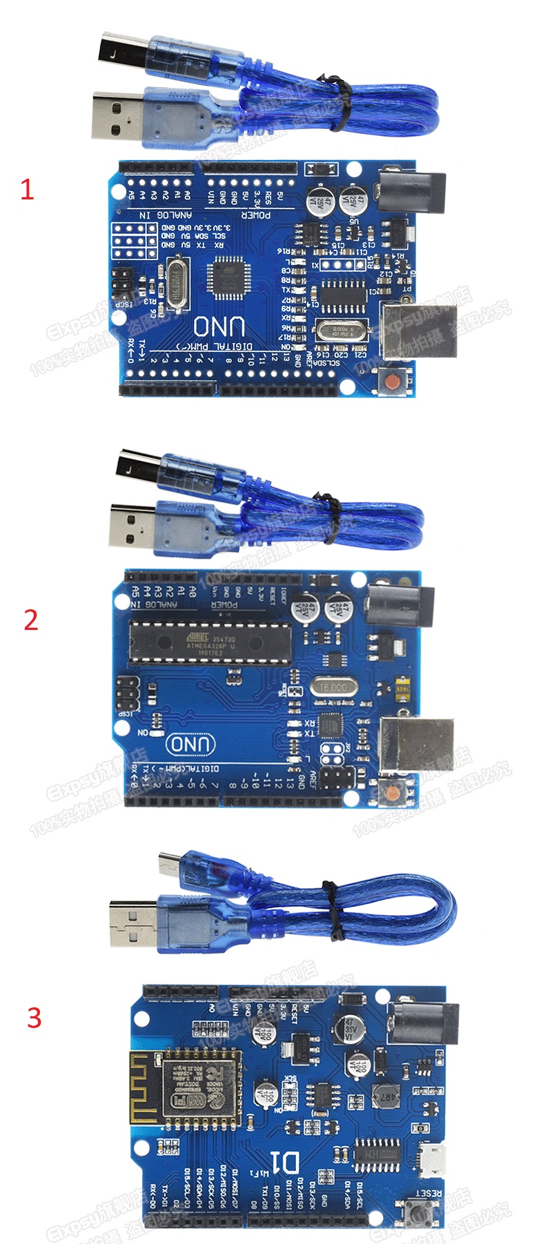

Доброго времени суток.
Несколько недель назад загорелся идеей приобретения простенького чпу со шпинделем/лазером. Куря гугл и ютуб, понял что идея не из лучших, т.к. за стоимость самого дешевого cnc1610 c али, вполне можно собрать что-то более серьезное. Собственно, крайние две недели я изучал всю информацию о реализации этой затеи. Пока курил инфу, понял что смогу и 3d принтер собрать, но это позже.
С выбором механики особых проблем не увидел, а вот на счет электроники немножко каша в голове образовалась) Я не силен в электронике, в частности всяких ардуин и т.п.
Изначально хотел остановится на сборке из ramps 1.6 и arduino mega, но благодаря гуглу понял что подружить ramps с grbl это не для новичков. В итоге было решено остановится на cnc shield v3 и arduino uno. С драйверами пока не определился, но поборов жабу, выбирать буду однозначно из линейки tmc.
В общем, вопрос по ардуино.
Покопавшись по форуму понял что у китайских версий есть какие-то проблемы, которые решаются пайкой, но все же хотелось бы обойтись без нее.
Подскажите, какую версию лучше выбрать. Нашел 3 варианта. Первая как я понял как раз и имеет какие-то проблемы. Вторая вроде как даже похожа на оригинал (по компоновке). Третья с микроконтроллером esp12. По цене - 1 и 3 одинаково, 2 в два раза дороже.
На наличие вай-фай мне в принципе все равно, но может сама плата лучше чем первый вариант?

Urshurark писал(а):Изначально хотел остановится на сборке из ramps 1.6 и arduino mega, но благодаря гуглу понял что подружить ramps с grbl это не для новичков. В итоге было решено остановится на cnc shield v3 и arduino uno. С драйверами пока не определился, но поборов жабу, выбирать буду однозначно из линейки tmc.
Вместо ардуин и рампсов прикупите плату SKR E3 DIP + драйвера tmc2208 + модуль дисплея с энкодером ;) Софт Marlin v2, подходит и для принтера, и для хоббийных ЧПУ станков.
