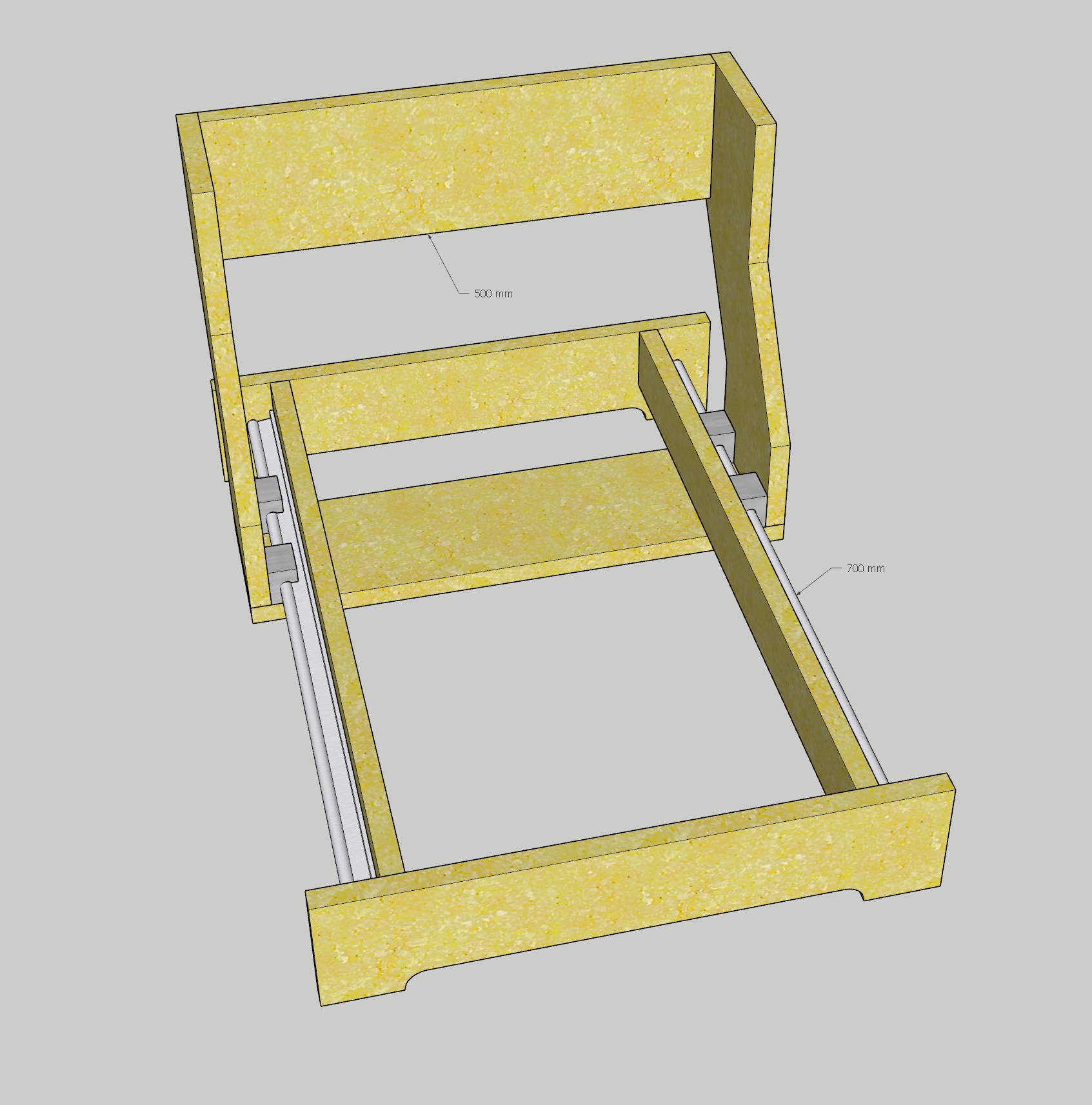

xenon-alien, подвижный портал. Общие габариты по направляющим - 700х500мм
Из фанеры. 4мм фанера 4 слоя, 3 слоя стеклоткани с эпоксидкой. Общая толщина "бутерброда" 20мм. Заказывать не надо, у меня все это есть.
Проект в скетчапе начал делать. Но это на долго если по размерам делать, приходится каждую деталь искать в интернете. Либо делать примерно, без привязки каждой детали к размерам.

Re: Выбор электроники для первого чпу.
Сообщение Urshurark »
Накидал вкратце общий вид
станок2.jpg (4409 просмотров) <a class='original' href='./download/file.php?id=180344&mode=view' target=_blank>Загрузить оригинал (372.22 КБ)</a>
станок1.jpg (4409 просмотров) <a class='original' href='./download/file.php?id=180343&mode=view' target=_blank>Загрузить оригинал (337.72 КБ)</a>
