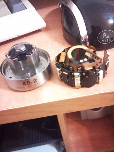

Re: Самодельный центроискаткль: процесс изготовления
Сообщение putman »

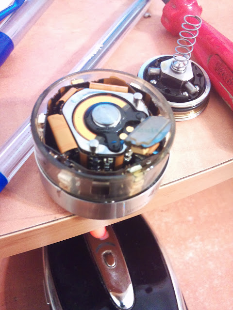

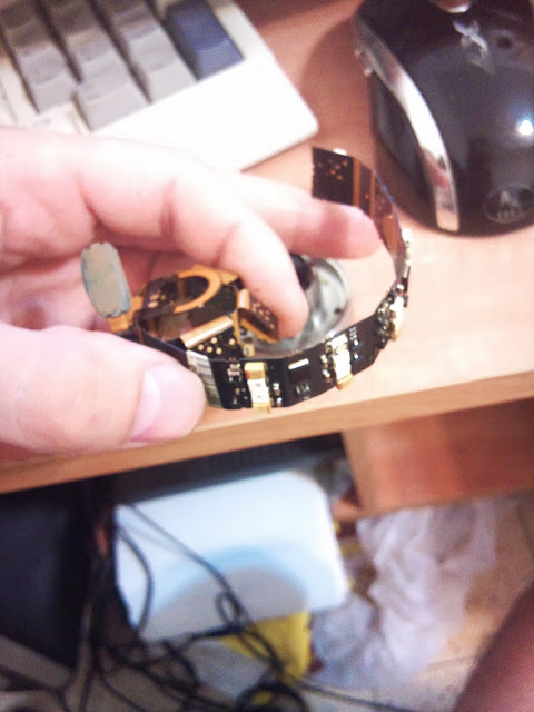

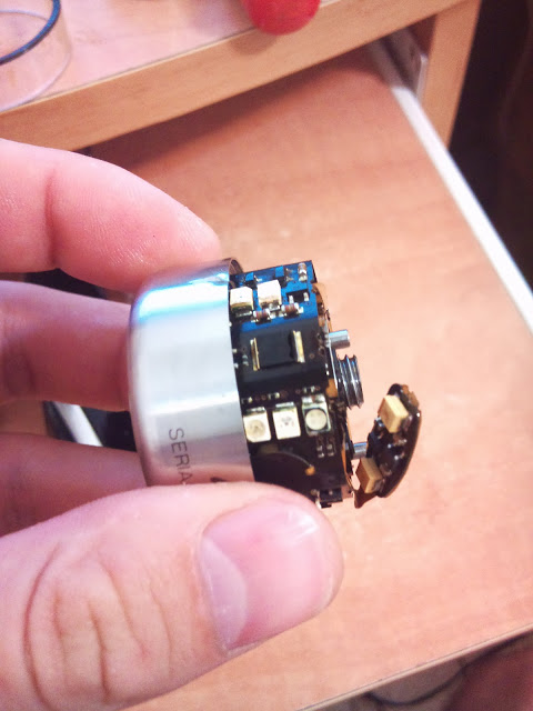

Жуть какая.
Интересно, что на гибкой плате, на светодиоды похоже.

Давно хотел увидеть что внутри ренишоу. Спасиб за фото.

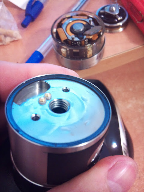

putman писал(а):Достаточно, что бы диод загорелся, приёмник среагировал.
Просто зажечь светодиод не достаточно, так у вас кто-нибудь рядом со стаканом чая пройдёт и станок какой-нибудь центр найдёт.
Нужно промодулировать сигнал например частотой в неск. десятков килогерц, ну а в приёмнике фильтр поставить.
Светодиоды стоят по кругу, чтоб гарантированно попасть в приёмник. Я-бы ещё усложнил схему добавлением обратной связи: в стационарный приёмник тоже поставил-бы ИК-диод, чтобы он во время измерений давал короткие вспышки (лучше тоже модулированные). В датчике по кругу расположить 4-6 групп светодиод+фотодиод и при срабатывании сигналить только той группой, которая видит сигнал приёмника. Это для повышения быстродействия и экономии батарейки датчика.

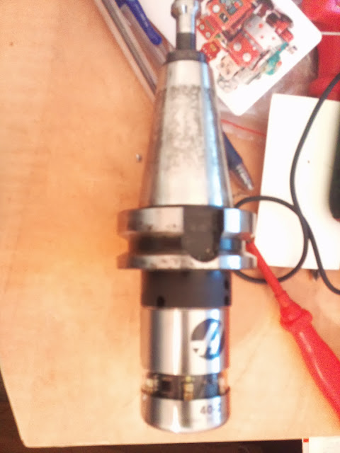

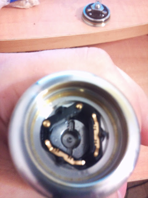

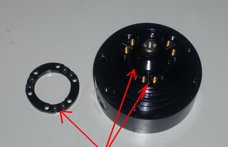

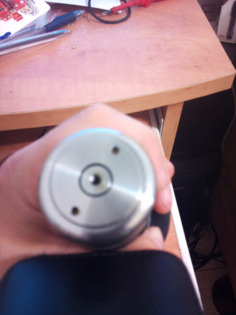

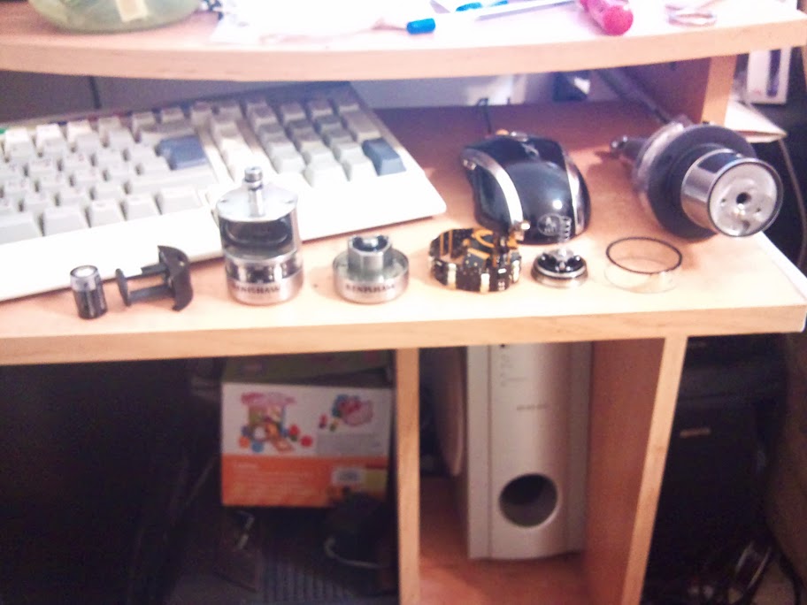

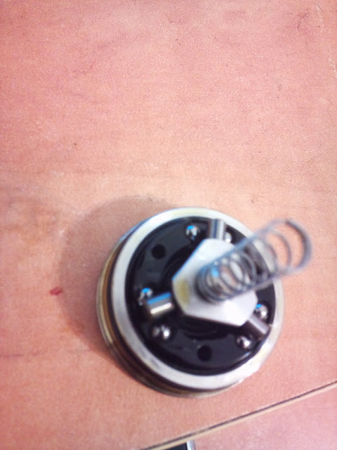

Старые фотки Ренишоу в разобранном виде
Ренишоу1.jpg (6646 просмотров) <a class='original' href='./download/file.php?id=15207&mode=view' target=_blank>Загрузить оригинал (71.31 КБ)</a>
Ренишоу2.jpg (6646 просмотров) <a class='original' href='./download/file.php?id=15208&mode=view' target=_blank>Загрузить оригинал (58.96 КБ)</a>
Ренишоу3.jpg (6646 просмотров) <a class='original' href='./download/file.php?id=15209&mode=view' target=_blank>Загрузить оригинал (55.41 КБ)</a>
Самое простое - индуктивная связь. Две катушки - одна подключена к схеме вроде металлоискателя, вторая - находится в датчике. Катушки индуктивно связаны - находятся на небольшом (10-20 мм) расстоянии. Катушка датчика непосредственно подключена к его рабочим контактам (шарикам). Первая катушка может быть подключена в контур LC-генератора, частота которого отслеживается микроконтроллером. При размыкании контактов датчика параметры всей цепи изменятся, причем скачком, изменится частота генератора, что и будет служить сигналом срабатывания. Приближение/удаление металлических предметов тоже будет влиять на частоту генератора, но от этого она будет меняться плавно, МК подстроится и ложных срабатываний не произойдет.
Можно также ведущую катушку возбуждать импульсами, а в датчике разместить "звенящий" контур, частота которого будет обнаруживаться внешним приемником.

Если вместо ИК поставить светодиод видимого свечения, то его гораздо проще будет нацеливать в фотоприемник.
мне эти решения (оптическая, радиосвязь) не нравятся по одной причине - требуют питания.
Вот тут в Ренишоу никакого питания не видно.
