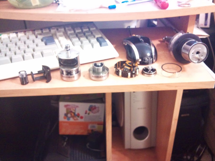

Жуть какая.
Интересно, что на гибкой плате, на светодиоды похоже.

Давно хотел увидеть что внутри ренишоу. Спасиб за фото.

Re: Самодельный центроискаткль: процесс изготовления
Старые фотки Ренишоу в разобранном виде
Ренишоу1.jpg (6624 просмотра) <a class='original' href='./download/file.php?id=15207&sid=765000f3f28ec214ece06b89cddd33c4&mode=view' target=_blank>Загрузить оригинал (71.31 КБ)</a>
Ренишоу2.jpg (6624 просмотра) <a class='original' href='./download/file.php?id=15208&sid=765000f3f28ec214ece06b89cddd33c4&mode=view' target=_blank>Загрузить оригинал (58.96 КБ)</a>
Ренишоу3.jpg (6624 просмотра) <a class='original' href='./download/file.php?id=15209&sid=765000f3f28ec214ece06b89cddd33c4&mode=view' target=_blank>Загрузить оригинал (55.41 КБ)</a>

мне эти решения (оптическая, радиосвязь) не нравятся по одной причине - требуют питания.
Вот тут в Ренишоу никакого питания не видно.
