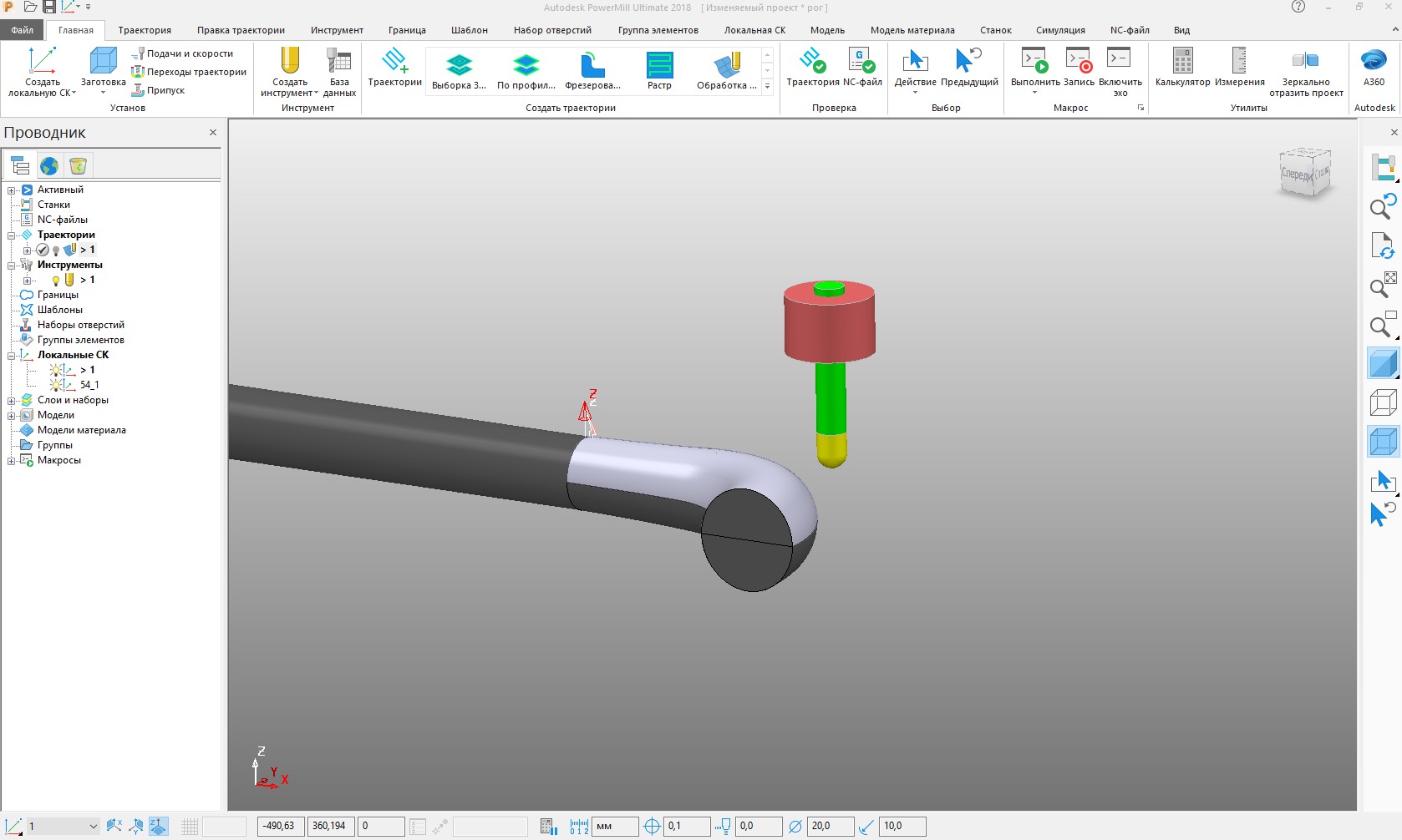

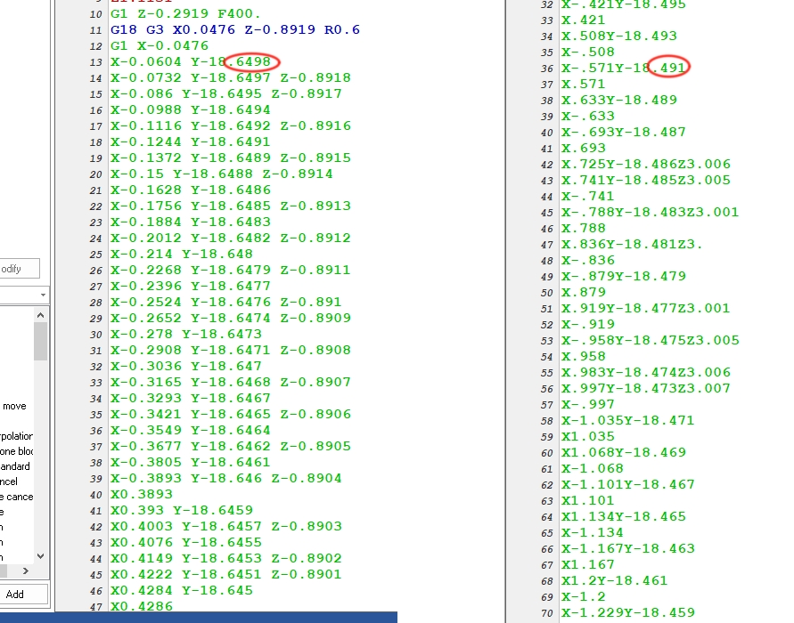

шпиндель писал(а): ↑ сижу, чешу репу...в Fusion 360 можно вот так настроить постпроцессор
var xyzFormat = createFormat({decimals:(unit == MM ? 3 : 4)});
нужно поменять на
var xyzFormat = createFormat({decimals:(unit == MM ? 4 : 5)});
эт чтоб он не делал так, как на картинке...
https://forums.autodesk.com/t5/powermil ... -p/9309394
Но ещё - настройки пп ведь не влияют на ту траекторию что вы видите внутри cam. То есть проблема не в этом?
А, справа это ж симка...
шпиндель
Сообщения: 1696
Репутация: 901
Откуда: Бологое
Re: PowerMill - вопросы
Сообщение шпиндель »
вот что мне нужно, что б после точки было 4 цифра а не 3...пока не получается найти :cry:

Ураааа!!! спасибо hmnijp ! :good: копнул ещё глубже и нашёл :cheesy: https://knowledge.autodesk.com/support/ ... hines.html
всё заработало !!!! :beer_blow:

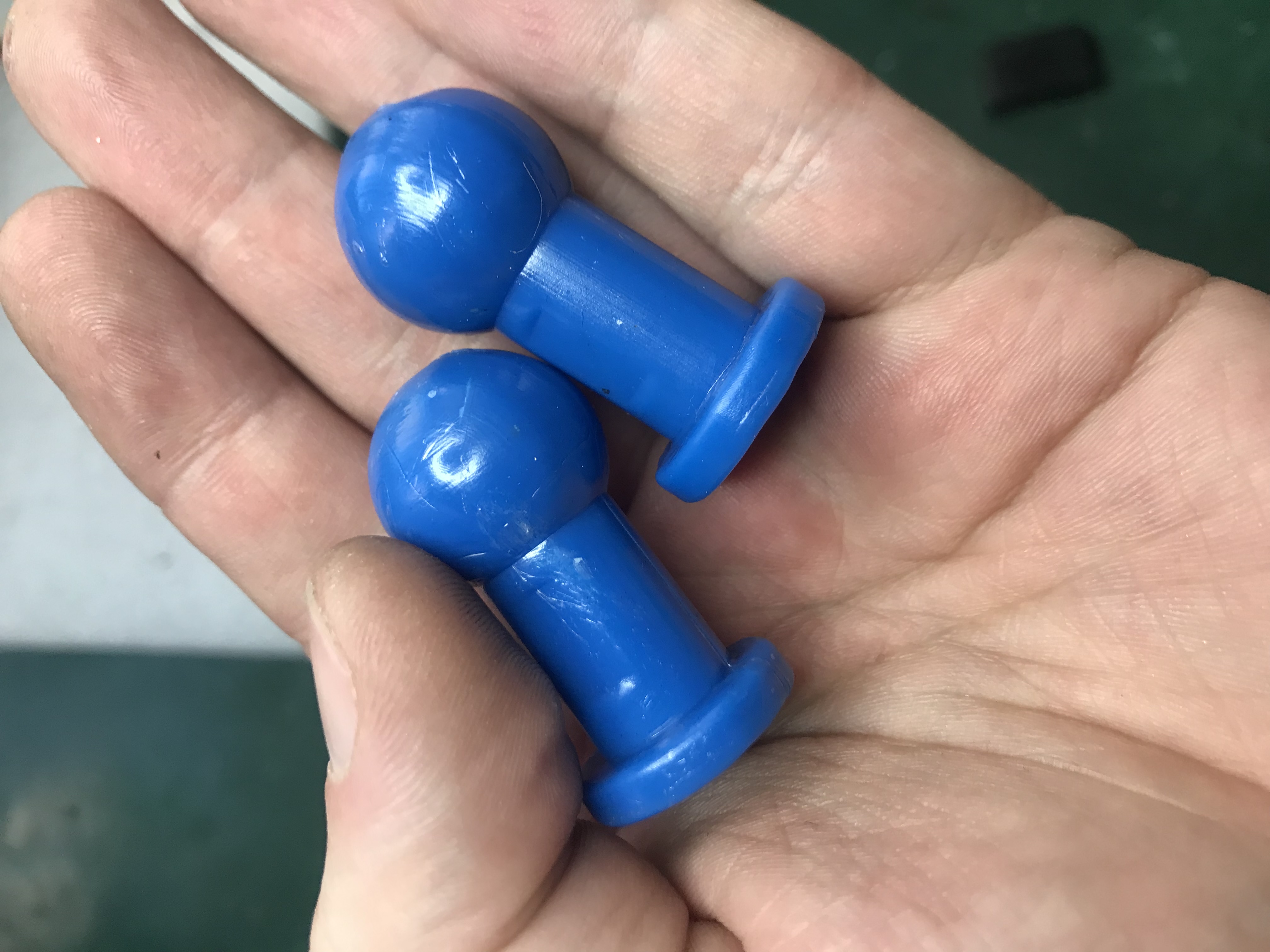

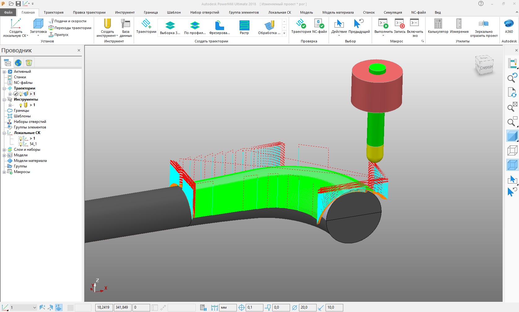

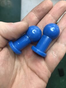

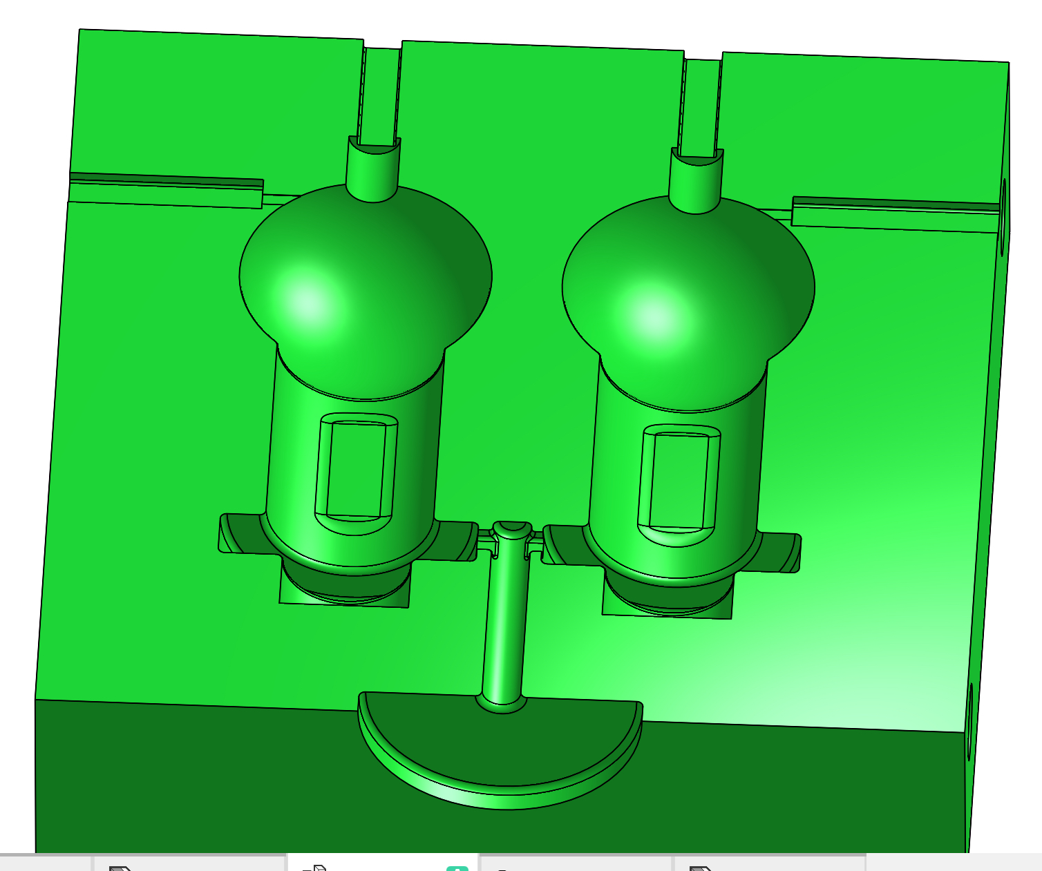

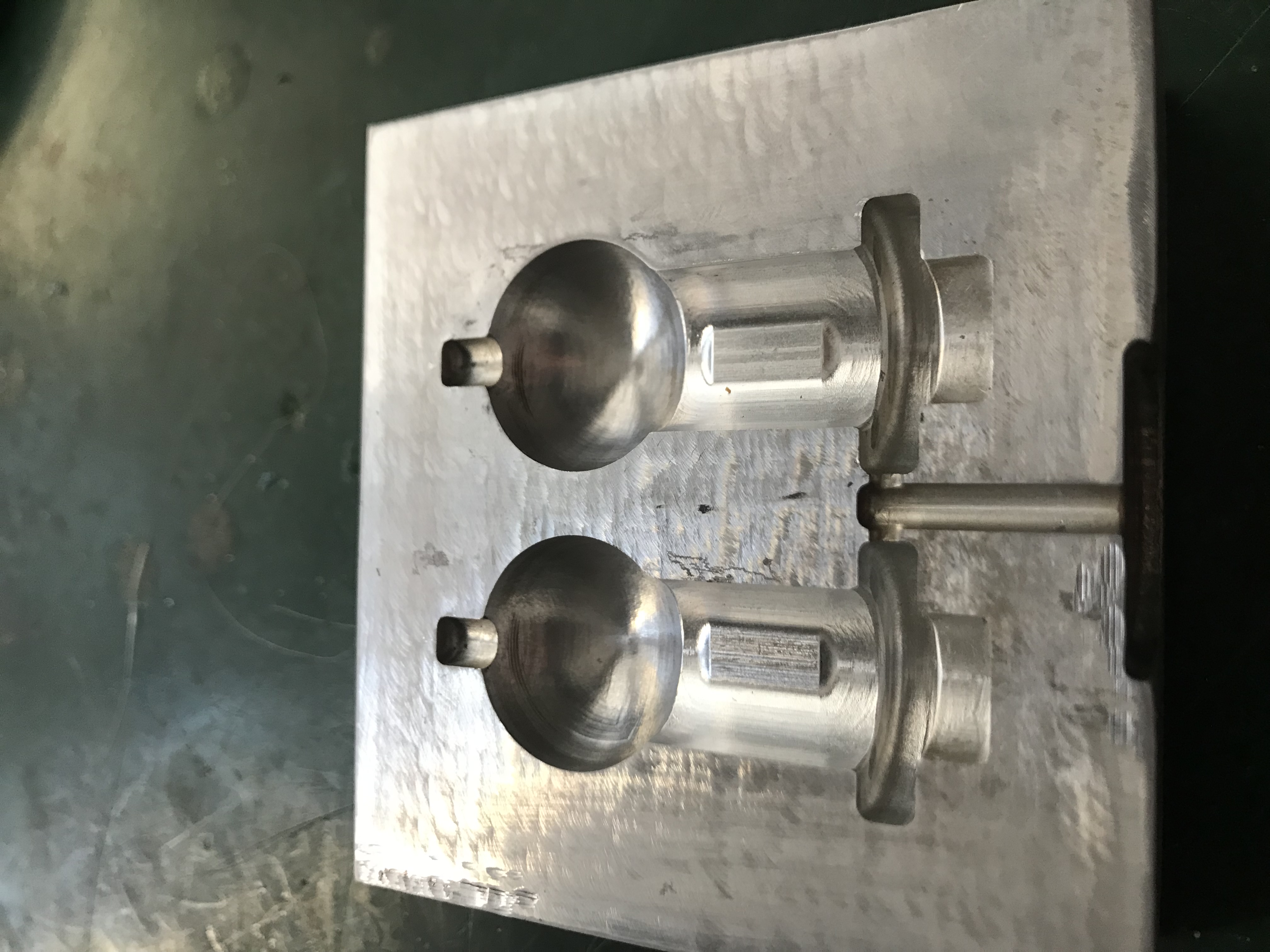

Добрый день всем, прошу помощи так как пока новичок в вопросе powermill.
Проблема вот в чем, создал программу обработки для пресс формы при симуляции все в норме все красиво. Но в реале обработка шарообразного участка сферической фрезой не даёт нормального круга, все остальное в норме и в размере ((
Могу сбросить программу целиком или сделать фото настроек.
P.S при этом в artcam с шариком проблем не было при создании УП

Kachik
Сообщения: 1292
Репутация: 308
Сообщение Kachik »
antonkopa писал(а): ↑ Но в реале обработка шарообразного участка сферической фрезой не даёт нормального круга
Дешёвые фрезы могут быть плохо профилированы (кончик не идеальная сфера)...

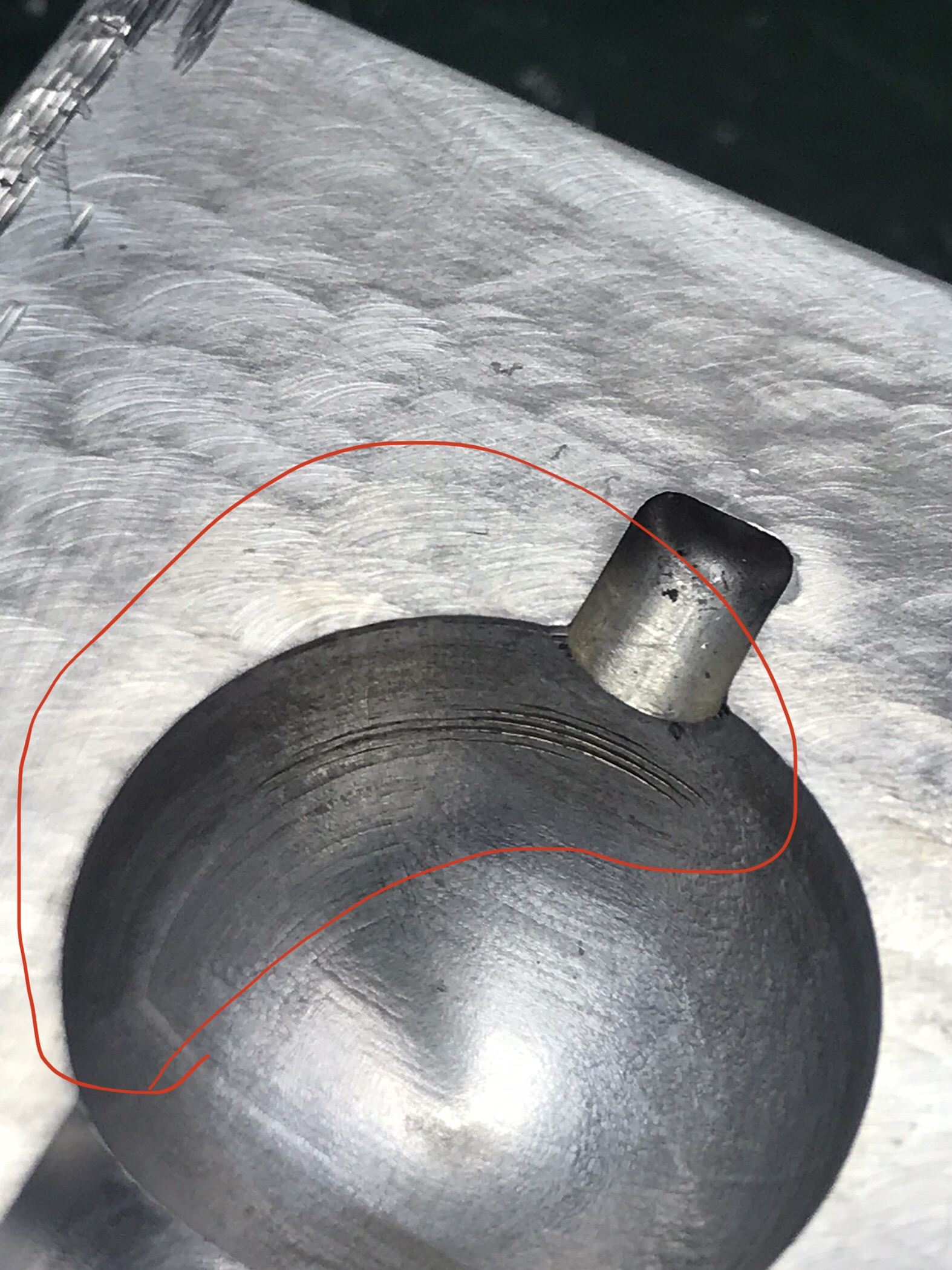

antonkopa
Сообщения: 23
Зарегистрирован: 30 май 2016, 17:16
Настоящее имя: антон
Сообщение antonkopa »

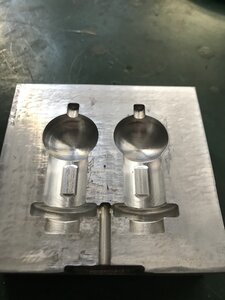

Попробую меньшей фрезой, на фото видна проблема

kfmut
Сообщения: 922
Репутация: 147
Откуда: г.Тверь
Сообщение kfmut »
antonkopa писал(а): ↑ фото видна проблема
А причём тут меньшая фреза? Больше похоже на то, что у вас припуск неправильно задан либо что-то с точностью просчёта траектории накручено. Это ж риски от чернового прохода или как?
antonkopa
Сообщения: 23
kfmut писал(а): ↑26 дек 2021, 13:11
Припуск чистового прохода выставлен в ноль, помимо рисок верхняя часть вообще как волнами получилась. И это при разных настройках. В PowerMill симуляции этого нет в траектории mach3 тоже.
Да, и по остальным зонам модели подобного нет и все размеры в пределах 5 соток
kfmut
Сообщения: 922
Репутация: 147
Откуда: г.Тверь
Сообщение kfmut »
antonkopa писал(а): ↑ В PowerMill симуляции этого нет в траектории mach3 тоже.
Чего нет-то? Можно же открыть какой-нить просмотрщик г-кода(например, NC corrector http://www.nc-corrector.inf.ua/index.htm ) и посмотреть реальные координаты точек, что они совпадают с тем что должно быть или не совпадают, лежат в одной поверхности или плавают, а так получается "вижу/не вижу" :wik:
Если у вас черновой проход без припуска на дальнейшую обработку был сделан со стандартной точностью просчёта траектории 0.1мм, то траектория и будет болтаться на эту десятку в любую сторону, например, в модель.
antonkopa
Сообщения: 23
kfmut писал(а): ↑26 дек 2021, 14:13
Чего нет-то? Можно же открыть какой-нить просмотрщик г-кода(например, NC corrector http://www.nc-corrector.inf.ua/index.htm ) и посмотреть реальные координаты точек, что они совпадают с тем что должно быть или не совпадают, лежат в одной поверхности или плавают, а так получается "вижу/не вижу" :wik:е
Я просматривал траектории в просмоторщиках, траектории совпадают и не плавают. Про это и написал, припуск черновой был 0.1 на чистовой естественно в 0
Но мысль понял, на неделе сделаю тестовый прогон с меньшей фрезой и с более чательным контроллер по глубине.
cncfreak
Сообщения: 206
Зарегистрирован: 05 дек 2016, 17:55
Репутация: 247
Откуда: Омск
Сообщение cncfreak »
чтоб было чётко посчитано, надо точность траектории ставить 0.002
Ну и закатывать сферу меньшей фрезой раза в 2 чем диаметр сферы, чтоб не отгибало ничего.

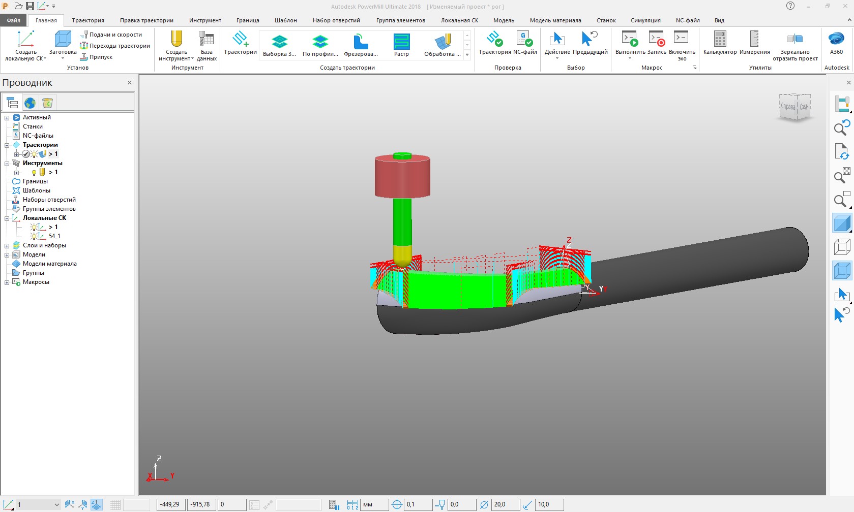

Помогите разобраться новичку!
Сообщение Medvedk4 »

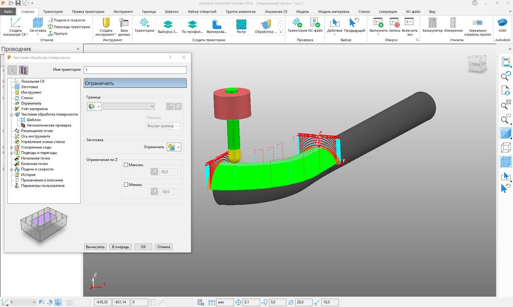

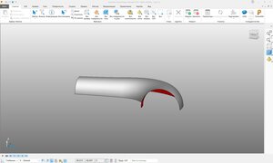

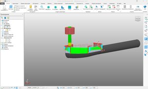

Относительно недавно начал изучать PowerShape и PowerMill и столкнулся вот с такой проблемой.. При построении траекторий почему-то остаются незатронутые области. Заготовку создаю по модели (скрин модели так же прилагаю). Подсвечивается она полностью но в некоторых местах почему-то не строятся траектории. Обработку указываю "Чистовая обработка по поверхности" (p.s. при других обработках такая же песня). Все скрины прилагаю, кто может помогите разобраться..
Безымянный.jpg (6339 просмотров) <a class='original' href='./download/file.php?id=202051&mode=view' target=_blank>Загрузить оригинал (177.48 КБ)</a>
Безымянный1.jpg (6339 просмотров) <a class='original' href='./download/file.php?id=202052&mode=view' target=_blank>Загрузить оригинал (226.25 КБ)</a>
Безымянный2.jpg (6339 просмотров) <a class='original' href='./download/file.php?id=202053&mode=view' target=_blank>Загрузить оригинал (198.76 КБ)</a>
Безымянный3.jpg (6339 просмотров) <a class='original' href='./download/file.php?id=202054&mode=view' target=_blank>Загрузить оригинал (141.62 КБ)</a>
kfmut
Сообщения: 922
Репутация: 147
Откуда: г.Тверь
Сообщение kfmut »
Medvedk4 писал(а): ↑ При построении траекторий почему-то остаются незатронутые области
У вас наверное стоит запрет выхода центра фрезы за заготовку, в английской версии вкладка Limit -> Block в настройках траектории, а как у вас я не знаю.
Medvedk4
Сообщения: 2
Зарегистрирован: 20 фев 2022, 22:22
Настоящее имя: Николай
Все верно! Спасибо добрый человек)

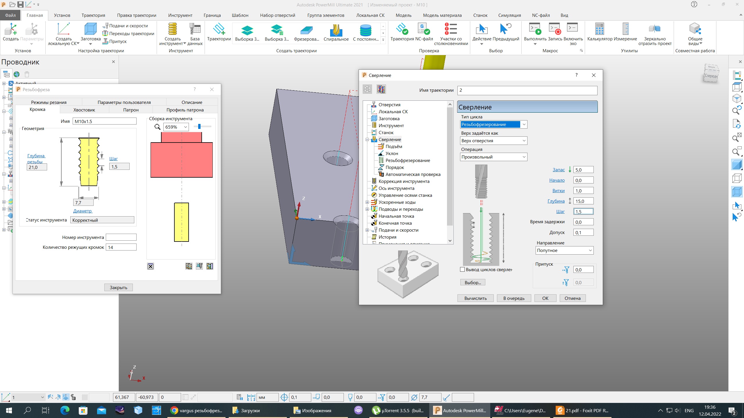

Powermill 2021
Резьбофрезерование

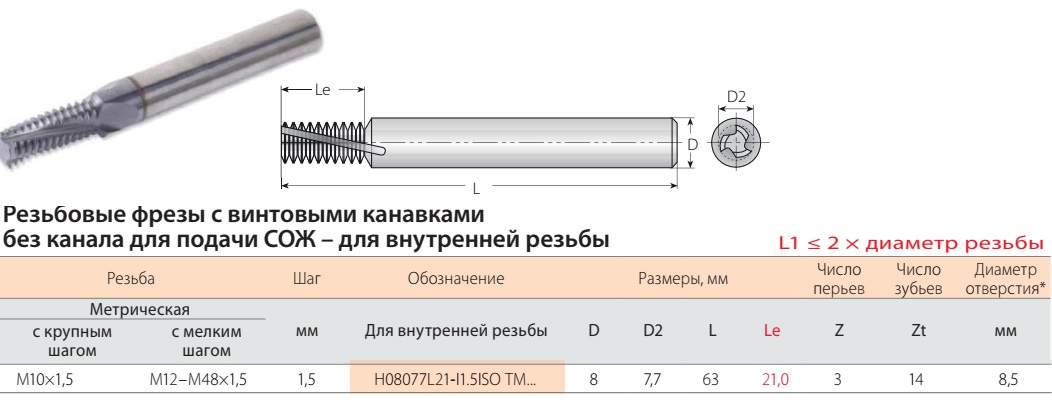

Так как сам я только начинаю осваивать Powermill, столкнулся с проблемой нарезки резьбы ( М10 глухое отверстие ).
Создаю отверстие диаметром 8.5. На базе этого отверстия создаю траекторию резьбофрезерования резьбофрезой с соответствующими параметрами инструмента. Но в итоге резьбы не получается, резьбофреза только проходит краем по контуру отверстия без снятия материала.
Знающие подскажите где собака зарыта.

Kachik
Сообщения: 1292
Репутация: 308
Сообщение Kachik »
Eugene_gru писал(а): ↑ нающие подскажите где собака зарыта.
Возможно надо указать припуск.
В английской версии это Thickness ( толщина).
В любом случае диаметр нарезаемой резьбы должен указываться или глубина самих зубцов.

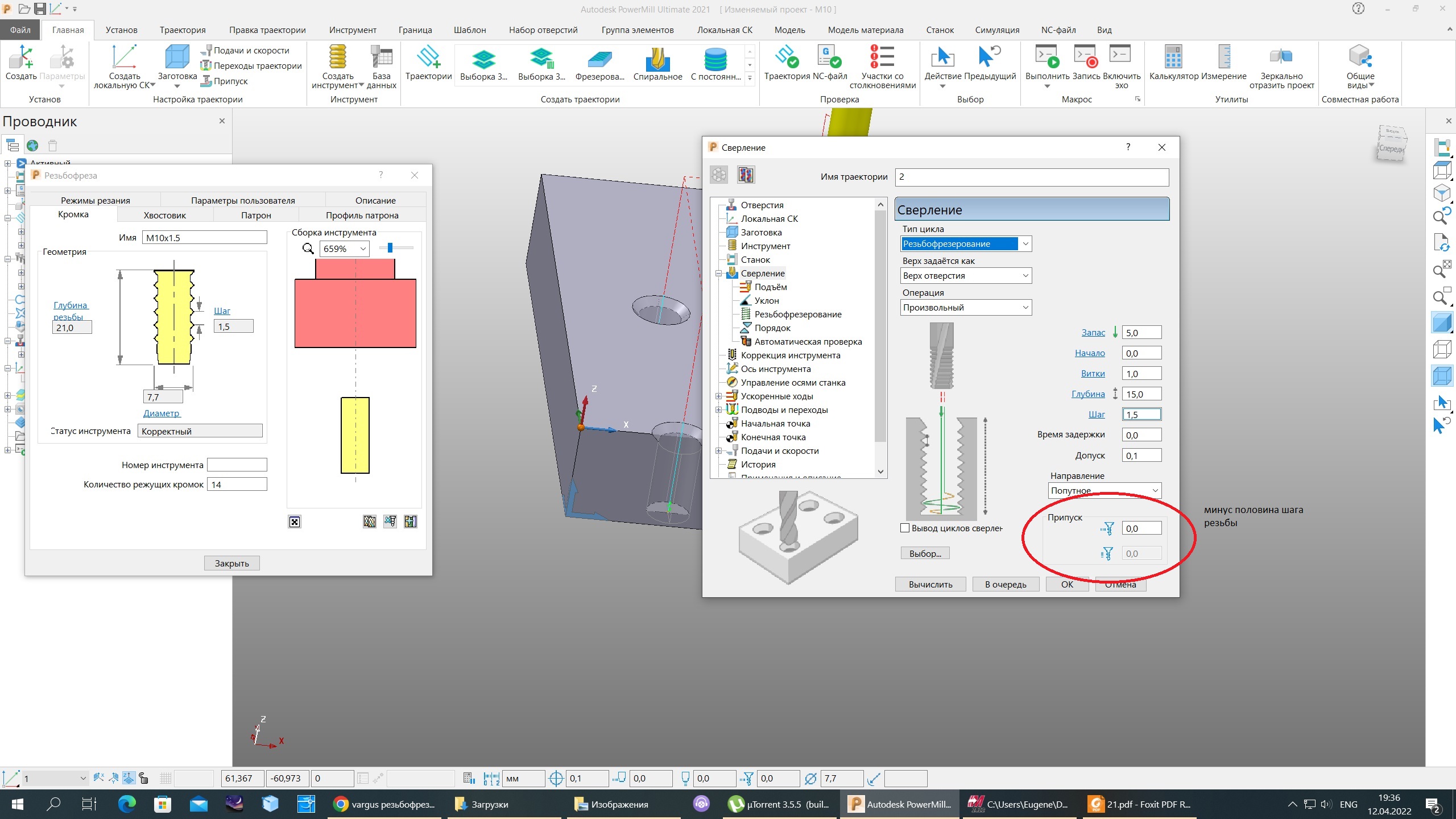

Сообщение Eugene_gru »
Премного благодарен! Подсказка по поводу припуска была верной. По незнанию, думал припуск задаётся только положительным числом, однако минус тоже принимает!
Изучаю дальше.
Eugene_gru писал(а): ↑14 апр 2022, 16:40 ....
Изучаю дальше.
Добавлю про припуск для резьбы. Минус половины шага резьбы (-0,75) оказалось не достаточно. Опытным путем подобрал припуск -0,85 для резьбы М10.
