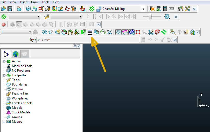

Добрый день Уважаемые! Powermill 2016
Подскажите пожалуйста, что делаю не так.
Создал траектории для черновой выборки.
Пытаюсь создать nc файлы выбираю постпроцессор (PowerMill2018_post_Mach3_4Y-axis v2.pmoptz)
Нажимаю выполнить и ничего не происходит (файл не создается)
Перебирал все постпроцессоры что есть в наличии результат один и тот же.
Установил на другом компе Powermill 2020 открыл проект там но результат тот же.
Спасибо за советы.

Сообщение mikehv »
Так траектории то добавить надо в NC файл

Сообщение Yarcher »
Прошу прощения, а как?
Ткните носом пожалуйста!

Yarcher писал(а): ↑ Прошу прощения, а как?
Слева в NC-файлах открываете список программ, туда мышОм перетаскиваете траектории. Можно создать файл до создания траекторий, новые траектории туда сразу будут закидываться.

Сообщение Yarcher »
А сорри за тупняк, разобрался на четвертый день!
Спасибо огромное! :thinking:
