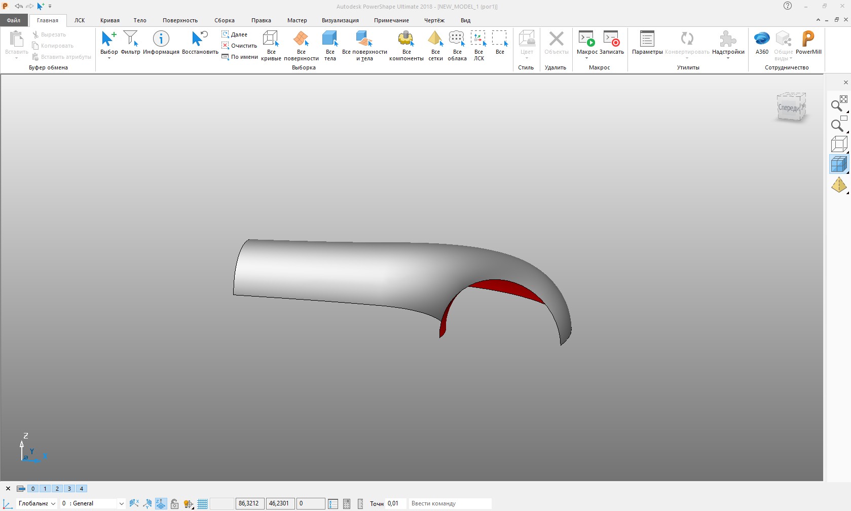

Помогите разобраться новичку!
Сообщение Medvedk4 »
Относительно недавно начал изучать PowerShape и PowerMill и столкнулся вот с такой проблемой.. При построении траекторий почему-то остаются незатронутые области. Заготовку создаю по модели (скрин модели так же прилагаю). Подсвечивается она полностью но в некоторых местах почему-то не строятся траектории. Обработку указываю "Чистовая обработка по поверхности" (p.s. при других обработках такая же песня). Все скрины прилагаю, кто может помогите разобраться..
Безымянный.jpg (6335 просмотров) <a class='original' href='./download/file.php?id=202051&sid=e505a25cfe6df34a485e3af333e629fc&mode=view' target=_blank>Загрузить оригинал (177.48 КБ)</a>
Безымянный1.jpg (6335 просмотров) <a class='original' href='./download/file.php?id=202052&sid=e505a25cfe6df34a485e3af333e629fc&mode=view' target=_blank>Загрузить оригинал (226.25 КБ)</a>
Безымянный2.jpg (6335 просмотров) <a class='original' href='./download/file.php?id=202053&sid=e505a25cfe6df34a485e3af333e629fc&mode=view' target=_blank>Загрузить оригинал (198.76 КБ)</a>
Безымянный3.jpg (6335 просмотров) <a class='original' href='./download/file.php?id=202054&sid=e505a25cfe6df34a485e3af333e629fc&mode=view' target=_blank>Загрузить оригинал (141.62 КБ)</a>
kfmut
Сообщения: 922
Репутация: 147
Откуда: г.Тверь
Re: PowerMill - вопросы
Сообщение kfmut »
Medvedk4 писал(а): ↑ При построении траекторий почему-то остаются незатронутые области
У вас наверное стоит запрет выхода центра фрезы за заготовку, в английской версии вкладка Limit -> Block в настройках траектории, а как у вас я не знаю.
Medvedk4
Сообщения: 2
Зарегистрирован: 20 фев 2022, 22:22
Настоящее имя: Николай
Все верно! Спасибо добрый человек)
