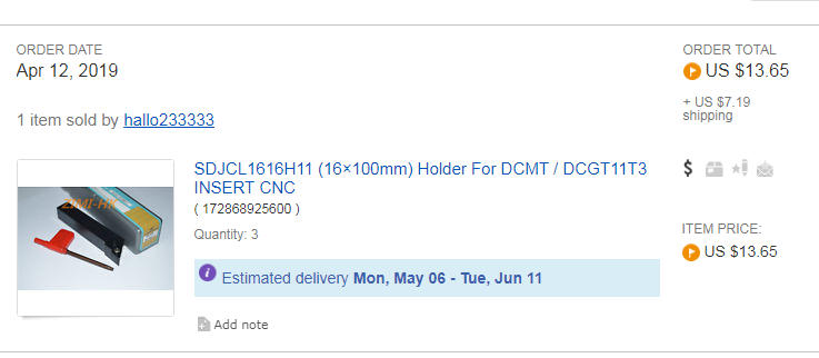

вот тут моя тема по державкам и пластинкам. поглядите - много вопросов отпадет. https://www.chipmaker.ru/topic/125368/
По самим резцам - набор лучше не брать. там кучка всего собрана. и как минимум половина из этого будет просто валяться. по этому лучше брать отдельно и то что нужно.
я беру на ибее. вот буквально пол часа назад взял 3 державки 16ых... ценники видны.. подавец тоже. можно еще смотреть "Zim-Hk" но у него доставка чуть дороже выходит.
Буфер обмена01.jpg (8492 просмотра) <a class='original' href='./download/file.php?id=160833&mode=view' target=_blank>Загрузить оригинал (29.55 КБ)</a>
зы: ты в питере счас ? могу в подарок привезти державку с пластинкой. сам ей работать не буду - она бывалая - кромка подмята. но для начала и попробовать - вполне пойдет.

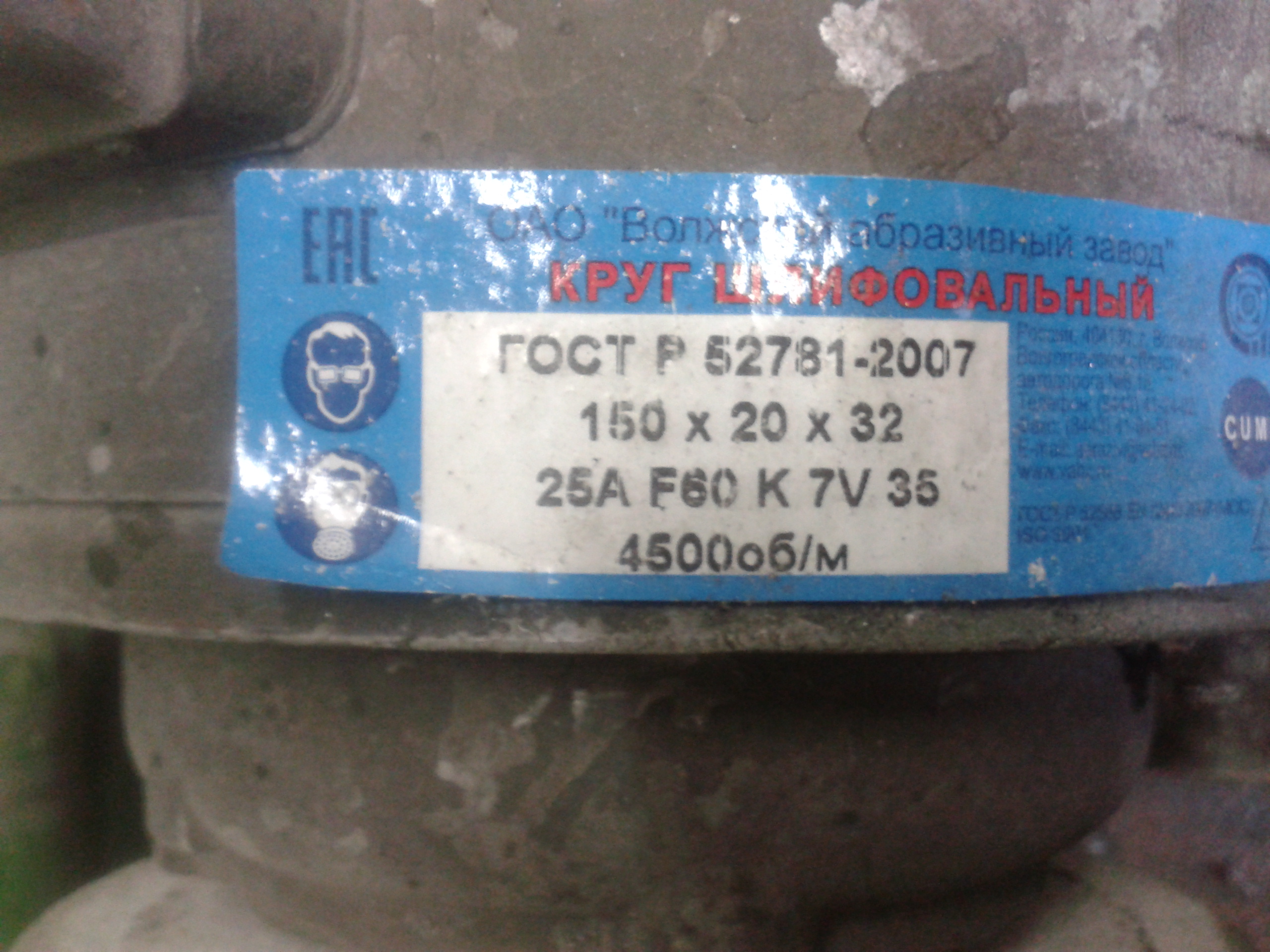

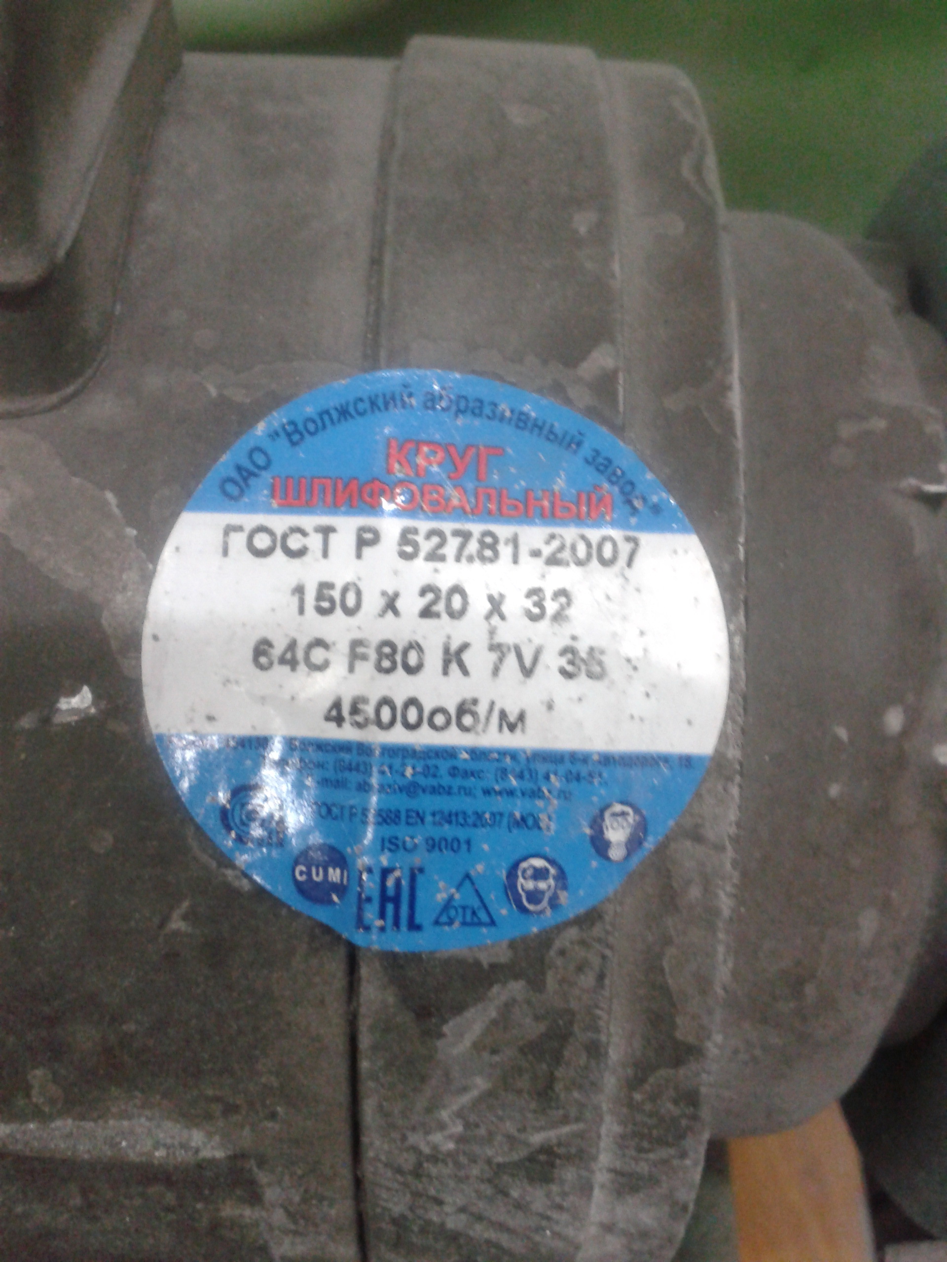

Не реклама,но вот кореша моделисты используют 25ф(белый коруннд) на сыряк железный и быстрорез и 64с(зеленый карборунд) под твердосплав на обдирку,доводка твердосплава на алмазе.

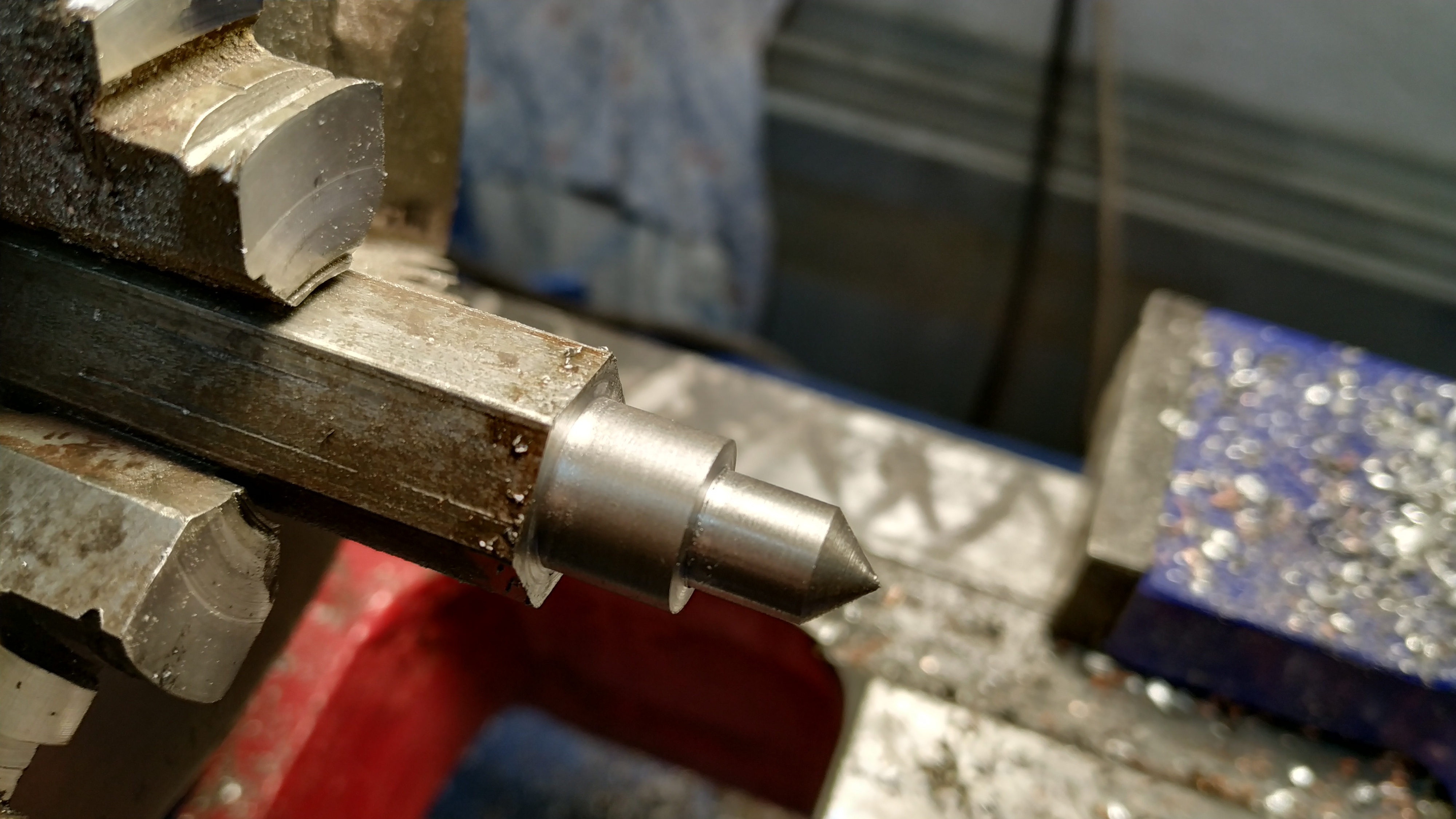

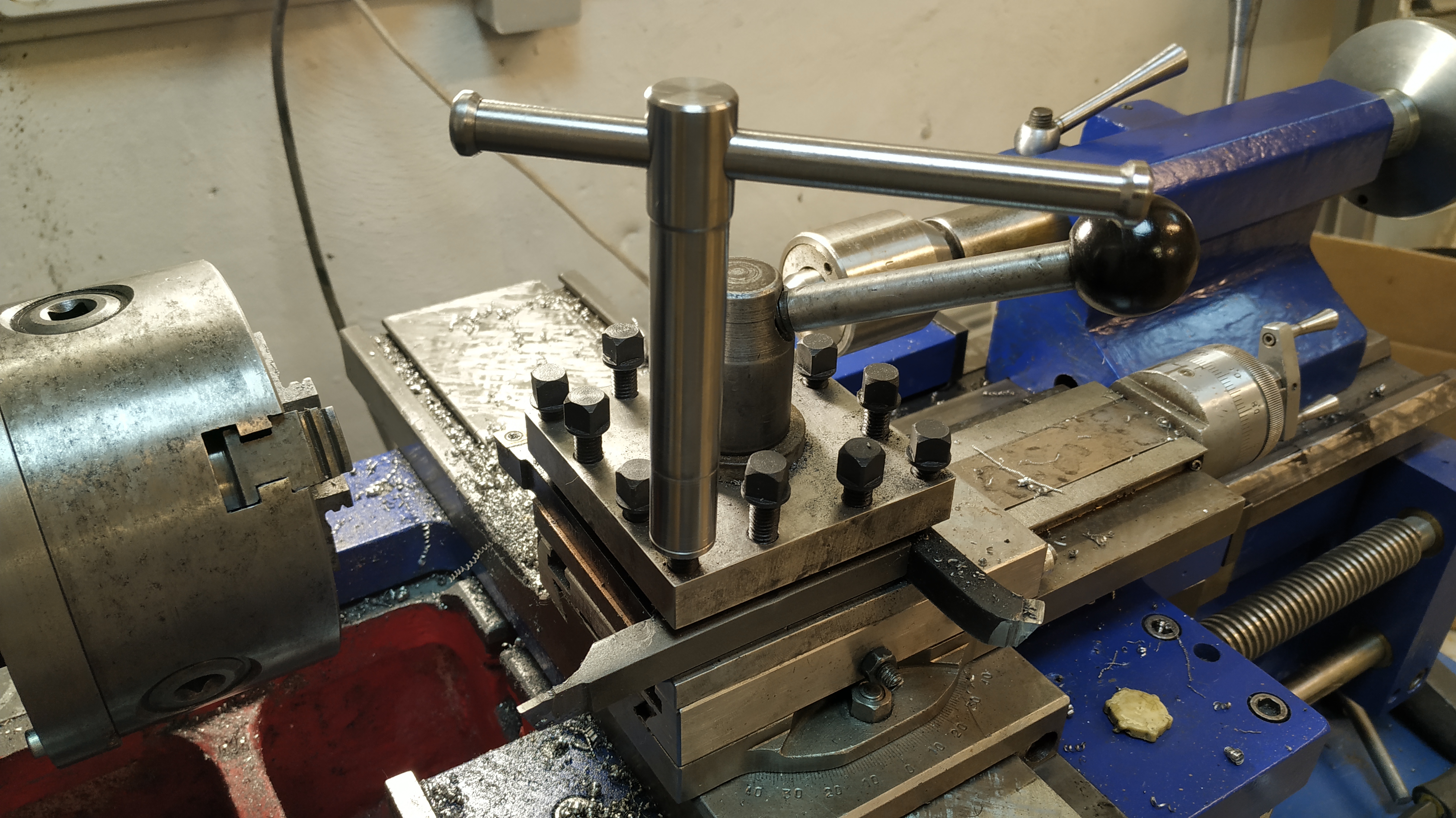

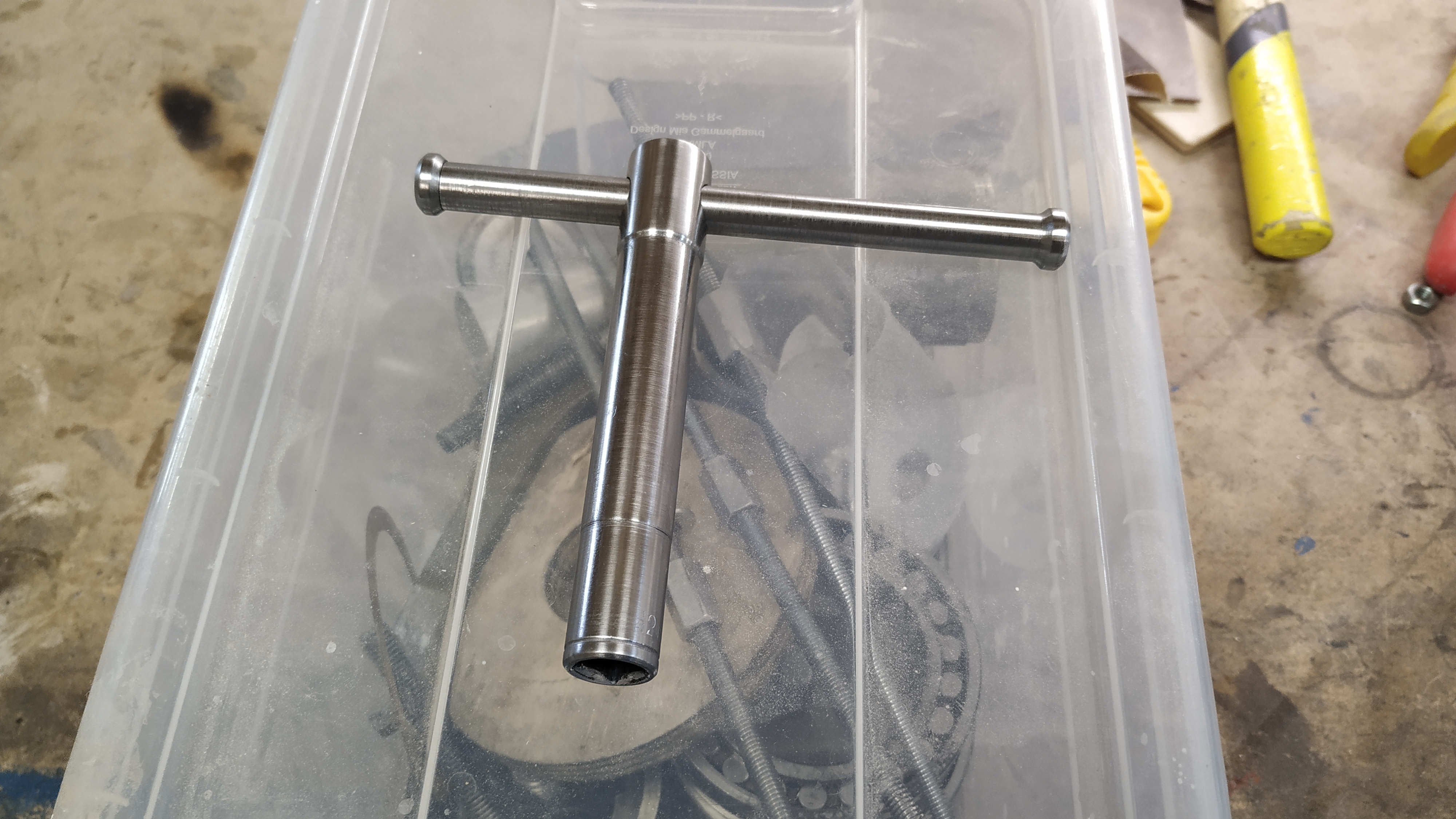

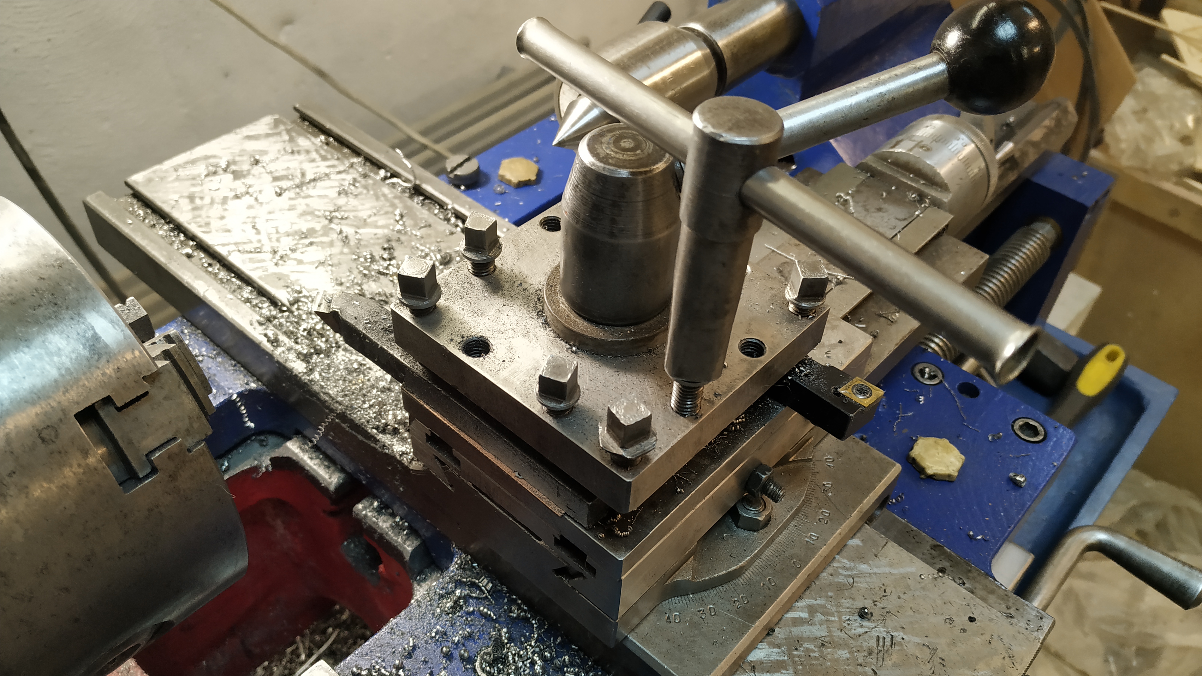

Сделал новый ключ к резцедержке и новым болтам.
Было:
2020-01-11 18.21.42.jpg (5377 просмотров) <a class='original' href='./download/file.php?id=174838&mode=view' target=_blank>Загрузить оригинал (3.4 МБ)</a>
Стало:
2020-01-11 18.27.43.jpg (5377 просмотров) <a class='original' href='./download/file.php?id=174839&mode=view' target=_blank>Загрузить оригинал (3.28 МБ)</a>
2020-01-11 18.28.10.jpg (5377 просмотров) <a class='original' href='./download/file.php?id=174840&mode=view' target=_blank>Загрузить оригинал (3.04 МБ)</a>

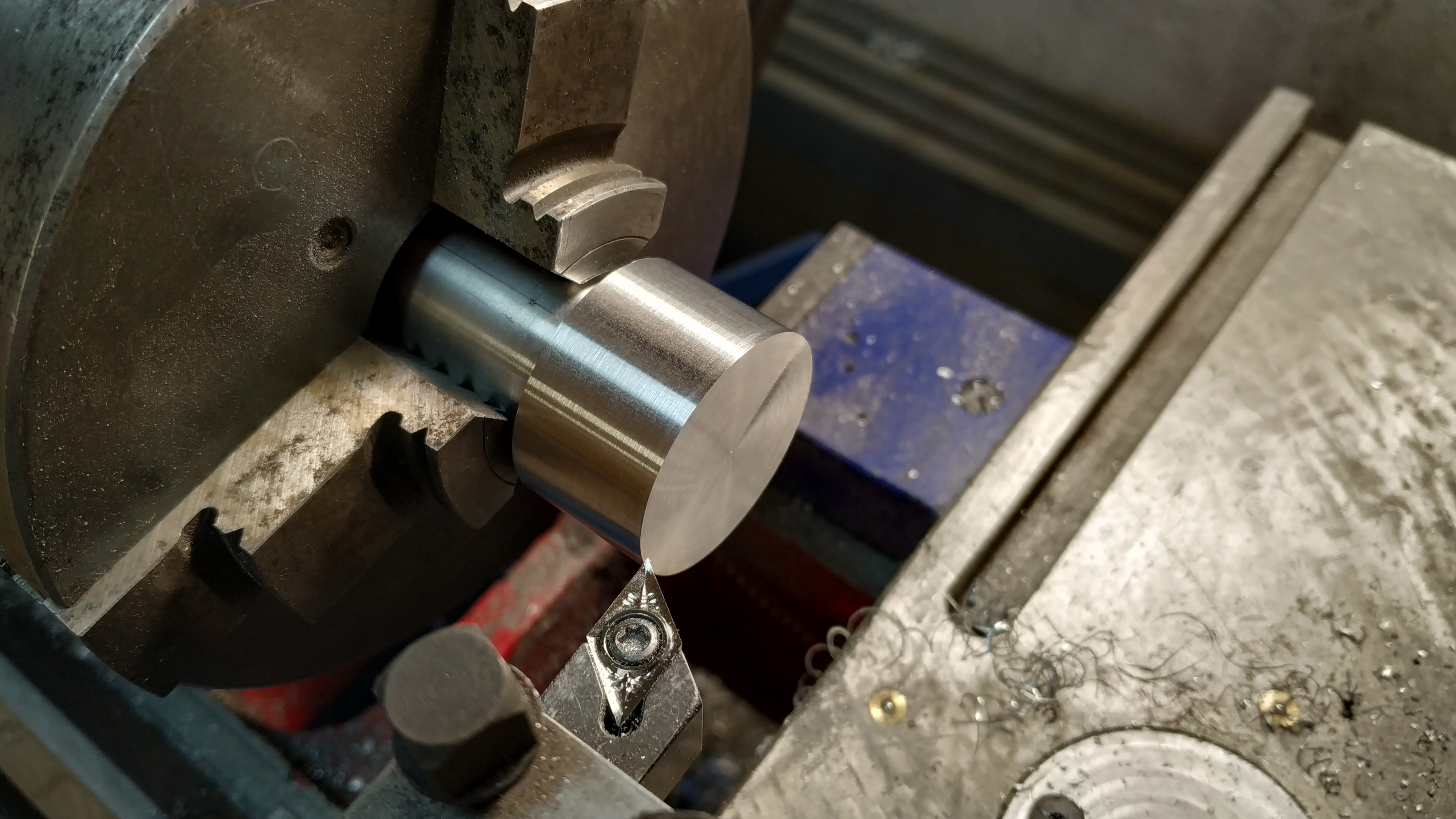

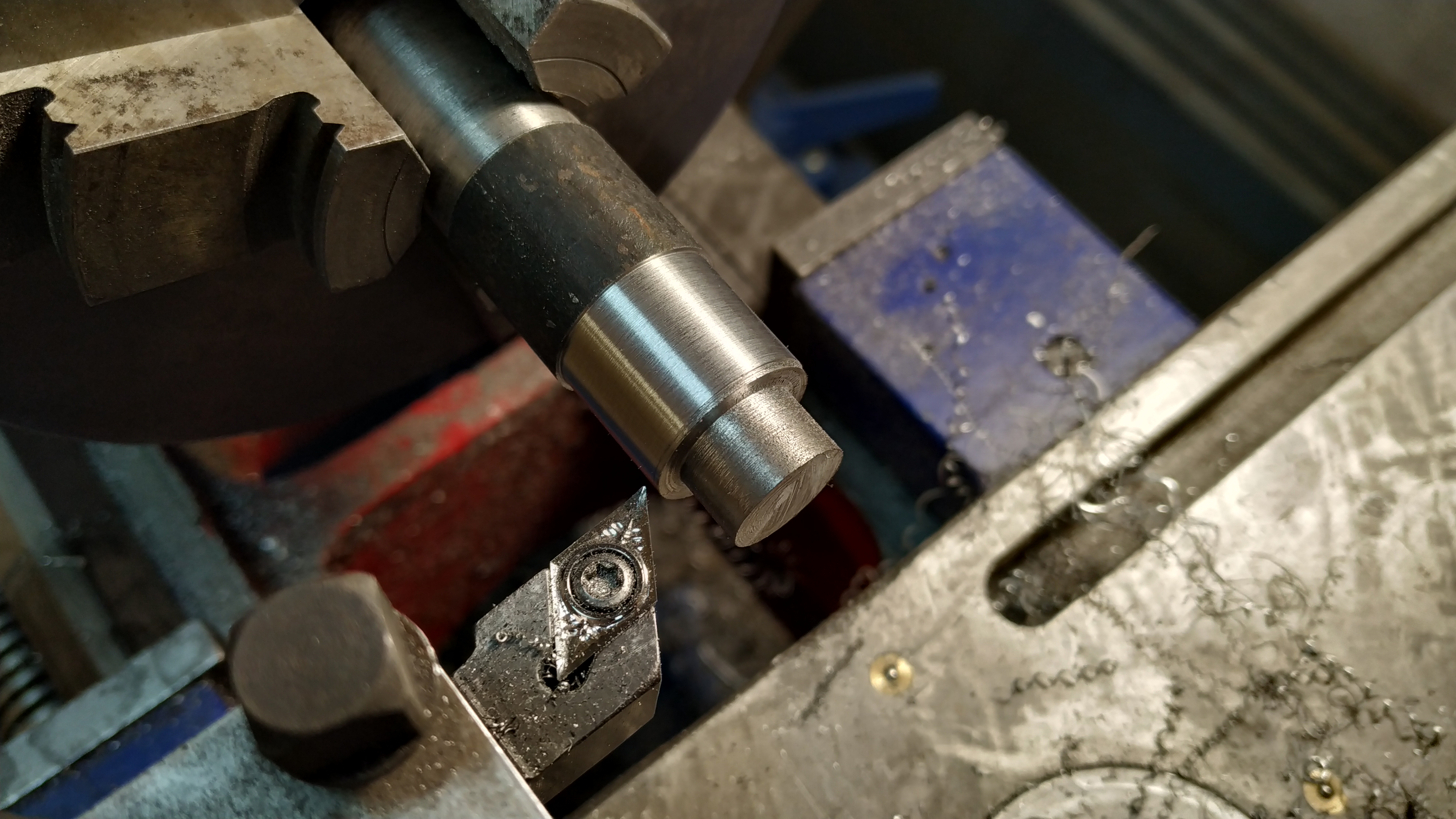

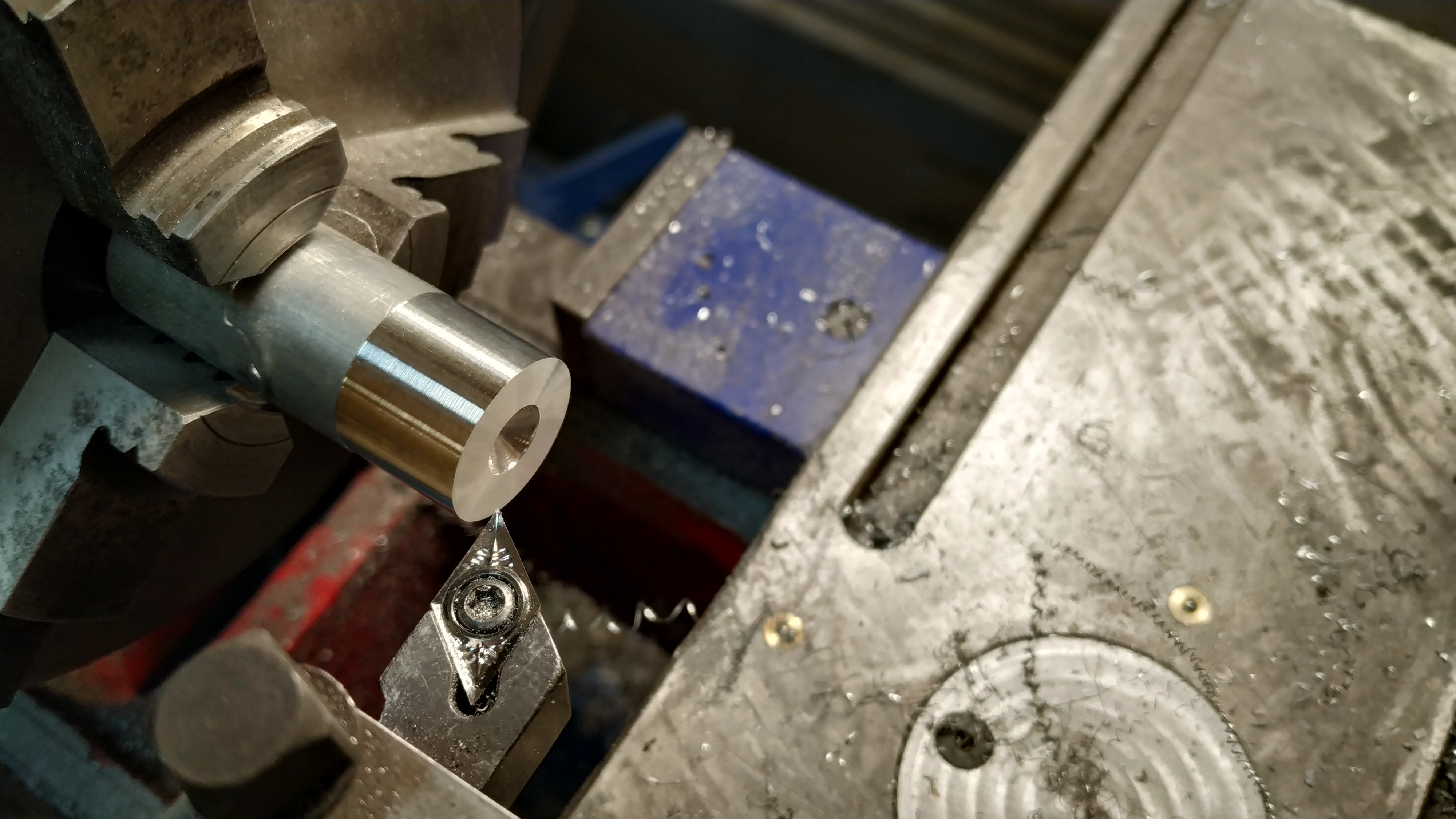

Тест новой пластинки:
Д16Т
2020-02-04 19.16.13.jpg (5137 просмотров) <a class='original' href='./download/file.php?id=176231&mode=view' target=_blank>Загрузить оригинал (2.5 МБ)</a>
АМГ6
2020-02-04 16.50.51.jpg (5137 просмотров) <a class='original' href='./download/file.php?id=176233&mode=view' target=_blank>Загрузить оригинал (2.84 МБ)</a>
Ст45
2020-02-04 18.28.33.jpg (5137 просмотров) <a class='original' href='./download/file.php?id=176232&mode=view' target=_blank>Загрузить оригинал (2.57 МБ)</a>
