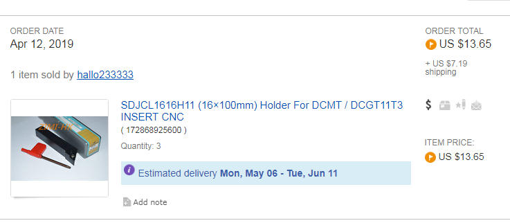

Re: Токарны 16У04П под ЧПУ
вот тут моя тема по державкам и пластинкам. поглядите - много вопросов отпадет. https://www.chipmaker.ru/topic/125368/
По самим резцам - набор лучше не брать. там кучка всего собрана. и как минимум половина из этого будет просто валяться. по этому лучше брать отдельно и то что нужно.
я беру на ибее. вот буквально пол часа назад взял 3 державки 16ых... ценники видны.. подавец тоже. можно еще смотреть "Zim-Hk" но у него доставка чуть дороже выходит.
Буфер обмена01.jpg (7766 просмотров) <a class='original' href='./download/file.php?id=160833&sid=a7cf8e31c036f507536c1331fe78b03b&mode=view' target=_blank>Загрузить оригинал (29.55 КБ)</a>
зы: ты в питере счас ? могу в подарок привезти державку с пластинкой. сам ей работать не буду - она бывалая - кромка подмята. но для начала и попробовать - вполне пойдет.

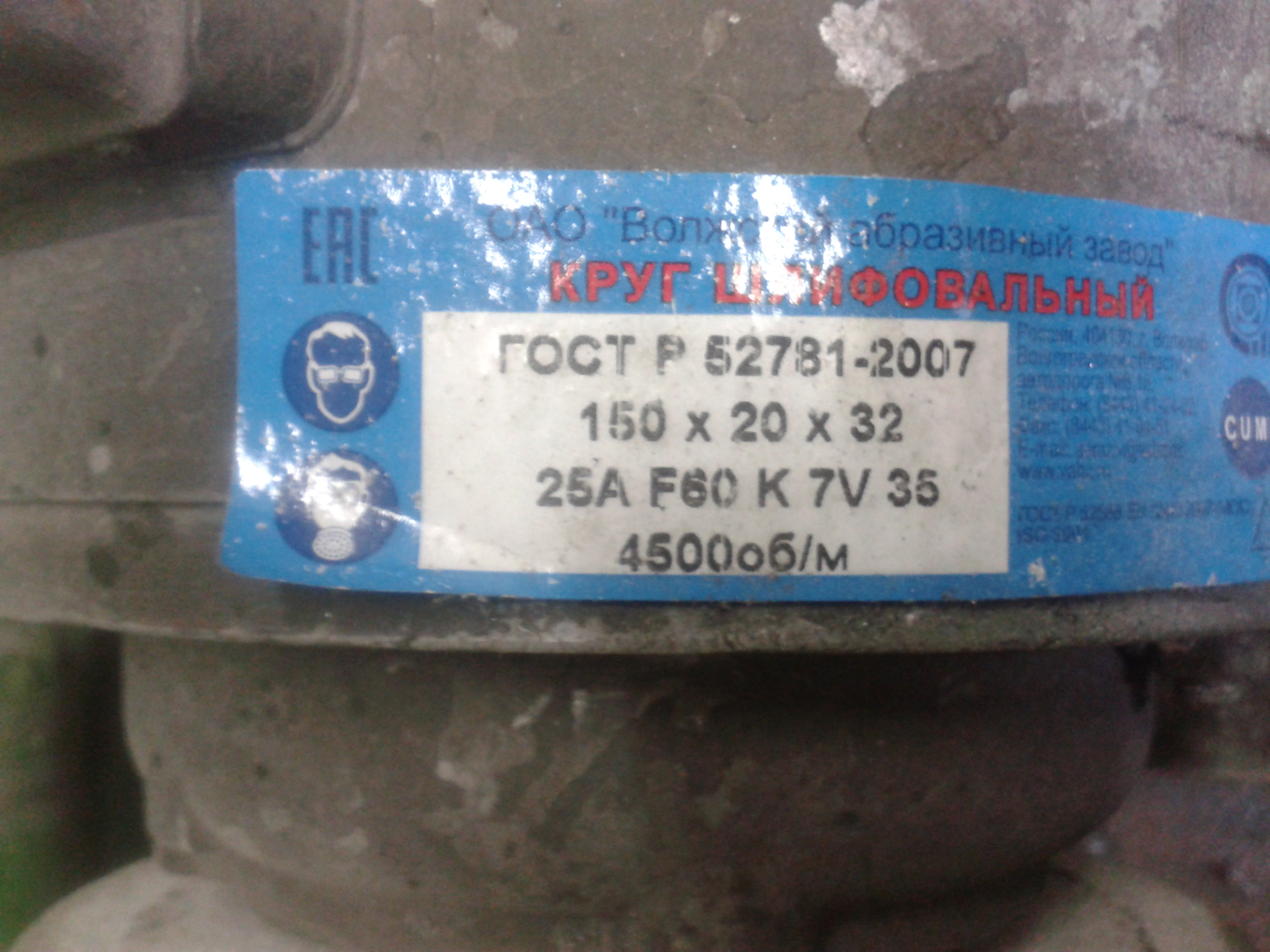

Не реклама,но вот кореша моделисты используют 25ф(белый коруннд) на сыряк железный и быстрорез и 64с(зеленый карборунд) под твердосплав на обдирку,доводка твердосплава на алмазе.
Фото-0603.jpg (7676 просмотров) <a class='original' href='./download/file.php?id=160865&sid=a7cf8e31c036f507536c1331fe78b03b&mode=view' target=_blank>Загрузить оригинал (1.19 МБ)</a>
Фото-0605.jpg (7676 просмотров) <a class='original' href='./download/file.php?id=160866&sid=a7cf8e31c036f507536c1331fe78b03b&mode=view' target=_blank>Загрузить оригинал (1.06 МБ)</a>
