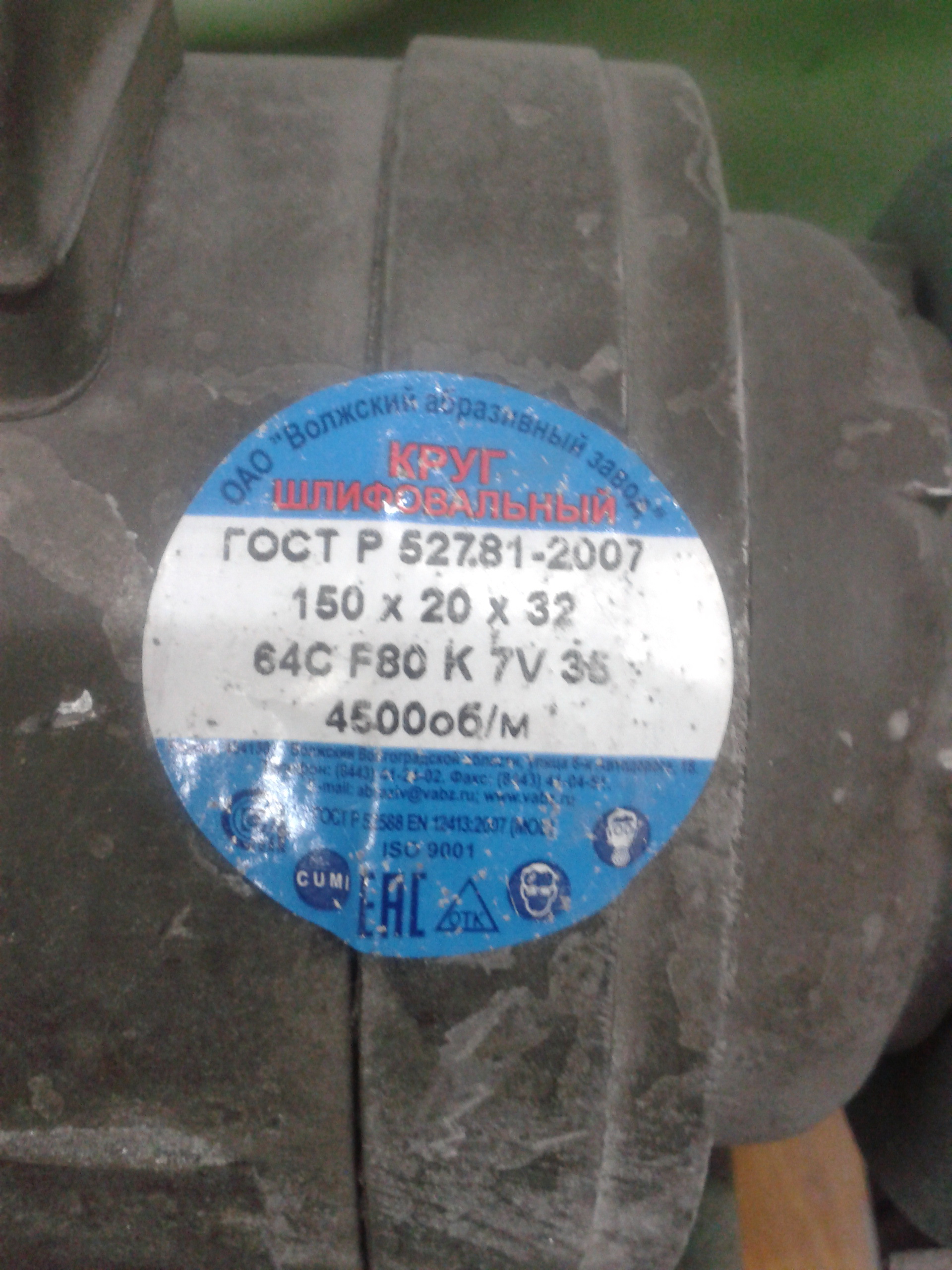

nik1 писал(а):круг карбид кремния 63с или 64 с
Да-да, именно такой марки круги и нужно, цвет зелёный.

Не реклама,но вот кореша моделисты используют 25ф(белый коруннд) на сыряк железный и быстрорез и 64с(зеленый карборунд) под твердосплав на обдирку,доводка твердосплава на алмазе.
Фото-0603.jpg (8414 просмотров) <a class='original' href='./download/file.php?id=160865&mode=view' target=_blank>Загрузить оригинал (1.19 МБ)</a>
Фото-0605.jpg (8414 просмотров) <a class='original' href='./download/file.php?id=160866&mode=view' target=_blank>Загрузить оригинал (1.06 МБ)</a>
