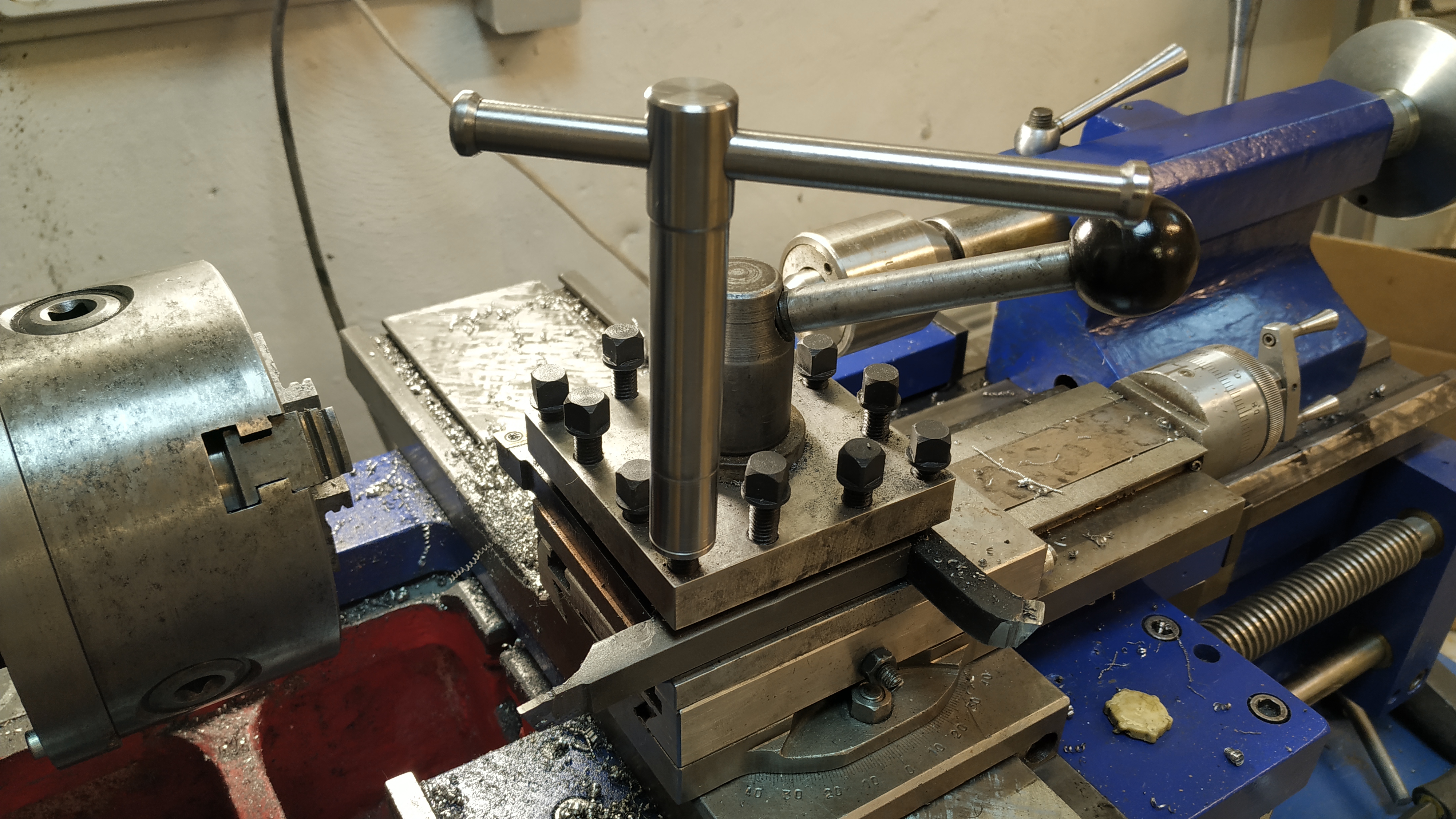

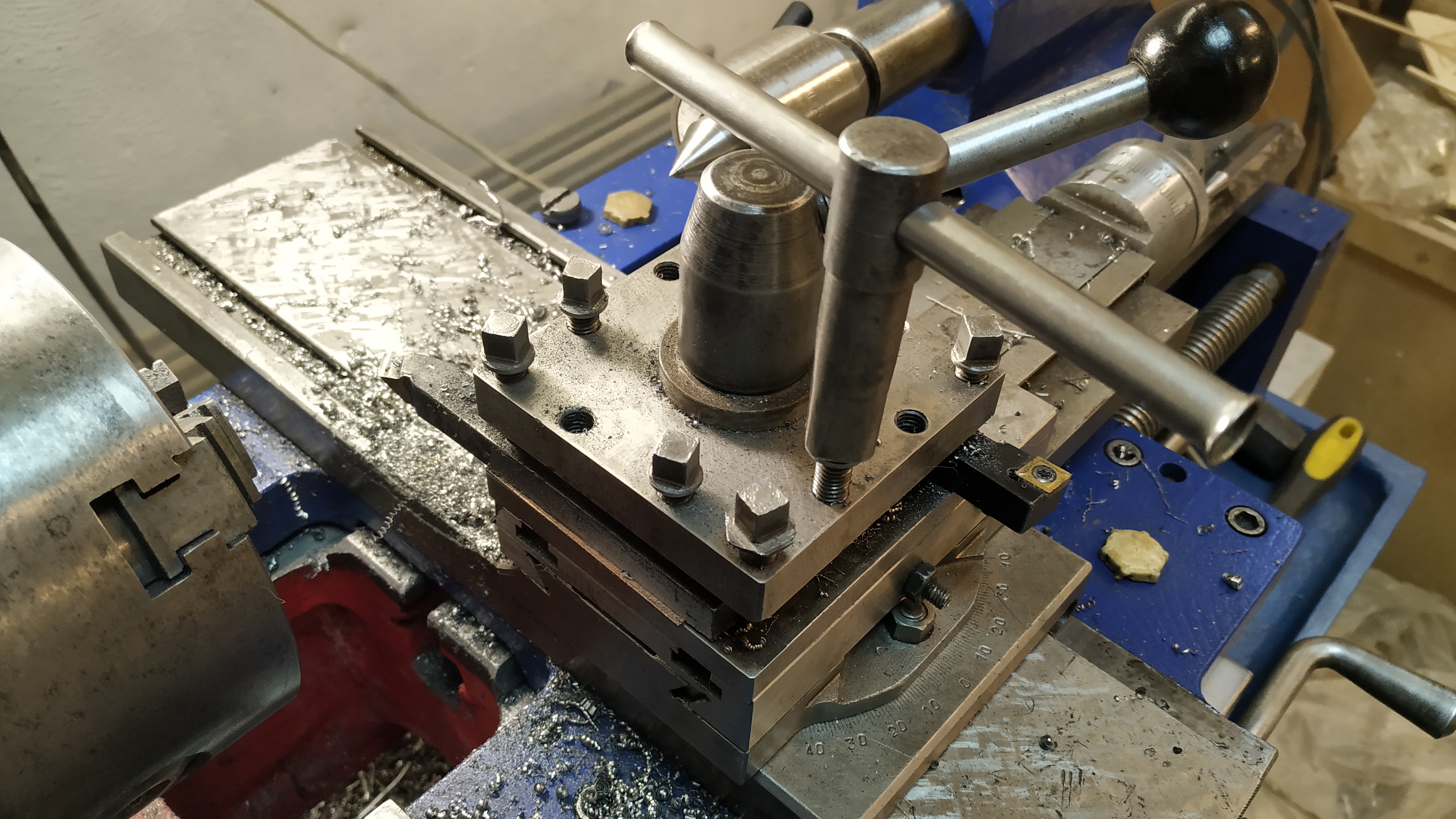

Сделал новый ключ к резцедержке и новым болтам.
Было:
2020-01-11 18.21.42.jpg (5390 просмотров) <a class='original' href='./download/file.php?id=174838&mode=view' target=_blank>Загрузить оригинал (3.4 МБ)</a>
Стало:
2020-01-11 18.27.43.jpg (5390 просмотров) <a class='original' href='./download/file.php?id=174839&mode=view' target=_blank>Загрузить оригинал (3.28 МБ)</a>
2020-01-11 18.28.10.jpg (5390 просмотров) <a class='original' href='./download/file.php?id=174840&mode=view' target=_blank>Загрузить оригинал (3.04 МБ)</a>

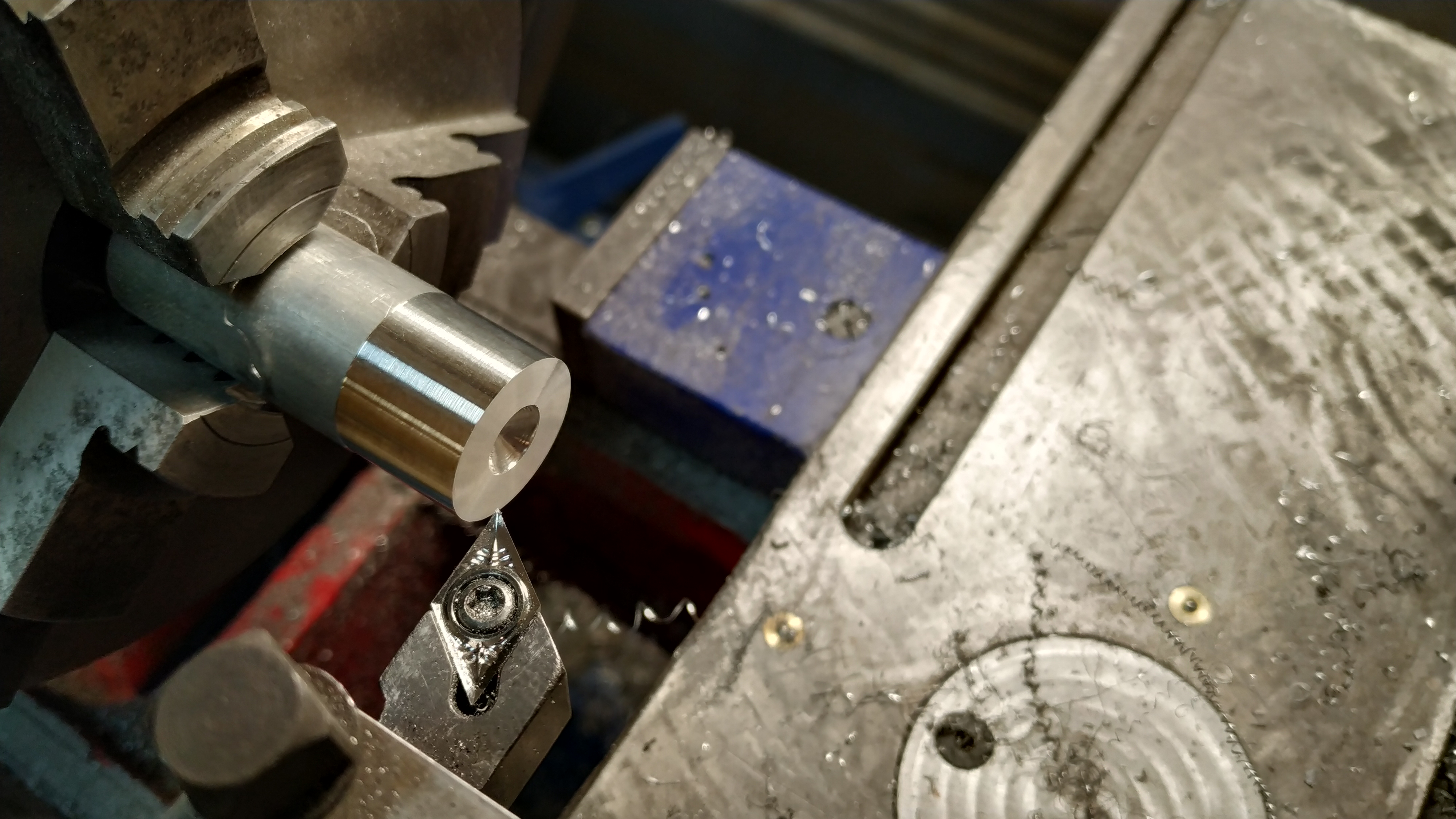

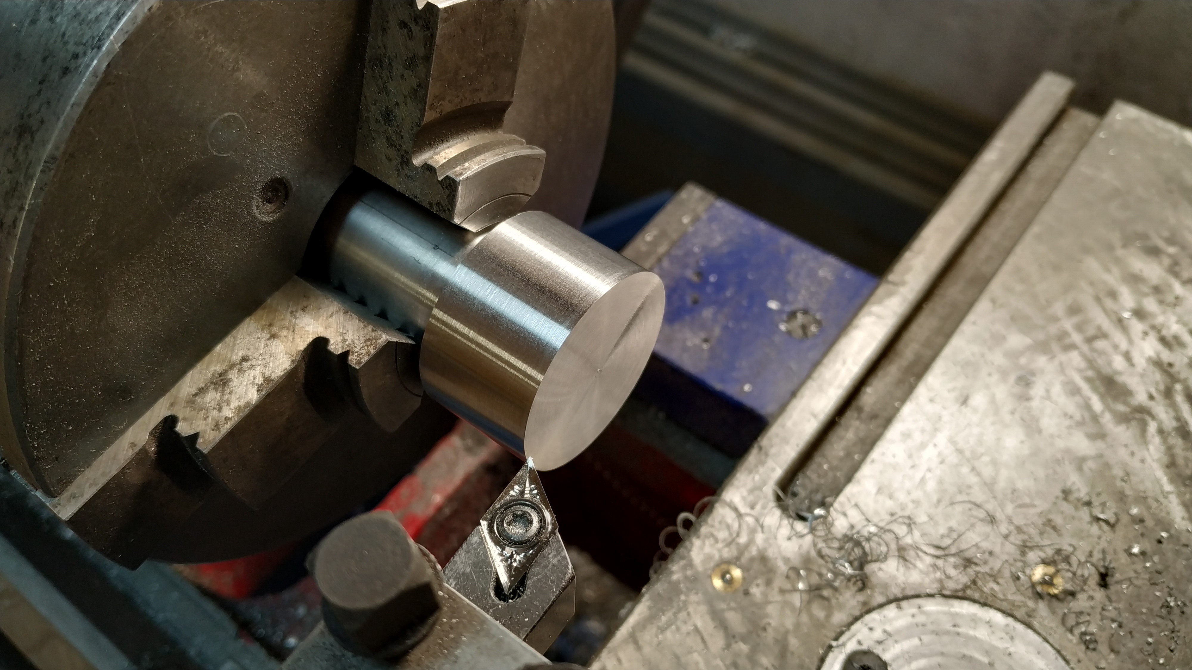

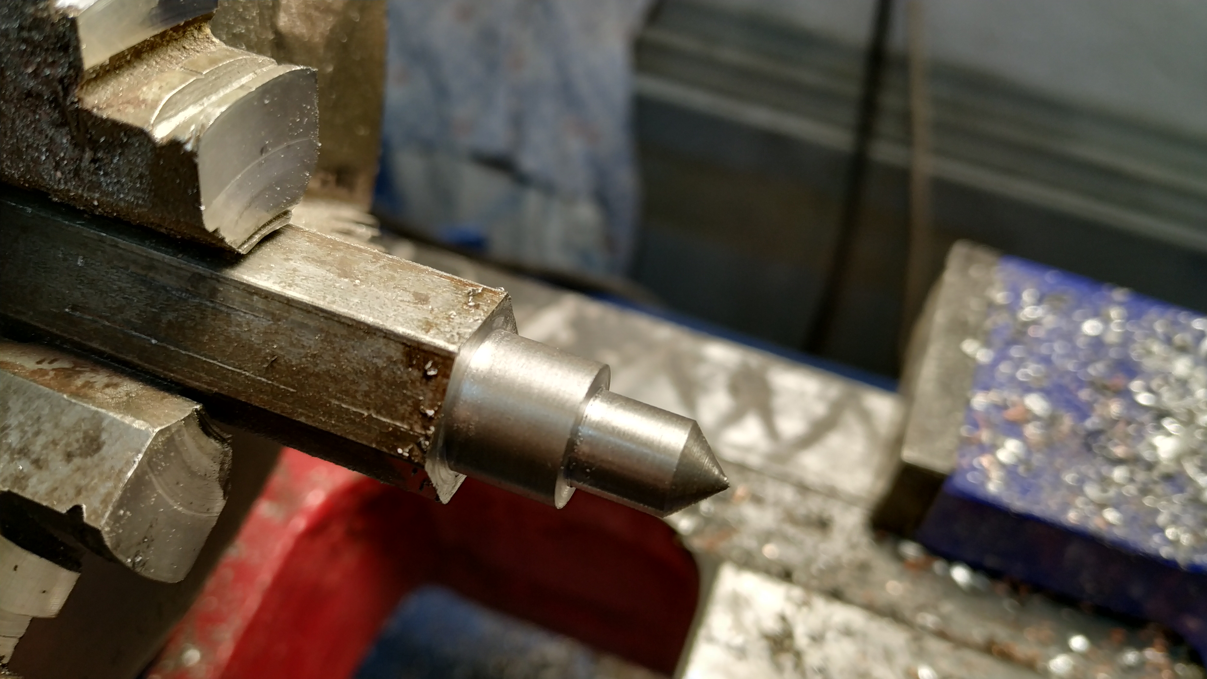

Тест новой пластинки:
Д16Т
2020-02-04 19.16.13.jpg (5150 просмотров) <a class='original' href='./download/file.php?id=176231&mode=view' target=_blank>Загрузить оригинал (2.5 МБ)</a>
АМГ6
2020-02-04 16.50.51.jpg (5150 просмотров) <a class='original' href='./download/file.php?id=176233&mode=view' target=_blank>Загрузить оригинал (2.84 МБ)</a>
Ст45
2020-02-04 18.28.33.jpg (5150 просмотров) <a class='original' href='./download/file.php?id=176232&mode=view' target=_blank>Загрузить оригинал (2.57 МБ)</a>
