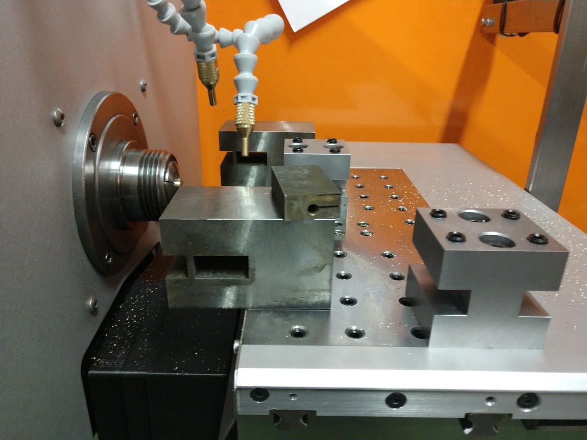

Отгибает малость на резьбе? Н что, отлично. А барфидер как, нормально работает?
Кстати инструментальный блок на несколько осевых инструментов планируется?

Re: Schaublin 102 N-VM в ЧПУ
Сообщение Leopold_V »

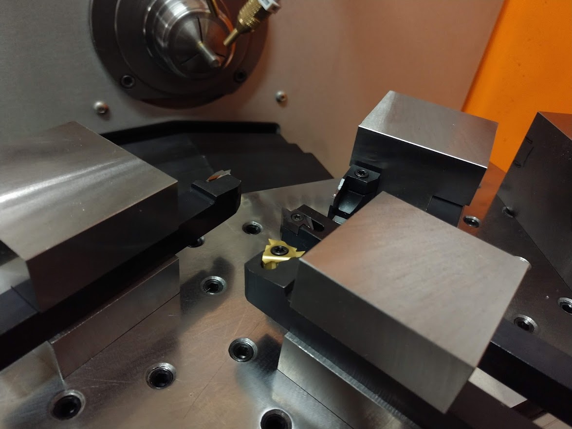

Kupfershcmidt писал(а):Отгибает малость на резьбе? Н что, отлично. А барфидер как, нормально работает?
Да на резьбе отгибает, все таки 8 диаметров торчит, корректором скомпенсирован отжим.

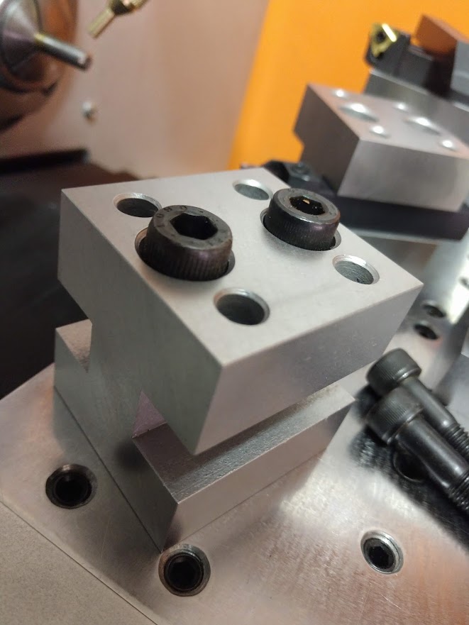

Блоков сделано 8 шт. каждый на два резца, меняю не резец, а сразу с блоком.
Так имхо удобней компоновать чем один на 3-4 инструмента пристраивать.
Барфидер в работе
https://youtu.be/WrLTTXAFu5k
Сверление задней бабкой, ограничение глубины позицией стола по Z
https://youtu.be/fIYBd74noBg

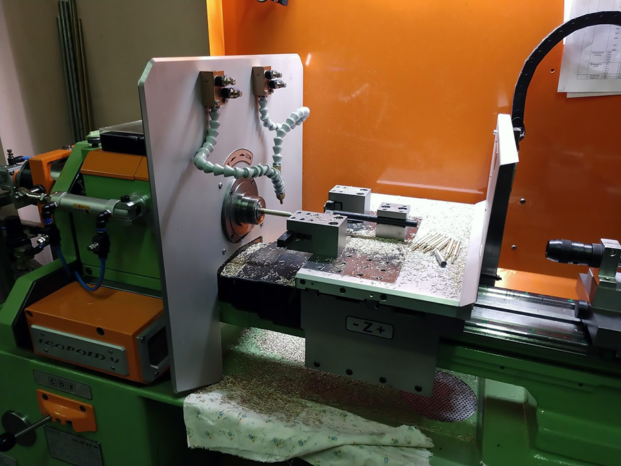

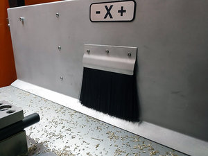

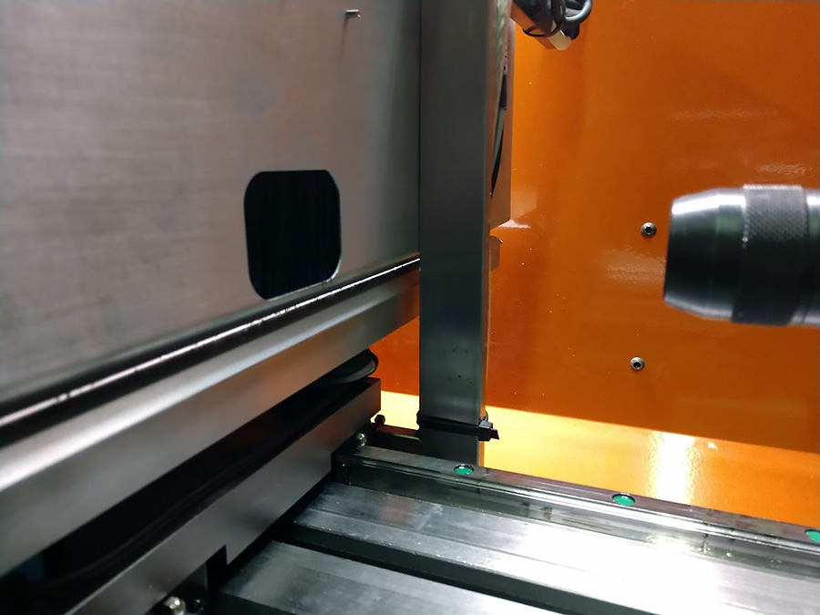

Ну и маленькая модернизация, в виде приделывания щетки что бы закрыть отверстие куда проходит задняя бабка, бесила стружка которая летела сквозь него :)
IMG_20200220_185550234.jpg (13632 просмотра) <a class='original' href='./download/file.php?id=176961&mode=view' target=_blank>Загрузить оригинал (168.36 КБ)</a>
IMG_20200220_185556680.jpg (13632 просмотра) <a class='original' href='./download/file.php?id=176962&mode=view' target=_blank>Загрузить оригинал (135.16 КБ)</a>

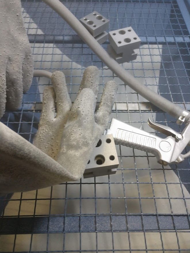

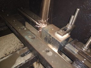

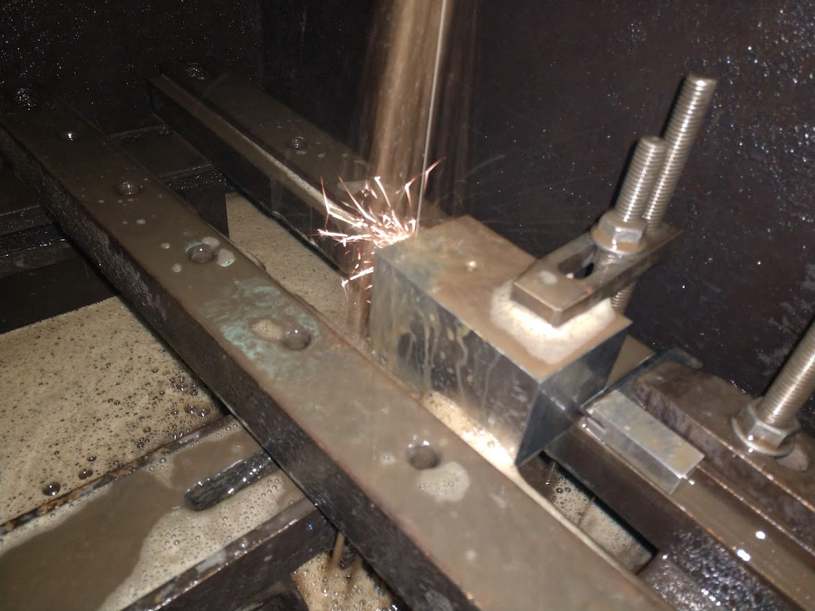

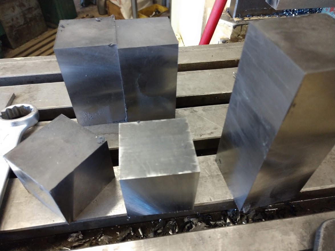

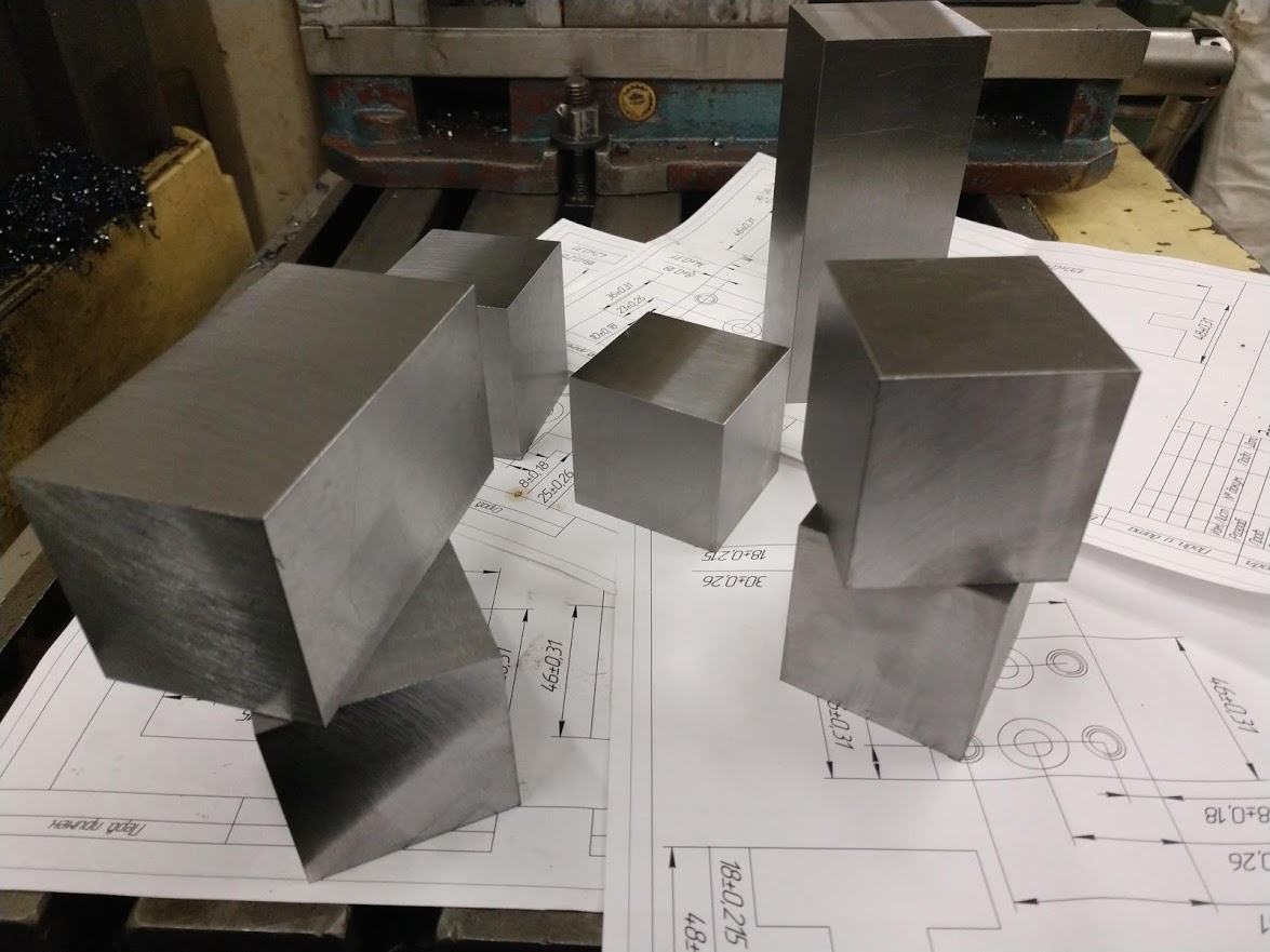

Изготовление по книжке :)
Если нормально делать железку то это всегда долго.
Вот например резцедержки делал из 40х
Черновая обработка
IMG_20200110_192005919.jpg (10486 просмотров) <a class='original' href='./download/file.php?id=180371&mode=view' target=_blank>Загрузить оригинал (136.85 КБ)</a>

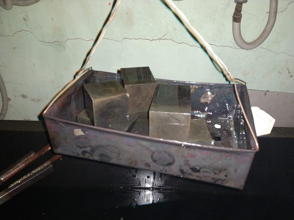

Термичка "улучшение" закалка и отпуск до 32-34 единиц
IMG_20200114_154702710.jpg (10486 просмотров) <a class='original' href='./download/file.php?id=180372&mode=view' target=_blank>Загрузить оригинал (124.17 КБ)</a>
Шлифовка баз
IMG_20200123_134557704.jpg (10486 просмотров) <a class='original' href='./download/file.php?id=180373&mode=view' target=_blank>Загрузить оригинал (136.11 КБ)</a>
Чистовая обработка
IMG_20200129_173203126.jpg (10486 просмотров) <a class='original' href='./download/file.php?id=180375&mode=view' target=_blank>Загрузить оригинал (147.51 КБ)</a>
IMG_20200123_203708640.jpg (10486 просмотров) <a class='original' href='./download/file.php?id=180374&mode=view' target=_blank>Загрузить оригинал (99.82 КБ)</a>
Слесарные работы
IMG_20200130_202121698.jpg (10486 просмотров) <a class='original' href='./download/file.php?id=180376&mode=view' target=_blank>Загрузить оригинал (140.76 КБ)</a>
Пост обработка
IMG_20200124_182806259.jpg (10486 просмотров) <a class='original' href='./download/file.php?id=180377&mode=view' target=_blank>Загрузить оригинал (106.35 КБ)</a>
Ну и итого:)
IMG_20200124_184153049.jpg (10486 просмотров) <a class='original' href='./download/file.php?id=180378&mode=view' target=_blank>Загрузить оригинал (71.85 КБ)</a>
IMG_20200218_192413365.jpg (10486 просмотров) <a class='original' href='./download/file.php?id=180379&mode=view' target=_blank>Загрузить оригинал (268.41 КБ)</a>

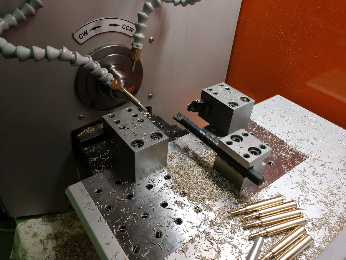

А что за гильзы? Пуля накручиваться будет?
Leopold_V
Сообщения: 138
Зарегистрирован: 07 дек 2017, 09:51
Репутация: 255
Настоящее имя: Игорь
Откуда: СПб

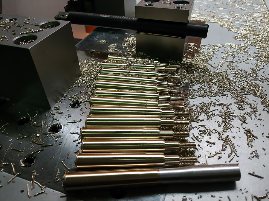

Взял работу: 2000 шт., автоматная сталь, полный цикл включая подачу заготовки на одну деталь 1.51 мин., сож масляный туман (расход масла И20 70 мл за 8 часов)
Сейчас еще чуть причешу софтинку и выйду на 1.32 мин на деталь.
Резьбонарезной орет, не хватает жесткости державки на длинном выносе.
https://youtu.be/WCwAuafNISw
