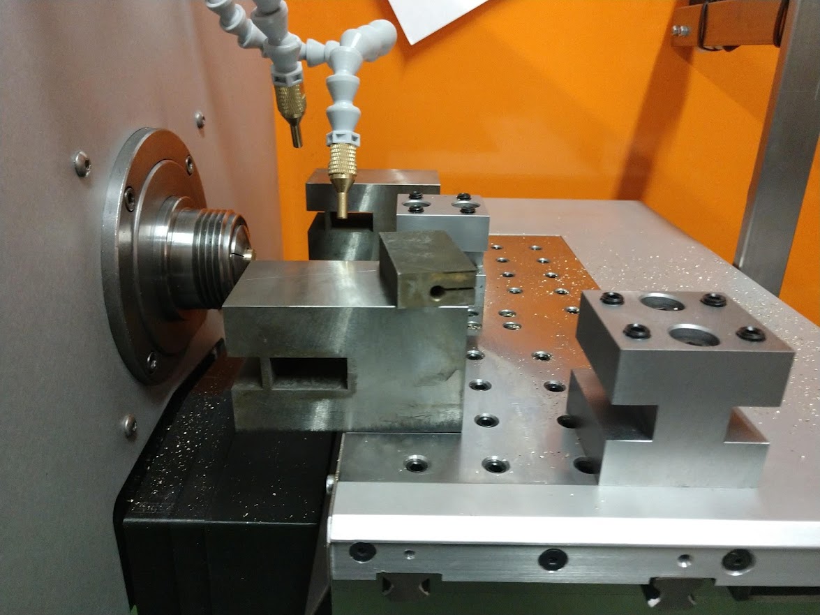

Да на резьбе отгибает, все таки 8 диаметров торчит, корректором скомпенсирован отжим.
Блоков сделано 8 шт. каждый на два резца, меняю не резец, а сразу с блоком.
Так имхо удобней компоновать чем один на 3-4 инструмента пристраивать.

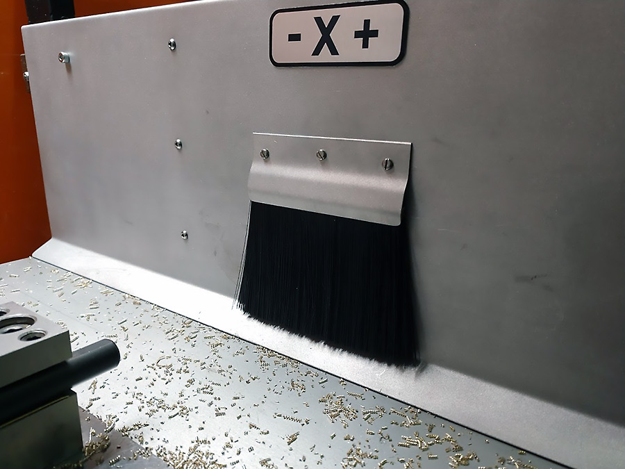

Ну и маленькая модернизация, в виде приделывания щетки что бы закрыть отверстие куда проходит задняя бабка, бесила стружка которая летела сквозь него :)

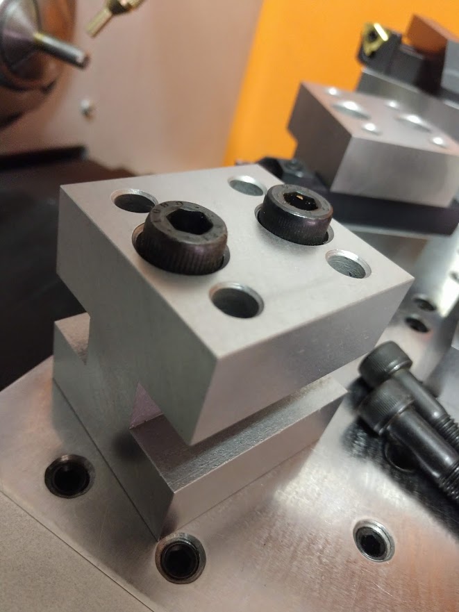

Изготовление по книжке :)
Если нормально делать железку то это всегда долго.
Вот например резцедержки делал из 40х
Черновая обработка
IMG_20200110_192005919.jpg (10487 просмотров) <a class='original' href='./download/file.php?id=180371&sid=ce79cf668ff21e1989ad376b8a8268ee&mode=view' target=_blank>Загрузить оригинал (136.85 КБ)</a>

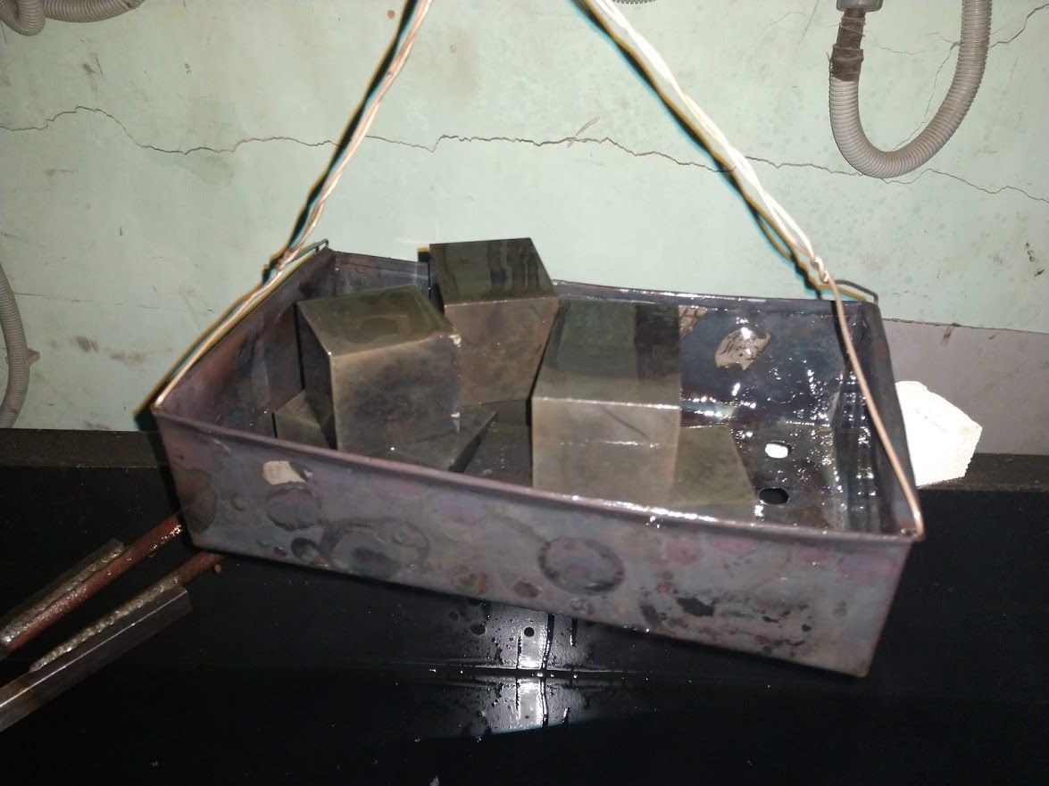

Термичка "улучшение" закалка и отпуск до 32-34 единиц
IMG_20200114_154702710.jpg (10487 просмотров) <a class='original' href='./download/file.php?id=180372&sid=ce79cf668ff21e1989ad376b8a8268ee&mode=view' target=_blank>Загрузить оригинал (124.17 КБ)</a>
Шлифовка баз
IMG_20200123_134557704.jpg (10487 просмотров) <a class='original' href='./download/file.php?id=180373&sid=ce79cf668ff21e1989ad376b8a8268ee&mode=view' target=_blank>Загрузить оригинал (136.11 КБ)</a>
Чистовая обработка
IMG_20200129_173203126.jpg (10487 просмотров) <a class='original' href='./download/file.php?id=180375&sid=ce79cf668ff21e1989ad376b8a8268ee&mode=view' target=_blank>Загрузить оригинал (147.51 КБ)</a>
IMG_20200123_203708640.jpg (10487 просмотров) <a class='original' href='./download/file.php?id=180374&sid=ce79cf668ff21e1989ad376b8a8268ee&mode=view' target=_blank>Загрузить оригинал (99.82 КБ)</a>
Слесарные работы
IMG_20200130_202121698.jpg (10487 просмотров) <a class='original' href='./download/file.php?id=180376&sid=ce79cf668ff21e1989ad376b8a8268ee&mode=view' target=_blank>Загрузить оригинал (140.76 КБ)</a>
Пост обработка
IMG_20200124_182806259.jpg (10487 просмотров) <a class='original' href='./download/file.php?id=180377&sid=ce79cf668ff21e1989ad376b8a8268ee&mode=view' target=_blank>Загрузить оригинал (106.35 КБ)</a>
Ну и итого:)
IMG_20200124_184153049.jpg (10487 просмотров) <a class='original' href='./download/file.php?id=180378&sid=ce79cf668ff21e1989ad376b8a8268ee&mode=view' target=_blank>Загрузить оригинал (71.85 КБ)</a>
