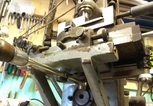

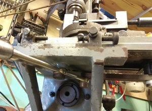

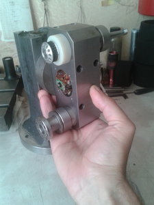

Эдуард, прошу пардону - забыл выложить обещаные фотки..
IMG_20180608_184300.jpg (6342 просмотра) <a class='original' href='./download/file.php?id=140955&mode=view' target=_blank>Загрузить оригинал (365.12 КБ)</a>
IMG_20180608_184227.jpg (6342 просмотра) <a class='original' href='./download/file.php?id=140956&mode=view' target=_blank>Загрузить оригинал (568.06 КБ)</a>
IMG_20180608_184236.jpg (6342 просмотра) <a class='original' href='./download/file.php?id=140957&mode=view' target=_blank>Загрузить оригинал (443.48 КБ)</a>
IMG_20180608_184248.jpg (6342 просмотра) <a class='original' href='./download/file.php?id=140958&mode=view' target=_blank>Загрузить оригинал (462.07 КБ)</a>

Спасибо Алексей,хорошо что и упоры сфоткал.

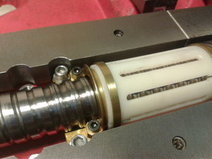

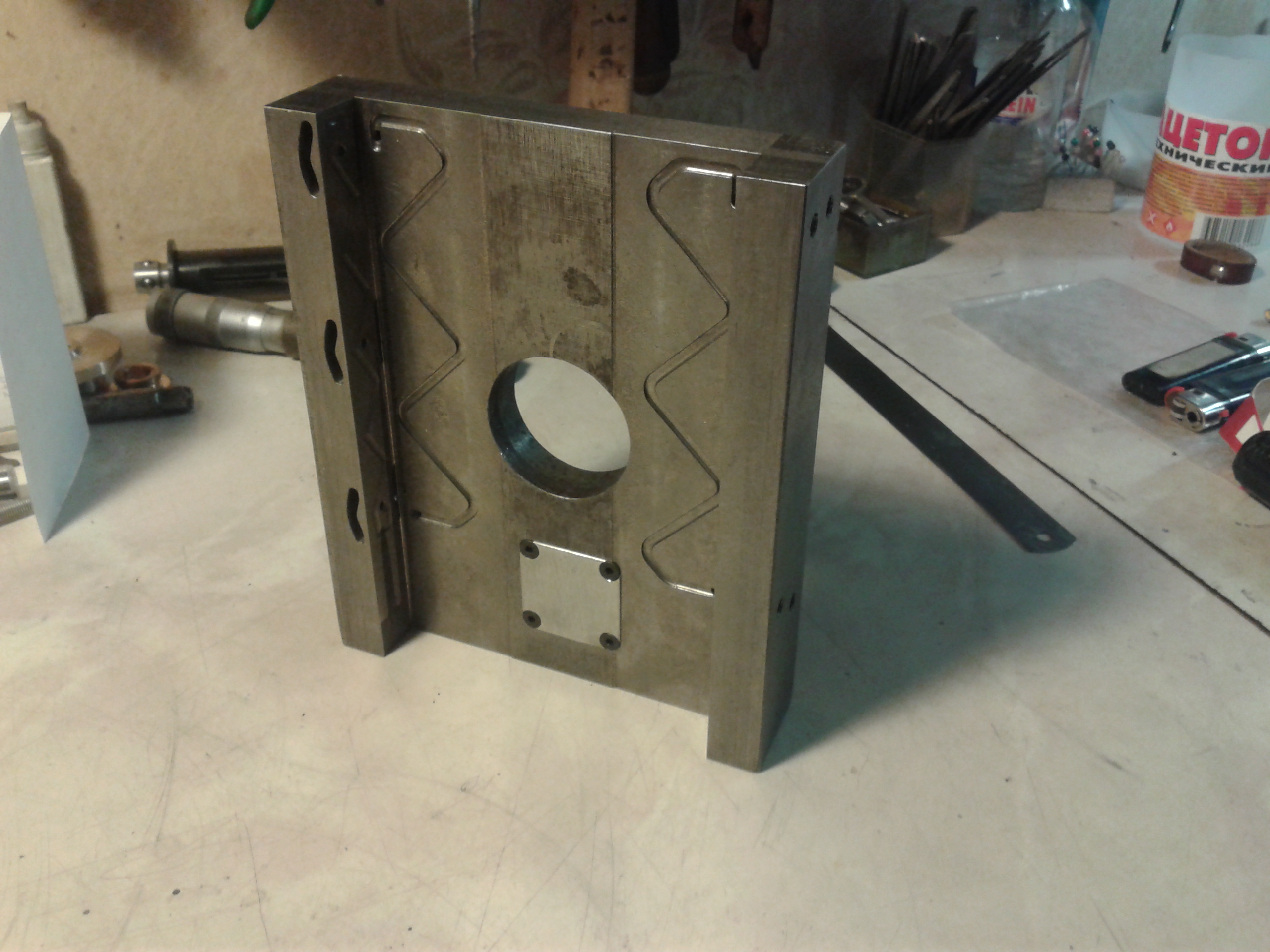

Немного продвинулось.
Фото-0561.jpg (6069 просмотров) <a class='original' href='./download/file.php?id=143175&mode=view' target=_blank>Загрузить оригинал (1.12 МБ)</a>
Фото-0560.jpg (6069 просмотров) <a class='original' href='./download/file.php?id=143176&mode=view' target=_blank>Загрузить оригинал (1.15 МБ)</a>

Chili писал(а):Немного продвинулось.
ШВП катанные решили ставить? Как бы не камильфо рядом с THK ;)
Chili
Сообщения: 1222
Репутация: 1074
Откуда: Таганрог
Re: Маленький шлифовальный из полимергранита
Сообщение Chili »
до тнк мне далеко....а эта железка от рулевой рейки,катанная и шлифованная дорожка,если и есть биение - то в сотку ,не более.Мне на перемещение стола пока хватит. Шаг - 8мм.

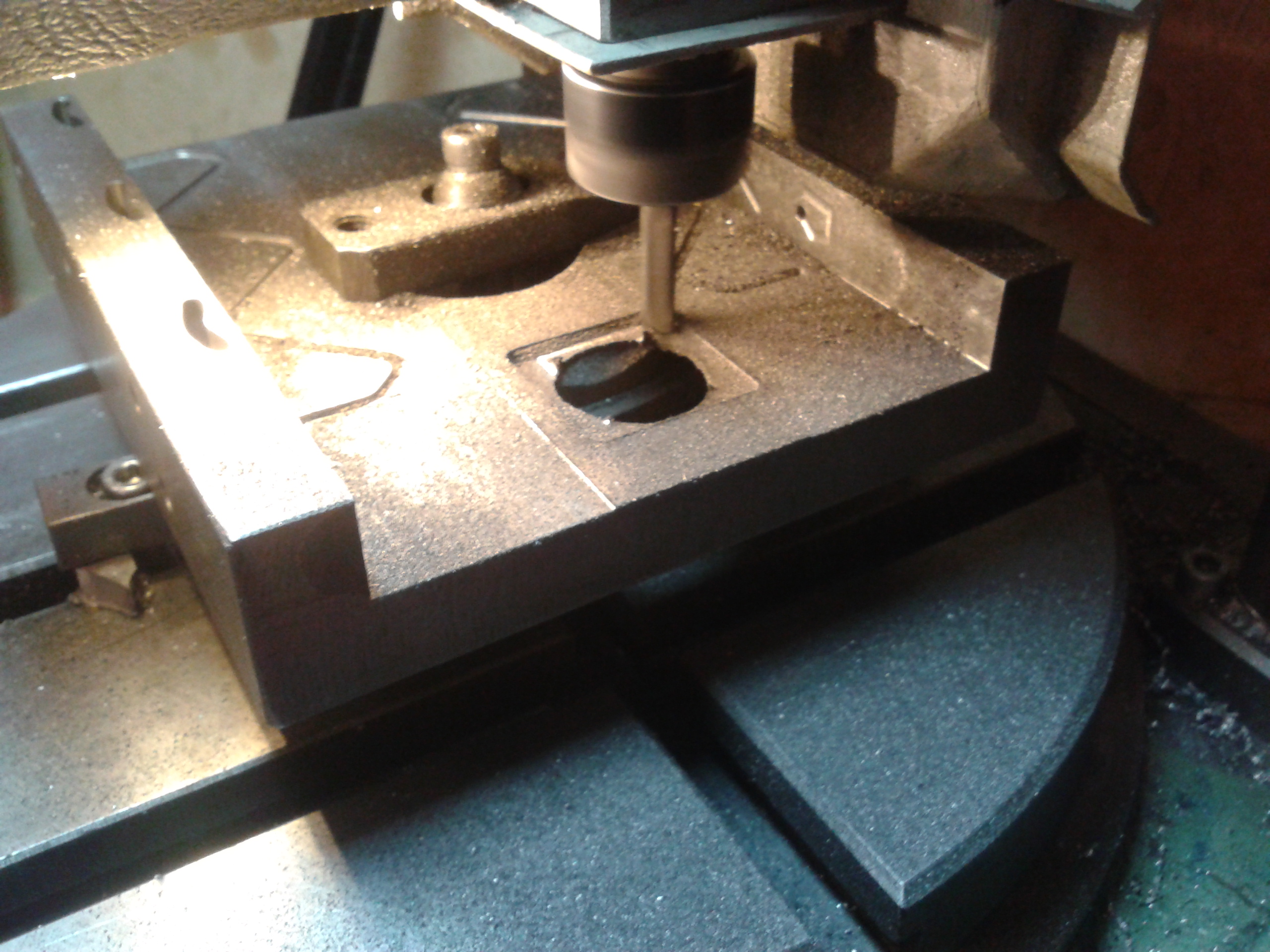

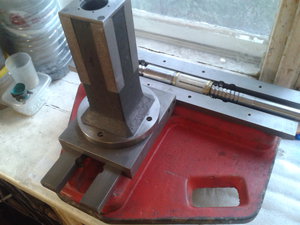

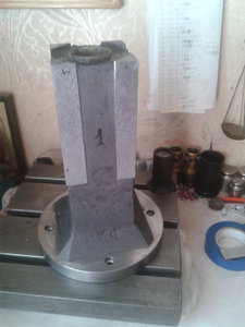

Залил колону под шлиф бабку,дальше искать железки на стол и конца и края в общем не видно :hehehe:Нужно делать каретку и вешать на неё бабку ,а вот с противоположной стороны поставить под плоскую шлифовку шпиндель ,заодно и уравновесить .

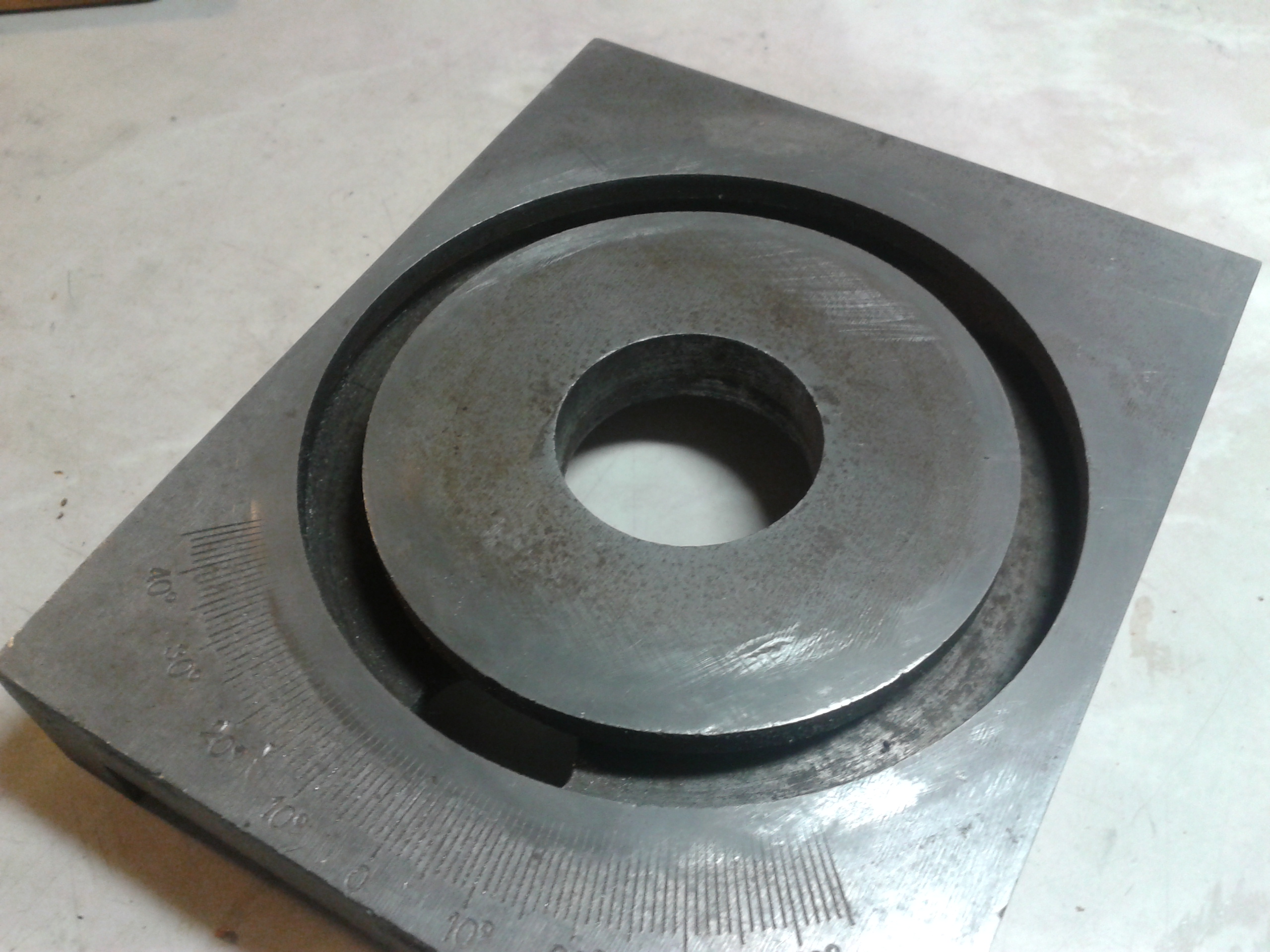

Процесс потихоньку идёт

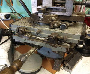

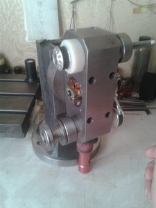

Продвинулся сегодня немного,так по мелочи...надо добить эту часть станка и отдохнуть ,собраться с мыслями :hehehe:
Фото-0578.jpg (5586 просмотров) <a class='original' href='./download/file.php?id=145666&mode=view' target=_blank>Загрузить оригинал (1008.15 КБ)</a>
Фото-0573.jpg (5586 просмотров) <a class='original' href='./download/file.php?id=145667&mode=view' target=_blank>Загрузить оригинал (1.16 МБ)</a>
Фото-0576.jpg (5586 просмотров) <a class='original' href='./download/file.php?id=145668&mode=view' target=_blank>Загрузить оригинал (1.21 МБ)</a>
Фото-0577.jpg (5586 просмотров) <a class='original' href='./download/file.php?id=145669&mode=view' target=_blank>Загрузить оригинал (1.02 МБ)</a>

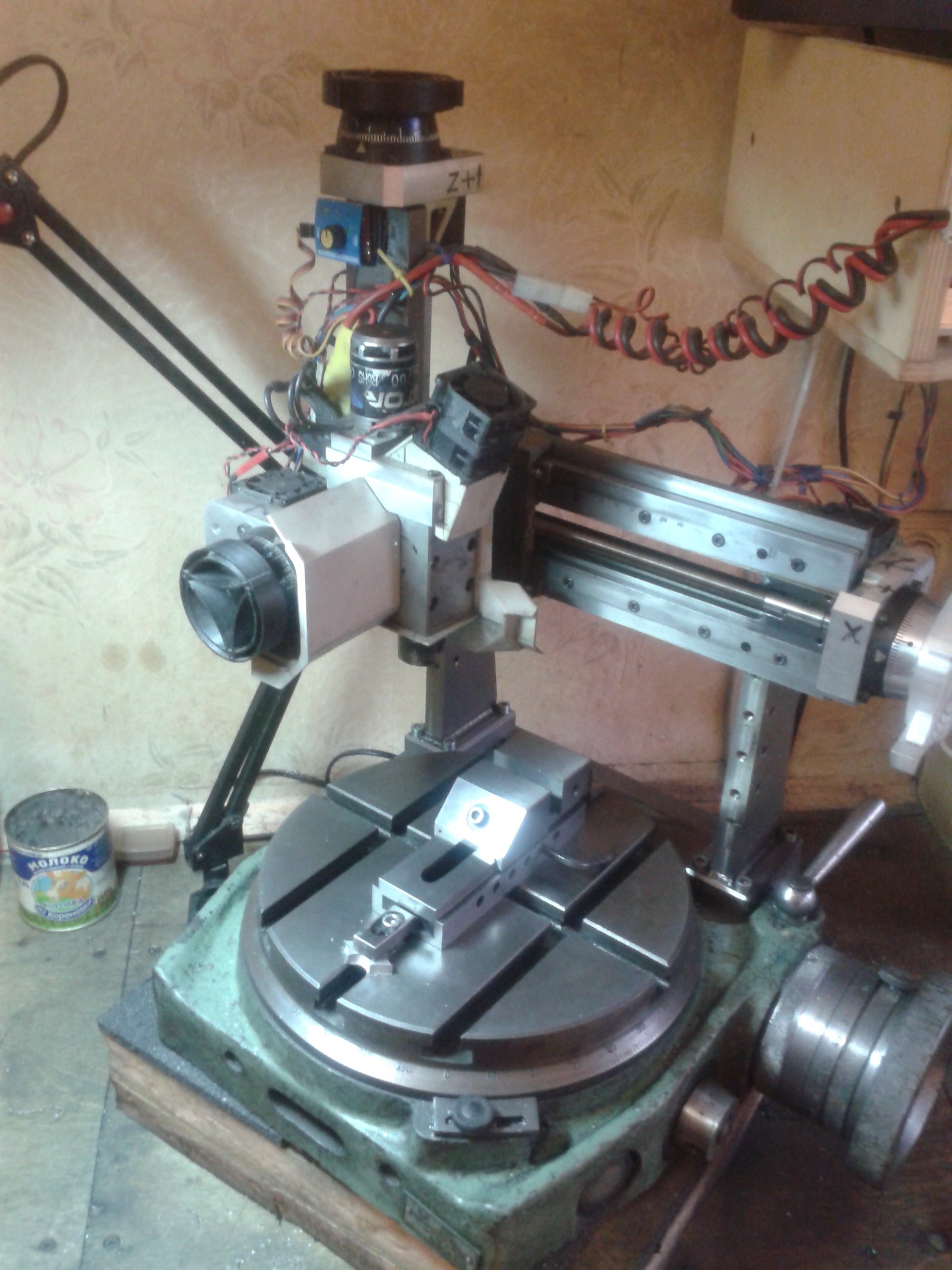

Chili, а зачем на поворотном столе фрезеровал?
нікому нічого не нав'язую.
Chili
Сообщения: 1222
Репутация: 1074
Откуда: Таганрог
Сообщение Chili »

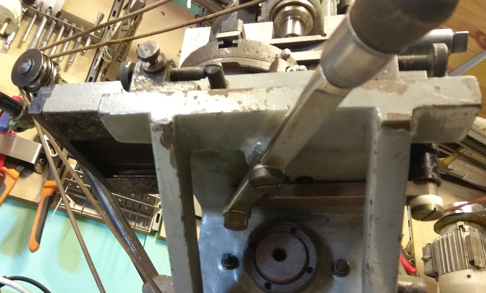

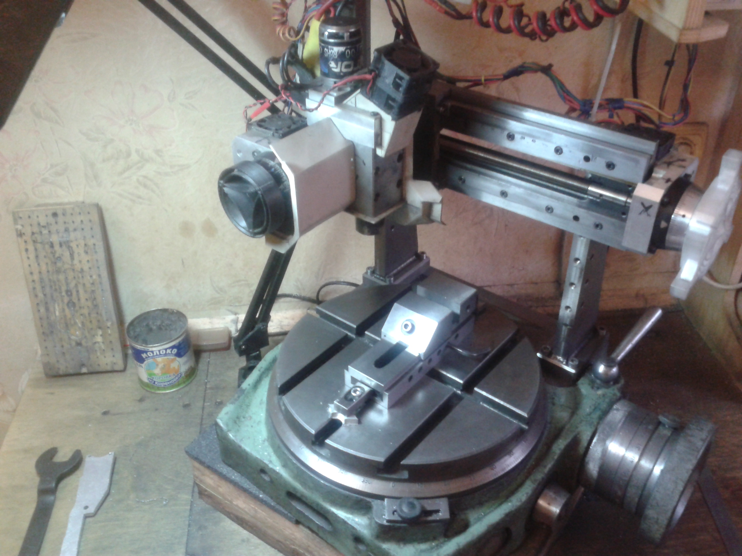

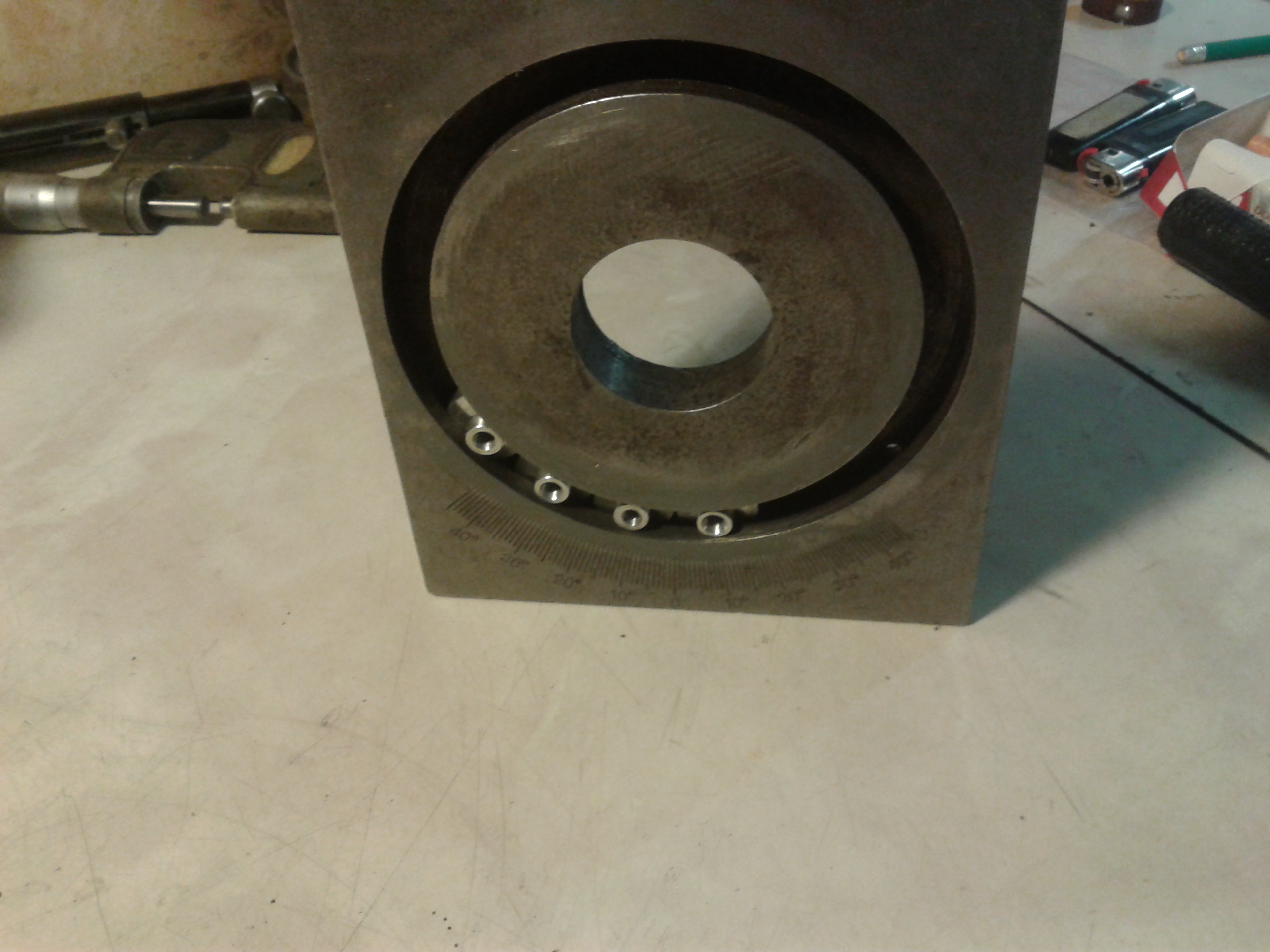

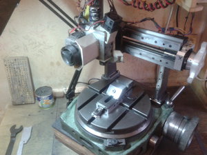

:hehehe: :hehehe: :hehehe: Миш,ну ты понимаешь - у меня на поворотном столике собрано учебное пособие(чпу).Все остальное пока в перспективе...и потихоньку двигаюсь)).
Фото-0579.jpg (5499 просмотров) <a class='original' href='./download/file.php?id=145751&mode=view' target=_blank>Загрузить оригинал (1.15 МБ)</a>
Фото-0581.jpg (5499 просмотров) <a class='original' href='./download/file.php?id=145752&mode=view' target=_blank>Загрузить оригинал (1.01 МБ)</a>
Udjin
Сообщения: 2072
Репутация: 1248
Сообщение Udjin »
Аутраннер, сервотестер, век ампер так на 55.
А на вал планетарочка? Или ременная через шкивы?

Да ,по амперам предел регуля не помню,ну где - то так.Ременная ,передатка 1 к 2.5, два ремня 6мм с3м 50 зубов. Напругу даю только 12 вольт. на малых оборотах момента мало(наверно нужно было брать 500 оборотов на вольт). Работаю в основном от 4 тысяч в минуту.

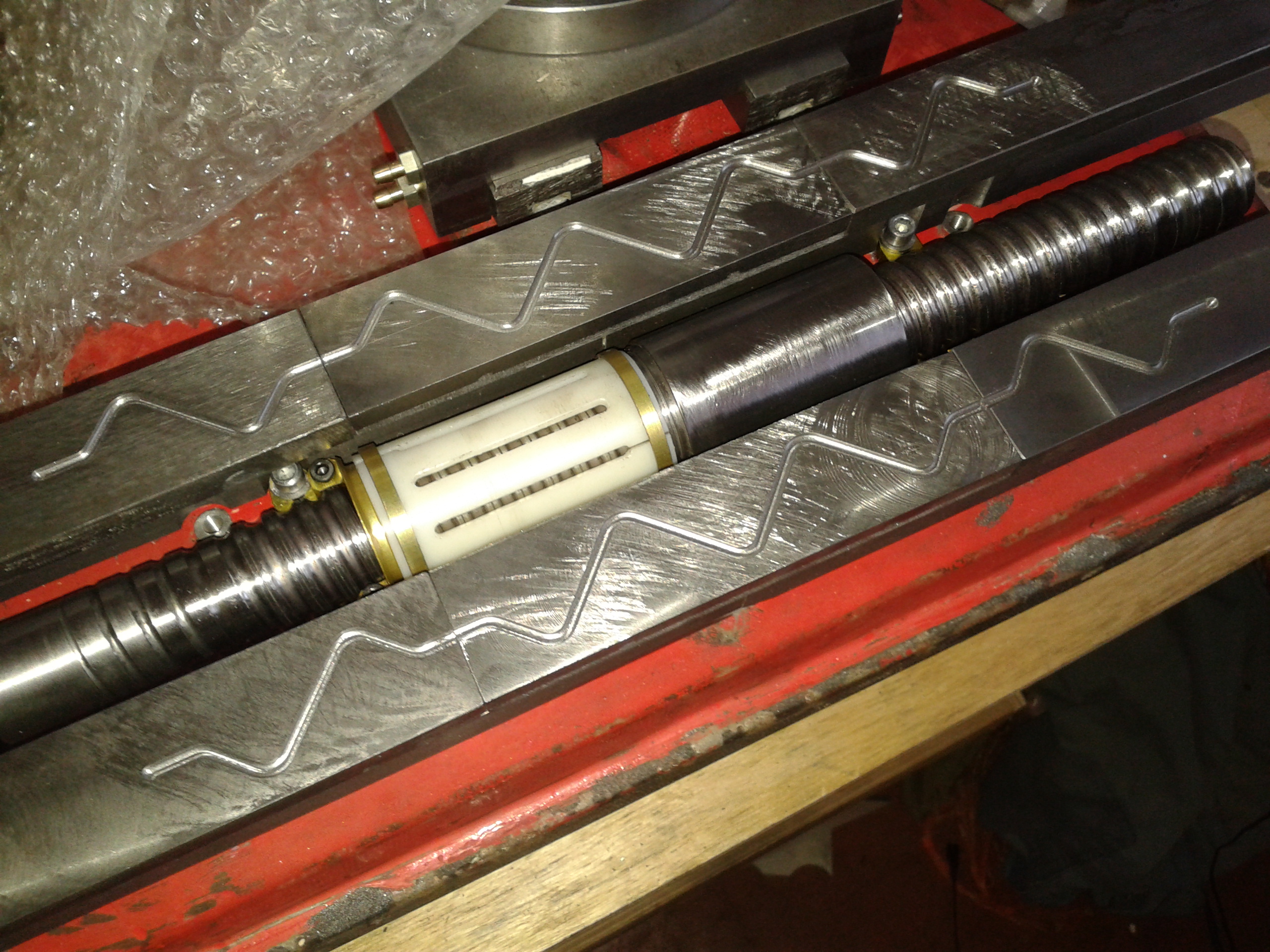

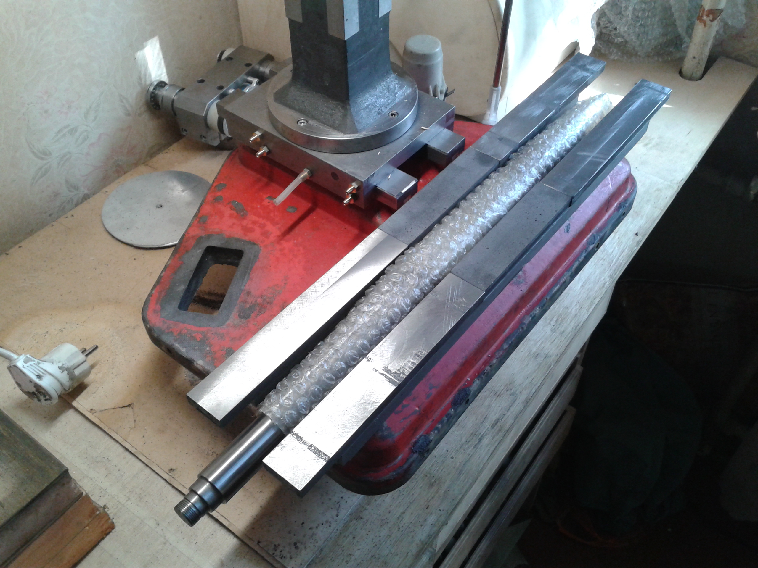

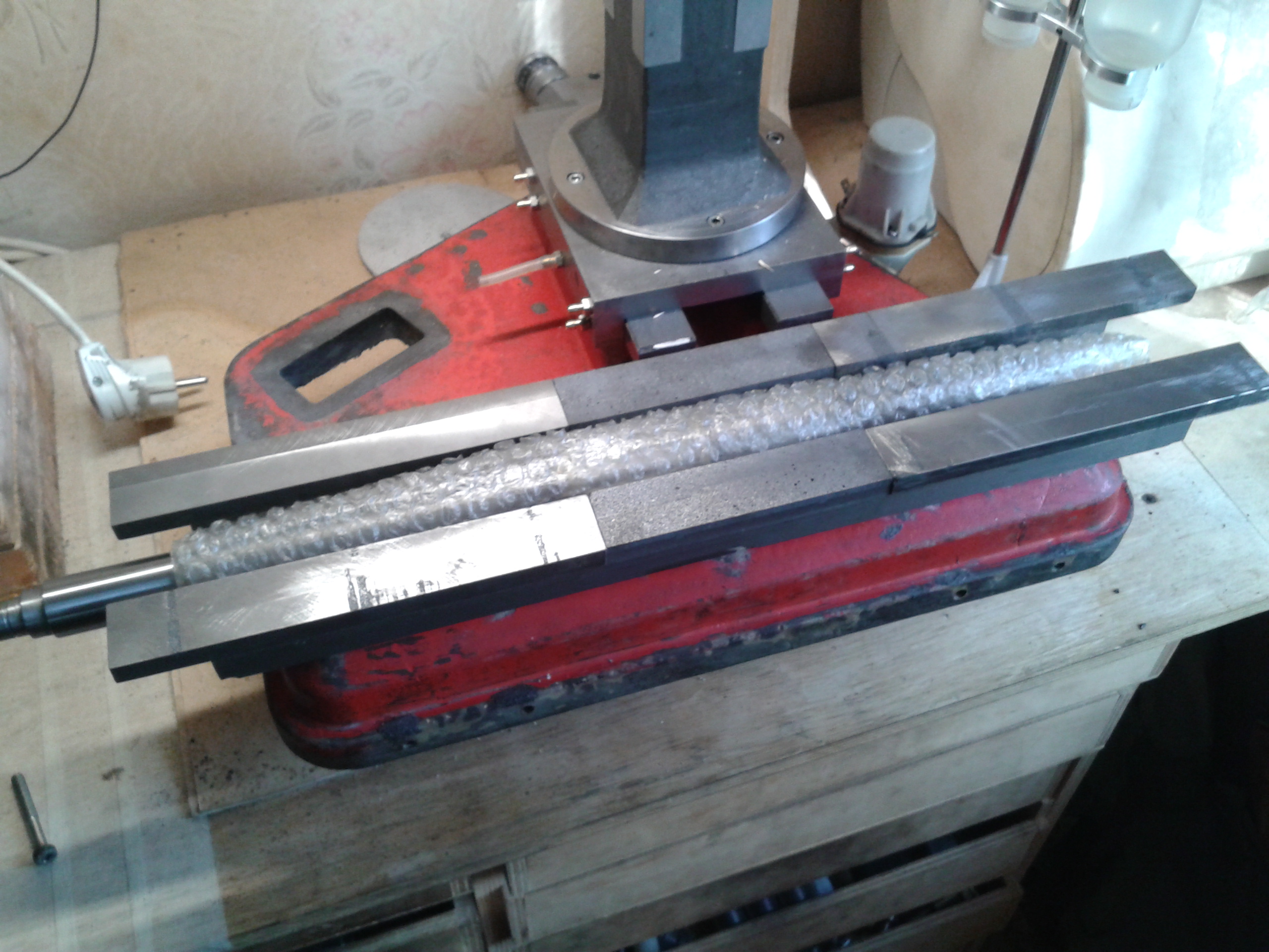

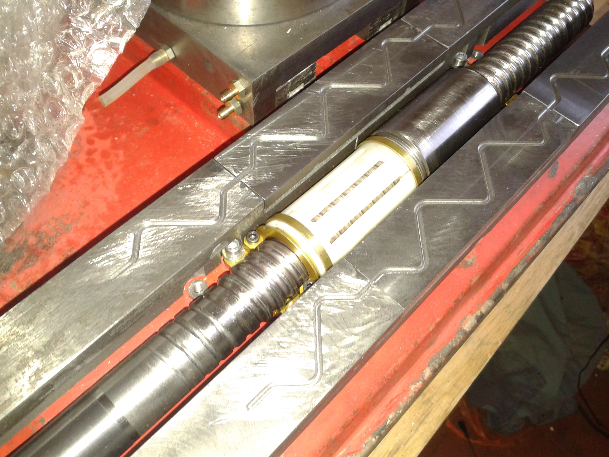

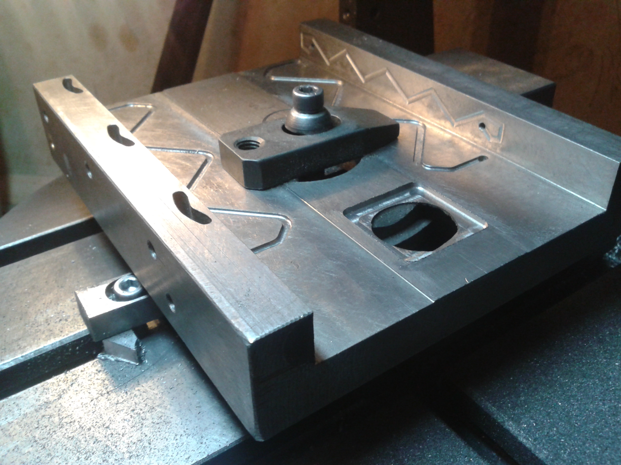

Назрел вопросик..как поступить? Отгрыз или выгрыз :hehehe: направляющие на стол ,а вот как соединить будет правильней :thinking: Планируется залить полимером сверху.Вот думаю поверх направляек пустить текстолит(склеить ,чтоб не дрыгались при заливке...заодно и часть формы получается). Вопрос в том - делать ли на всю ширину стола(полностью перекрыть по ширине направлялки) или по 10 мм с внутренней стороны ?
Фото-0582.jpg (5290 просмотров) <a class='original' href='./download/file.php?id=147865&mode=view' target=_blank>Загрузить оригинал (1.28 МБ)</a>
Фото-0581.jpg (5290 просмотров) <a class='original' href='./download/file.php?id=147866&mode=view' target=_blank>Загрузить оригинал (1.14 МБ)</a>

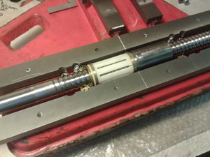

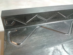

Фрезернул змею под смазку
Фото-0584.jpg (5210 просмотров) <a class='original' href='./download/file.php?id=147955&mode=view' target=_blank>Загрузить оригинал (1.57 МБ)</a>
Фото-0585.jpg (5210 просмотров) <a class='original' href='./download/file.php?id=147956&mode=view' target=_blank>Загрузить оригинал (1.52 МБ)</a>
