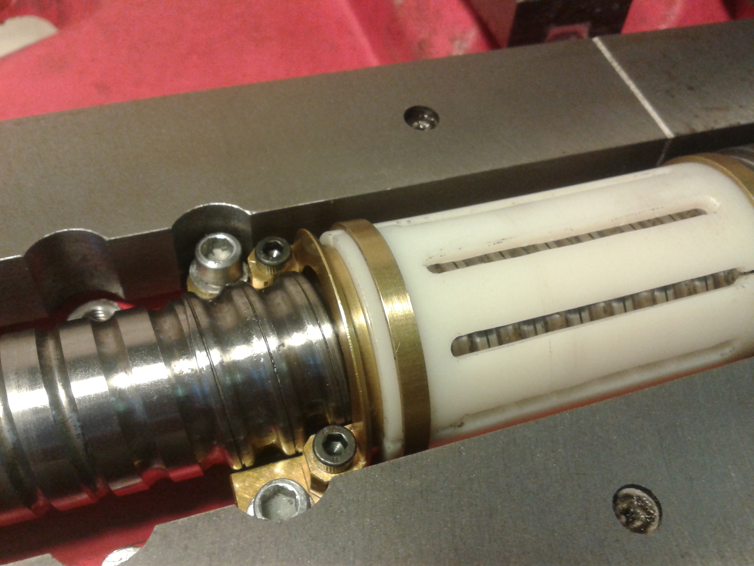

ШВП катанные решили ставить? Как бы не камильфо рядом с THK ;)

до тнк мне далеко....а эта железка от рулевой рейки,катанная и шлифованная дорожка,если и есть биение - то в сотку ,не более.Мне на перемещение стола пока хватит. Шаг - 8мм.

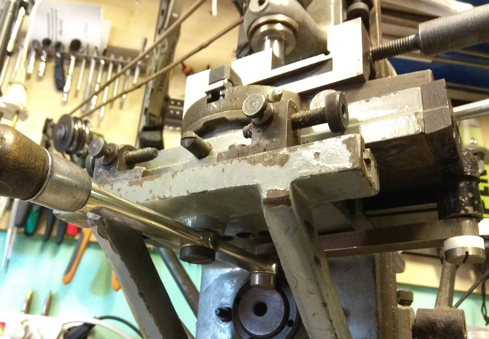

Залил колону под шлиф бабку,дальше искать железки на стол и конца и края в общем не видно :hehehe:Нужно делать каретку и вешать на неё бабку ,а вот с противоположной стороны поставить под плоскую шлифовку шпиндель ,заодно и уравновесить .

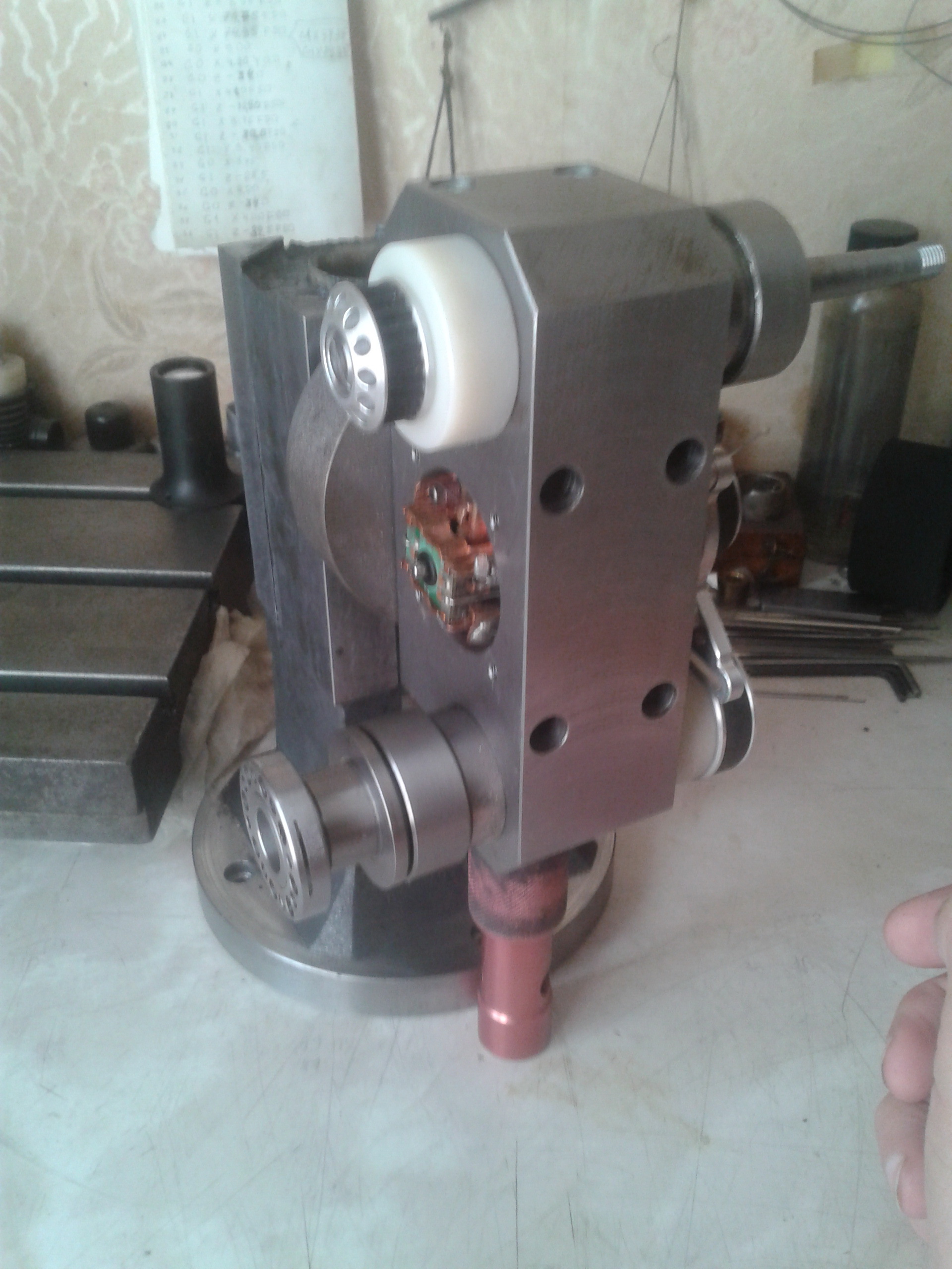

Сообщение Chili »
Продвинулся сегодня немного,так по мелочи...надо добить эту часть станка и отдохнуть ,собраться с мыслями :hehehe:
Фото-0578.jpg (5825 просмотров) <a class='original' href='./download/file.php?id=145666&mode=view' target=_blank>Загрузить оригинал (1008.15 КБ)</a>
Фото-0573.jpg (5825 просмотров) <a class='original' href='./download/file.php?id=145667&mode=view' target=_blank>Загрузить оригинал (1.16 МБ)</a>
Фото-0576.jpg (5825 просмотров) <a class='original' href='./download/file.php?id=145668&mode=view' target=_blank>Загрузить оригинал (1.21 МБ)</a>
Фото-0577.jpg (5825 просмотров) <a class='original' href='./download/file.php?id=145669&mode=view' target=_blank>Загрузить оригинал (1.02 МБ)</a>

Chili, а зачем на поворотном столе фрезеровал?

:hehehe: :hehehe: :hehehe: Миш,ну ты понимаешь - у меня на поворотном столике собрано учебное пособие(чпу).Все остальное пока в перспективе...и потихоньку двигаюсь)).

Аутраннер, сервотестер, век ампер так на 55.
А на вал планетарочка? Или ременная через шкивы?

Да ,по амперам предел регуля не помню,ну где - то так.Ременная ,передатка 1 к 2.5, два ремня 6мм с3м 50 зубов. Напругу даю только 12 вольт. на малых оборотах момента мало(наверно нужно было брать 500 оборотов на вольт). Работаю в основном от 4 тысяч в минуту.

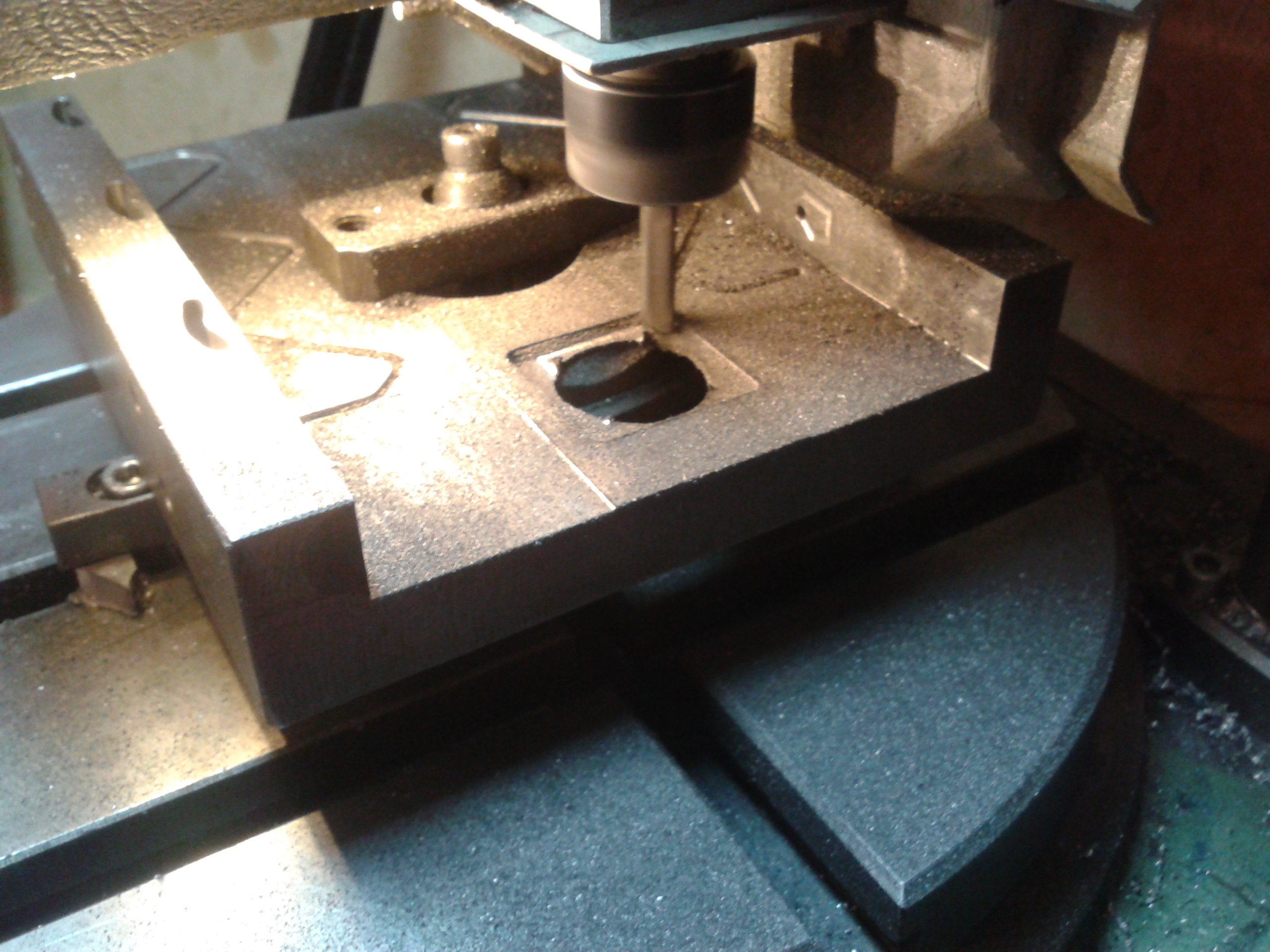

Назрел вопросик..как поступить? Отгрыз или выгрыз :hehehe: направляющие на стол ,а вот как соединить будет правильней :thinking: Планируется залить полимером сверху.Вот думаю поверх направляек пустить текстолит(склеить ,чтоб не дрыгались при заливке...заодно и часть формы получается). Вопрос в том - делать ли на всю ширину стола(полностью перекрыть по ширине направлялки) или по 10 мм с внутренней стороны ?

Фрезернул змею под смазку
