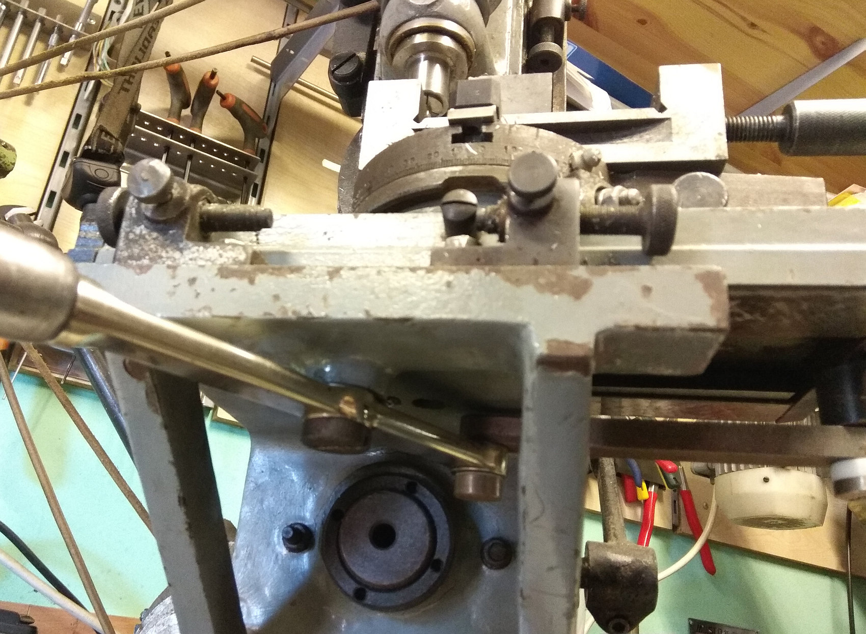

Эдуард, прошу пардону - забыл выложить обещаные фотки..
IMG_20180608_184300.jpg (6025 просмотров) <a class='original' href='./download/file.php?id=140955&sid=7e70b7da594d36925b7dd2dbc783f4fb&mode=view' target=_blank>Загрузить оригинал (365.12 КБ)</a>
IMG_20180608_184227.jpg (6025 просмотров) <a class='original' href='./download/file.php?id=140956&sid=7e70b7da594d36925b7dd2dbc783f4fb&mode=view' target=_blank>Загрузить оригинал (568.06 КБ)</a>
IMG_20180608_184236.jpg (6025 просмотров) <a class='original' href='./download/file.php?id=140957&sid=7e70b7da594d36925b7dd2dbc783f4fb&mode=view' target=_blank>Загрузить оригинал (443.48 КБ)</a>
IMG_20180608_184248.jpg (6025 просмотров) <a class='original' href='./download/file.php?id=140958&sid=7e70b7da594d36925b7dd2dbc783f4fb&mode=view' target=_blank>Загрузить оригинал (462.07 КБ)</a>

Спасибо Алексей,хорошо что и упоры сфоткал.
