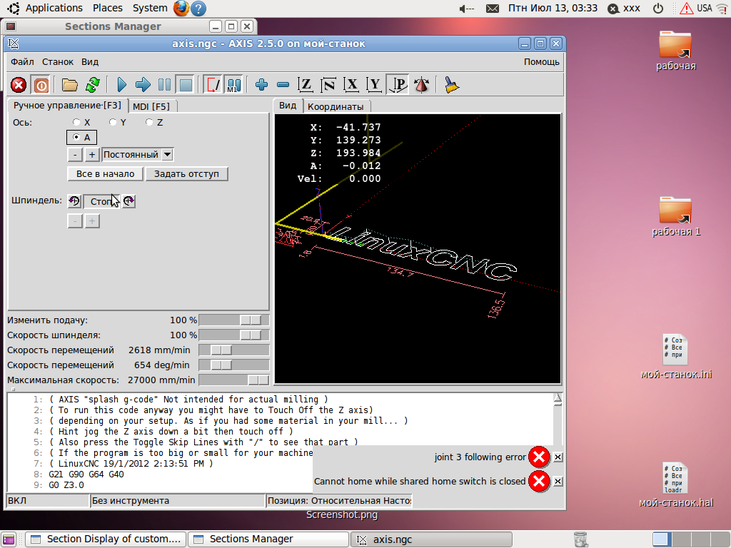

Откуда: Орск Оренбургская область
Re: Агрегатный станок
Сообщение ЗАВ »
вроде разобрался с твоими указаниями- все прописал, однако номе нет прикладываю ошибку и как обычно ини, хал.
Screenshot-1.png (1947 просмотров) <a class='original' href='./download/file.php?id=6441&mode=view' target=_blank>Загрузить оригинал (244.9 КБ)</a>
В третью (повортную) ось пока
FERROR = 1000
MIN_FERROR = 1000
И обязательно
HOME_IS_SHARED = 0
ЗАВ
Сообщения: 665
Зарегистрирован: 22 июн 2012, 07:43

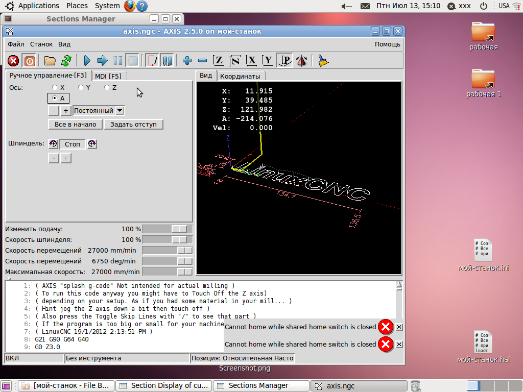

Сообщение ЗАВ »
все сделал (заработала ось А), хоме не работает - дает ошибку, прикладываю ошибку , ини.
мой-станок.ini
(2.57 КБ) 1065 скачиваний
Screenshot-1.png (1937 просмотров) <a class='original' href='./download/file.php?id=6461&mode=view' target=_blank>Загрузить оригинал (245.96 КБ)</a>
Вот эту строчку убери:
HOME_SWITCH_LOCATION=-1
я его не правильно назвал, правильно -
HOME_OFFSET = -1.000000
А вместо этого:
HOME_LOCATION=0
просто
HOME=0
Но это у тебя уже есть...
А ни одна ось не хоумится?
Посмотри в hal meter, что на пине parport.0.pin-12-in может он все время 1 и его надо инвертировть.

Nick писал(а):А ни одна ось не хоумится? Посмотри в hal meter, что на пине parport.0.pin-12-in может он все время 1 и его надо инвертировть.
все исправил, ничего не хоумится - ошибка, состояние пина-TRUE
ЗАВ писал(а):состояние пина-TRUE
Значит просто допиши:
setp parport.0.pin-01-out-invert 1
перед:
net all-home <= parport.0.pin-12-in
Да, правильно ли я тебя понял, его состояние TRUE и при этом все концевики разомкнуты?
