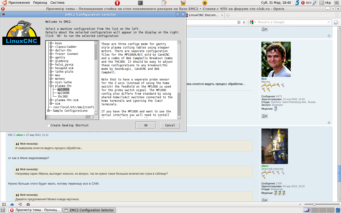

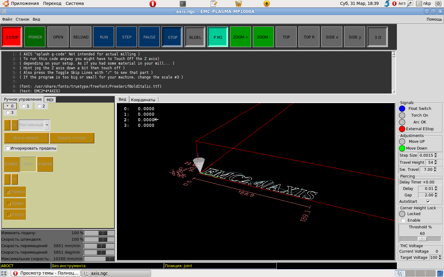

Klim_1 писал(а): ссылку с наиболее удачной сборке линукса и ЕМС2 ? Я так понимаю - именно на неё потом достраивается плазма версия?
А в стандартных конфигурациях-это не она ли ?:
Рабочий стол 1_038.png (2116 просмотров) <a class='original' href='./download/file.php?id=4857&mode=view' target=_blank>Загрузить оригинал (259.4 КБ)</a>
Re: Полноценная стойка на стол плазменного раскроя на базе Е
Похож на нее. Варианты для выбора есть и под разные ТНС :)
Похоже на нее.
