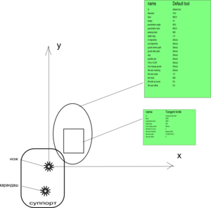

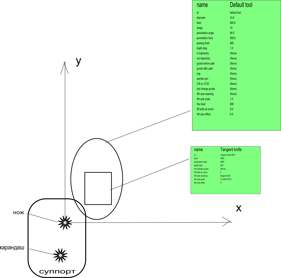

рисунок.png (2225 просмотров) <a class='original' href='./download/file.php?id=7923&mode=view' target=_blank>Загрузить оригинал (73.88 КБ)</a>
Сначала надо нарисовать карандашом овал, а потом вырезать квадрат. При этом делается два файла с ж кодом - для карандаша, потом для ножа.
Нож находится в х0 у0, а карандаш в х-10 у-80. Может можно как то внести в зеленый шаблон эти координаты? и чтобы станок, делая G код, знал где карандаш и вносил эту поправку в G код?
Re: Подготовка станка для производства подарочных коробок
Два варианта:
1. на слое с ножем делаешь свои точки ориентации, с необходимым смещением.
2. в Gкоде смены инструмента пишешь для карандаша:
G43.1 X-10 Y-80
Для ножа
G43.1 X0 Y0
А вообще лучше правильно настрой таблицу инструмента. Ты же LinuxCNC используешь?

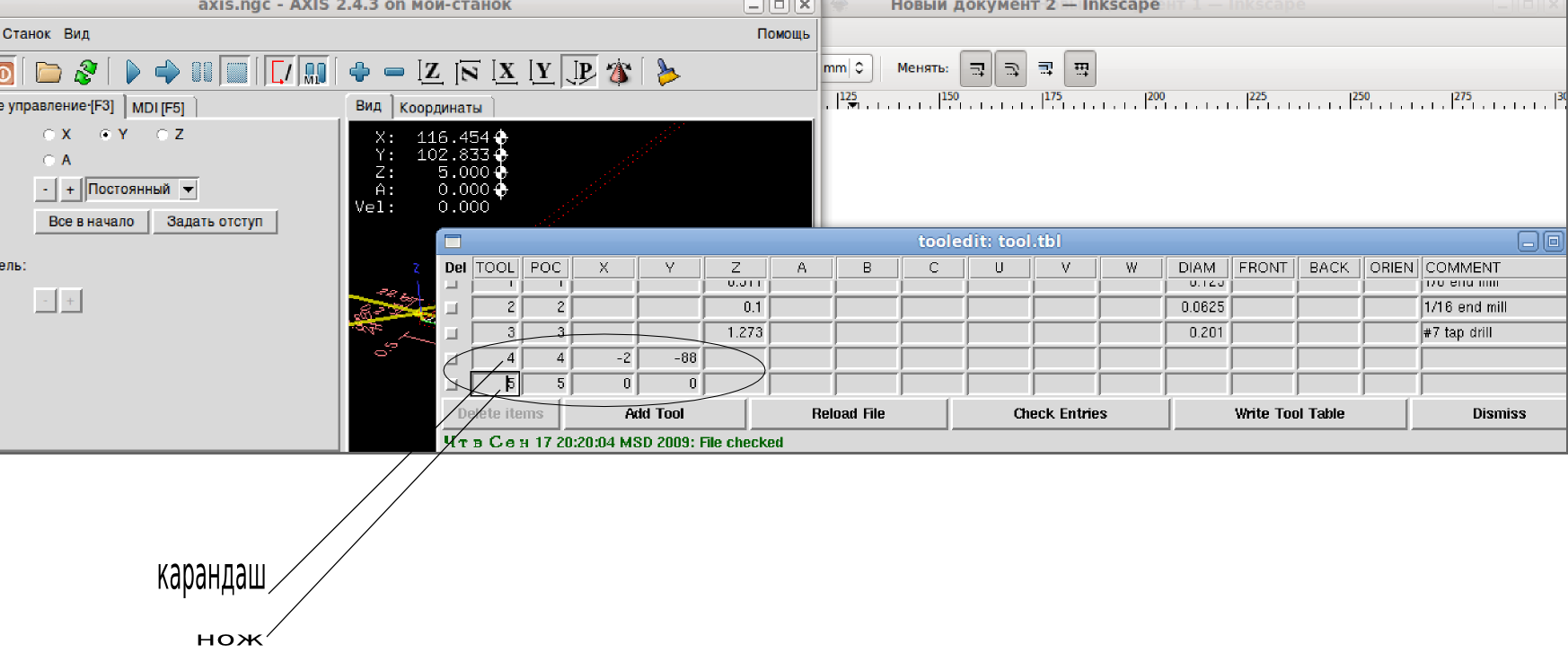

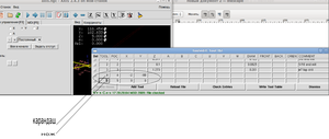

Screenshot-1.png (2187 просмотров) <a class='original' href='./download/file.php?id=7985&mode=view' target=_blank>Загрузить оригинал (114.34 КБ)</a>
Да LinuxCNC
Привет. Ну вот вписал координаты. А как вызвать эти инструменты?
Подвел суппорт в нужную точку на столе. И мне нужно обнулить х у, а как вызвать заданный инструмент? Под номерами 4 и 5 - карандаш и нож.
Пишешь
T4 (выбираем инструмент)
M6 (меняем инструмент)
G43 (включаем отступы из таблицы инструментов)
(Отступ будет иметь эффект только после следующего перемещения, поэтому добавляем G0 X0 Y0)
G0 X0 Y0

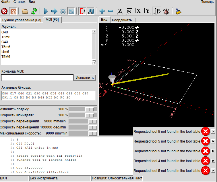

Change tool Gcode это файл или где?
У меня в конфиге есть файл tool.tbl , в него я внес координаты двух инструментов
И вот так ОНО ругается
Screenshot.png (2177 просмотров) <a class='original' href='./download/file.php?id=7987&mode=view' target=_blank>Загрузить оригинал (72.62 КБ)</a>
А ты нажимал Write Tool table?
Даже так, сначала нажми Write, потом Reload и Reread.
(после перезапуска LinuxCNC это делать уже будет не надо)

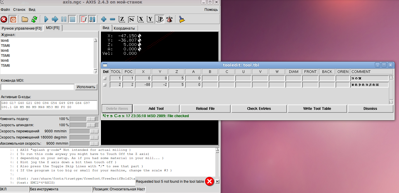

Screenshot-1.png (2176 просмотров) <a class='original' href='./download/file.php?id=7991&mode=view' target=_blank>Загрузить оригинал (219.99 КБ)</a>
Nick писал(а):Write, потом Reload
А рерид там нету
Вот как она сейчас выглядит
Теперь у тебя инструменты 1 и 2 (номер тот который в колонке tool), а не 5 и 6. Т.е. после T надо ставить 1. Т.е.
T1M6
