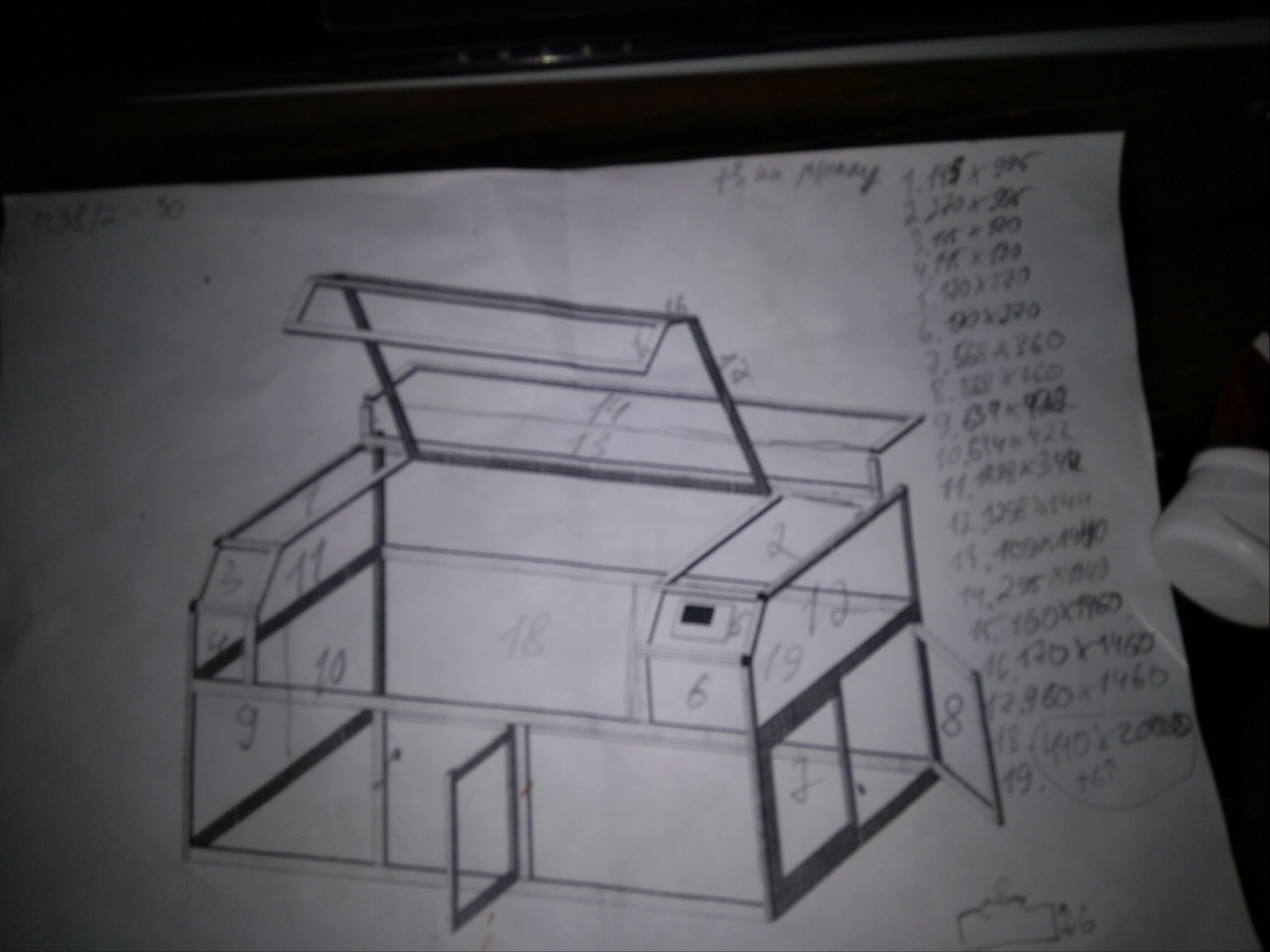

Лазерный резак 1400х800

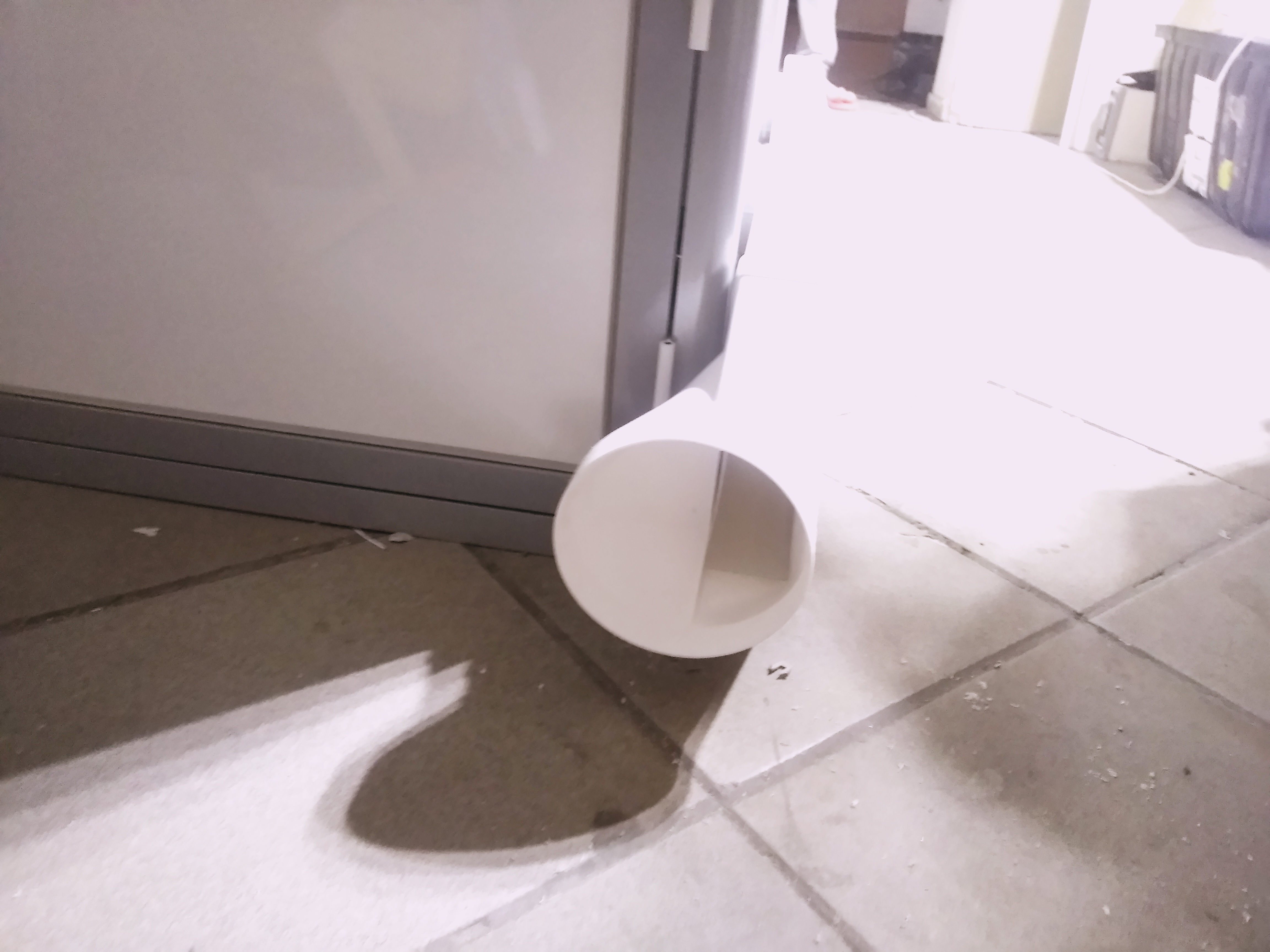

может использовать двойную вытяжку снизу и сверху ?
Mutumbo
Сообщения: 157
Зарегистрирован: 25 апр 2017, 10:16
Репутация: 35
Настоящее имя: Дмитрий Вадимович
Re: Лазерный резак 1400х800
Сообщение Mutumbo »

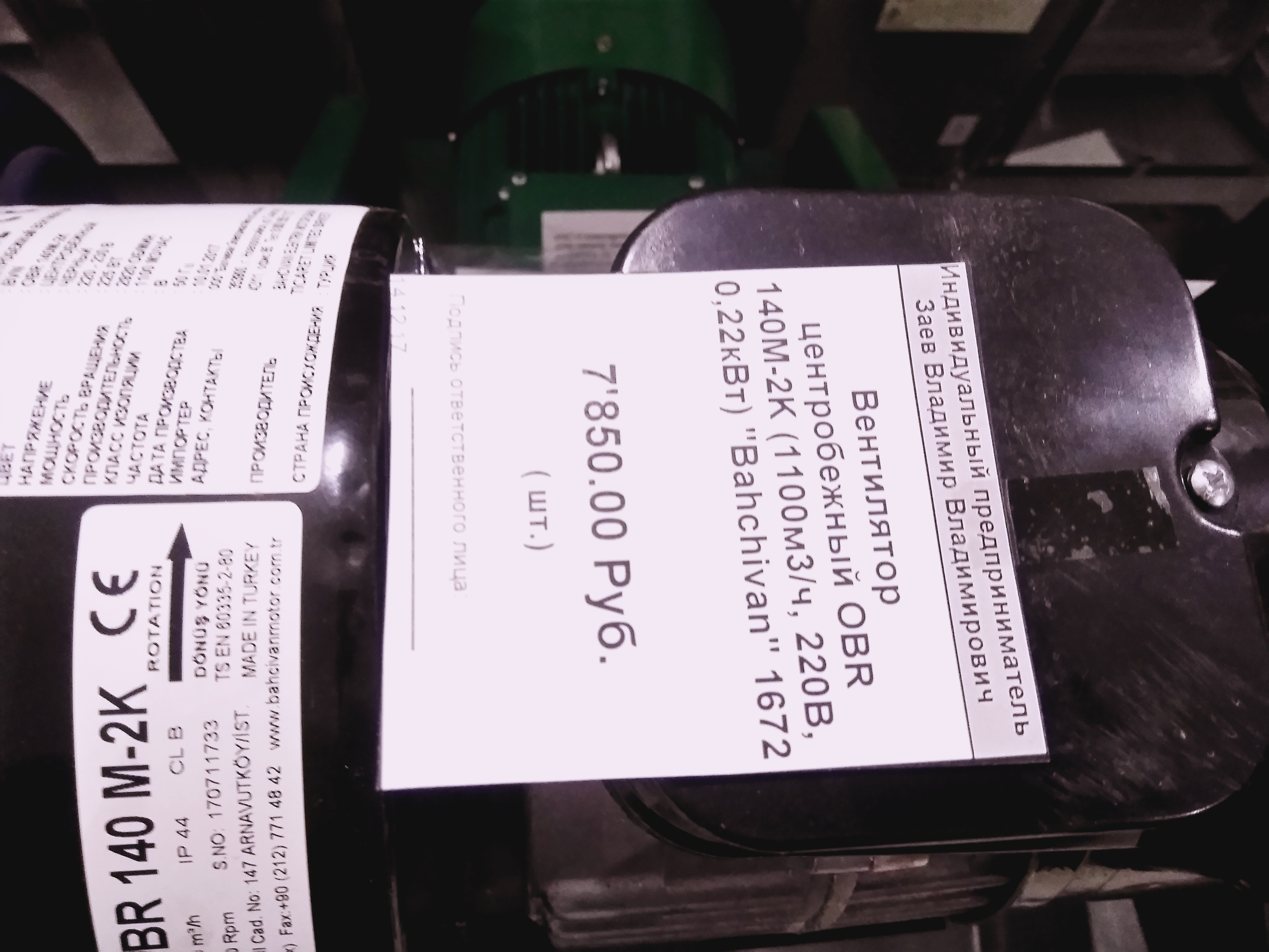

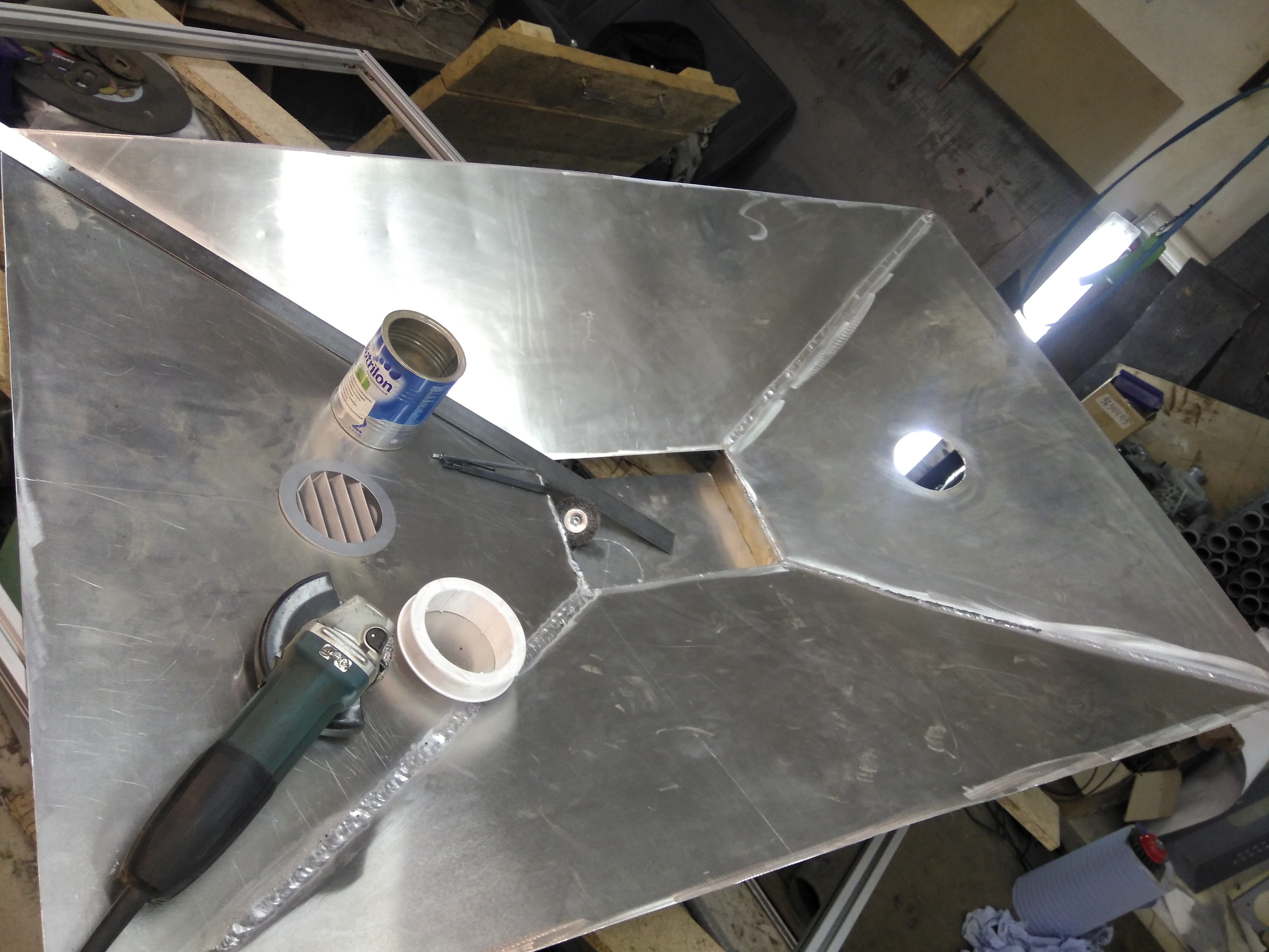

Сделал отверстия с двух сторон по 100мм, будет две гофры и общий выход 125мм , все что нашел серьезного это obr140 и 200 но 200 наверное уже слишком будет для закрытого контура. Так же закупил витринный профиль, очень дорого веюсе выходит 15000 за все с соединителями
IMG-a7cf1a9bb998f6aac33602a0406376ef-V.jpg (3875 просмотров) <a class='original' href='./download/file.php?id=128915&mode=view' target=_blank>Загрузить оригинал (4.61 МБ)</a>
IMG-9c49d738b631d04ec1d1a0f7a69d7b36-V.jpg (3875 просмотров) <a class='original' href='./download/file.php?id=128916&mode=view' target=_blank>Загрузить оригинал (4.5 МБ)</a>

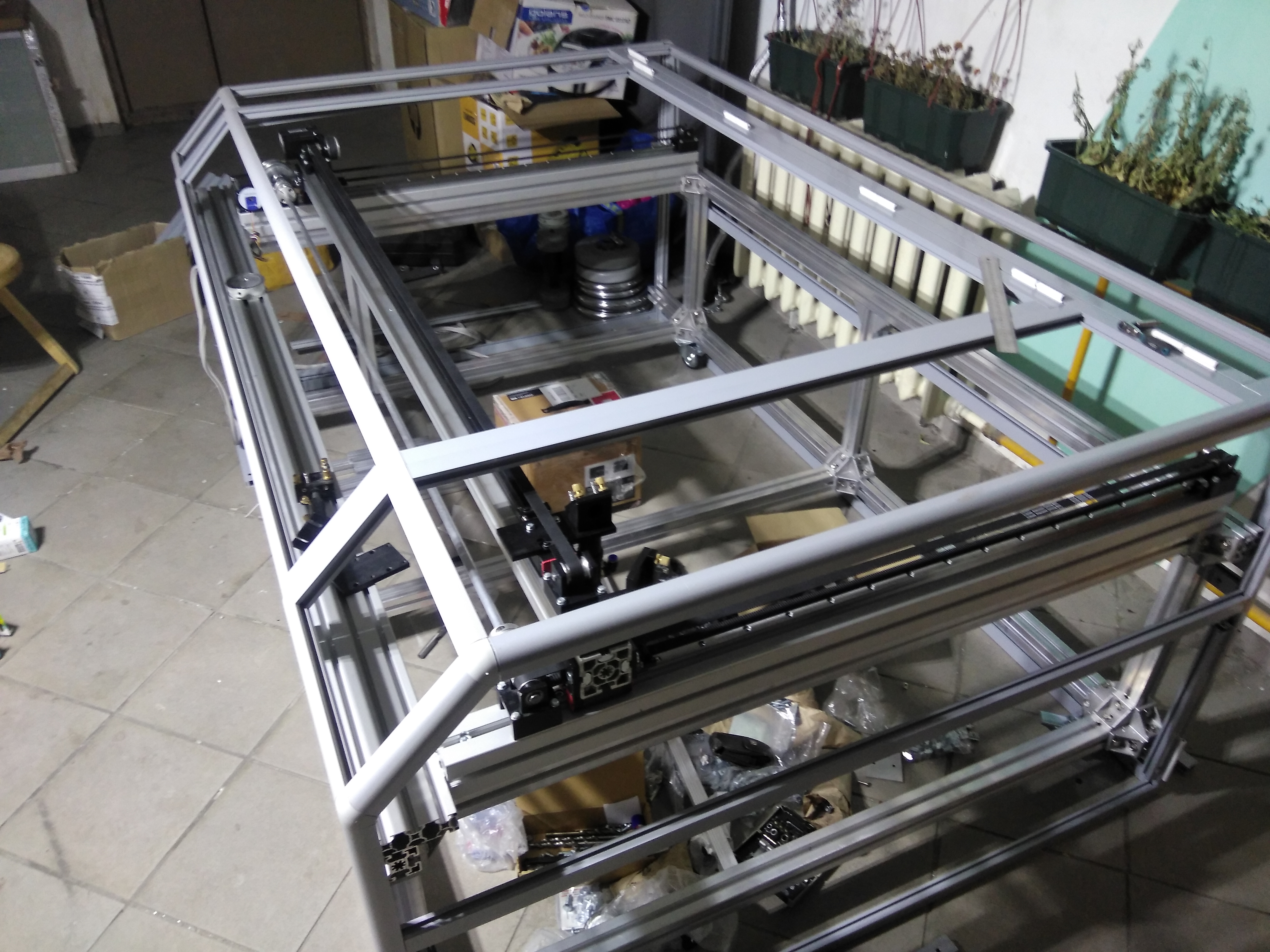

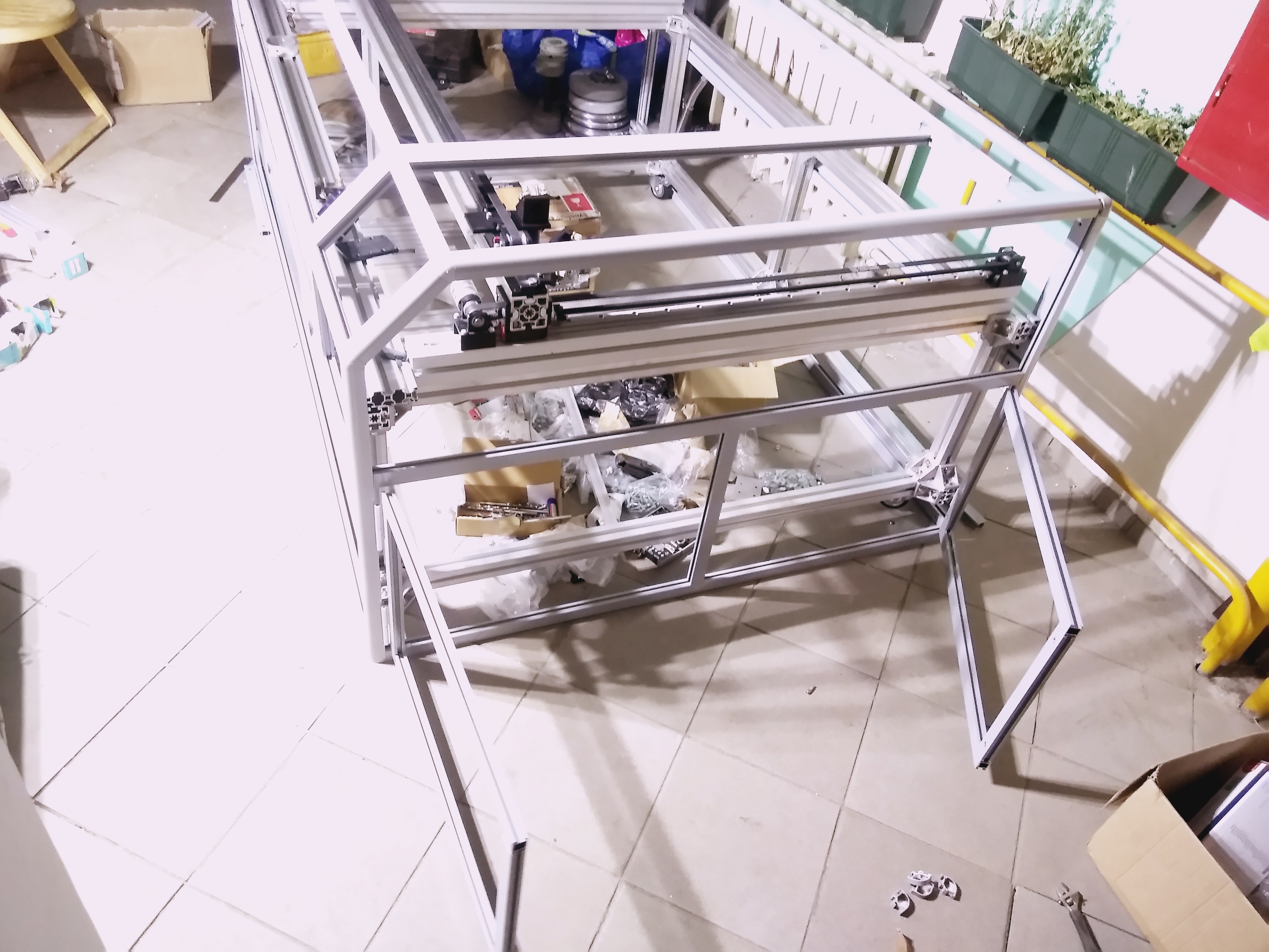

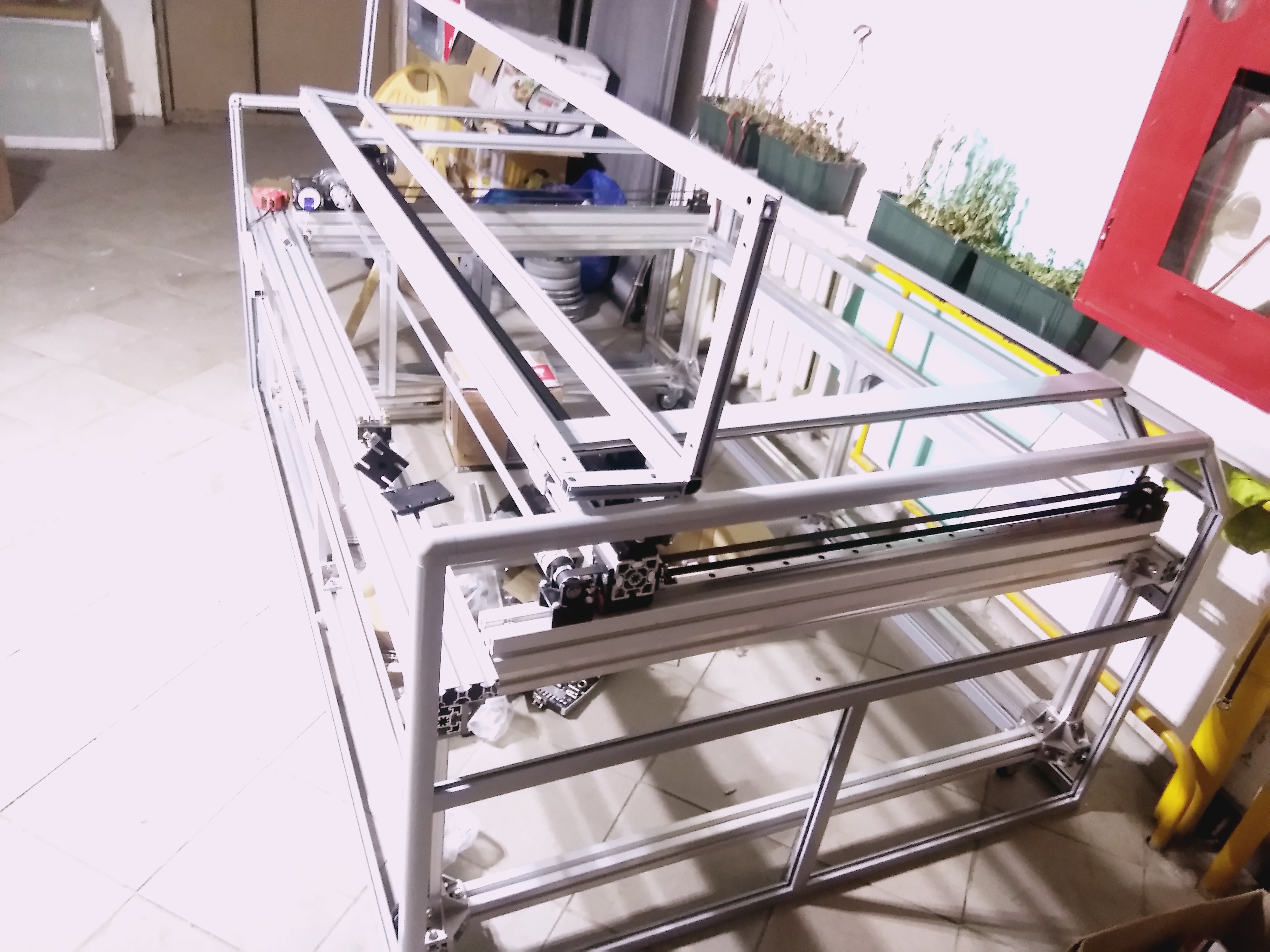

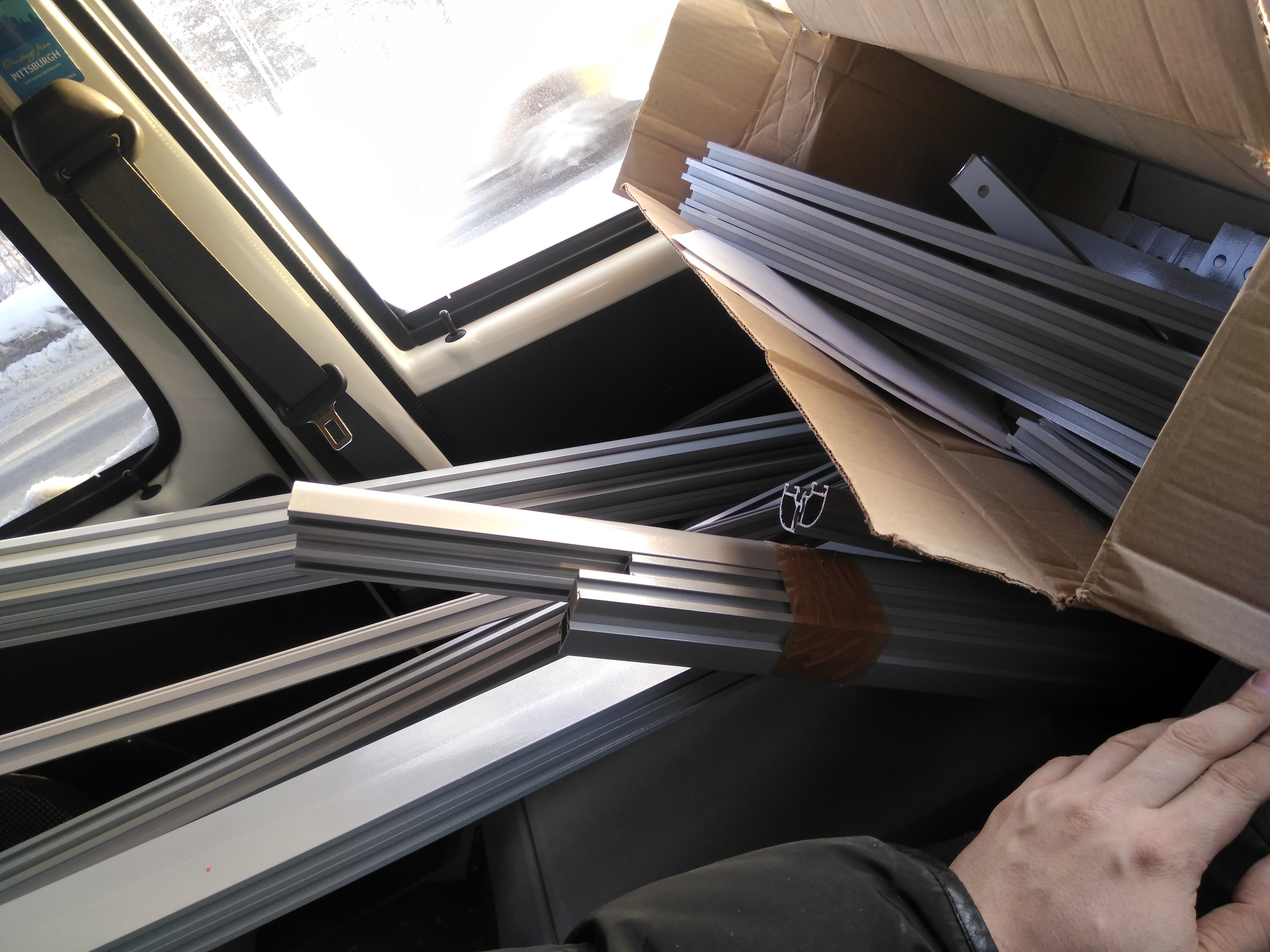

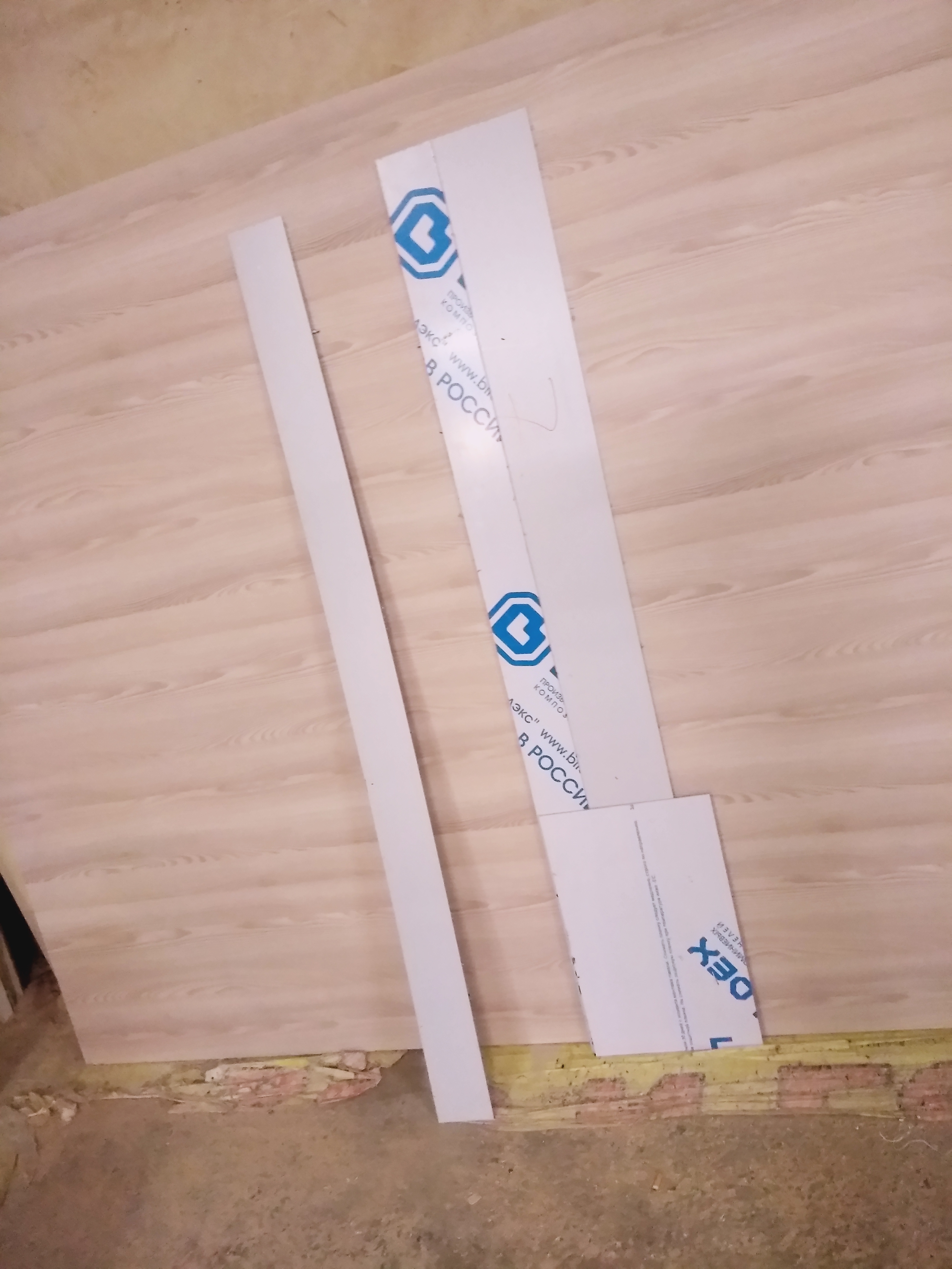

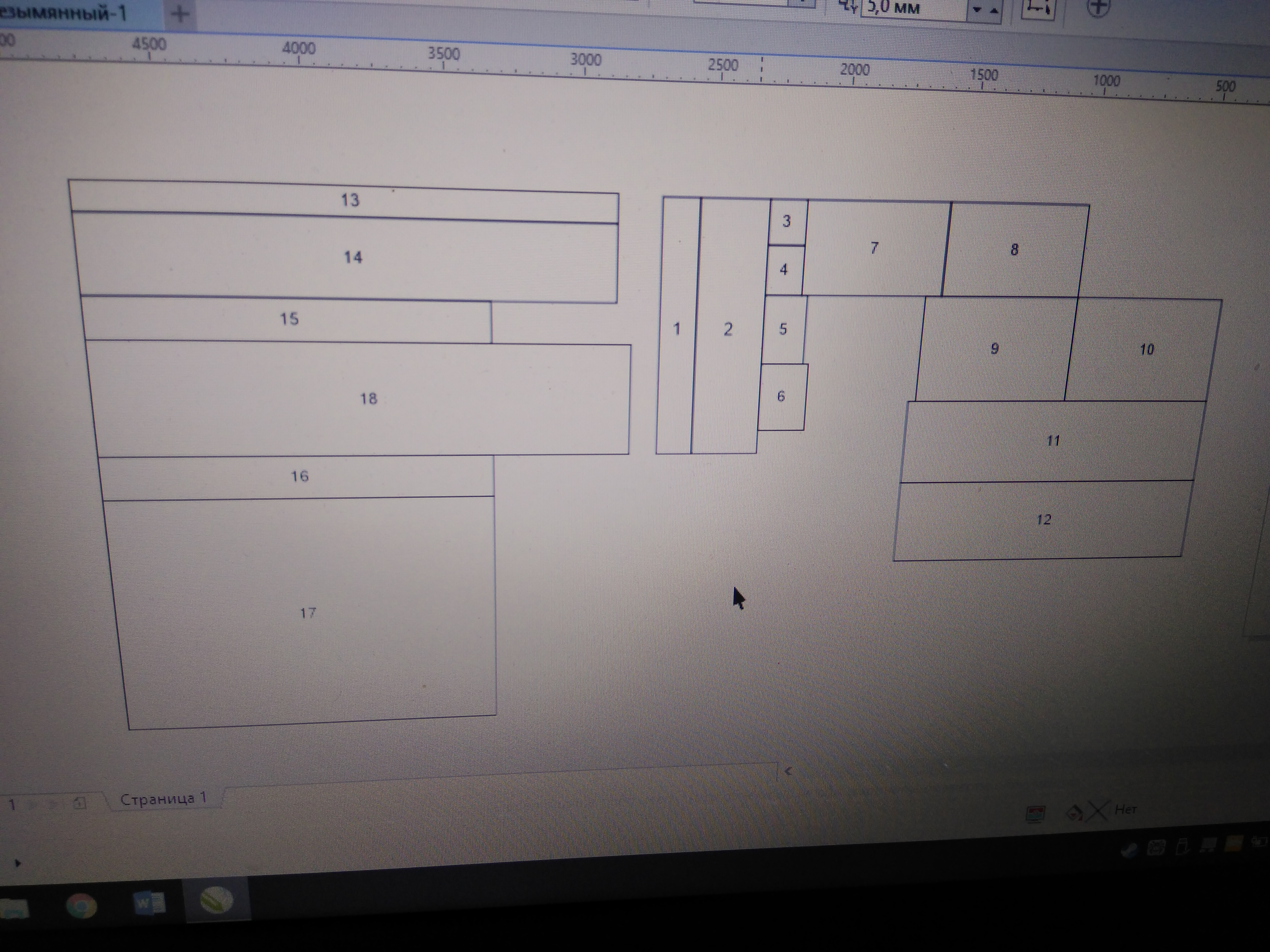

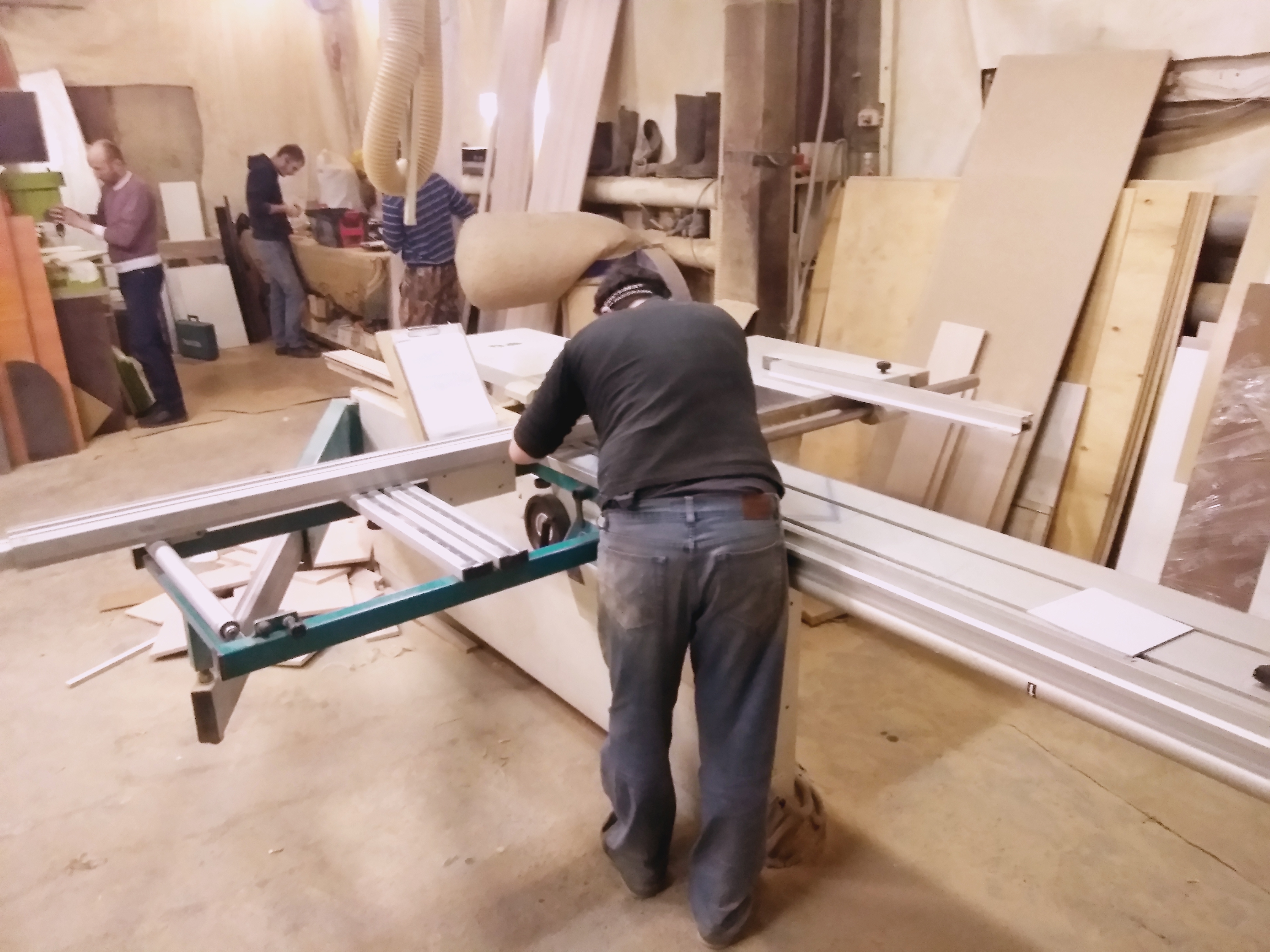

Ну что забрал с нарезки профиль, почти везде попал за исключением некоторых моментов но то мелочи конечно. Раскрои в Кореле накидал и теперь вопрос из чего лучше делать стенки? ПВХ самое простое что я вижу, обклею с внешней стороны пленкой цветной.
IMG-fba7420dbedf0f7e5019bde6f83b8ca2-V.jpg (3810 просмотров) <a class='original' href='./download/file.php?id=129021&mode=view' target=_blank>Загрузить оригинал (4.1 МБ)</a>
IMG_20180111_162747.jpg (3810 просмотров) <a class='original' href='./download/file.php?id=129022&mode=view' target=_blank>Загрузить оригинал (3.4 МБ)</a>
IMG-be5f5de67eec87621d82a550b5ea831f-V.jpg (3810 просмотров) <a class='original' href='./download/file.php?id=129023&mode=view' target=_blank>Загрузить оригинал (5.17 МБ)</a>
IMG_20180111_221124.jpg (3810 просмотров) <a class='original' href='./download/file.php?id=129024&mode=view' target=_blank>Загрузить оригинал (2.74 МБ)</a>
IMG-ef67c2c89d709de1aca97ed2f74b9c77-V.jpg (3810 просмотров) <a class='original' href='./download/file.php?id=129025&mode=view' target=_blank>Загрузить оригинал (6.85 МБ)</a>
IMG-2e09c9c1a08fbaaeed080f769a25782f-V-1.jpg (3810 просмотров) <a class='original' href='./download/file.php?id=129026&mode=view' target=_blank>Загрузить оригинал (1.24 МБ)</a>
IMG_20180111_203214.jpg (3810 просмотров) <a class='original' href='./download/file.php?id=129027&mode=view' target=_blank>Загрузить оригинал (2.78 МБ)</a>
Mutumbo
Сообщения: 157
Репутация: 35
Сообщение Mutumbo »

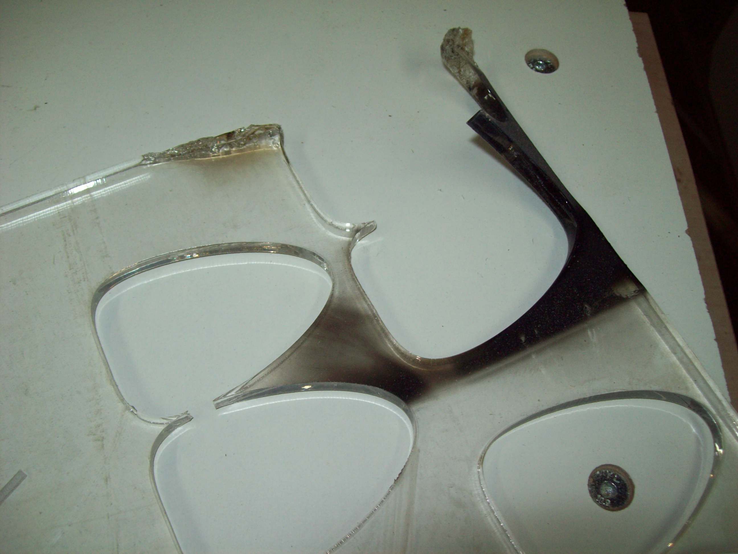

Есть ещё в рекламке видел поликарбонат , он как раз 8мм есть что идеально в паз войдёт???
dima7411
Сообщения: 1036
Репутация: 337
Откуда: Копейск
Сообщение dima7411 »
Иногда из под материала норм такой факел бывает.
Не нагнетаю, но ПВХ и поликарбонат точно не стоит ТАКОЙ экономии. Наверняка же есть вставки в паз под 4мм толщины. ?
Ан нет, буду нагнетать.
Вот горело, фиг потушишь, если не готов.

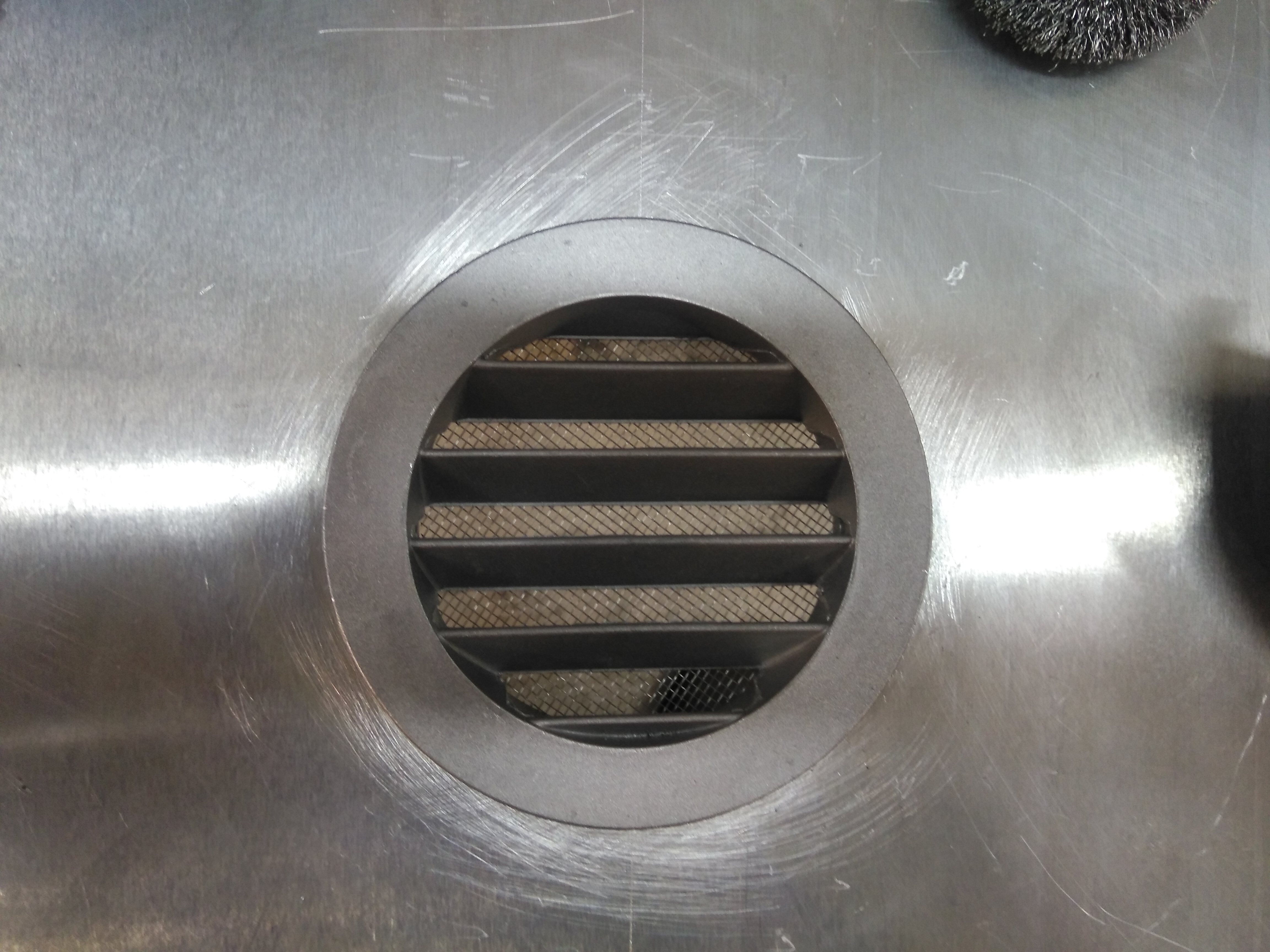

Причина - на столе не ламели, а таврик. продукты распада конкретного материала оседают на горизонтальных поверхностях - горят синим пламенем.
На ламелях то же оседают, но на порядок меньше.
100_1006.JPG (3788 просмотров) <a class='original' href='./download/file.php?id=129031&mode=view' target=_blank>Загрузить оригинал (774.56 КБ)</a>

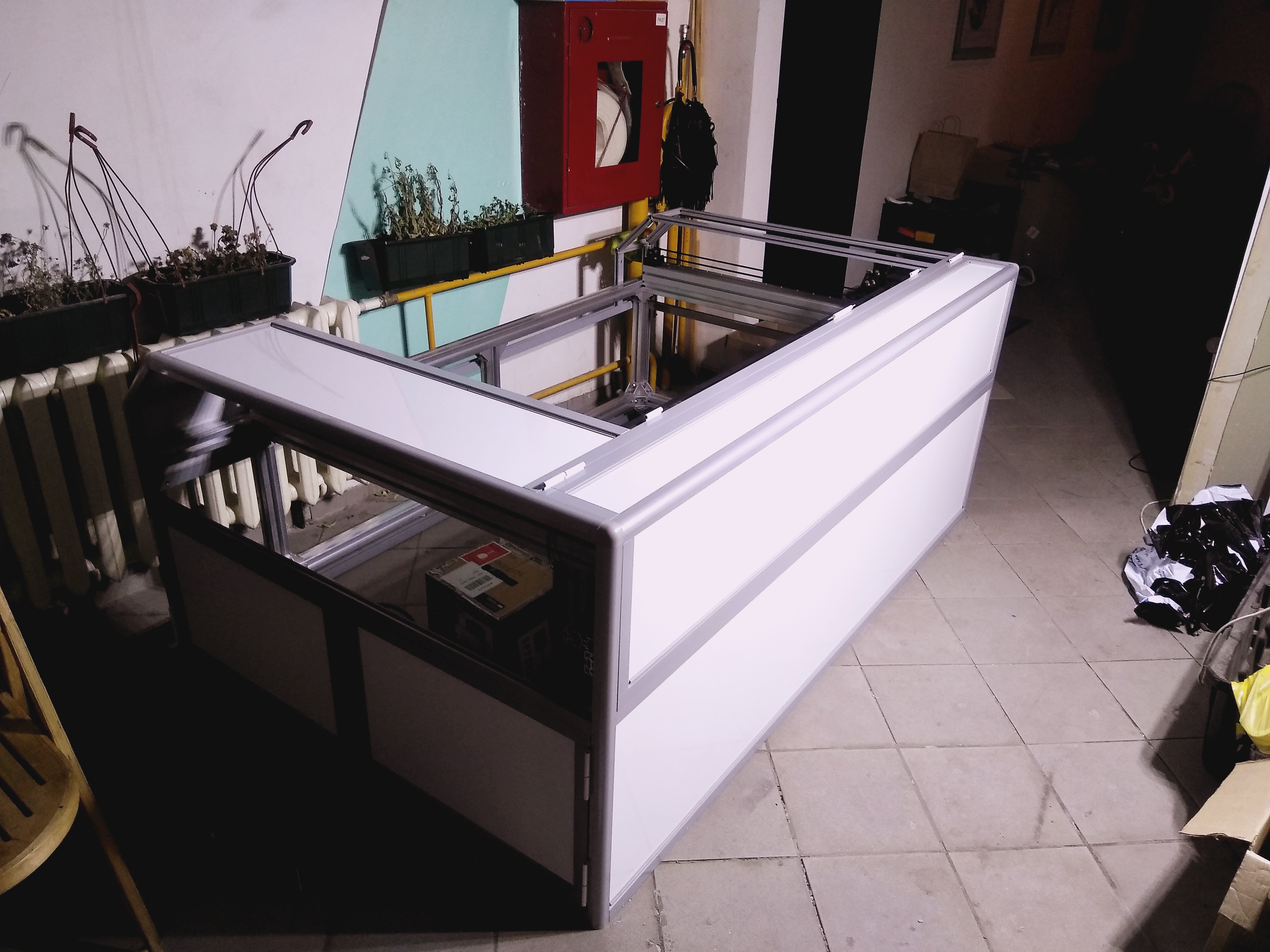

Так я и спросил что брать то? Какая нафиг экономия все стоит дорого, и каждый день затраченная сумма растет как на дрожжах, но мне сегодня надо отдать в раскрой все, вот я и спросил что брать? Вопрос срочный!!!
motor
Сообщения: 42
Зарегистрирован: 02 июн 2016, 13:44
Репутация: 10
Сообщение motor »
Алюмокомпозит
Andy52280
Сообщения: 811
Репутация: 188
Откуда: Тульская область
Сообщение Andy52280 »
Удваиваю dima7411 - станок, работающий с высокими температурами, должен быть негорючим. Только металл, только хардкор! "Во избежание" и так придется регулярно чистить "бороды" в вентиляции, выгребать из корпуса завалившуюся мелочь и не оставлять станок без присмотра.
Купите стальные листы 0,8 мм и краску. Будет то,что надо. И дешево и сердито. Но, естественно, нужно будет приложить руки. А так - алюмокомпозит, ИМХО, там ни к чему. Работая с приличного размера листовыми материалами, на раз появятся рваные вмятины в этой алюмофольге. Тут 0,8 металл бы выдержал!

Сообщение Mutumbo »

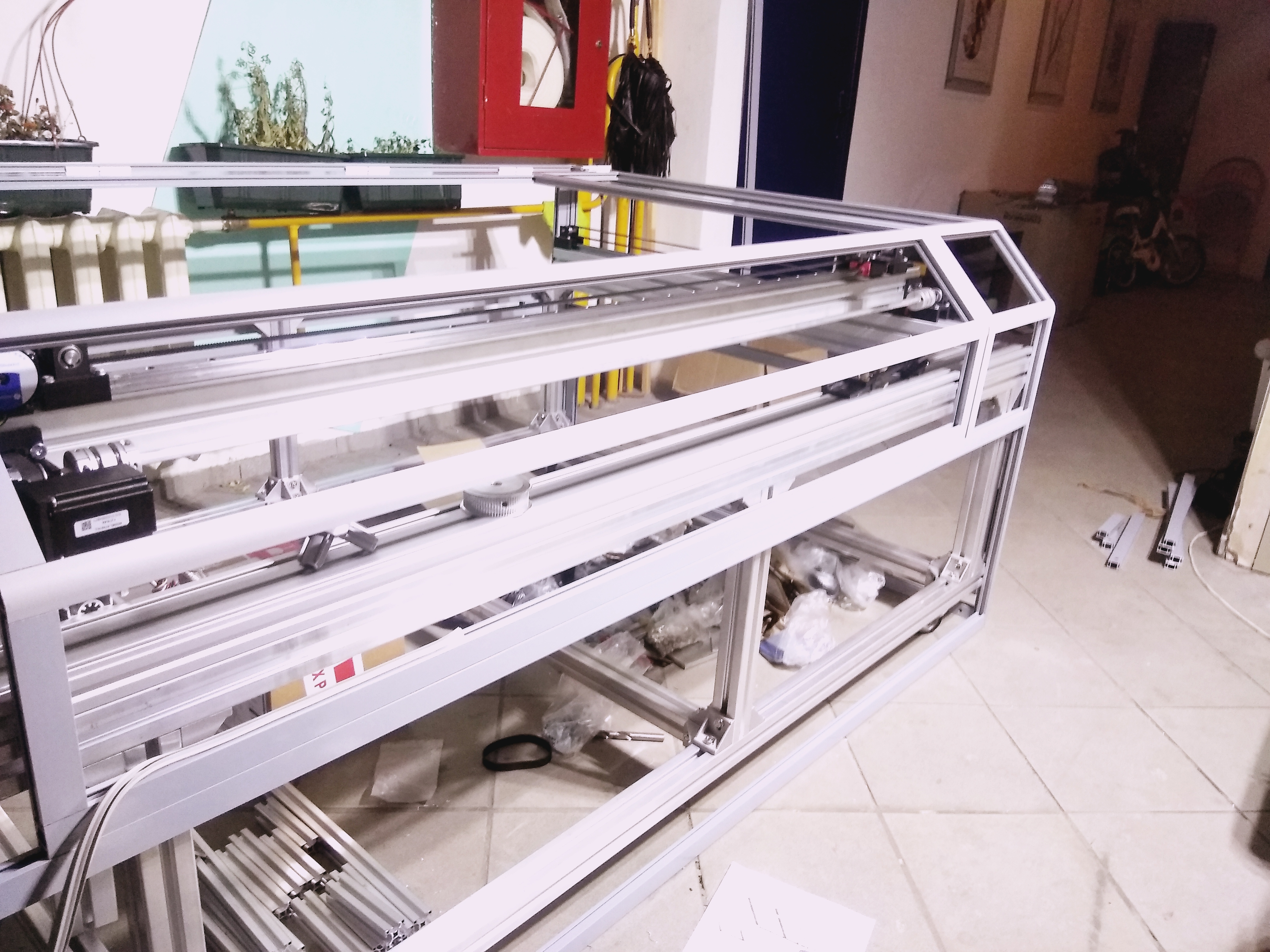

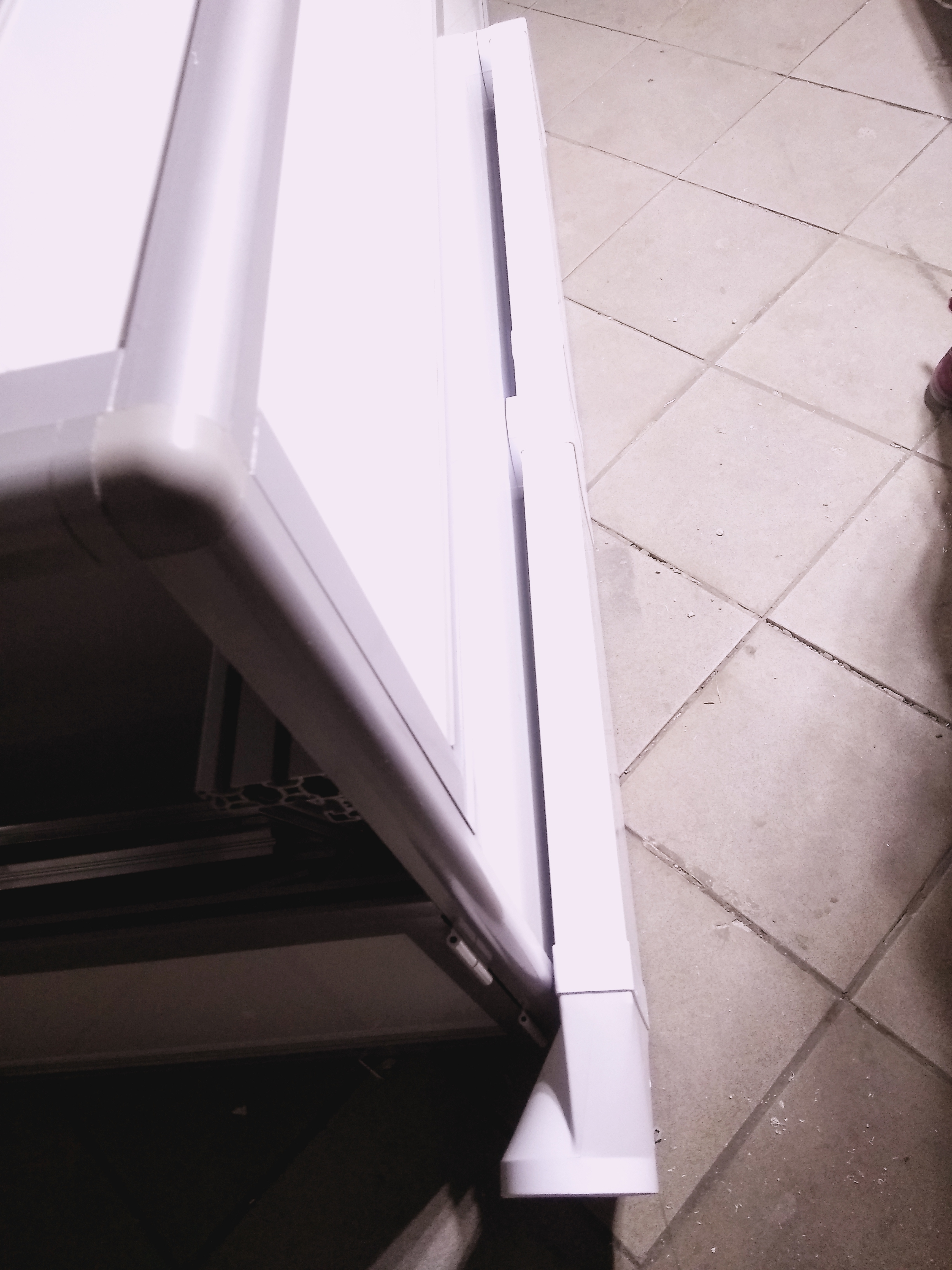

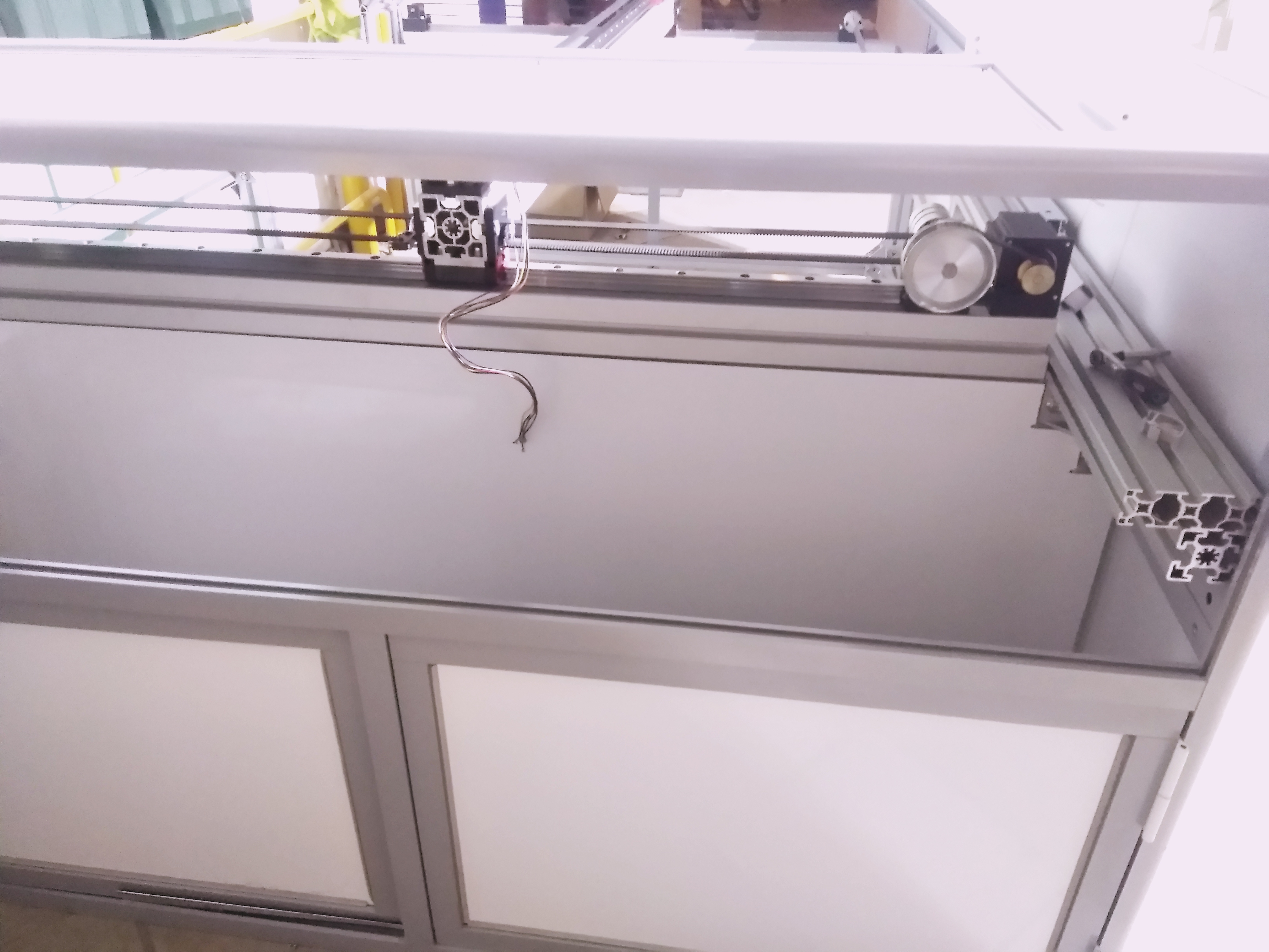

Нашел у рекламщиков куски композита 4мм набрал всяких разных, вышло по цене ПВХ купленного у них, нарезал и начал собирать, жаль не было оргстекла у них, целый лист покупать кошелек не открылся ага крышку что взял опять кучу денег выкинул 5000 целых, у нас по городу если метр квадратный то 3100 стоит если лист то там уже 10000р. за 3000х2000
IMG_20180112_160848.jpg (3697 просмотров) <a class='original' href='./download/file.php?id=129087&mode=view' target=_blank>Загрузить оригинал (2.75 МБ)</a>
IMG_20180112_160852.jpg (3697 просмотров) <a class='original' href='./download/file.php?id=129088&mode=view' target=_blank>Загрузить оригинал (2.46 МБ)</a>
IMG_20180112_205521.jpg (3697 просмотров) <a class='original' href='./download/file.php?id=129089&mode=view' target=_blank>Загрузить оригинал (2.86 МБ)</a>
IMG_20180112_210353.jpg (3697 просмотров) <a class='original' href='./download/file.php?id=129090&mode=view' target=_blank>Загрузить оригинал (2.24 МБ)</a>

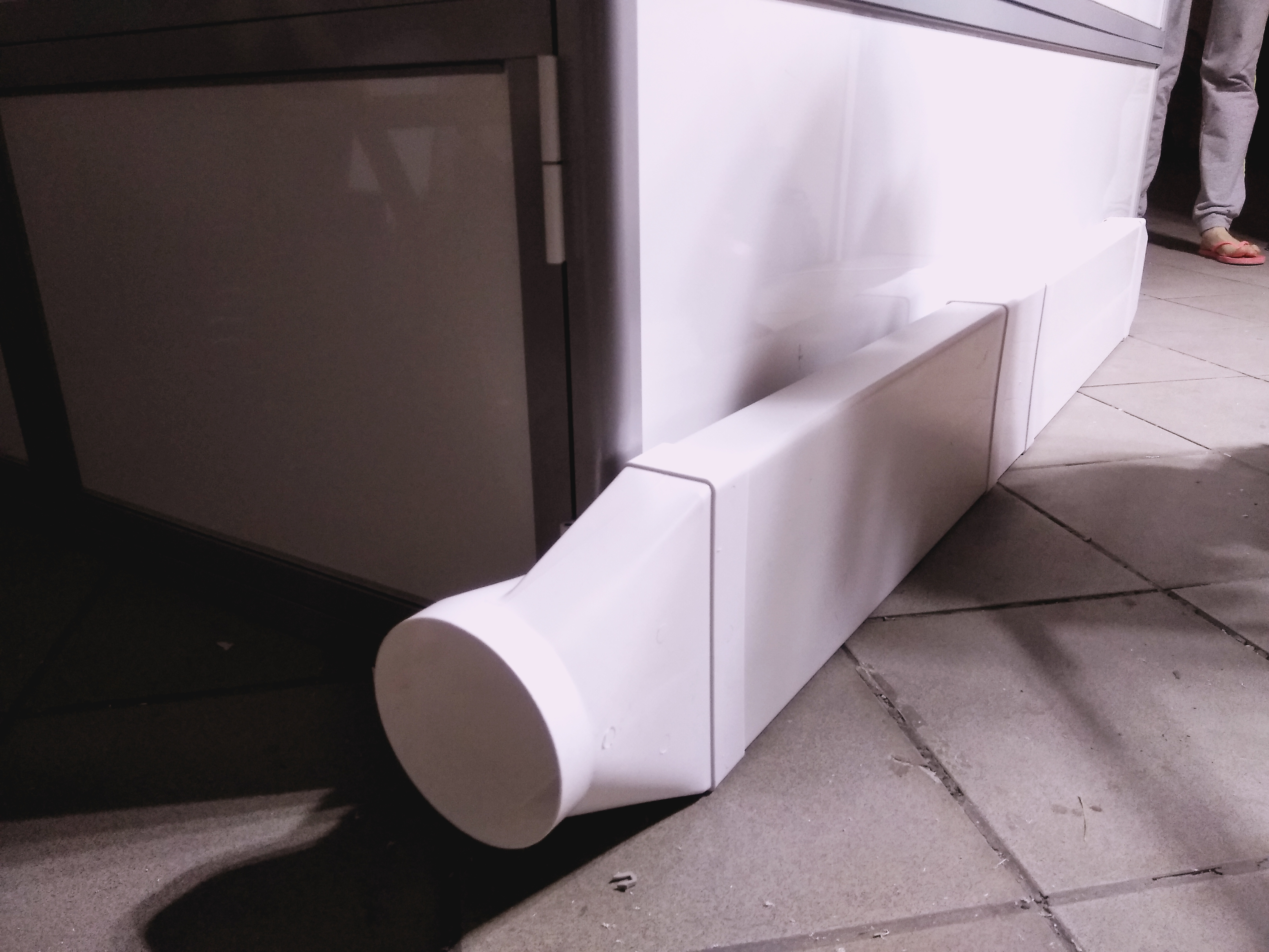

Mutumbo
Сообщения: 157
Репутация: 35
Сообщение Mutumbo »
Примерил патрубки для вытяжки

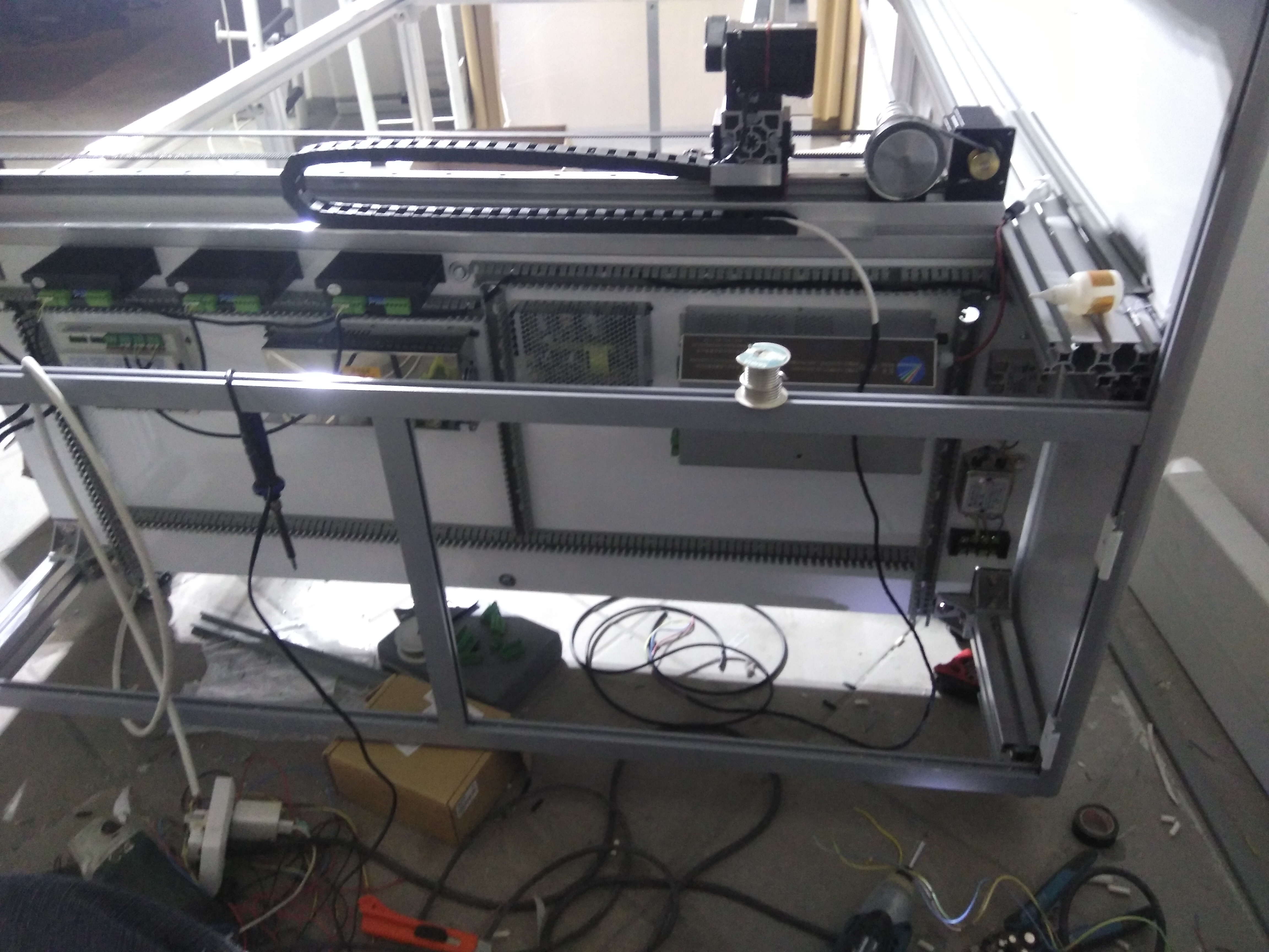

Вопрос, как лучше подмешивать красную точку? Видел есть система зеркал но их видов видел несколько , может кто ещё чего подскажет? Примотанный лазер к головке наверное совсем не то т.к. фокус то меняется и.т.д.

Интересный вариант и не надо ничего подмешивать

Кстати как вариант есть же зеркало которое с одной стороны красный свет пропускает так вот если в место железной крышки с другой стороны сделать кронштейн для лазера то тоже вариант

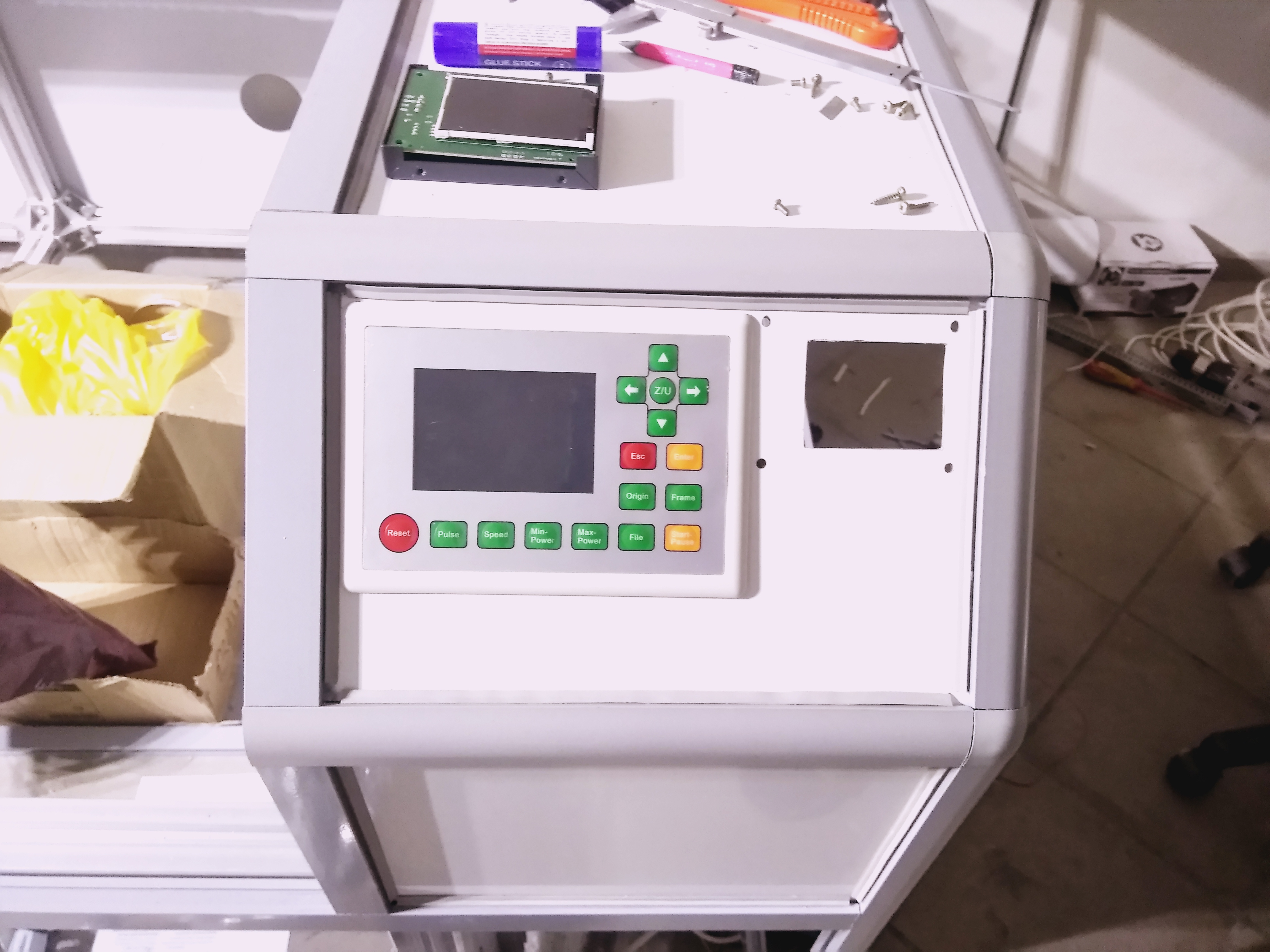

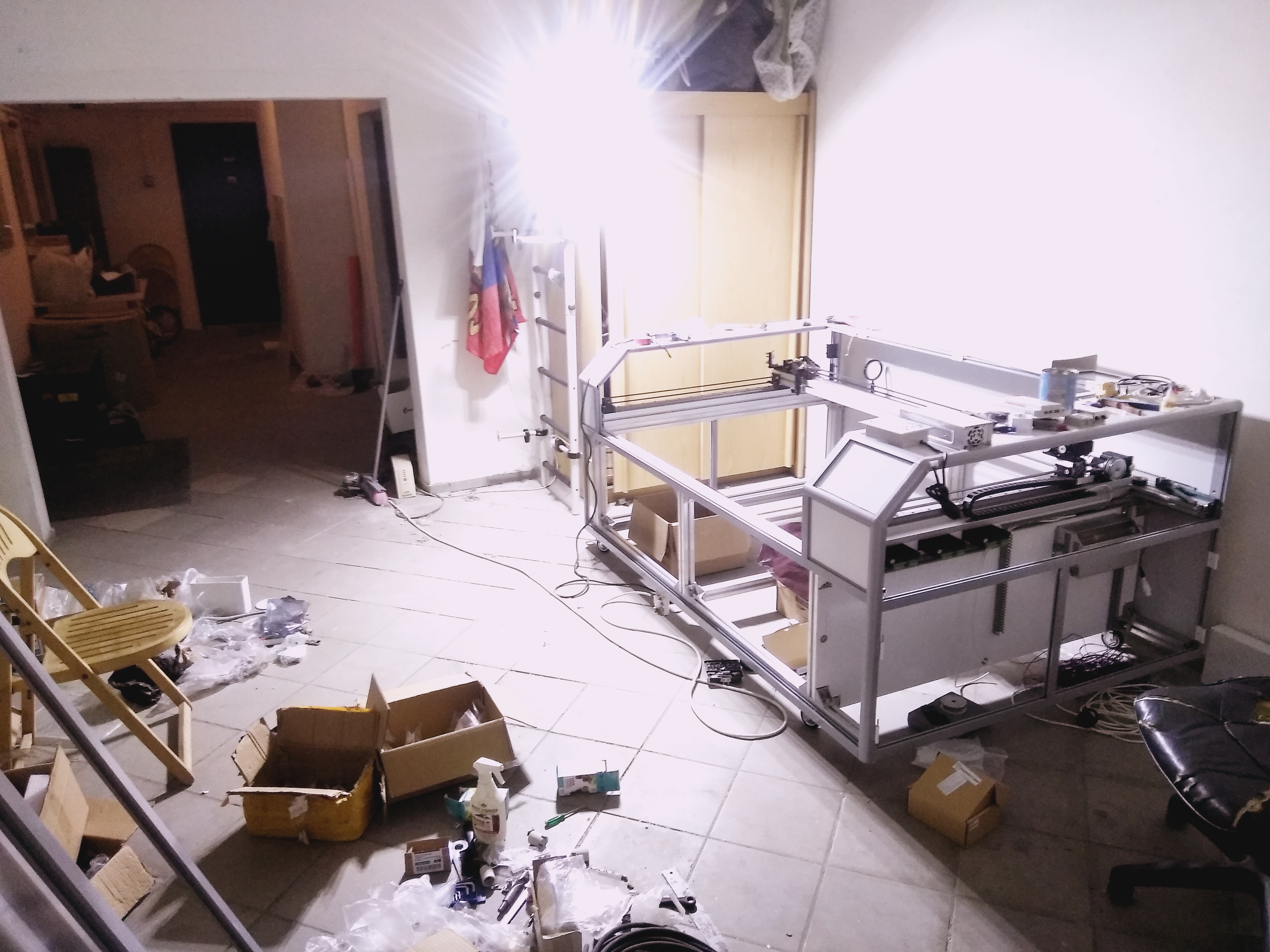

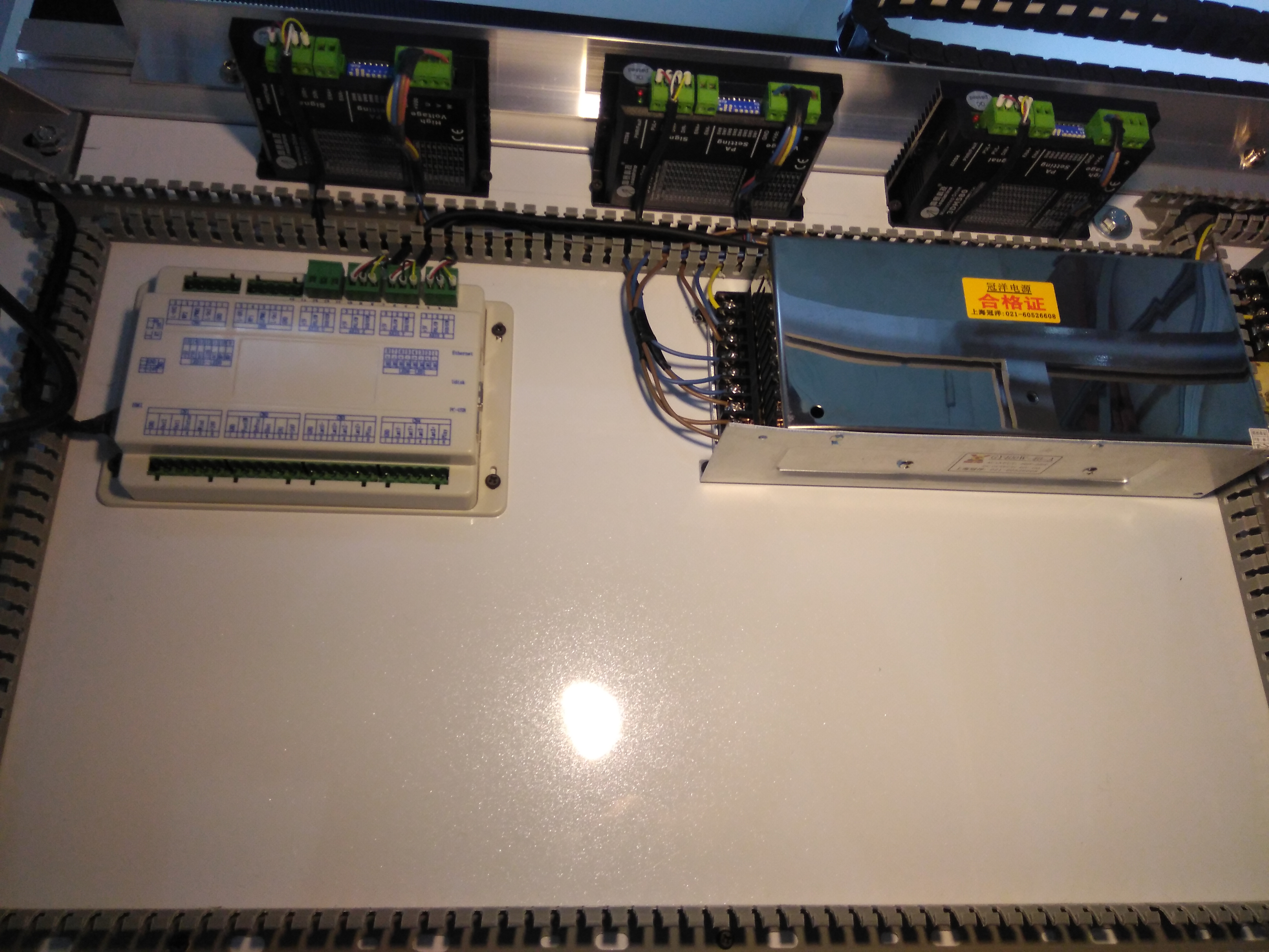

Сообщение Mutumbo »

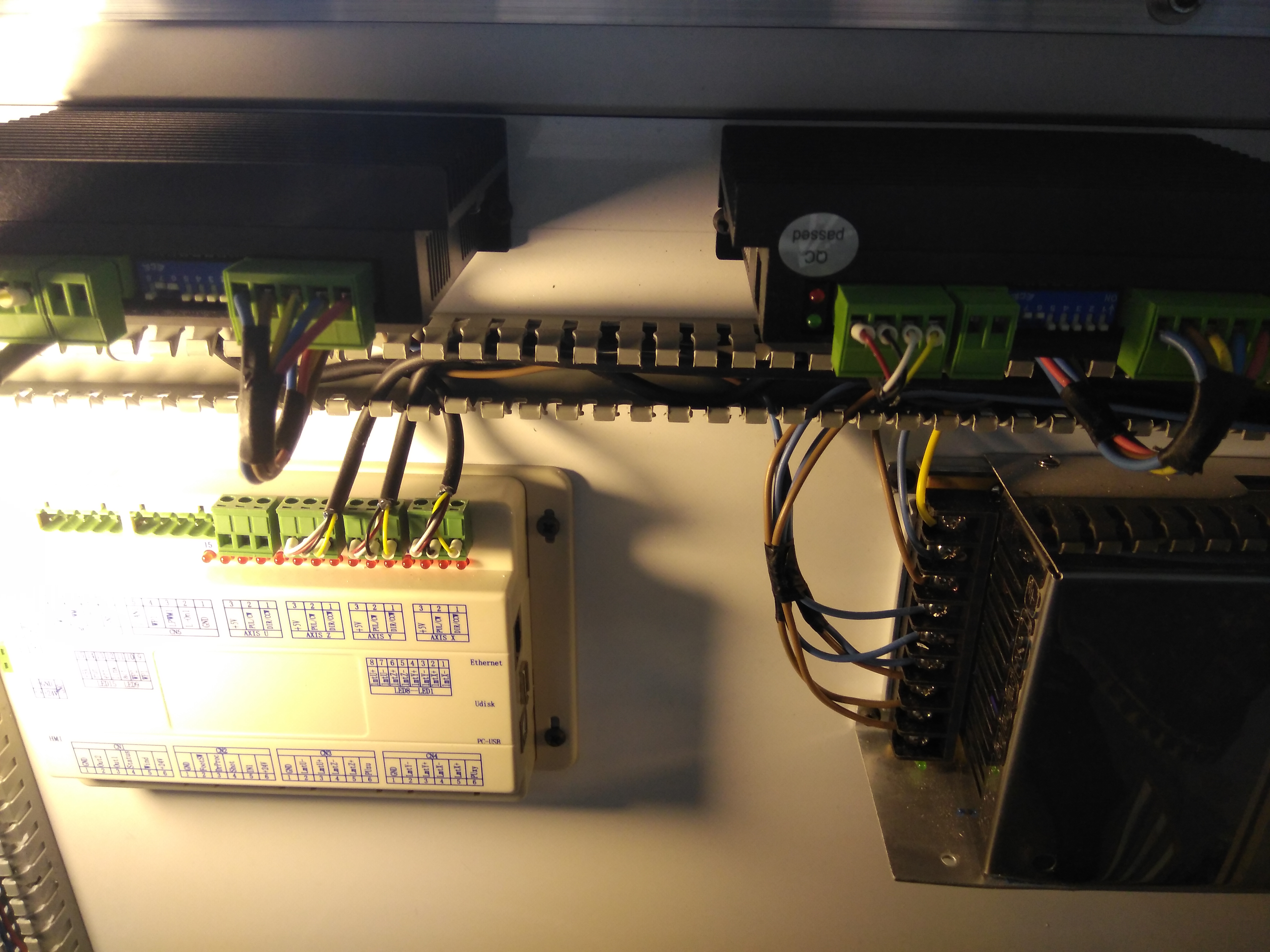

Продолжаю сборку, наконец то поставил все на место. Из за китайцев не получается сделать подъемный стол, придется крепить жёстко а в будущем городить подъемный...
IMG_20180116_220347.jpg (3506 просмотров) <a class='original' href='./download/file.php?id=129649&mode=view' target=_blank>Загрузить оригинал (2.39 МБ)</a>
IMG_20180116_124447.jpg (3506 просмотров) <a class='original' href='./download/file.php?id=129650&mode=view' target=_blank>Загрузить оригинал (3.17 МБ)</a>
IMG-4c496b32448abb7413c00d3c985d1553-V.jpg (3506 просмотров) <a class='original' href='./download/file.php?id=129651&mode=view' target=_blank>Загрузить оригинал (5.08 МБ)</a>
IMG-6ba07ea879cab21b1478658c5da57b4f-V.jpg (3506 просмотров) <a class='original' href='./download/file.php?id=129652&mode=view' target=_blank>Загрузить оригинал (4.59 МБ)</a>
IMG-adc4272150763794d5a56e5ddba7359c-V.jpg (3506 просмотров) <a class='original' href='./download/file.php?id=129653&mode=view' target=_blank>Загрузить оригинал (4.04 МБ)</a>
