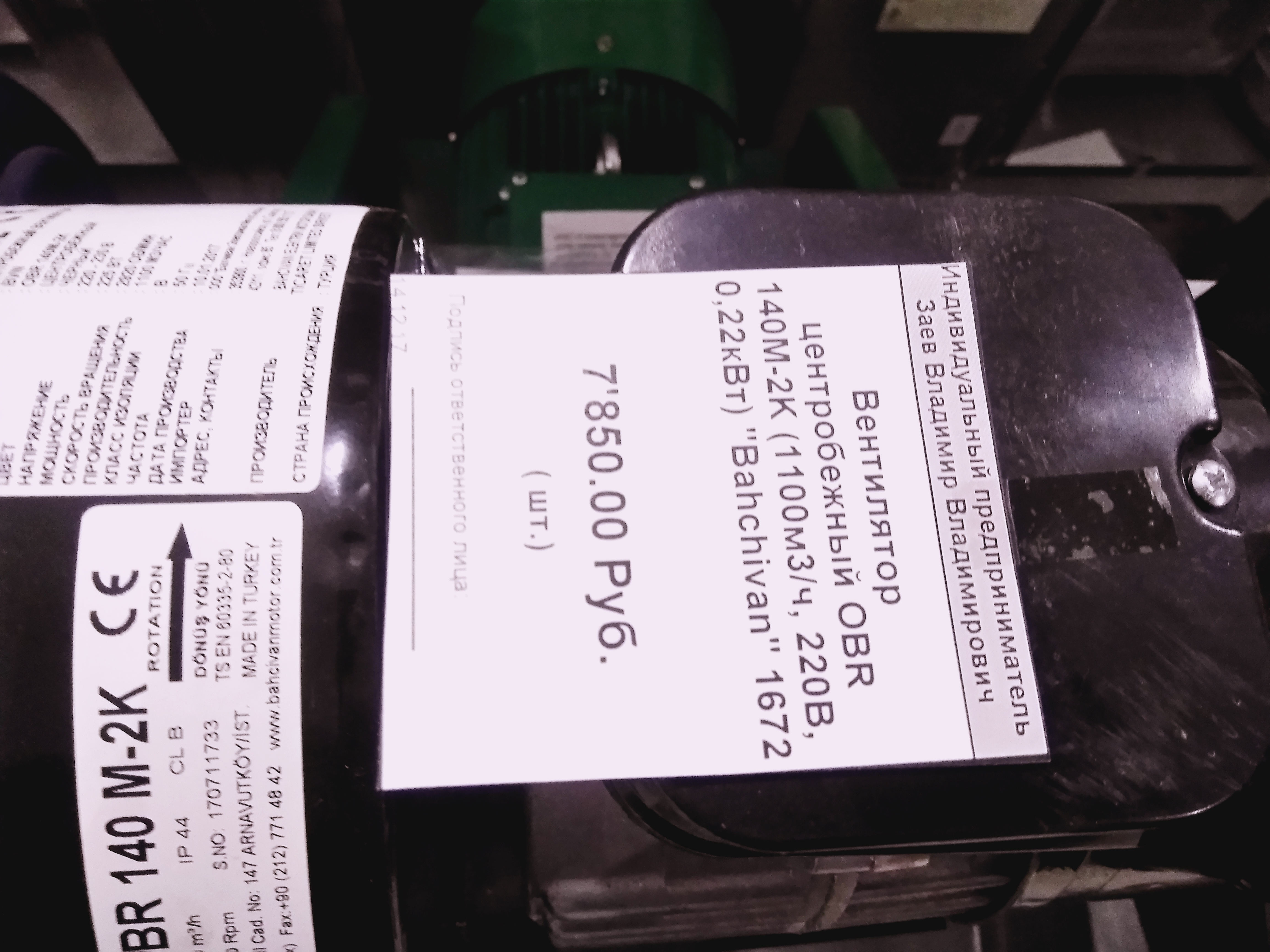

может использовать двойную вытяжку снизу и сверху ?
Mutumbo
Сообщения: 157
Зарегистрирован: 25 апр 2017, 10:16
Репутация: 35
Настоящее имя: Дмитрий Вадимович
Re: Лазерный резак 1400х800
Сообщение Mutumbo »
Сделал отверстия с двух сторон по 100мм, будет две гофры и общий выход 125мм , все что нашел серьезного это obr140 и 200 но 200 наверное уже слишком будет для закрытого контура. Так же закупил витринный профиль, очень дорого веюсе выходит 15000 за все с соединителями
