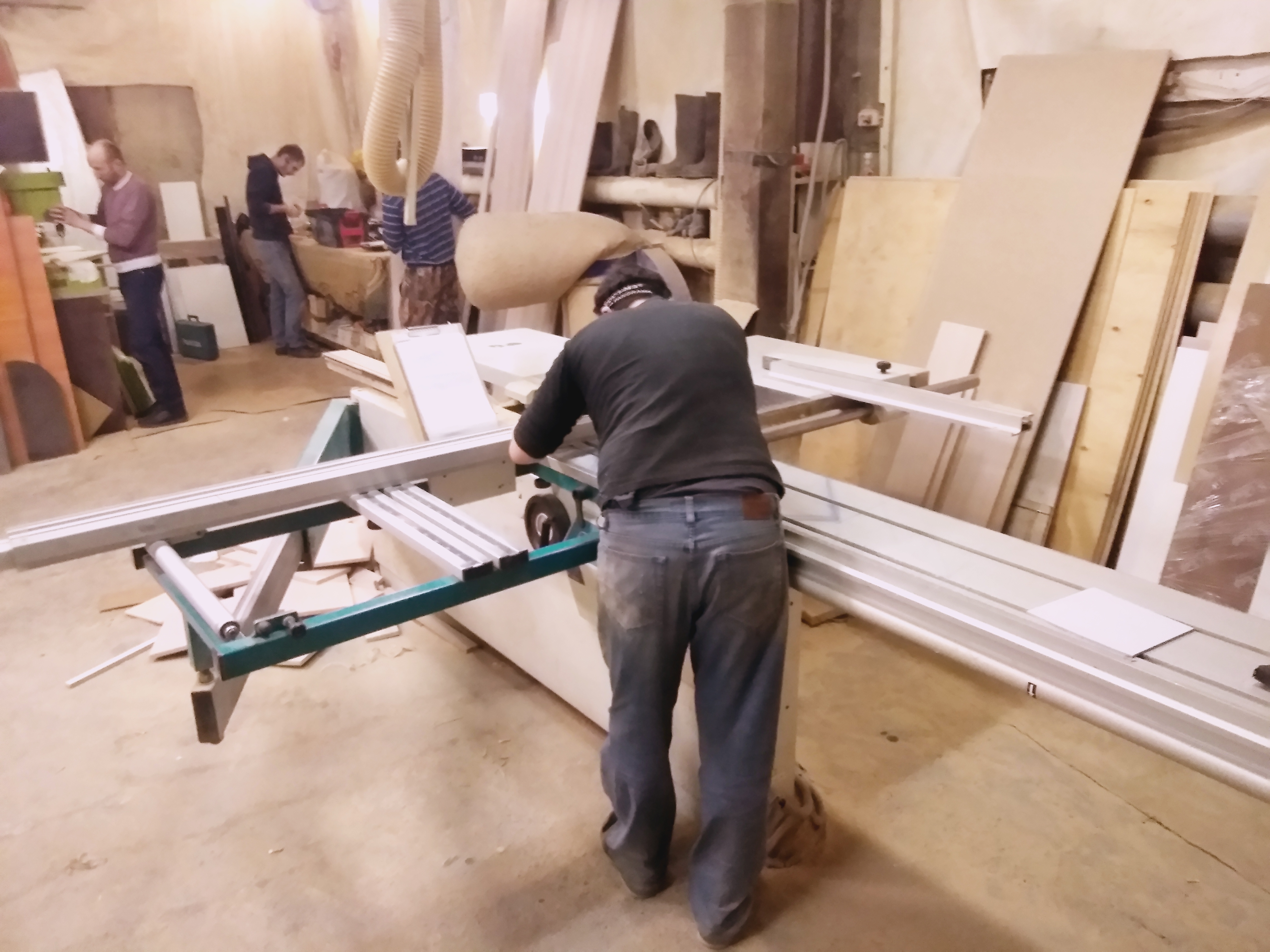

Ну что забрал с нарезки профиль, почти везде попал за исключением некоторых моментов но то мелочи конечно. Раскрои в Кореле накидал и теперь вопрос из чего лучше делать стенки? ПВХ самое простое что я вижу, обклею с внешней стороны пленкой цветной.

Есть ещё в рекламке видел поликарбонат , он как раз 8мм есть что идеально в паз войдёт???

Иногда из под материала норм такой факел бывает.
Не нагнетаю, но ПВХ и поликарбонат точно не стоит ТАКОЙ экономии. Наверняка же есть вставки в паз под 4мм толщины. ?
Ан нет, буду нагнетать.
Вот горело, фиг потушишь, если не готов.
Причина - на столе не ламели, а таврик. продукты распада конкретного материала оседают на горизонтальных поверхностях - горят синим пламенем.
На ламелях то же оседают, но на порядок меньше.

Так я и спросил что брать то? Какая нафиг экономия все стоит дорого, и каждый день затраченная сумма растет как на дрожжах, но мне сегодня надо отдать в раскрой все, вот я и спросил что брать? Вопрос срочный!!!

Алюмокомпозит

Удваиваю dima7411 - станок, работающий с высокими температурами, должен быть негорючим. Только металл, только хардкор! "Во избежание" и так придется регулярно чистить "бороды" в вентиляции, выгребать из корпуса завалившуюся мелочь и не оставлять станок без присмотра.
Купите стальные листы 0,8 мм и краску. Будет то,что надо. И дешево и сердито. Но, естественно, нужно будет приложить руки. А так - алюмокомпозит, ИМХО, там ни к чему. Работая с приличного размера листовыми материалами, на раз появятся рваные вмятины в этой алюмофольге. Тут 0,8 металл бы выдержал!

Железяки да, рулят. Но на коленке фиг загнешь красиво, а композит с ручным фрезером - запросто.

Насчет загибания 0,8 листа - можно попробовать найти рядом контору, занимающуюся откосами и отливами. Если брать холоднокатанный лист, то они могут его осилить даже своими листогибами для жести. Если прогон небольшой, конечно. А можно и вообще обойтись без гибки. Профиль скроет огрехи резки, но нужно будет дистанционный материал подобрать для заполнения проема профиля и прижима.

Нашел у рекламщиков куски композита 4мм набрал всяких разных, вышло по цене ПВХ купленного у них, нарезал и начал собирать, жаль не было оргстекла у них, целый лист покупать кошелек не открылся ага крышку что взял опять кучу денег выкинул 5000 целых, у нас по городу если метр квадратный то 3100 стоит если лист то там уже 10000р. за 3000х2000
