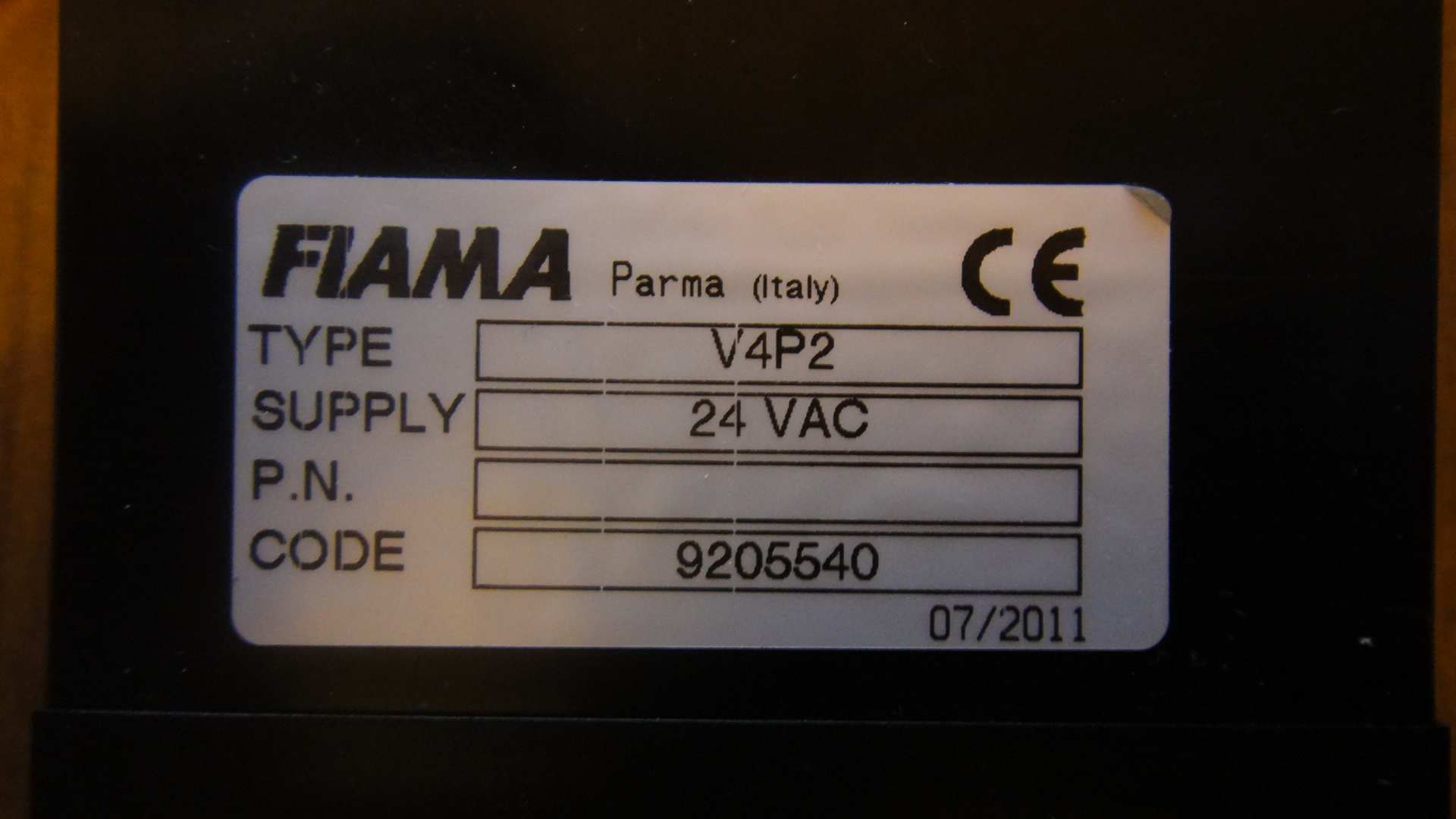

Подобного добра много ставится в деревянных калибровально-шлифовальных станках. Там толщина обработки задается подвижным столом, а положение стола отслеживается по линейному переменному резистору. К нему прикручен готовый контроллер, в который вводятся значения требуемого положения и он крутит/включает мотор для достижения заданного положения. Стоит вроде не очень дорого, постараюсь уточнить название и цену, если интересно.

Нашел фото устройства. Резистор может быть практи,ески любой длины.
DSC01191.JPG (3620 просмотров) <a class='original' href='./download/file.php?id=21825&mode=view' target=_blank>Загрузить оригинал (720.05 КБ)</a>
DSC01161.JPG (3620 просмотров) <a class='original' href='./download/file.php?id=21826&mode=view' target=_blank>Загрузить оригинал (815.74 КБ)</a>
DSC01159.JPG (3620 просмотров) <a class='original' href='./download/file.php?id=21827&mode=view' target=_blank>Загрузить оригинал (893.63 КБ)</a>
