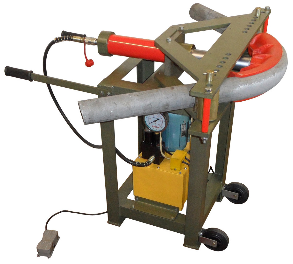

Имеется гидравлический самодельный трубогиб с электроприводом, такого типа как на картинке
сейчас угол гиба задается с помощью подвижного упора, включающего концевик. Гнем трубу в основном по 11 разным углам, для этого на рейке с упором нанесены риски. Но каждый новый угол надо перепроверять и перенастраивать, а это очень долго и мучительно, т.к. первые 3-5 труб надо переделывать всегда :( , поэтому и хочется его модернизировать. А именно задание угла гиба (мб не угла, а просто расстояние, которое пройдет поршень), важно повысить точность
есть идея поставить энкодер и зубчатую рейку, но не знаю, чем считывать данные и задавать угол (расстояние)... мб плк какие или еще что-то. проблема с энкодером еще в том, что поршень при отъезда назад может вернуться на разное расстояние и тогда энкодер не подойдет.
посоветуйте, пожалуйста, какое-то решение, может быть и не с энкодером... но чтобы не пришлось переделывать пол станка ;)

Ход штока гидроцилиндра?

aftaev писал(а):Ход штока гидроцилиндра?
ход сектора, который непосредственно давит на трубу

нет, концевой всегда на своем месте, а двигается упор, воздействующий на концевик. этот упор ходит по рейке длинною в шток, а рейка приварена к сектору. если передвинуть упор ближе к сектору то угол маленький, если отодвинуть ближе к цилиндру, то угол больше ) вроде должно быть понятно, о чем я говорю ;)

Nick писал(а):Это то понятно. Непонятно, почему с первого раза не попадаешь?
ну потому-что даш больше на 1мм и все, трубу перегнул ) надо выравнивать, поэтому стараемся дать на 1мм меньше, меряем с образцом - недогнули, добавляем 1мм, догинаем, потом смотрим - перегнули, даем на 0,5мм меньше, ставим новую трубу и тд.
ну и это не все, еще просто хочется кнопки нажимать :D риски на рейке стираются, добавляются, хрен поймешь что-где, можно и ошибиться. Можно подписать, кончено, но будет мелко и наляписто, а гнуть приходится по 100500 труб

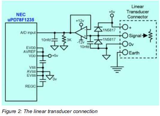

энкодеры, линейки, риски.... Мне кажется, тут самое место линейным датчикам вот такого типа http://www.directindustry.com/prod/gefr ... 35229.html
По факту это достаточно точный переменный резистор. На концы даем стабилизированное напряжение, например +5в. Снимаем со среднего контакта через еще одно сопротивление (на всяк случай) напряжение и заводим его в ардуинку в аналоговый вход и спокойно расчитываем текущее положение датчика. Датчик в данном случае будет как-бы пропорциональным делителем напряжения. ниже пример для размышления.
The-linear-transducer-connection.jpg (4012 просмотров) <a class='original' href='./download/file.php?id=21635&mode=view' target=_blank>Загрузить оригинал (19.02 КБ)</a>

mhael писал(а): На концы даем стабилизированное напряжение, например +10в. Снимаем со среднего контакта через еще одно сопротивление напряжение и заводим его в ардуинку в аналоговый вход и спокойно расчитываем текущее положение датчика.
А разрешения АЦП хватит?

Nick писал(а): А разрешения АЦП хватит?
а сколько надо? 10-битный АЦП на длине в 500мм дает дискретность в <0,5мм. Хватит?
