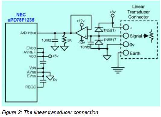

энкодеры, линейки, риски.... Мне кажется, тут самое место линейным датчикам вот такого типа http://www.directindustry.com/prod/gefr ... 35229.html
По факту это достаточно точный переменный резистор. На концы даем стабилизированное напряжение, например +5в. Снимаем со среднего контакта через еще одно сопротивление (на всяк случай) напряжение и заводим его в ардуинку в аналоговый вход и спокойно расчитываем текущее положение датчика. Датчик в данном случае будет как-бы пропорциональным делителем напряжения. ниже пример для размышления.
The-linear-transducer-connection.jpg (3775 просмотров) <a class='original' href='./download/file.php?id=21635&mode=view' target=_blank>Загрузить оригинал (19.02 КБ)</a>

mhael писал(а): На концы даем стабилизированное напряжение, например +10в. Снимаем со среднего контакта через еще одно сопротивление напряжение и заводим его в ардуинку в аналоговый вход и спокойно расчитываем текущее положение датчика.
А разрешения АЦП хватит?

Nick писал(а): А разрешения АЦП хватит?
а сколько надо? 10-битный АЦП на длине в 500мм дает дискретность в <0,5мм. Хватит?
