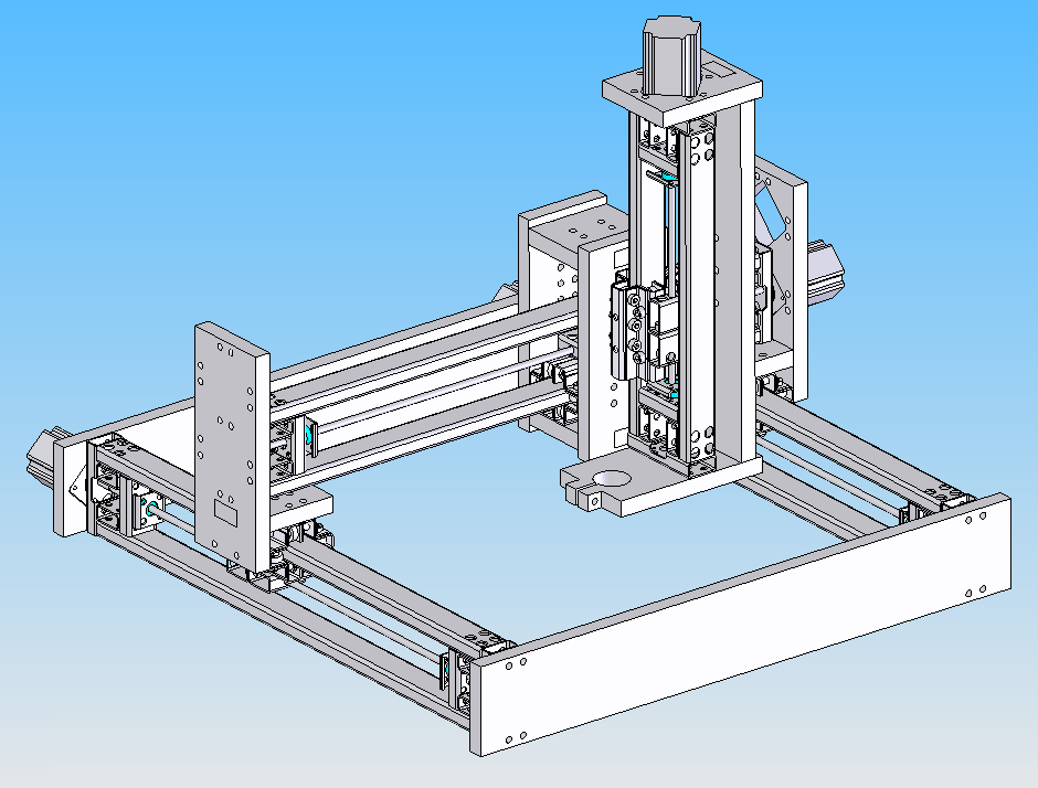

Цель - создание портального фрезера с применением модулей линейного перемещения типа "трансклюкатор".
Назначение фрезера - отработка программно-технических решений проекта GIGAMESH NC, проверка работоспособности конструкции трансклюкаторов и последовательное изготовление деталей для их апгрейда и других роботов (станков с параллельными кинематическими связями).
Обрабатываемые материалы - пенополистирол, дерево, аллюминий (без фанатизма).
Вводные: фрезер Metabo FME 737, стеклотекстолитовая плита толщиной 25мм, три трансклюкатора с моторами FL60STH86, три драйвера G210. Кроме того: две каретки для трансклюкаторов ранних конструкций, моторы от Роботронов, три драйвера L297-L298-L6210, куча прочего барахла...
Размеры рабочего поля по XY: ориентировочно 500х500мм, ход по оси Z: 100-200мм.
Вобчем пока такой конструктив нарисовался:
ПТ 1.PNG (12153 просмотра) <a class='original' href='./download/file.php?id=2600&mode=view' target=_blank>Загрузить оригинал (67.36 КБ)</a>
ПТ2.PNG (12153 просмотра) <a class='original' href='./download/file.php?id=2601&mode=view' target=_blank>Загрузить оригинал (65.34 КБ)</a>
ПТ3.PNG (12153 просмотра) <a class='original' href='./download/file.php?id=2602&mode=view' target=_blank>Загрузить оригинал (57.62 КБ)</a>
ПТ4.PNG (12153 просмотра) <a class='original' href='./download/file.php?id=2603&mode=view' target=_blank>Загрузить оригинал (37.59 КБ)</a>
Есть какие замечания или идеи, товарищи?
Самому не очень нравится расположение каретки Z, а именно слишком высоко располагается крепление каретки - получается большой рычаг на кручение каретки Y. )bw3(

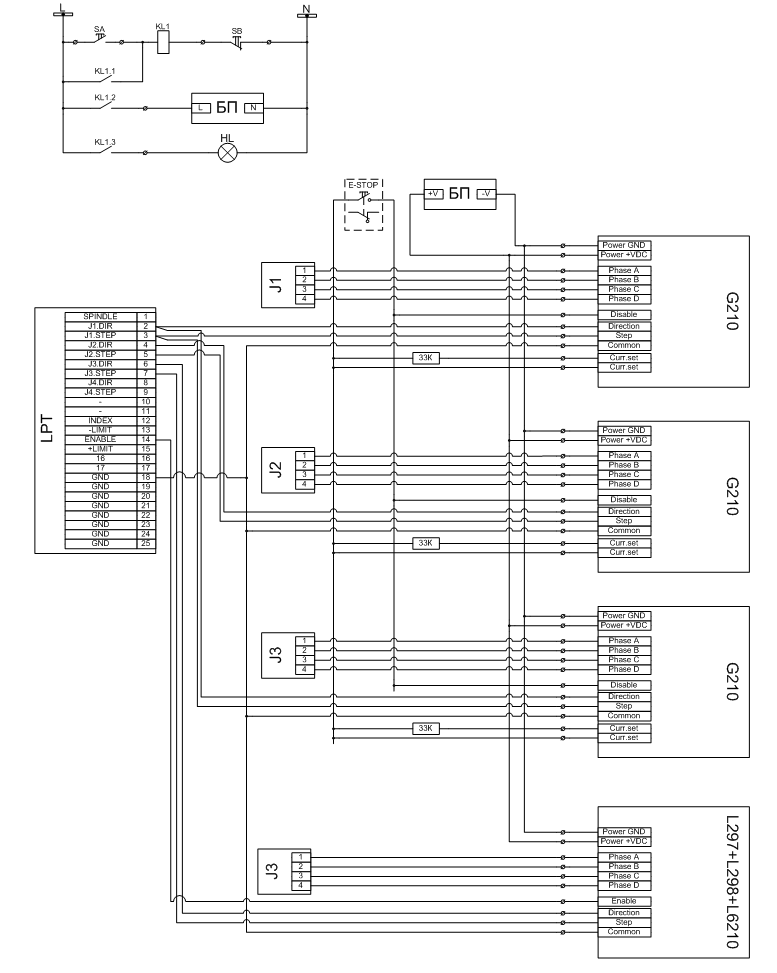

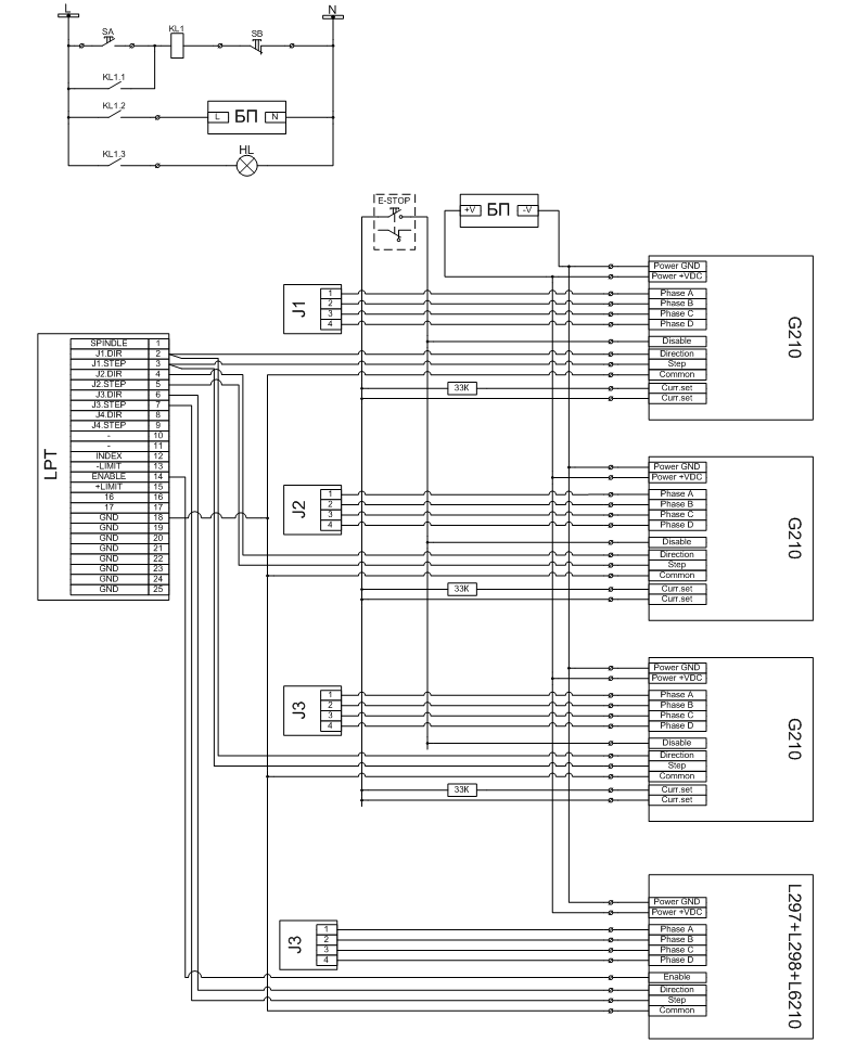

Схема силовой части и распайка LPT-порта:
Схема.png (12027 просмотров) <a class='original' href='./download/file.php?id=2633&mode=view' target=_blank>Загрузить оригинал (66.23 КБ)</a>

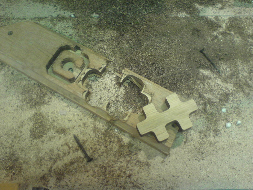

Сделал вот сувенирчик жене
черновая обработка:
DSC06542_resize.JPG (11979 просмотров) <a class='original' href='./download/file.php?id=2653&mode=view' target=_blank>Загрузить оригинал (172.04 КБ)</a>
чистовая:
DSC06544_resize.JPG (11979 просмотров) <a class='original' href='./download/file.php?id=2654&mode=view' target=_blank>Загрузить оригинал (162 КБ)</a>
результат:
DSC06547_resize.JPG (11979 просмотров) <a class='original' href='./download/file.php?id=2655&mode=view' target=_blank>Загрузить оригинал (105.65 КБ)</a>

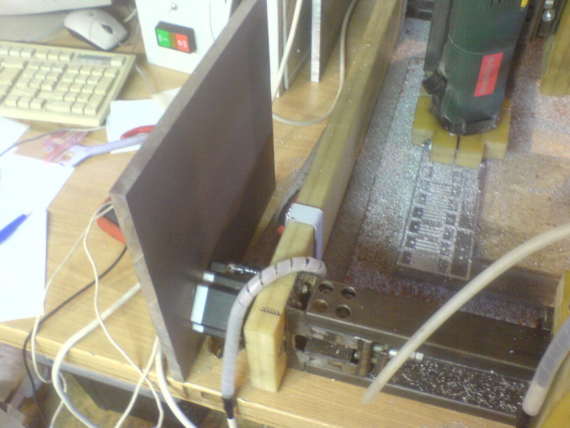

Думал, думал как выставить вертикальность шпинделя и придумал:
DSC06551_resize.JPG (11979 просмотров) <a class='original' href='./download/file.php?id=2658&mode=view' target=_blank>Загрузить оригинал (100.48 КБ)</a>
DSC06552_resize.JPG (11979 просмотров) <a class='original' href='./download/file.php?id=2659&mode=view' target=_blank>Загрузить оригинал (101.07 КБ)</a>
дальше фрезерну стол, а потом опять выставлю

spike писал(а):Думал, думал как выставить вертикальность шпинделя и придумал
Спасибо за идею!

DSC06692_измен.размер.JPG (8919 просмотров) <a class='original' href='./download/file.php?id=2855&mode=view' target=_blank>Загрузить оригинал (209.95 КБ)</a>
DSC06695_измен.размер.JPG (8919 просмотров) <a class='original' href='./download/file.php?id=2852&mode=view' target=_blank>Загрузить оригинал (237.42 КБ)</a>
прям из под станка, заусенцы есть, поэтому кажется что кривые пазы, на самом деле идеальные. Это будут зажимы для ремня, фирмовые, причем менее нам подходящие, стоят по 20 евров штучка, вот такая вот экономия.
