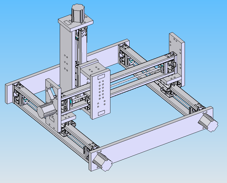

Цель - создание портального фрезера с применением модулей линейного перемещения типа "трансклюкатор".
Назначение фрезера - отработка программно-технических решений проекта GIGAMESH NC, проверка работоспособности конструкции трансклюкаторов и последовательное изготовление деталей для их апгрейда и других роботов (станков с параллельными кинематическими связями).
Обрабатываемые материалы - пенополистирол, дерево, аллюминий (без фанатизма).
Вводные: фрезер Metabo FME 737, стеклотекстолитовая плита толщиной 25мм, три трансклюкатора с моторами FL60STH86, три драйвера G210. Кроме того: две каретки для трансклюкаторов ранних конструкций, моторы от Роботронов, три драйвера L297-L298-L6210, куча прочего барахла...
Размеры рабочего поля по XY: ориентировочно 500х500мм, ход по оси Z: 100-200мм.
Вобчем пока такой конструктив нарисовался:
ПТ 1.PNG (12054 просмотра) <a class='original' href='./download/file.php?id=2600&mode=view' target=_blank>Загрузить оригинал (67.36 КБ)</a>
ПТ2.PNG (12054 просмотра) <a class='original' href='./download/file.php?id=2601&mode=view' target=_blank>Загрузить оригинал (65.34 КБ)</a>
ПТ3.PNG (12054 просмотра) <a class='original' href='./download/file.php?id=2602&mode=view' target=_blank>Загрузить оригинал (57.62 КБ)</a>
ПТ4.PNG (12054 просмотра) <a class='original' href='./download/file.php?id=2603&mode=view' target=_blank>Загрузить оригинал (37.59 КБ)</a>
Есть какие замечания или идеи, товарищи?
Самому не очень нравится расположение каретки Z, а именно слишком высоко располагается крепление каретки - получается большой рычаг на кручение каретки Y. )bw3(

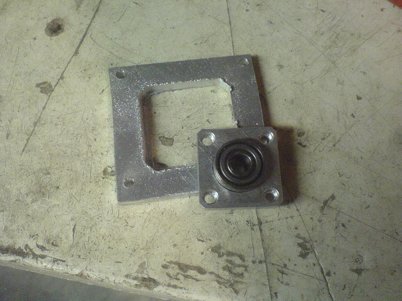

Кстати, подшипники на трансклюкаторе Z поставил по такой схеме:
DSCN5638_r_resize.jpg (11969 просмотров) <a class='original' href='./download/file.php?id=2623&mode=view' target=_blank>Загрузить оригинал (175.5 КБ)</a>
Нижняя гайка "законтрена" Threadlock`ом красным (типа неразборным), посмотрим как будет держать...
DSCN5640_r_resize.jpg (11969 просмотров) <a class='original' href='./download/file.php?id=2625&mode=view' target=_blank>Загрузить оригинал (166.47 КБ)</a>
... нормалек.

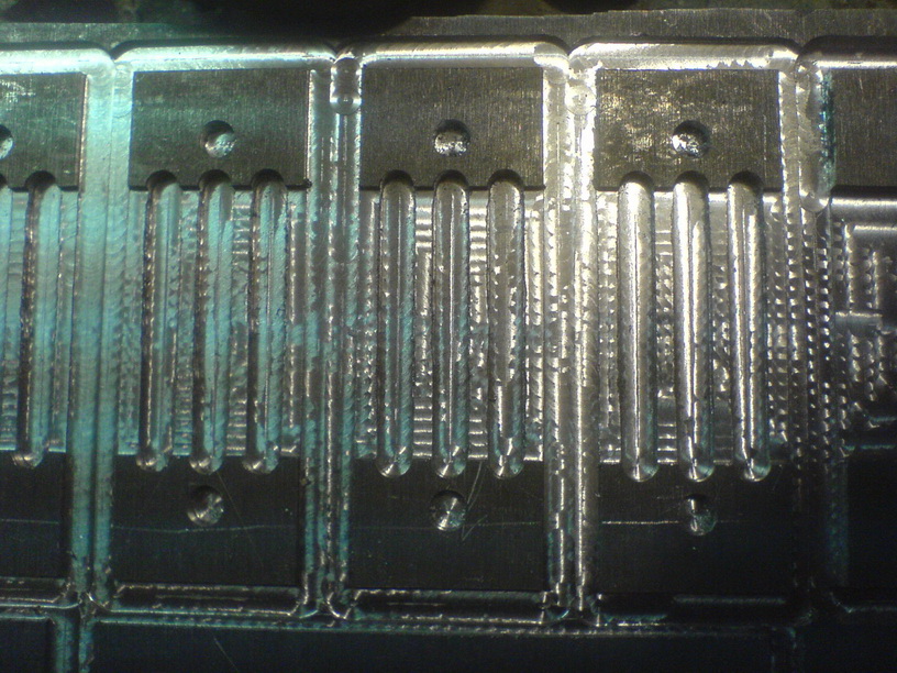

Нормальная фреза твердосплавная, нормальный привод оси Z, ну и вот результат:
DSC06644_измен.размер.JPG (10852 просмотра) <a class='original' href='./download/file.php?id=2799&mode=view' target=_blank>Загрузить оригинал (237.17 КБ)</a>
DSC06645_измен.размер.JPG (10852 просмотра) <a class='original' href='./download/file.php?id=2800&mode=view' target=_blank>Загрузить оригинал (229.49 КБ)</a>
Обработка под управлением GIGAMESH 2H, подача до 0.3 м/мин, без СОЖ, 0.25мм в глубину за проход, с чистовой обработкой припуска 0.1 мм на стенках. Время обработки, что-то около 40 минут.
Погрешности: +0.05 мм на диаметре и примерно столько же на внешних размерах. Поверхность обработки не слишком чистая, имеется небольшой наклеп.

DSC06692_измен.размер.JPG (8820 просмотров) <a class='original' href='./download/file.php?id=2855&mode=view' target=_blank>Загрузить оригинал (209.95 КБ)</a>
DSC06695_измен.размер.JPG (8820 просмотров) <a class='original' href='./download/file.php?id=2852&mode=view' target=_blank>Загрузить оригинал (237.42 КБ)</a>
прям из под станка, заусенцы есть, поэтому кажется что кривые пазы, на самом деле идеальные. Это будут зажимы для ремня, фирмовые, причем менее нам подходящие, стоят по 20 евров штучка, вот такая вот экономия.
