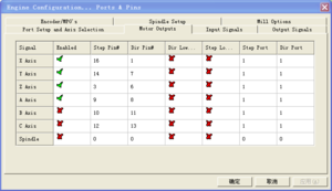

Что-то я не вижу в мануале сигнала Cstep потому похоже и не ездит... попробуй 9-й пин

в доке на на картинке №5 (Fig.5) четко видно какие порты прописаны, там только ось не С а А стоит пин на Step там как раз 9.
если он выстовлял пины по картинке то проблема не в этом 9м пине.
Не включайте пока входы концивиков (10,11,12) Вы скорее всего проверяете контроллер и двигателя не на стонке с концевиками. А на столе. А вот 13 пин EStop включите обязательно и так как на картинке. Галочка на Active Low обязательно если у вас 13 пин не замкнут на минус.

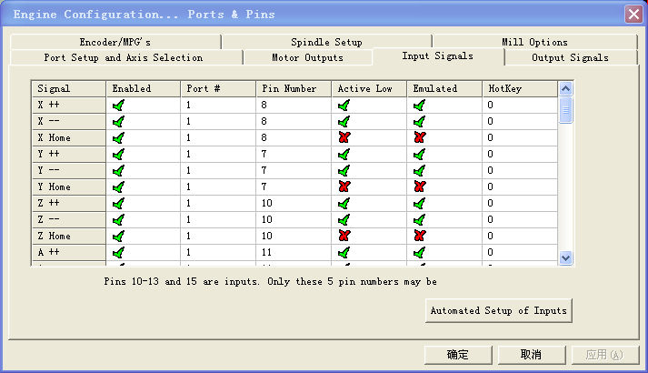

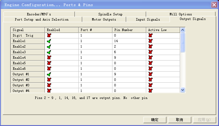

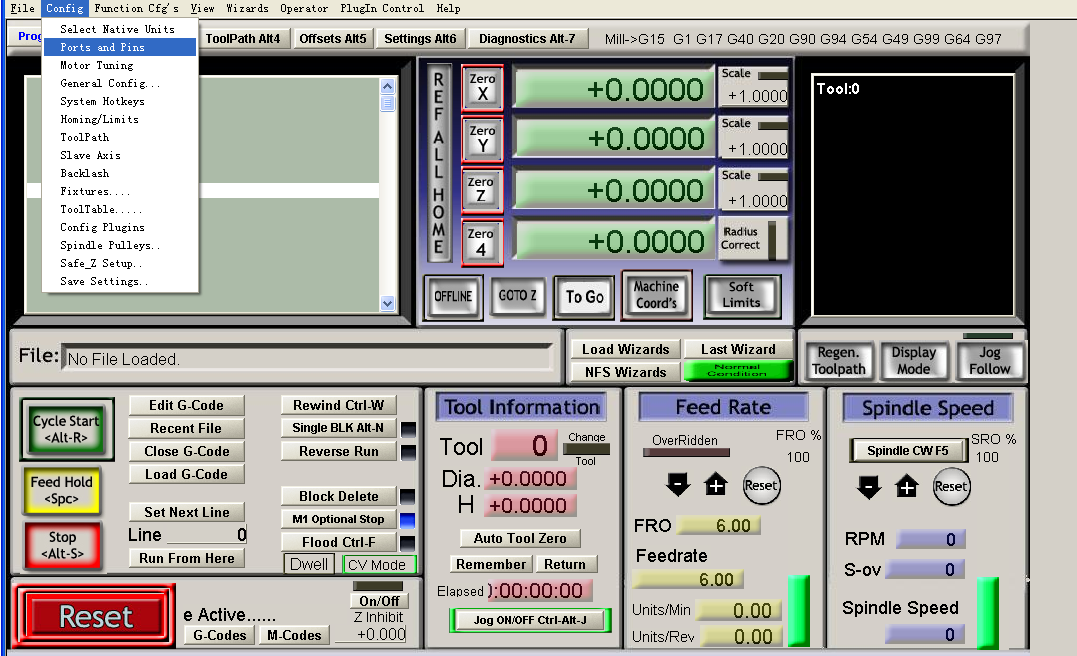

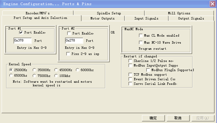

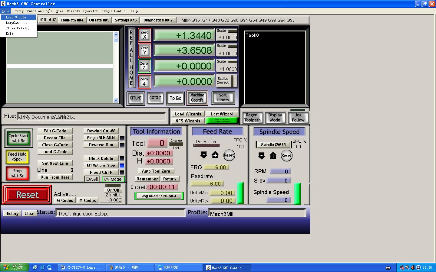

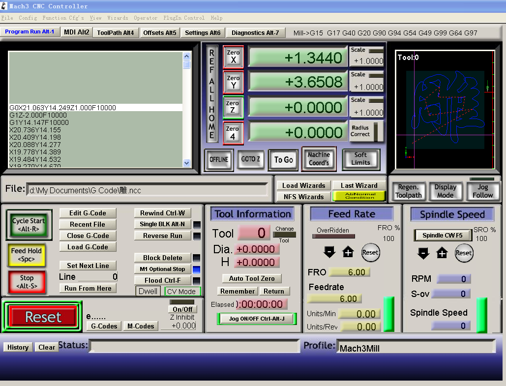

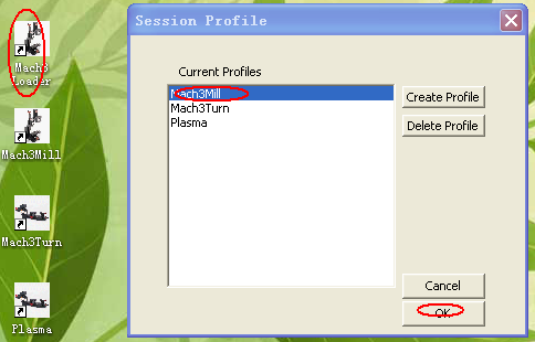

Ну двинем дальше. Получил от продавца письмо в котором он выслал настройки контролера. я получил разрыв мозга пытаясь понять хоть что ни будь.
Потом , перекрестясь решил попробовать.
Теперь не вижу работы оси Y.
Не смог увидеть зависимости распиновки и настроек от продавца (от техника который и прислал скриншоты настроек).
Мною были испробованы эти варианты настроек. Как и сообщил выше не увидел работу оси Y. мои скрины в докфайлах 2 версии проб.

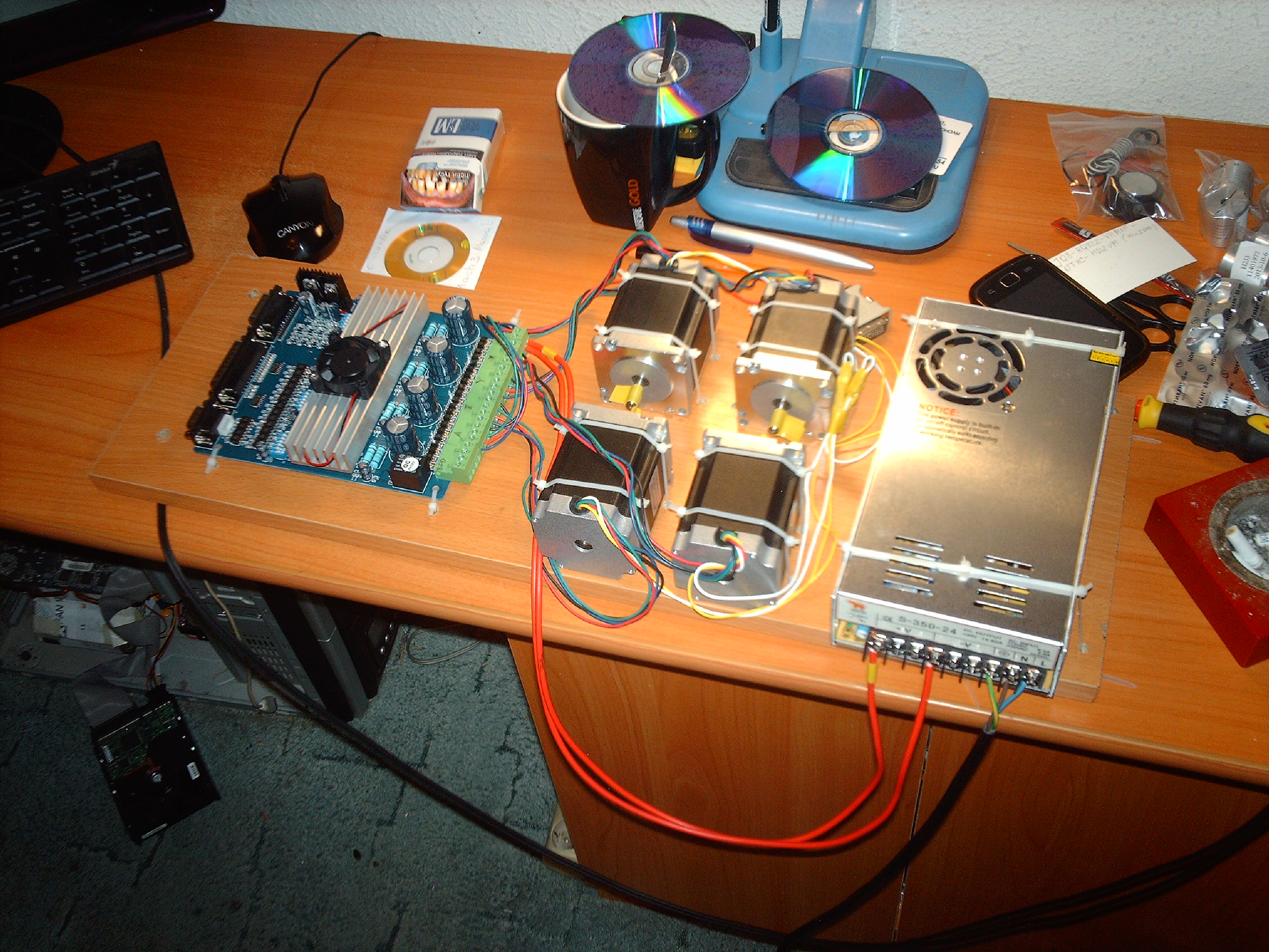

Макетная доска ))) (2550 просмотров) <a class='original' href='./download/file.php?id=21029&mode=view' target=_blank>Загрузить оригинал (1.27 МБ)</a>
Макетная доска )))

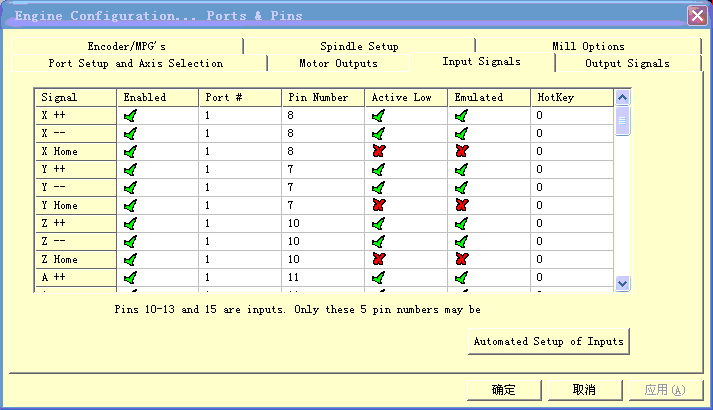

Re: Проблема с китайским набором на TB6560

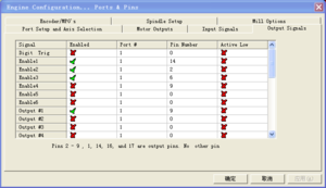

А чего Enable4 в нуле??? Ставь в 1.
Uborevich
Сообщения: 11
Зарегистрирован: 15 ноя 2013, 01:57
Сообщение Uborevich »
Nick писал(а):А чего Enable4 в нуле??? Ставь в 1.
где? что то не вижу, или глаз замылен уже?
аааа. так это у китайца так. пробовал галку ставить - ничего не меняется. ось Y не крутит.
Последний раз редактировалось Uborevich 15 ноя 2013, 20:16, всего редактировалось 2 раза.
3-е снизу изображение.
Вообще покажи лучше не что китаец прислал, а что у тебя...

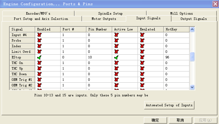

А нашел, твои есть в doc...

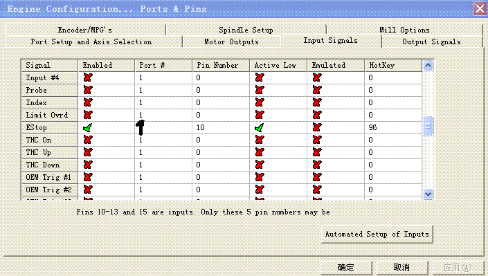

А чего estop на port 0?
И попробуй у enable4 на последней картинке знак поменять...
И вообще почему он у тебя на том же пине, что и step...
там в обоих случаях estop стоит 10
portoskansk
Сообщения: 104
Зарегистрирован: 25 сен 2013, 03:40
Репутация: 10
Откуда: Канск
Сообщение portoskansk »
Uborevich писал(а):там в обоих случаях estop стоит 10
порт не указан. вместо 0 нужно 1 ставить.
Пробовал порт 1 ставить вместо 0 в estop. Контролер не заводится. в enable4 галка active low ничего не меняет. ( так же не работает ось Y.
portoskansk
Сообщения: 104
Репутация: 10
Откуда: Канск
конечно не заведется. у тебяж 10 пин разомкнут. Галочка на Active Low поставте.
Uborevich
Сообщения: 11
portoskansk писал(а):конечно не заведется. у тебяж 10 пин разомкнут. Галочка на Active Low поставте.
ага, завелся после вашего совета, но ось Y пока молчит.

на вкладке input signals снеми все галочки кроме estop там оставь все как есть. и проверь.

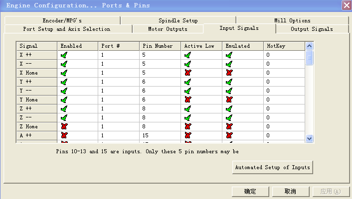

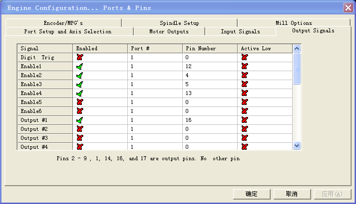

Вроде все тоже самое прислали.
Здесь так должно быть. и вместо 10 должно быть 13 если соответствовать распиновки в мануале. (3026 просмотров) <a class='original' href='./download/file.php?id=21344&mode=view' target=_blank>Загрузить оригинал (21.63 КБ)</a>
Последний раз редактировалось portoskansk 20 ноя 2013, 12:13, всего редактировалось 1 раз.

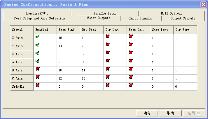

здесь тоже все не софподает с маналом.
