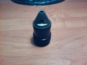

Объектив для фокусировки излучения лазера с соплом для продувки места обработки.
объектив2.jpg (4712 просмотров) <a class='original' href='./download/file.php?id=20751&mode=view' target=_blank>Загрузить оригинал (2.09 МБ)</a>

aftaev писал(а):на что лазер способен?
Как сказать.. Параметры излучения будут 0.8дж при длительности импульса 200-400мкс, в зависимости от деталек в разрядном контуре. Т.е имеем импульсную мощность до 4квт, непрерывная мощность получается всего 8вт :) Будет делать дырки в разных материалах, гравировать, хз что еще, не сильно его гонял и мало что пробовал. На стали оставляет следы, если долго долбить в одну точку то получается небольшой кратер. Излучение этого лазера очень хорошо поглощается всякой органикой, пластики(не все), древесина, кожа, живая тоже :). В принципе с такой импульсной мощностью при фокусировке в пятно 0.1мм мы получаем очень высокую плотность мощности, что позволит плавить/испарять многие материалы, но в объемах десятых/сотых долей кубического миллиметра за импульс.
