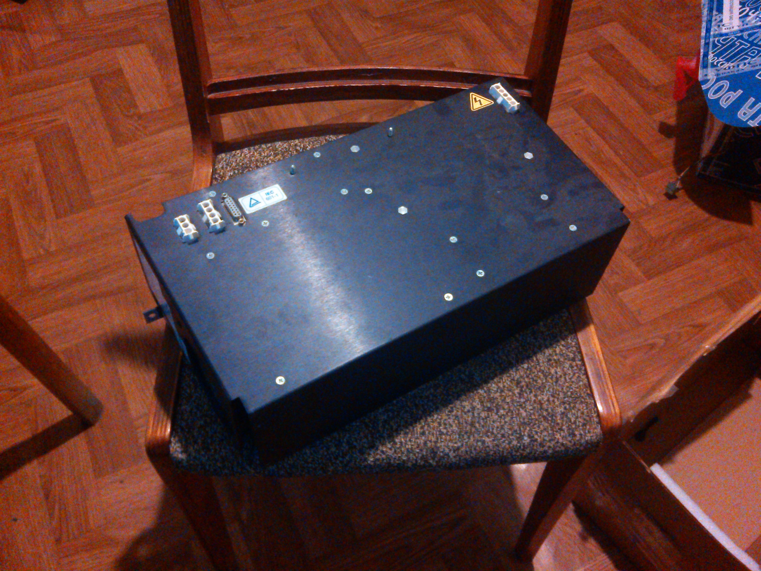

Блок зарядки конденсаторов с регулируемым выходным напряжением, до 1.5Кв 1.7А, 24В 8А. Новый.
зарядник.jpg (4685 просмотров) <a class='original' href='./download/file.php?id=20748&mode=view' target=_blank>Загрузить оригинал (1.64 МБ)</a>

К блоку зарядки есть подробное руководство на английском с указанием режимов работы, назначении выводов, списком ошибок и пр.
документ.jpg (4685 просмотров) <a class='original' href='./download/file.php?id=20747&mode=view' target=_blank>Загрузить оригинал (1.64 МБ)</a>
Имея небольшие знания в электрике и большую осторожность при работе с высоковольтными штуками можно все это подключить друг к другу и пользоваться лазером для разных технологических целей.
