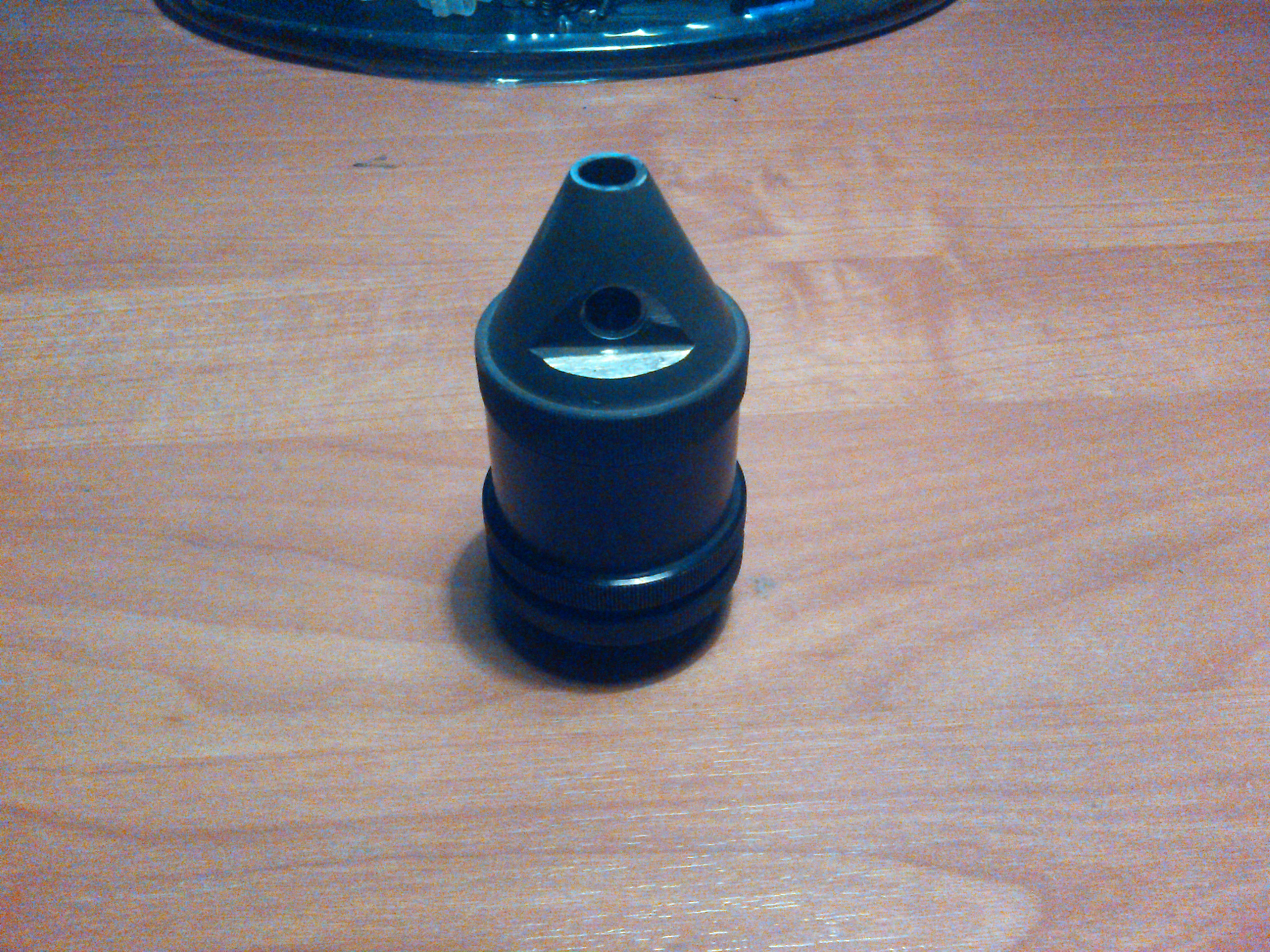

Объектив для фокусировки излучения лазера с соплом для продувки места обработки.
