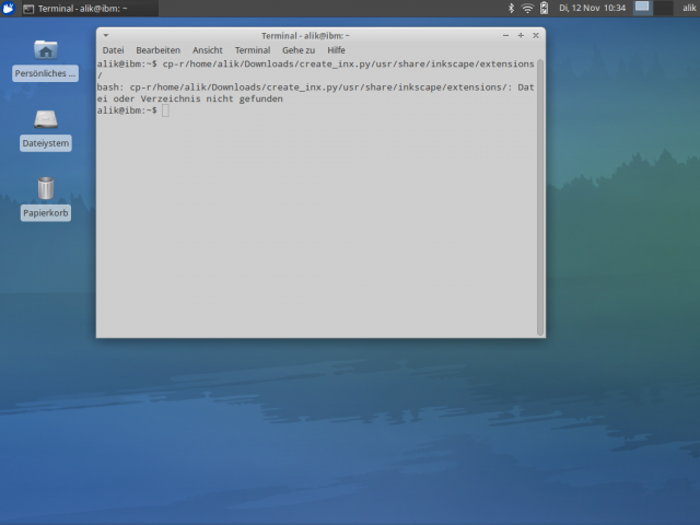

вставил в локальную папку пользователя: ~/.config/inkscape/extensions/
в меню появилось Gcodetools-dev, а оций никаких нет
Re: Gcodetools - plug-in Inkscape для экспорта в Gcode
Каких опций?
Выполнил python create_inx.py???
alik04
Сообщения: 66
Зарегистрирован: 17 май 2012, 13:51
Сообщение alik04 »
Да.
Правой кнопкой мыши нажал на файл, вышло окно в нем выбрал Python открылись еще 12 орднеро
их перенес в /.config/inkscape/extensions/

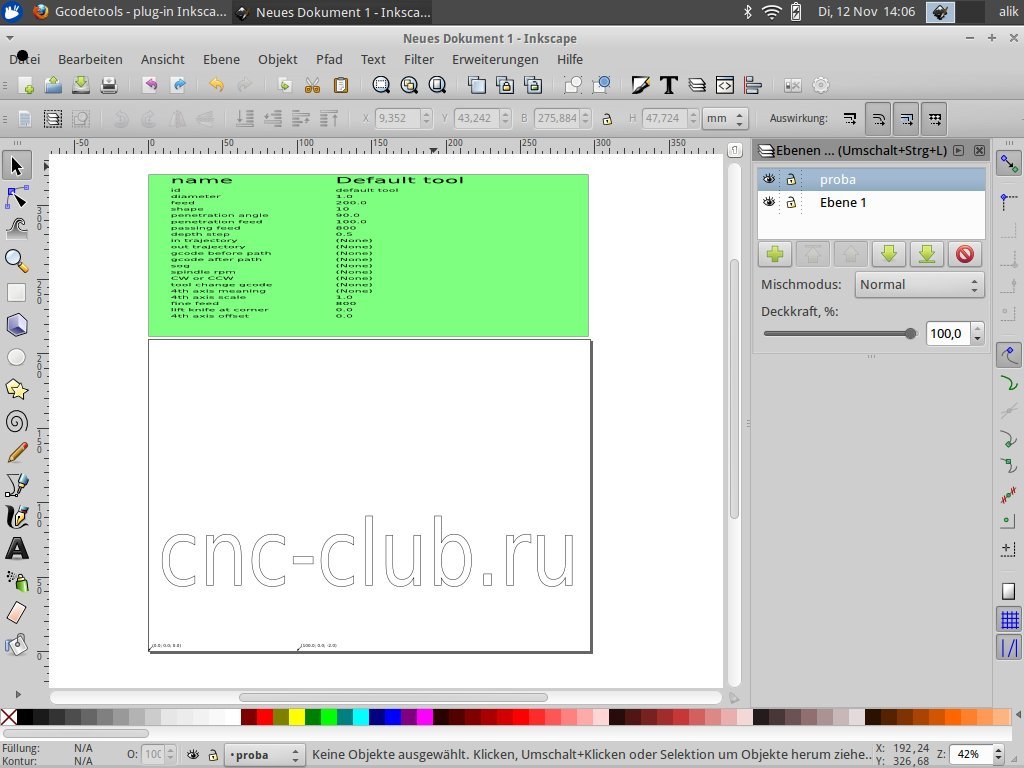

Сообщение alik04 »

Кажется, явно нет пробелов в приведённом скриншоте.
Inkscape-spacebars.png (4177 просмотров) <a class='original' href='./download/file.php?id=20871&mode=view' target=_blank>Загрузить оригинал (18.46 КБ)</a>
cp-r написано без пробелов! Причем вообще без пробелов! Пробелы нужны!
cp пробел -r пробел [что копировать] пробел [куда копировать]
PS да и команда не та! Надо копировать все файлы с расширением .inx и .py

Nick.
спасибо, закинул файлы с "py" все появилось.
A через терминал не получается пишет нет прав.
Все правильно. Надо еще sudo дописать. Т.е. выполнить от имени администратора.

пробую видео урок с 21стр. все повторяю как там делают,а в конце не появляются стрелочки направления обработки.
Что может быть?
alik04 писал(а):пробую видео урок с 21стр. все повторяю как там делают,а в конце не появляются стрелочки направления обработки.
Что может быть?
А какую-нибудь ошибку выдает?
Сообщение alik04 »
нет
выходят 2 окошка во втором подтверждаешь "ок" и все.
Сообщение alik04 »
This extension works with Paths and Dynamic Offsets and groups of them only! All other objects will be ignored!
Solution 1: press Path->Object to path or Shift+Ctrl+C.
Solution 2: Path->Dynamic offset or Ctrl+J.
Solution 3: export all contours to PostScript level 2 (File->Save As->.ps) and File->Import this file.
No paths are selected! Trying to work on all available paths.
Can not write to specified file!
/home/output_0001.ngc
неполучается с фото
Bildschirmfoto - 12.11.2013 - 14:07:02.png является недопустимым именем файла.
Нужно зайти во вкладочку настройки Preferences и в путь выходного файла ("Directory") вместо /home написать:
/home/alik

вот что в нем
0,2.png (4144 просмотра) <a class='original' href='./download/file.php?id=20877&mode=view' target=_blank>Загрузить оригинал (248.39 КБ)</a>
alik04
Сообщения: 66
Сообщение alik04 »
получилось
спасибо всем
