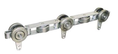

Сообщения: 21923
nik1 писал(а):Не совсем догоню, как тогда звенья которые сгибаются в вертикальной части , будут проходить по звездочке ?
Если патроны вставлять в звенья, то размер звена будет около 20 мм длиной, не хилая цепочка :)
Примерно такая цепь:
ck02.jpg (3138 просмотров) <a class='original' href='./download/file.php?id=20076&mode=view' target=_blank>Загрузить оригинал (13.95 КБ)</a>
На звёздочке сделать зубья так, чтобы они входили не в каждое звено, а через одно, чётное или не чётное - как будет удобнее делать.
Или ещё вариант: изогнуть например из швеллера рельсу нужной конфигурации, на неё надеть вагончики - держатели патронов, соединить иих в замкнутый "паровозик" любым подвижным способом, хоть верёвочками. :)
