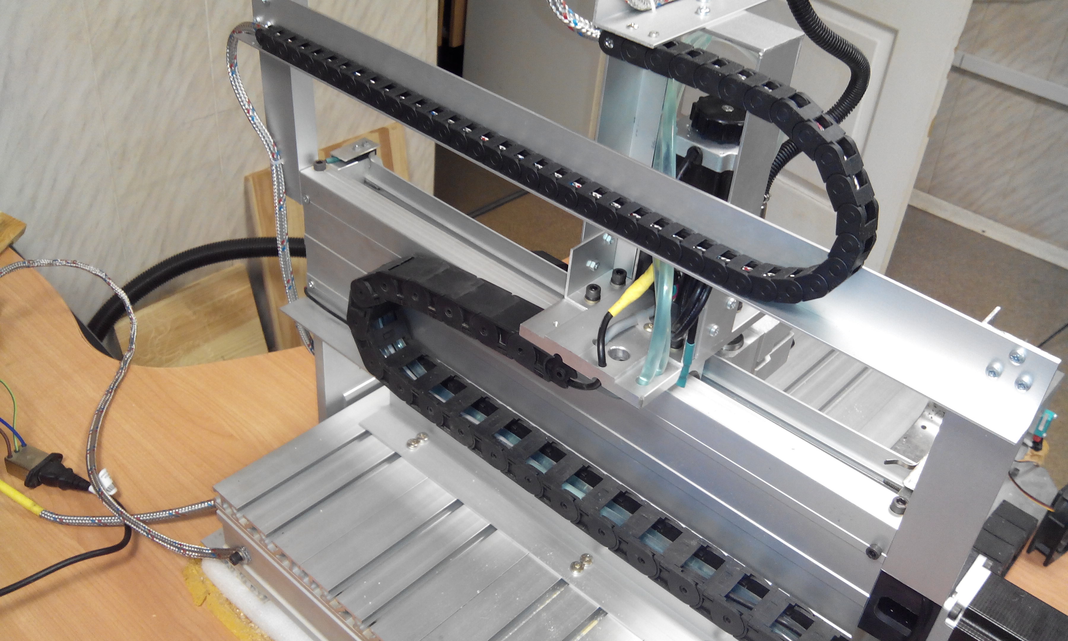

2014-07-15 18.57.52.jpg (14605 просмотров) <a class='original' href='./download/file.php?id=30866&mode=view' target=_blank>Загрузить оригинал (819.82 КБ)</a>
2014-07-15 18.58.11.jpg (14605 просмотров) <a class='original' href='./download/file.php?id=30867&mode=view' target=_blank>Загрузить оригинал (921.57 КБ)</a>
Заземлил посредством общедомовой земли (недавно делали капремонт дома, земля точно есть), сразу стали нормально работать концевики.
Основная проблема, как казалось, была в наводке от питания шпинделя. Кабель питания убрал в экран, все заземлил, на выходе получаю

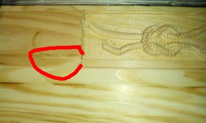

Двигатель тупо замирает при движении в минул по оси Х на секунду мб, и потом начинает двигаться дальше.
Настройки драйвера? Двигателя местами менял, не помогло. Завтра попробую драйвера сами местами поменять, может драйвер глючит?
Долго гуглил, нашел похожую тему на другом форуме, но там тема оборвалась без решения...
зы долго искал экранированный силовой провод - фиг найдешь :( в итоге осенило на хозяйственно рынке... покупаем водопроводный шланг в броне, на картинке видно какой :) с одной стороны отрезаем разъем, с другой надрезаем оплетку, выдергиваем резинку, и не много секса с протаскиванием кабеля в оплетку, и получаем экранированный силовой провод :D
мб кому пригодится

Что-то ничего не помогает(
Переустановил винду полность, оптимизировал под матч... все-равно
2014-08-15 14.31.27 copy.jpg (14480 просмотров) <a class='original' href='./download/file.php?id=32052&mode=view' target=_blank>Загрузить оригинал (319.61 КБ)</a>
у кого какие соображения еще есть?
