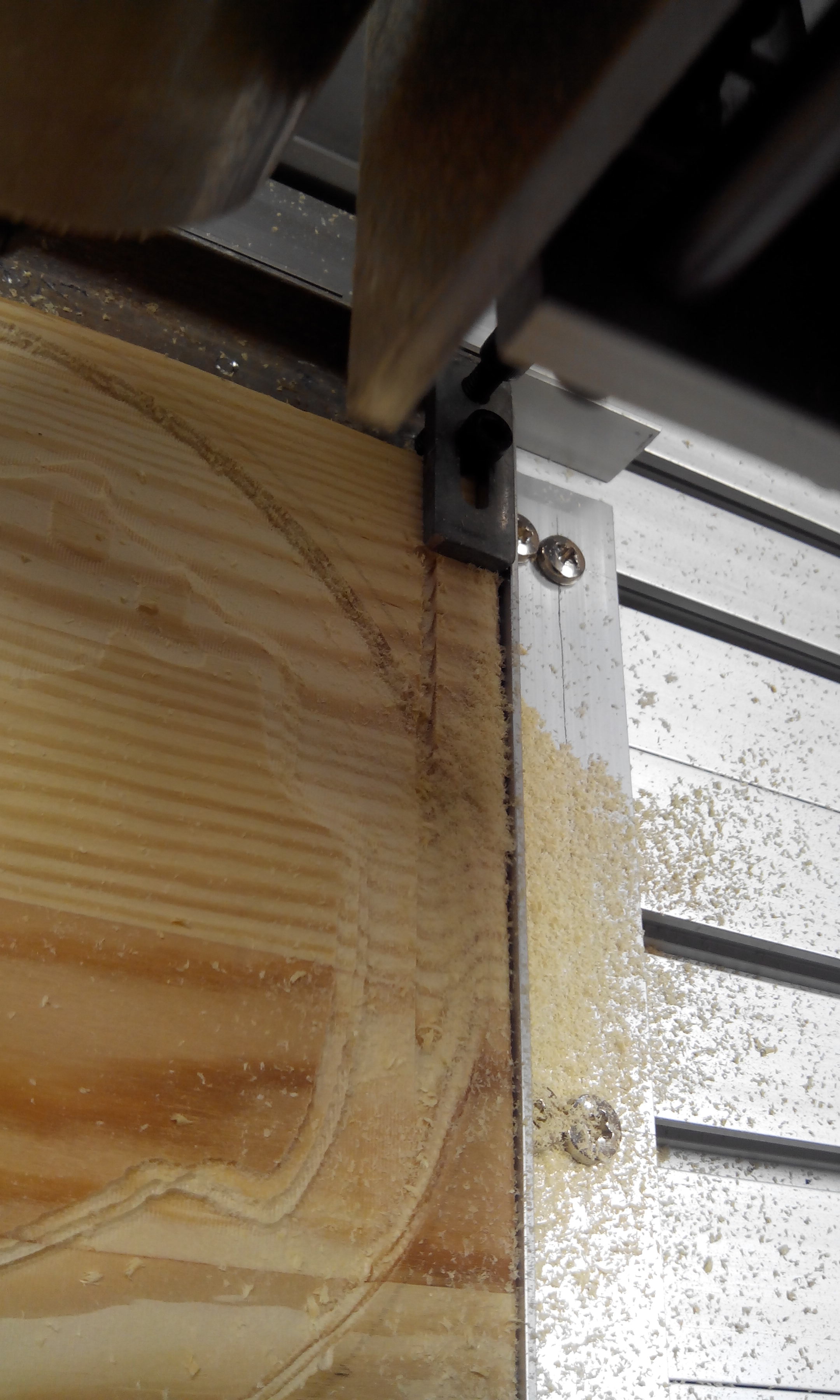

резал кривые - все ок, схождение как надо, не куда не уходит, или мало резал или срыв только на растре... попробую профильтровать питание насоса

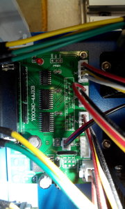

А что за драйверы, какая опторазвязка?
Может быть и тебя драйверы на TB6560 и слишком большая емкость частотозадающих конденсаторов?
Или режим спада тока неправильно выставлен?

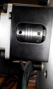

И если муфты тоже спиральные - то это может создавать резонансные колебания, и моторы могут срываться на определенных частотах.

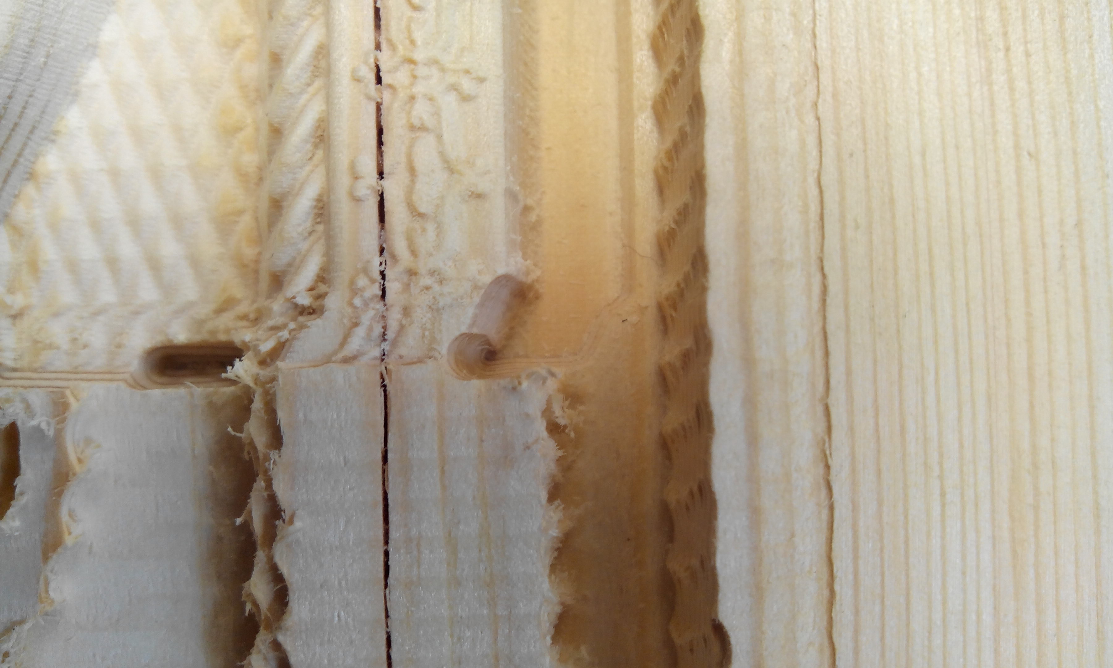

michael-yurov писал(а):А у тебя именно срывается (т.е. сразу на существенное расстояние)
именно так
2013-08-31 18.47.03.jpg (18040 просмотров) <a class='original' href='./download/file.php?id=18181&sid=7d70c7eed8dd6b30e32d64301fa7eb91&mode=view' target=_blank>Загрузить оригинал (793.19 КБ)</a>

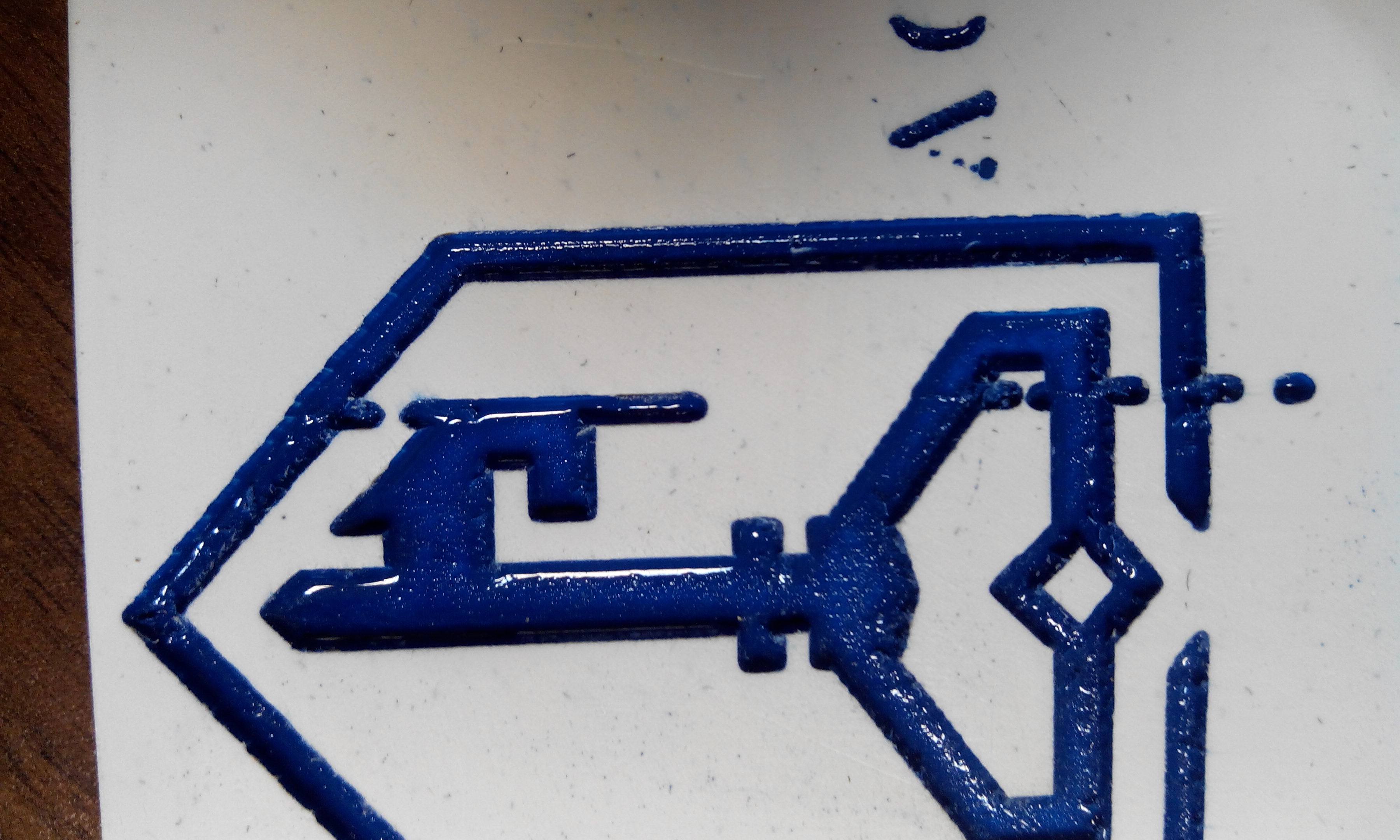

но вот посмотрел следующую вещь, и чет не могу понять как так получилось, вроде бы плавный съезд, но в одном месте, по Y дальше не видно срыва, но с увеличением X он четко просматривается....
2013-08-31 18.46.11.jpg (18040 просмотров) <a class='original' href='./download/file.php?id=18180&sid=7d70c7eed8dd6b30e32d64301fa7eb91&mode=view' target=_blank>Загрузить оригинал (689.44 КБ)</a>

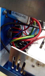

michael-yurov писал(а):А что за драйверы, какая опторазвязка?
2013-08-31 18.34.36.jpg (18040 просмотров) <a class='original' href='./download/file.php?id=18171&sid=7d70c7eed8dd6b30e32d64301fa7eb91&mode=view' target=_blank>Загрузить оригинал (1.04 МБ)</a>
2013-08-31 18.34.50.jpg (18040 просмотров) <a class='original' href='./download/file.php?id=18172&sid=7d70c7eed8dd6b30e32d64301fa7eb91&mode=view' target=_blank>Загрузить оригинал (1.01 МБ)</a>
2013-08-31 18.36.12.jpg (18040 просмотров) <a class='original' href='./download/file.php?id=18173&sid=7d70c7eed8dd6b30e32d64301fa7eb91&mode=view' target=_blank>Загрузить оригинал (965.69 КБ)</a>
2013-08-31 18.37.41.jpg (18040 просмотров) <a class='original' href='./download/file.php?id=18176&sid=7d70c7eed8dd6b30e32d64301fa7eb91&mode=view' target=_blank>Загрузить оригинал (1.21 МБ)</a>
2013-08-31 18.36.33.jpg (18040 просмотров) <a class='original' href='./download/file.php?id=18175&sid=7d70c7eed8dd6b30e32d64301fa7eb91&mode=view' target=_blank>Загрузить оригинал (1.23 МБ)</a>
2013-08-31 18.40.38.jpg (18040 просмотров) <a class='original' href='./download/file.php?id=18179&sid=7d70c7eed8dd6b30e32d64301fa7eb91&mode=view' target=_blank>Загрузить оригинал (458.82 КБ)</a>
соответственно стоит
Pulse/revTable - 1600
Decay - 0%
Peak - 3A RMS - 1,3A
HalfCurrent
радиатор радует)
2013-08-31 18.40.26.jpg (18040 просмотров) <a class='original' href='./download/file.php?id=18178&sid=7d70c7eed8dd6b30e32d64301fa7eb91&mode=view' target=_blank>Загрузить оригинал (1.02 МБ)</a>
плата коммутации
2013-08-31 18.38.57.jpg (18040 просмотров) <a class='original' href='./download/file.php?id=18177&sid=7d70c7eed8dd6b30e32d64301fa7eb91&mode=view' target=_blank>Загрузить оригинал (821.19 КБ)</a>
о помехах от насоса китайцы позаботились, обернули через колечко
2013-08-31 18.36.21.jpg (18040 просмотров) <a class='original' href='./download/file.php?id=18174&sid=7d70c7eed8dd6b30e32d64301fa7eb91&mode=view' target=_blank>Загрузить оригинал (1.01 МБ)</a>
michael-yurov писал(а):И если муфты тоже спиральные - то это может создавать резонансные колебания, и моторы могут срываться на определенных частотах.
спиральные

Decay Mode можно поставить на 25% (или даже 50%) - будет быстрее работать.
Вроде так все аккуратненько сделано. Мне нравится.
Попробуй муфты обернуть изолентой - звук работы станка будет намного приятнее, и значительно снизится вероятность попадания в резонанс со срывом.

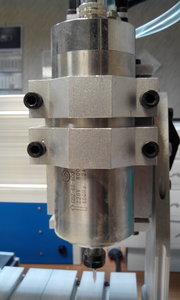

А что за шпиндель такой маленький?

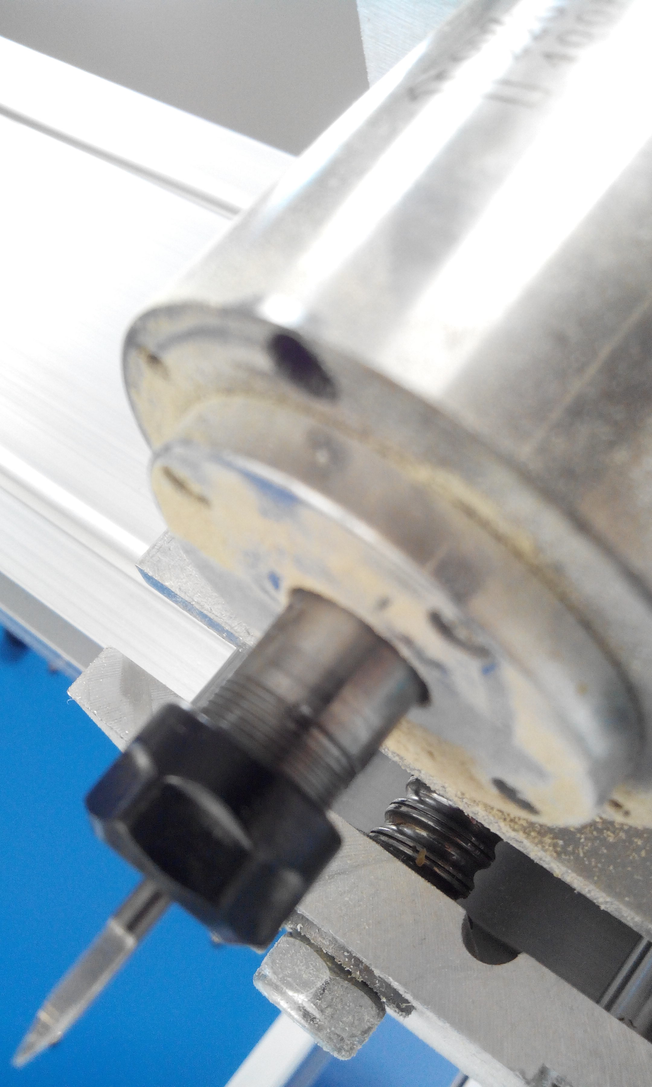

michael-yurov писал(а): А что за шпиндель такой маленький?
Шпиндель GDZ65-800A (0,8 кВт, 220В, 4 подшипника, ER11, 24000 об/мин) водяное охлаждение

michael-yurov писал(а):Попробуй муфты обернуть изолентой - звук работы станка будет намного приятнее, и значительно снизится вероятность попадания в резонанс со срывом.
У меня на станке маленьком так же были перемотаны эти муфты, при неком усилии они разжимаются и в процессе работы уходил размер или ступенька при фрезеровки. Заменил на муфты со вставками, работа станка сразу изменилась.
Re: Срывается ось Y на станке 6040
semenkhv писал(а):У меня на станке маленьком так же были перемотаны эти муфты, при неком усилии они разжимаются и в процессе работы уходил размер или ступенька при фрезеровки.
Ну у тебя то драйверы хотя бы приличные - намного меньше вибрируют, и вроде бы с подавлением резонанса.
А муфты не разжимаются - они просто разбалтываются из за вибраций.
Но, даже если они они достаточно хорошо затянуты - все равно из за вибраций мотор может попасть в резонанс и сорваться даже без проскальзывания муфты.
А вот проскальзывание, кстати штука очень вредная...
Станок, вроде и работает, а в какой-то момент во время ускорения оси муфта проскальзывает на небольшое расстояние, а потом опять "схватывает"... а мотор то уже на большой скорости вращается, а винт еще пока на месте стоит, и получается, как резко отпущенное сцепление, только тут мотор не глохнет а срывается в пропуск шагов до ближайшей остановки движения по этой оси.

Я на валах аккуратно фаски снял, и винты на фиксатор резьбы. Все гуд.

не знаю насколь оно, начал снимать шаговики и обнаружил не айс затянутые муфты, намотал изоленты, заодно поменял шаговики местами, буду пробовать и не буду пока лезть в настройки мача, посмотрим что выйдет...

нарезал две картинки, сбоев не было...
