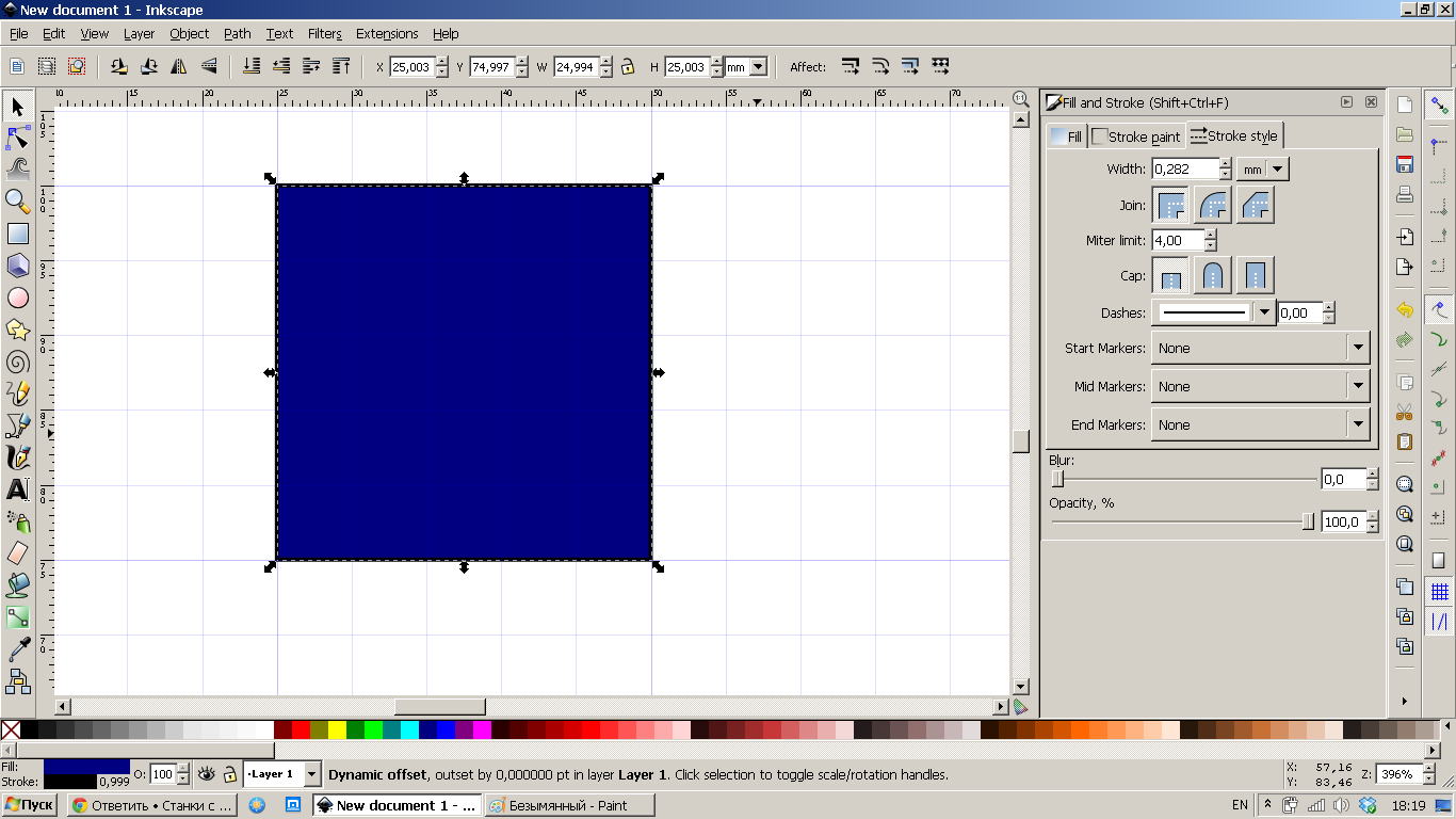

Начал пробовать, разбираться и столкнулся с проблемкой. Хотя она и не к Gcodetools относится, а к Inkscape, но не нашел на просторах инета где еще спросить.
На форуме она уже поднималась, но не была решена. Хотя честно признаться меня не хватило прочитать его весь(((
Суть: рисую квадратик с четкими размерами
Безымянный.png (4999 просмотров) <a class='original' href='./download/file.php?id=18334&mode=view' target=_blank>Загрузить оригинал (102.4 КБ)</a>
выбираю в меню Path->Dynamic Offset и получаю измененные размеры:
Безымянный1.png (4999 просмотров) <a class='original' href='./download/file.php?id=18335&mode=view' target=_blank>Загрузить оригинал (90.14 КБ)</a>
Изменения незначительные конечно, но все равно неприятно.
Как это можно исправить?

толщина линии в один пиксель не поможет?
Сергей_К
Сообщения: 34
Зарегистрирован: 04 сен 2013, 17:02
Re: Gcodetools - plug-in Inkscape для экспорта в Gcode
Сообщение Сергей_К »
Нет, не помогло. И один пиксель не помогает, и вообще без линии не помогает.
Даже если забить и на прямоугольниках корректировать в ручную, то на сложных фигурах, где применяю Path->Difference - такая-же фигня вылазит.
А как вычисляются размеры по "Видимой площадке" или по "Геометрической"?
Еще вполне возможно, что это будет никак не поправить, offset это такая хитрая процедура, что в ней всегда будут вылезать баги. Я еще не видел ни одной реализации оффсета или даже буля, которые работали бы без ошибок. 0.003 мм это не такая уж и большая погрешность ;). При офсете кривых безье всегда задается допуск, возможно здесь он такой.

И так и так пробовал.
Тоже пришел к выводу что не поправить. Если обрабатывать рисунок - то пофиг, а если деталь - то все-равно в ручную проверять G-код. ИМХО
3 микрона это такая маленькая погрешность, что на качестве детали вряд ли скажется.

Всем привет...я тут новенький. Знакомы купил себе фрезерный станок. я посмотрел, выточили демо штуковину... мне понравилось. вот сижу разбираюсь что да как...
Так вот суть в чем: рисую я лейбл фольксвагена...первое что пришло в голову. в inkscape поставил gcodetools 1.7 (вроде бы под разобрался малость), беда в том что мне нужно обработать белый круг (на картинке). но при использовании "площадь" он обрабатывает всю внутреннюю площадь =-)

т.е вот так

Надо просто вычесть один круг из другого - Или Контур-Разность или Ctrl+-
