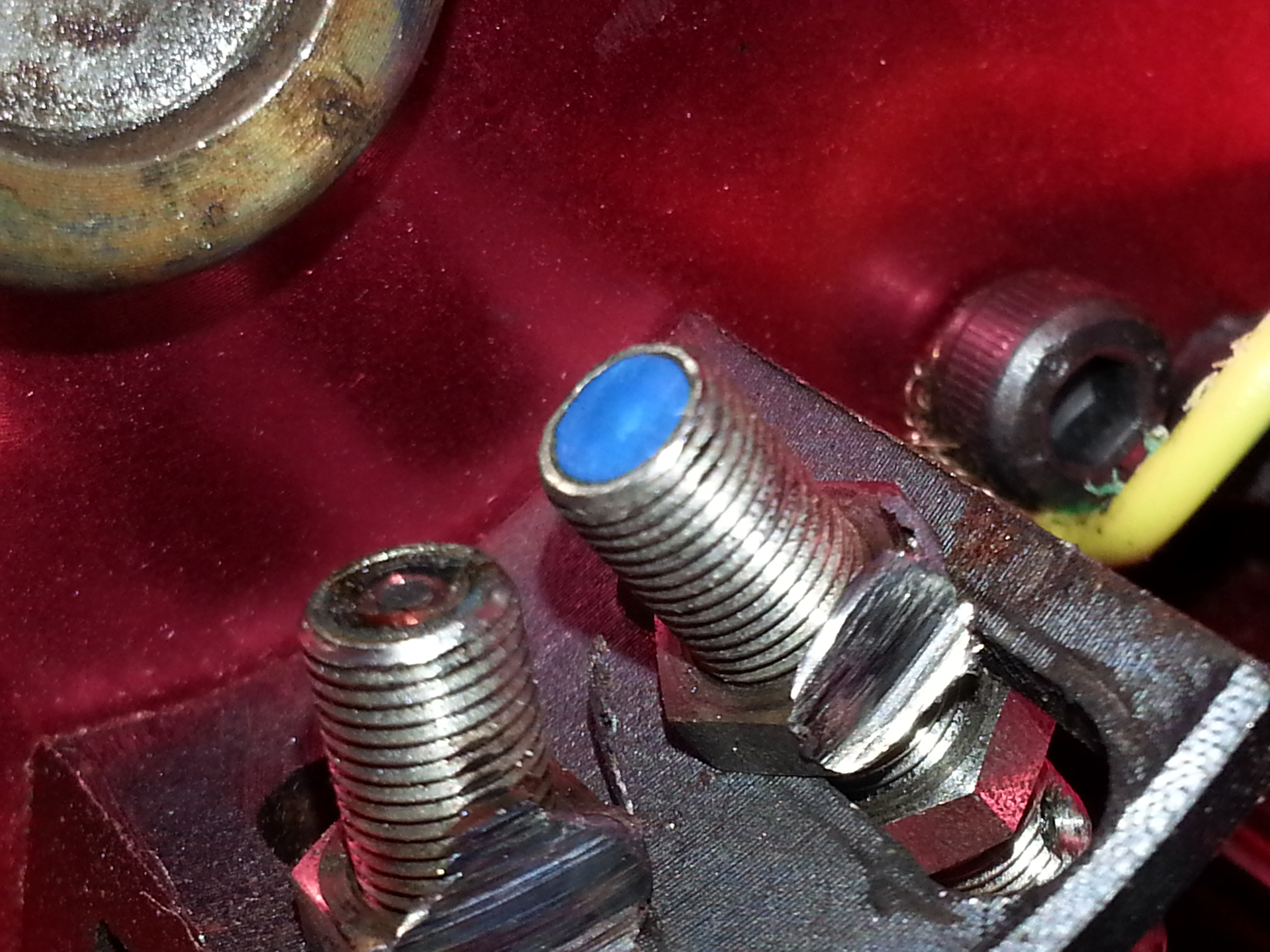

Я сама не пойму зачем их два....тот,что с красным отвечает за наличие инструмента в шпинделе, так как при зажатии его отверткой он начинает видеть инструмент и едет его ставить в магазин при команде , а синий значит отвечает за наличие инструмента в магазине, я тоже думаю, что они должны по очереди срабатывать, и походу красный должен ниже стоять а синий выше...Да еще кстати почему-то постоянно сбиваются координаты магазина , все кроме 1 и 2 инструмента

Такие шпиндели не ломал))) Датчики реагируют на шток который разжимает губки? Если так то один датчик "положение штока вверху" второй соответственно "положение внизу"? А чем управляется это чудо? Какой софт? Что значит сбиваются координаты инструментов - приезжает не то место? со сдвигом? магазин линейный?

если правильно понимаю шток без инструмента поднимается чуть выше и один датчик работает как концевик
тоесть не дает программе выполнятся дальше без инструмента
второй датчик скорее всего нужно установить на уровне штока с зажатым инструментом :thinking:

да,так и есть, сегодня выставила их правильно, пробовала резать- пока без сбоев! Только всего в магазине 6 инструментов, а станок видит только два первых, отсальные из списка пульта почему-то пропали :)

Один срабатывает когда конус зажат в шпинделе
Второй срабатывает когда именно разжат захват , что бы контролер давал команду понимая , что можно брать инструмент. Иначе есть шанс заехать в патрон
Проверьте еще 3 датчик , который запрещает смену если есть вращение шпинделя
Если на шпинделе его нет, то можно в частотном преобразователе настроить выход на этот контроль
