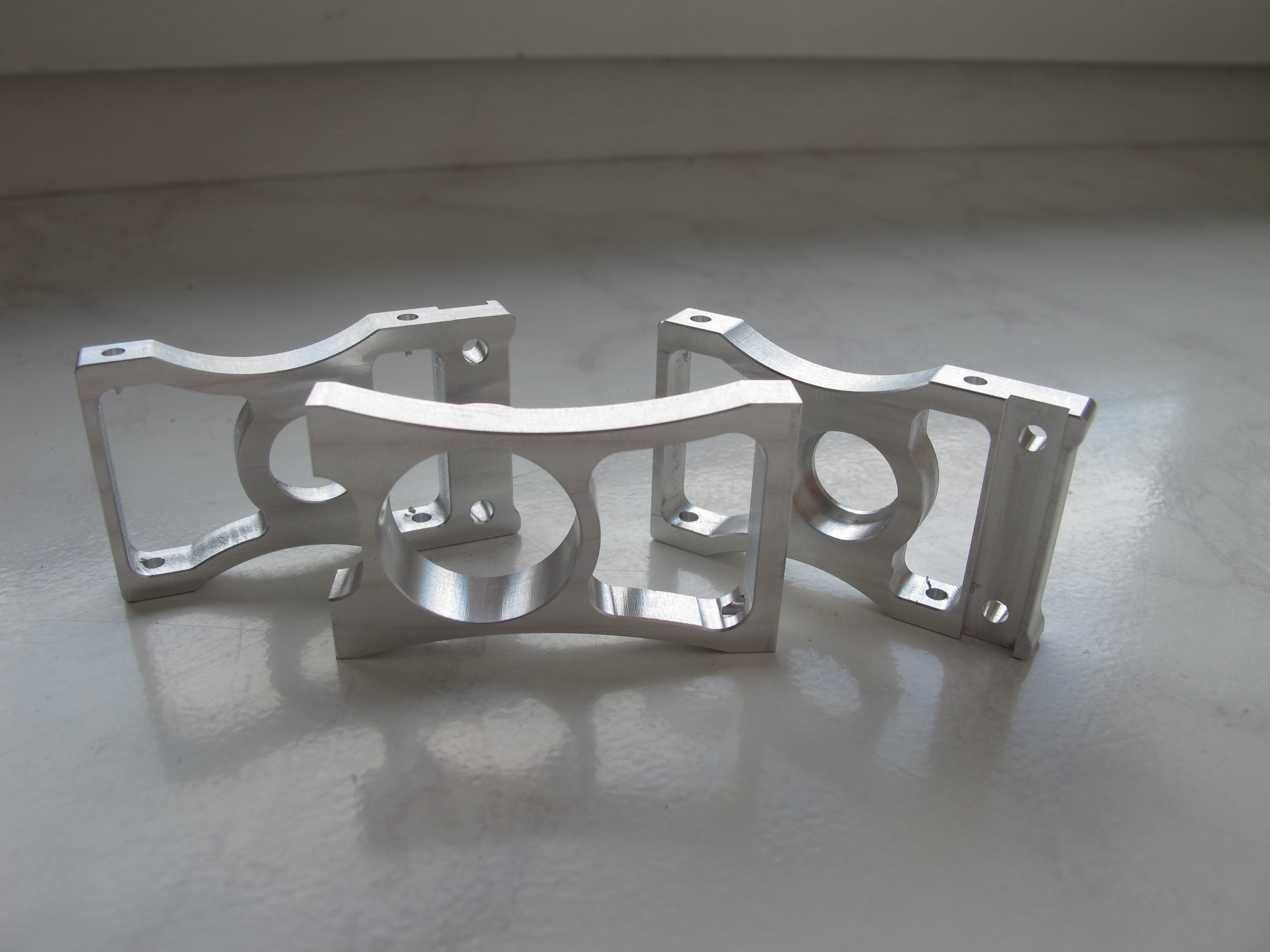

сегодня между делом пильнул ещё детальки на вертик брату, это будет редуктор на хвост в раму
Мля, автосмена это весчь
IMG_0003[1].JPG (2507 просмотров) <a class='original' href='./download/file.php?id=16712&mode=view' target=_blank>Загрузить оригинал (1.44 МБ)</a>
пазы подогнал, плотно от руки входят (2507 просмотров) <a class='original' href='./download/file.php?id=16713&mode=view' target=_blank>Загрузить оригинал (1.34 МБ)</a>
